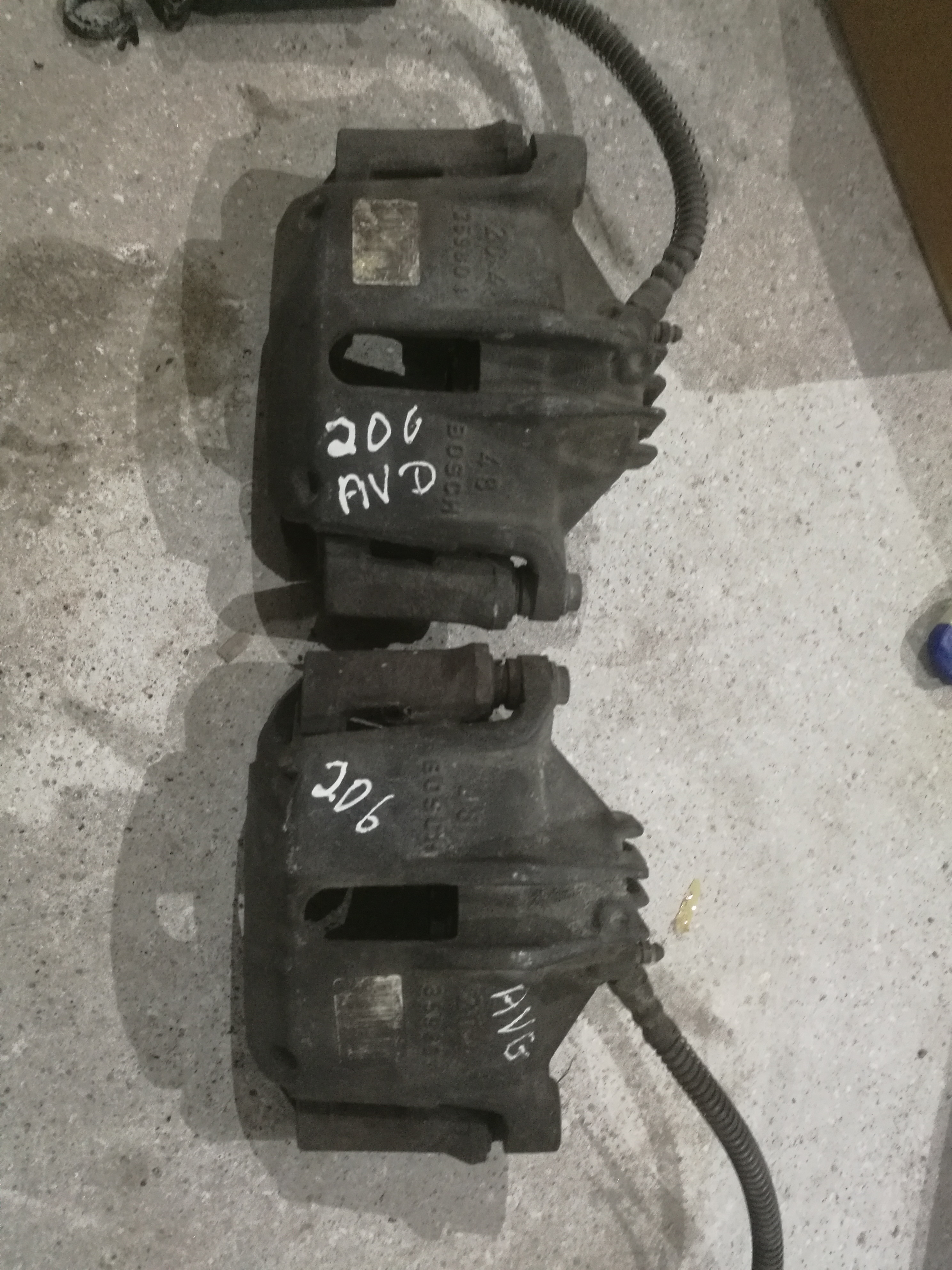

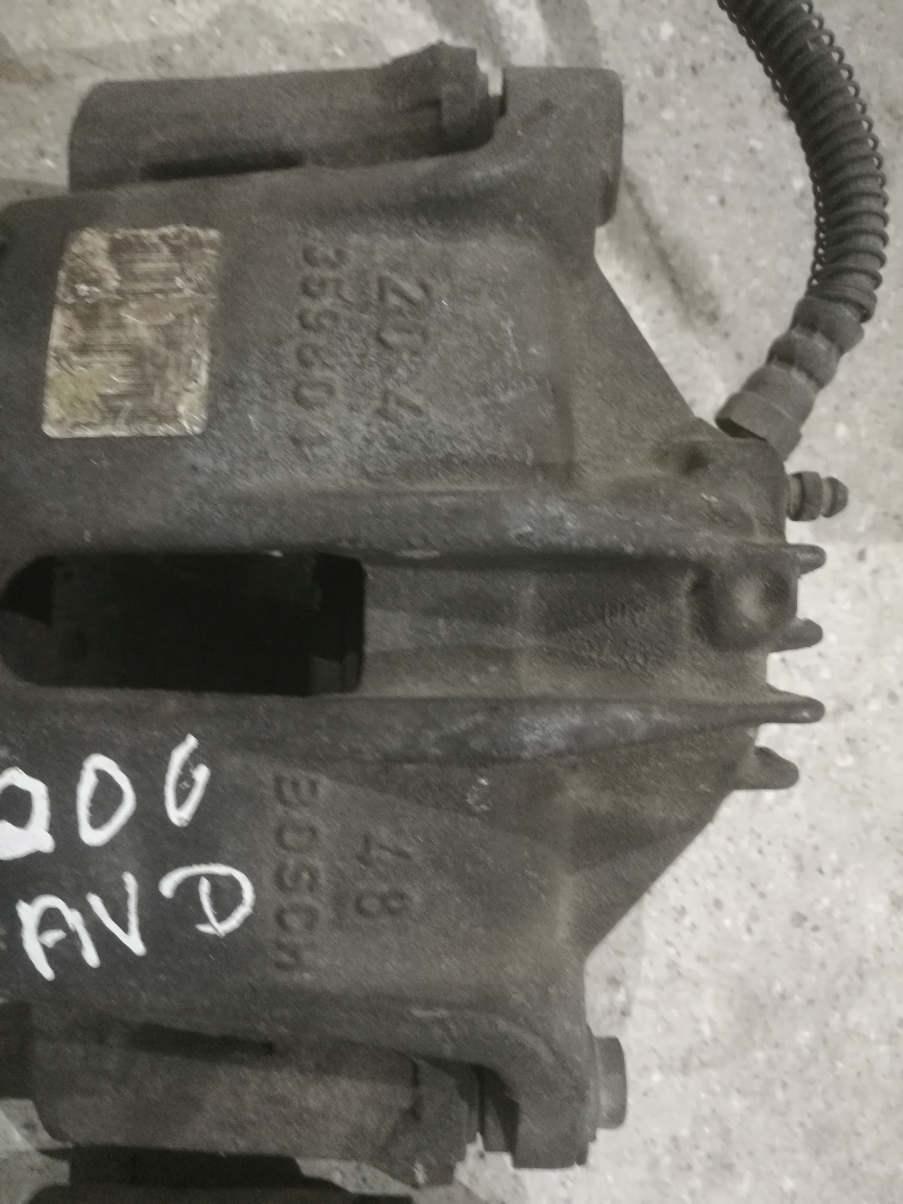

Petites trouvaille sur LBC pour 27,50€ les 2 frais de port compris.
J'espère que c'est les bons
Ma présentation:
viewtopic.php?f=39&t=50328
- Messages : 37369
- A remercié : 2606 fois
- A été remercié : 1778 fois
Re: freins - étriers 206 Bosch
C'est les bons

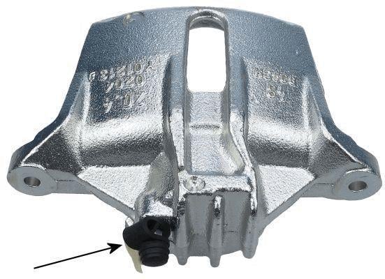

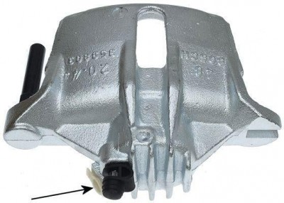

Il y a 2 versions de Bosch 48 - 20.4:
206 avant 10/2000 (ref gauche 441045): 206 après 10/2000 (ref gauche 441049): C'est toutes les 2 un piston 48mm, mais on voit que ça diffère au raccord de chape (si ça s'appelle bien comme ça), ce que je ne comprend pas c'est qu'ils vendent l'étrier reconditionné sans chape d'après les photos, donc on doit ré-utiliser celle qu'on a ?
(donc commander la bonne version, à moins que ce soit dans le "kit réparation fourni" … pas clair)
