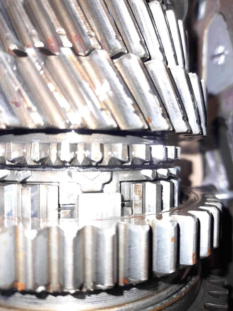

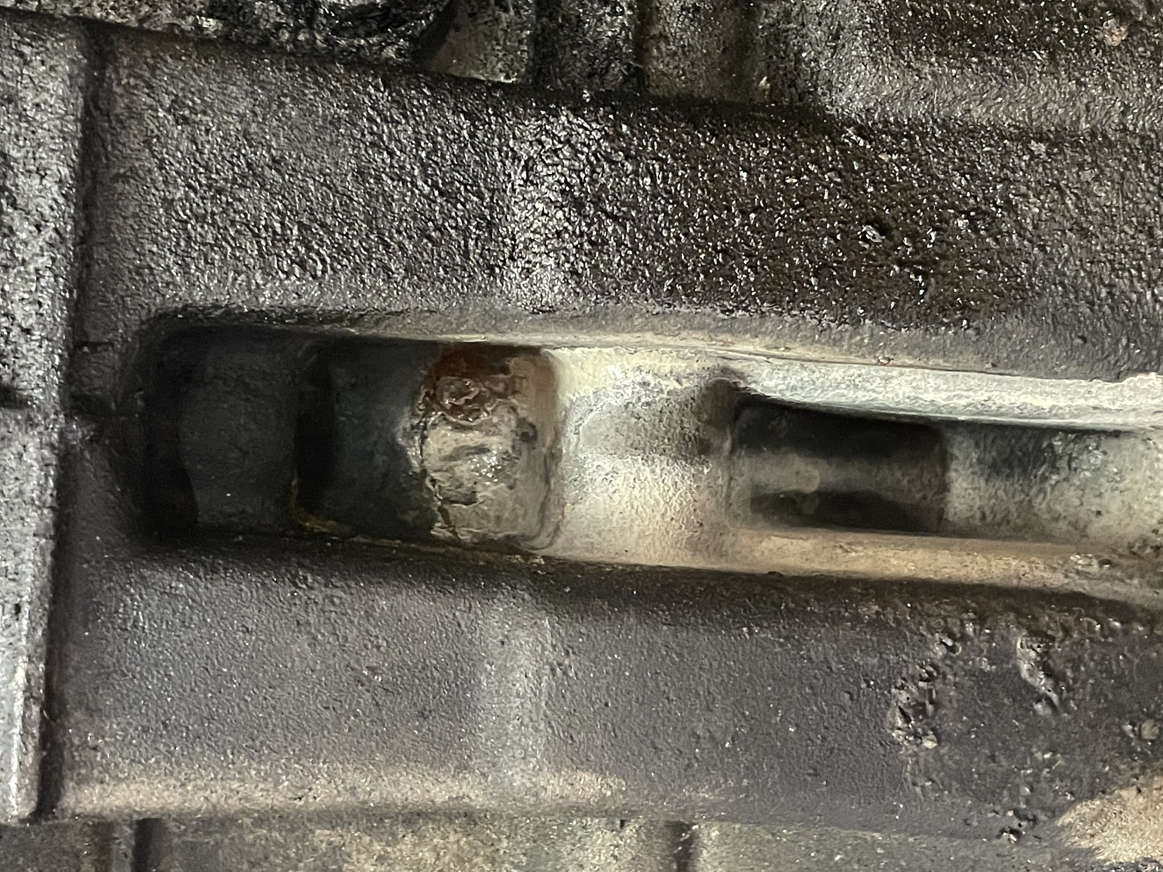

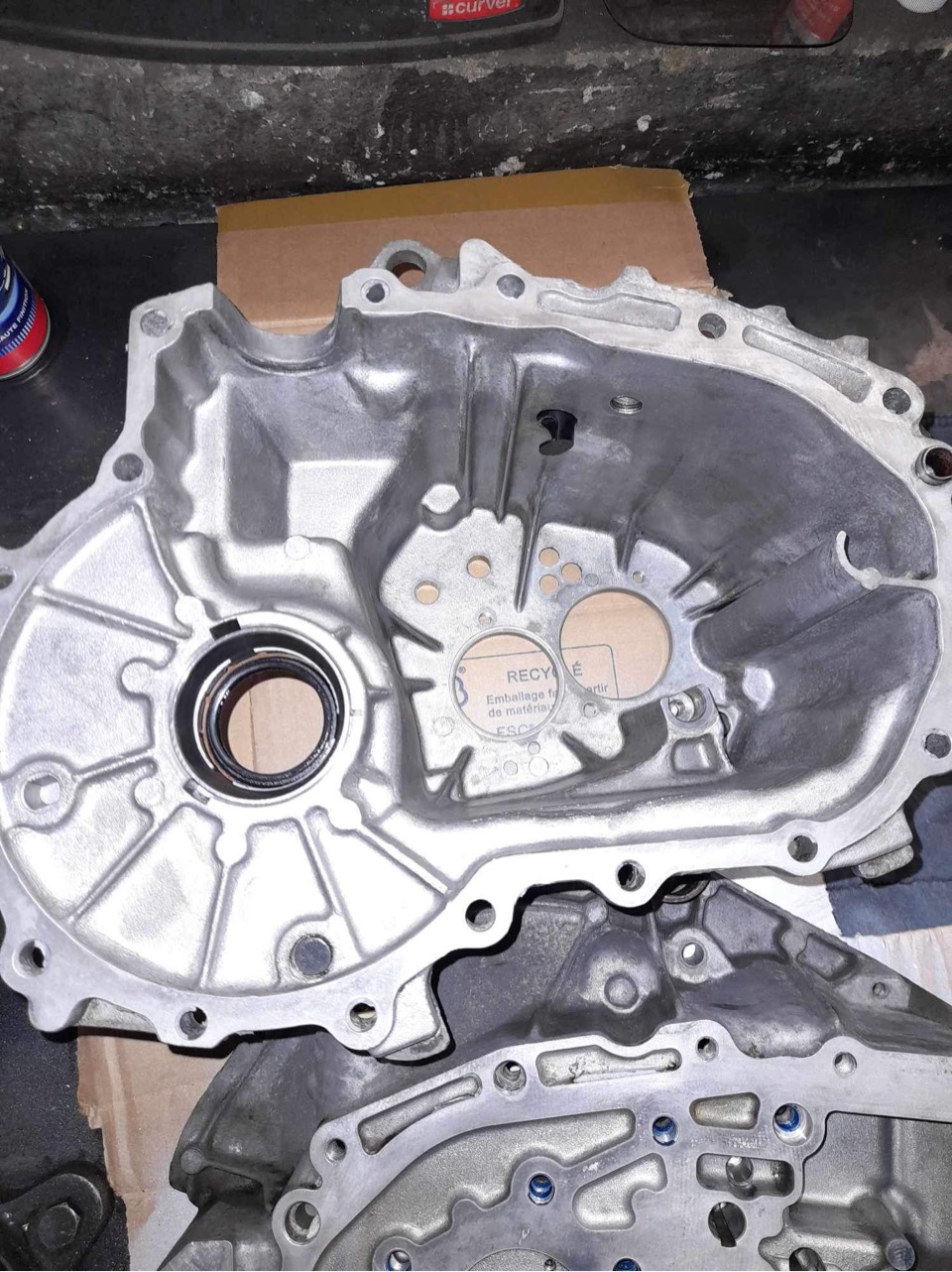

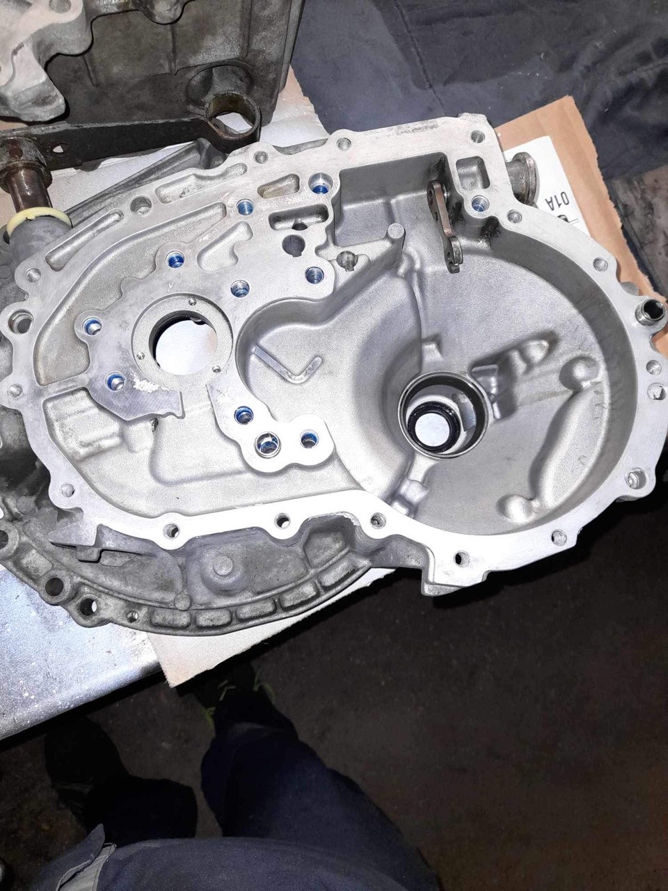

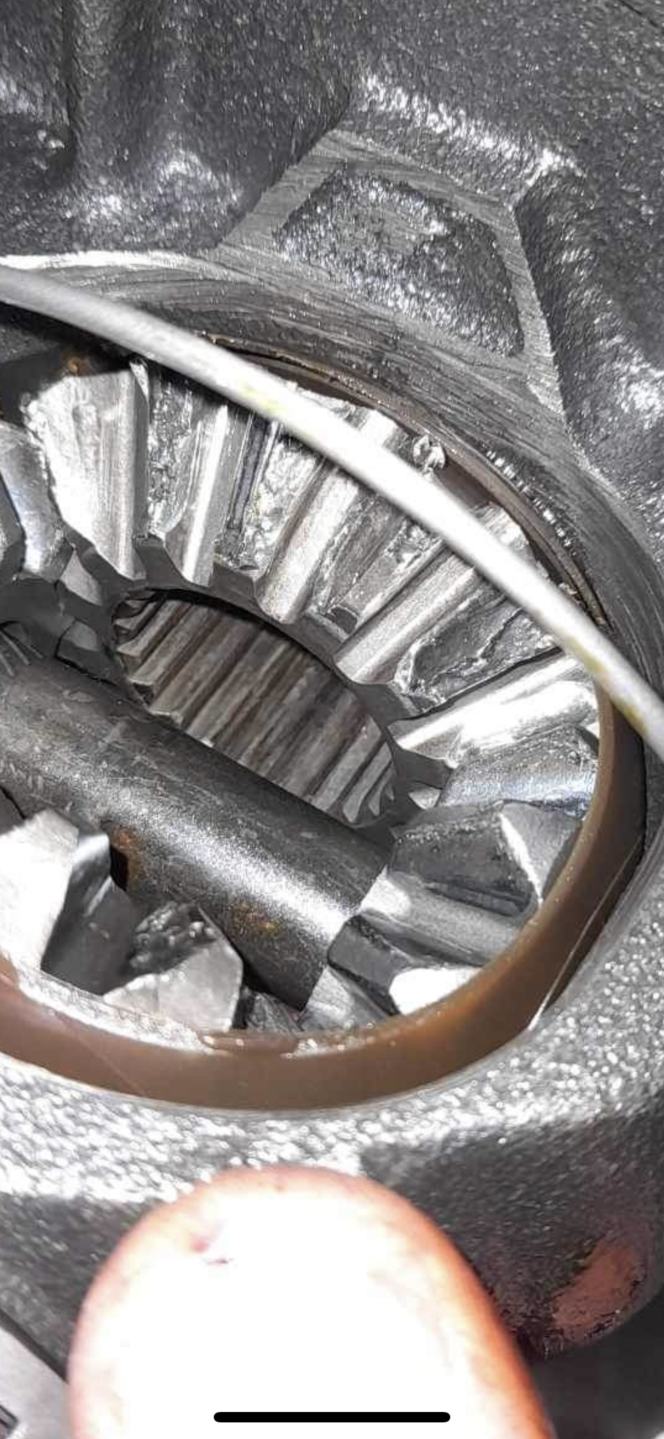

Comme je ne peux pas vous montrer le remontage du moteur, je voulais partager avec vous deux photos montrant l’état du diff de la boîte d’origine , il lui manque quelques dents …
Elles ont eu la bonne idée de se mettre sur le côté afin de ne pas gêner au bon fonctionnement du reste . Cette boîte va être vandalisée pour récupérer deux ou trois pièces pour les greffer sur la boîte de 106 Rallye qui même si elle fonctionnait avait quand même besoin qu’on y jette un oeil

Je n'ai jamais ouvert une boite sans trouver les pignons du diff en bon état.

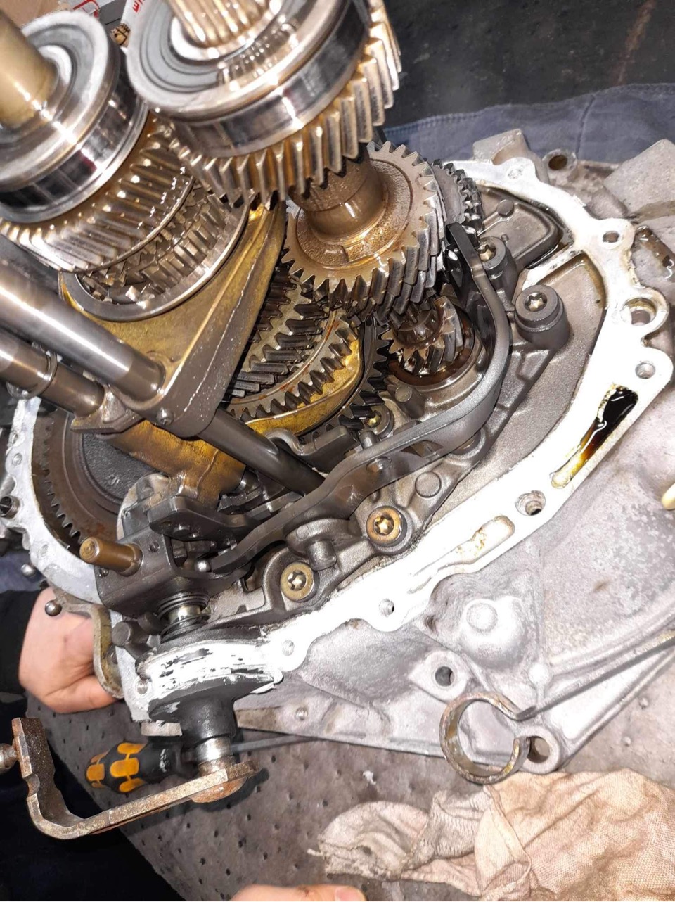

Après ouverture de la boîte « d’origine » je veux dire celle qui était sur l’auto en 2009 et que j’ai changée en 2014 il s’avère qu’elle est quasiment neuve (!) hormis le différentiel à qui il manque des dents … LA bonne surprise ! 1 roulement par ci par là , tout les joints, un sérieux coup de nettoyage et ça va repartir pour 20 ans .
J’ai les suivi de mes deux colis en provenance de Retrautosport et je pense être livré semaine prochaine. Mes 2 gars sur auront toutes les pièces et pourront s’attaquer au ré- assemblage du moteur.

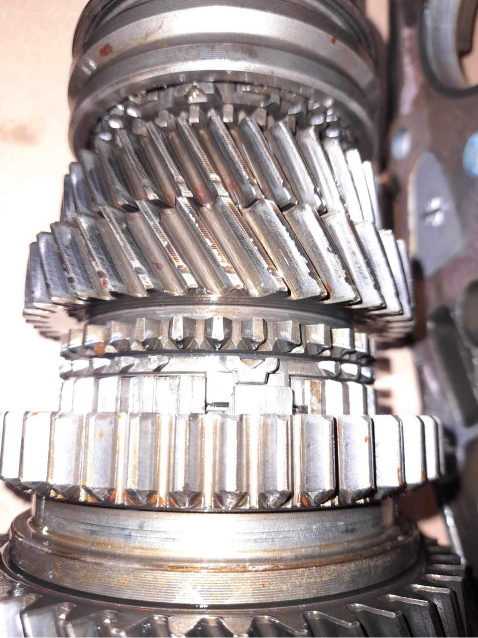

Bon c’est une boîte quoi :D

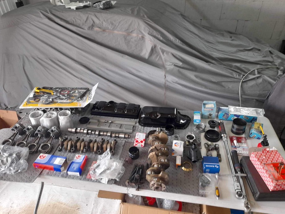

La culasse

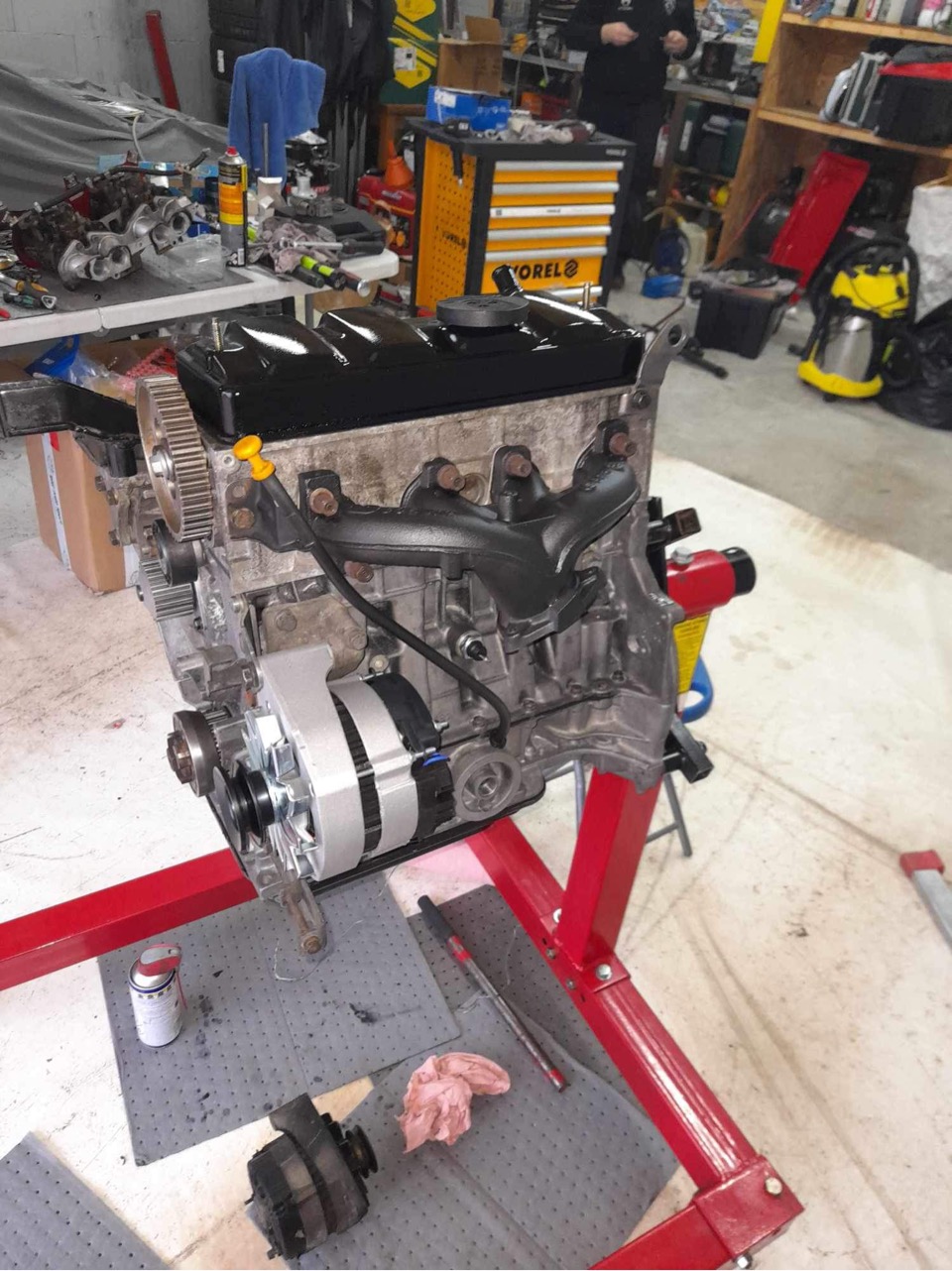

C’est déjà plus propre , quelques pièces à peindre et c’est bon

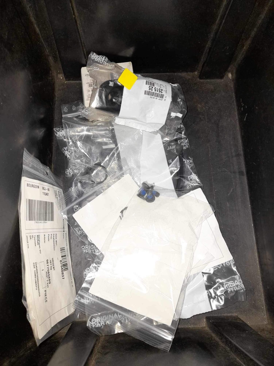

Voilà j’ai tout reçu sauf le câble d’embrayage qu’il a oublié de mettre dans le carton . Manque les bougies et l’huile de boîte .Le remontage du bloc commence samedi .
