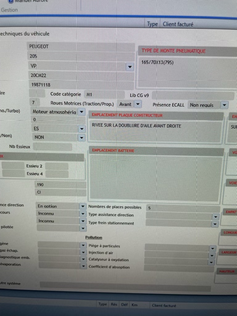

Pour info, un de mes clients qui restaure actuellement une Ralloche est allé demandé à son centre de CT ce qu'il pouvait mettre sur ses roues en 13: voici le fichier (officiel) qu'il lui a sorti:
Visiblement on peut mettre du 165/70R13 en indice S (introuvable aujourd'hui comme le H d'origine) , on peut donc mettre du T beaucoup plus simple à trouver.Il lui a aussi confirmé que le 175/65R13 était également dans les tolérances :ok:
