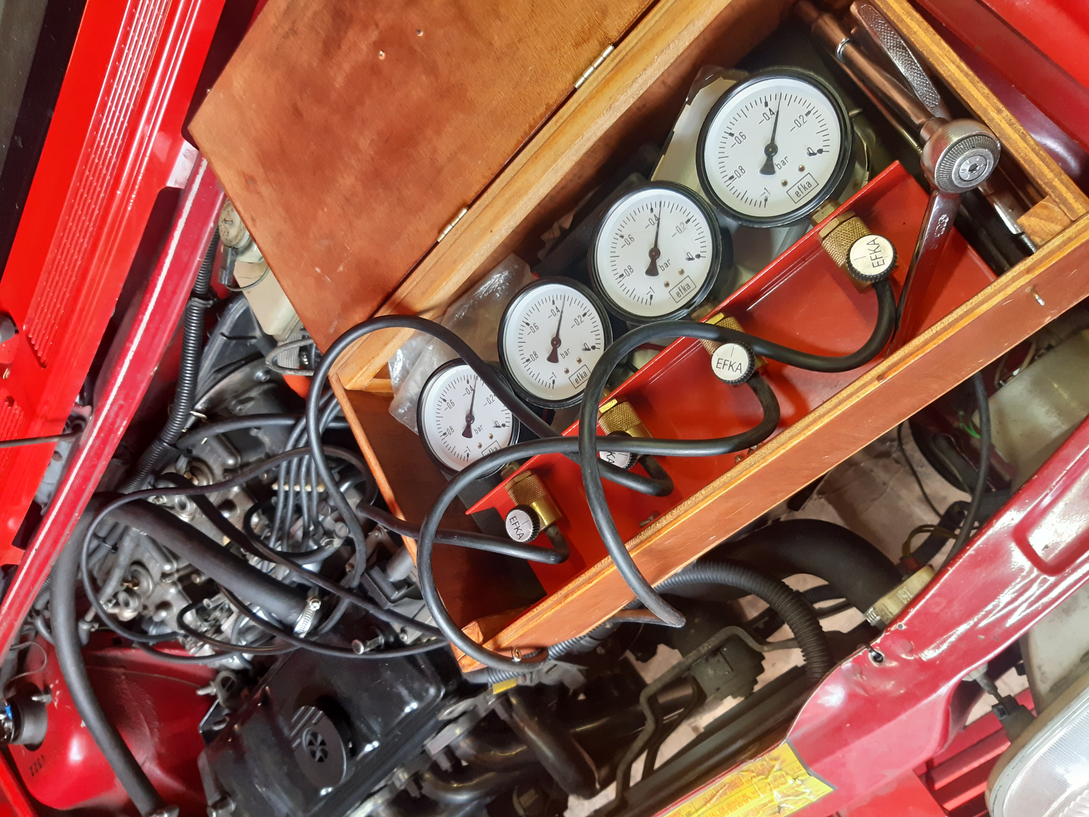

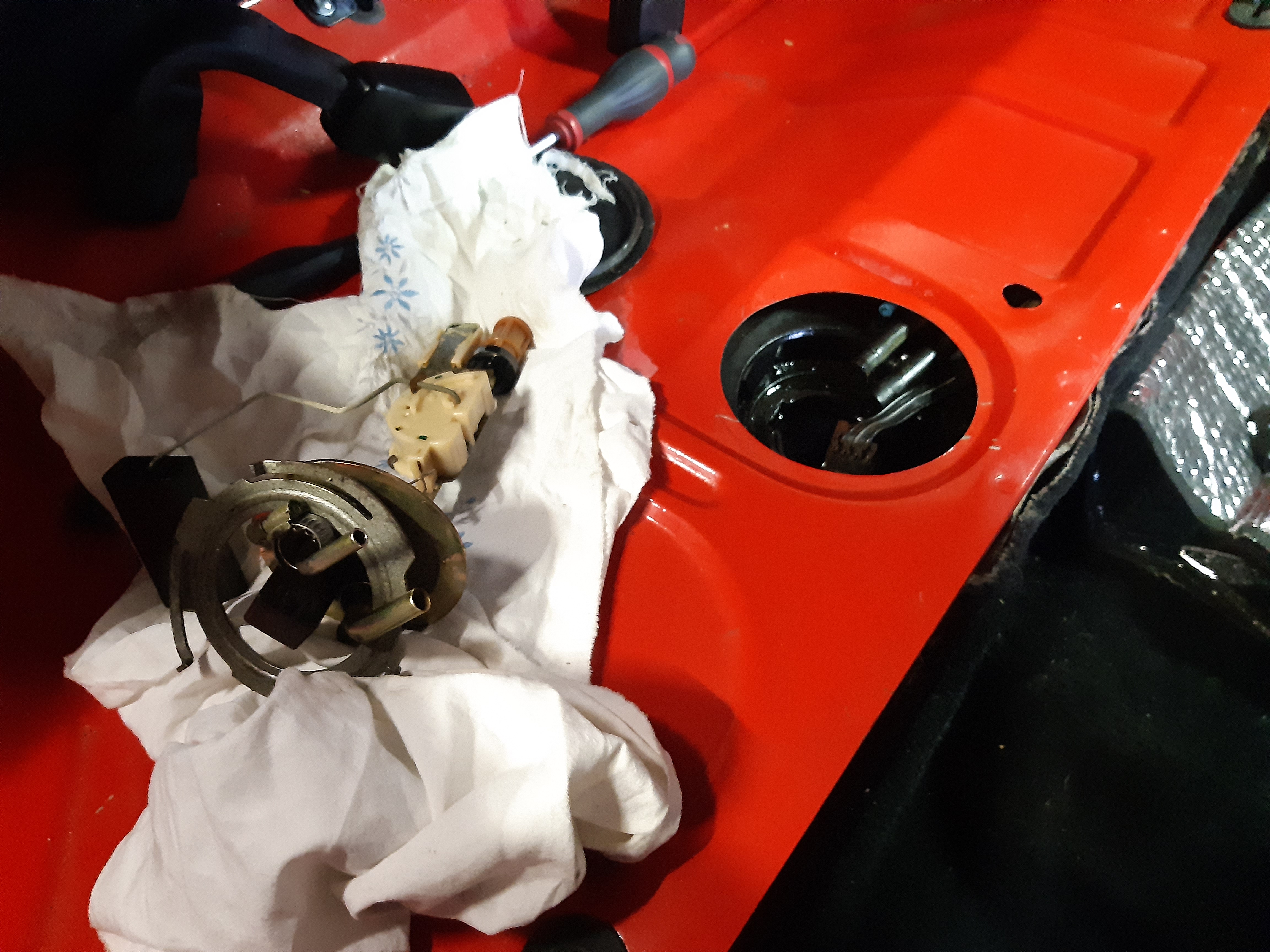

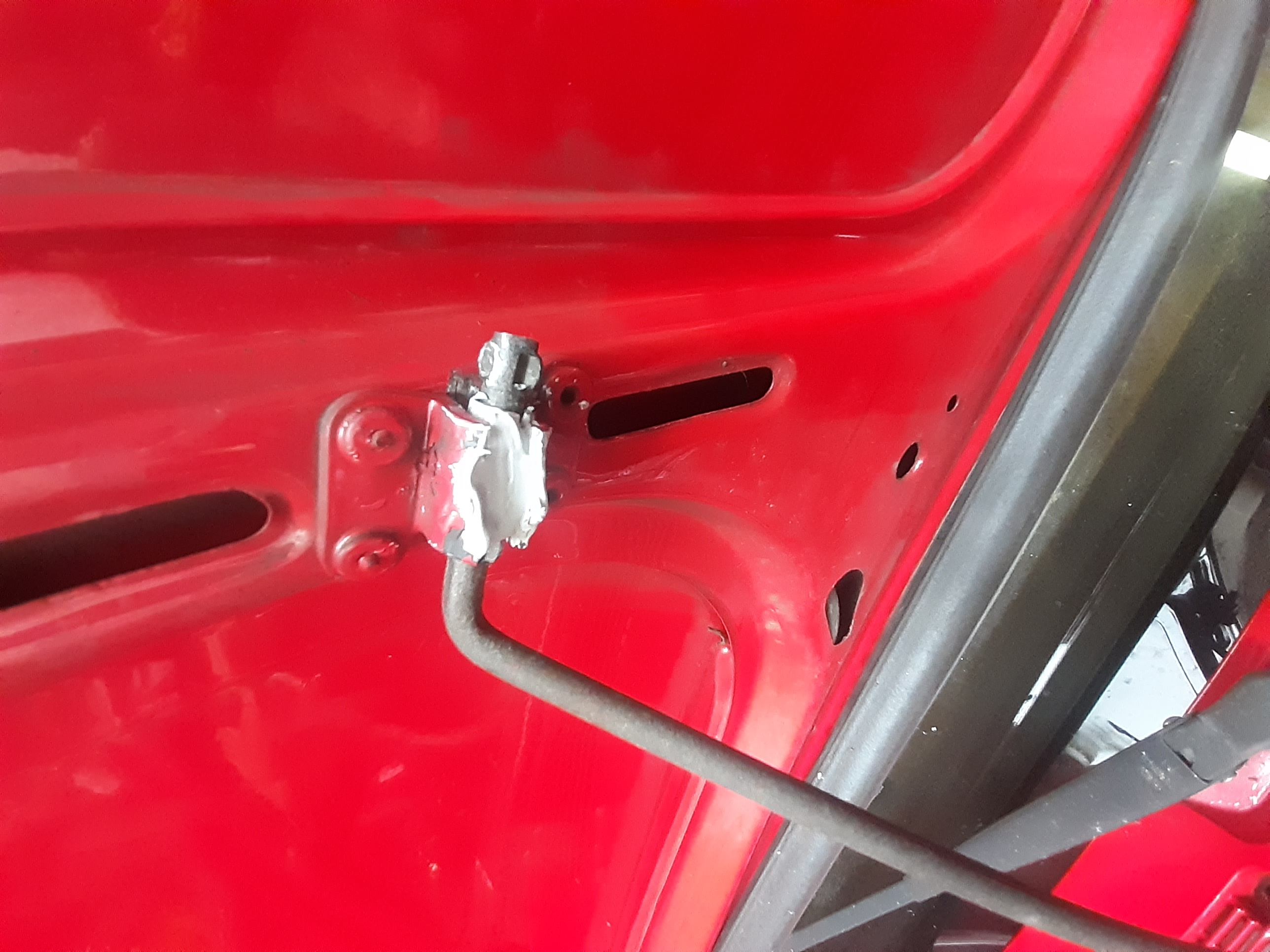

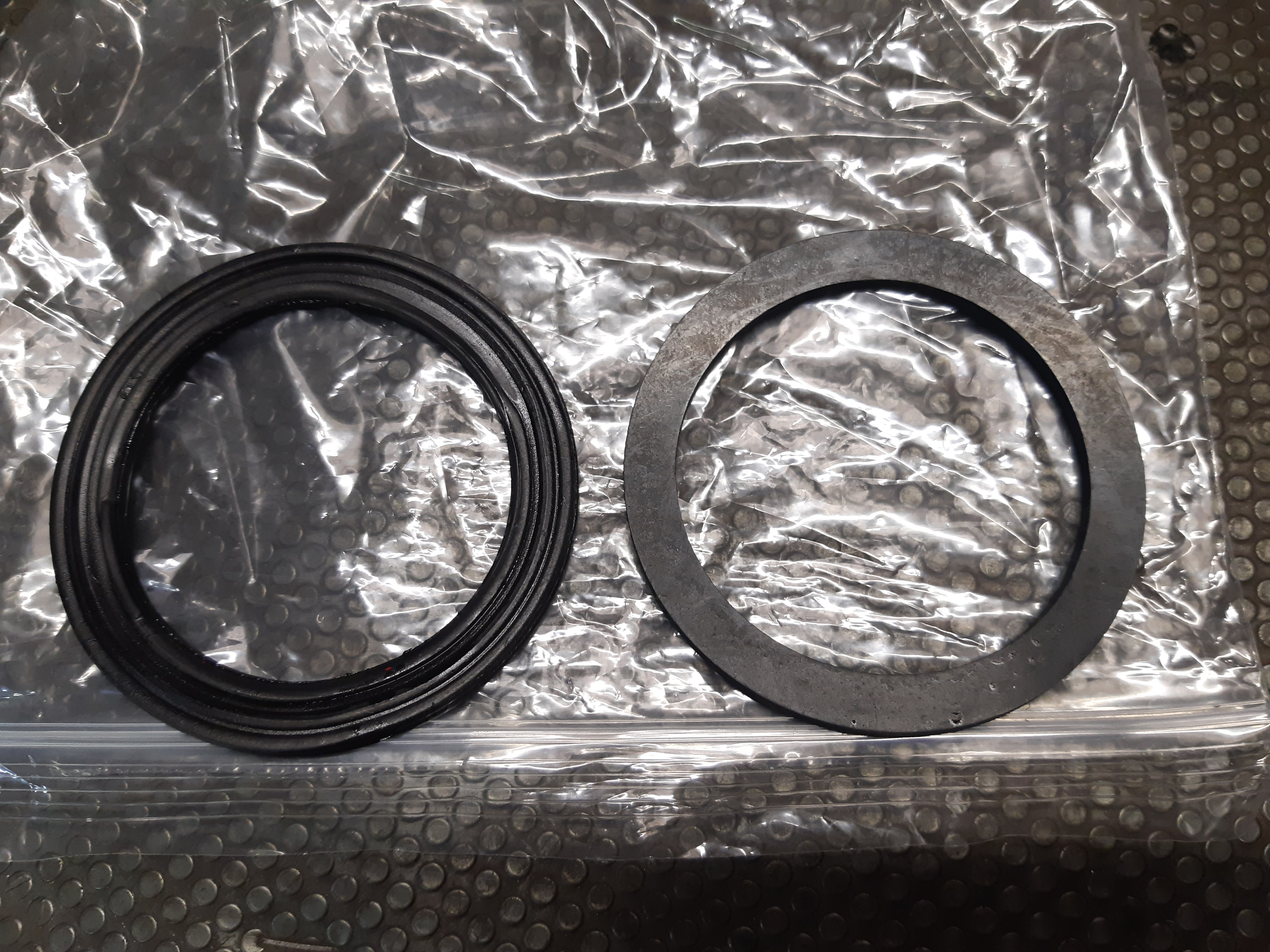

Préparatifs de l'ax en vue de la concentr....vidange elle avait 1an et demi et 5000 bornes :blink: ,réglage de syncro des carbus,réparation du support de béquille de capot,nettoyage du filtre à air et pose de protections autour des fils d'allumage qui touchaient <_< .. .et reçu le joint du puits de jauge à essence ,c'est installé, reste plus qu'à tester :unsure:
à gauche l'ancien d'origine,a droite le nouveau

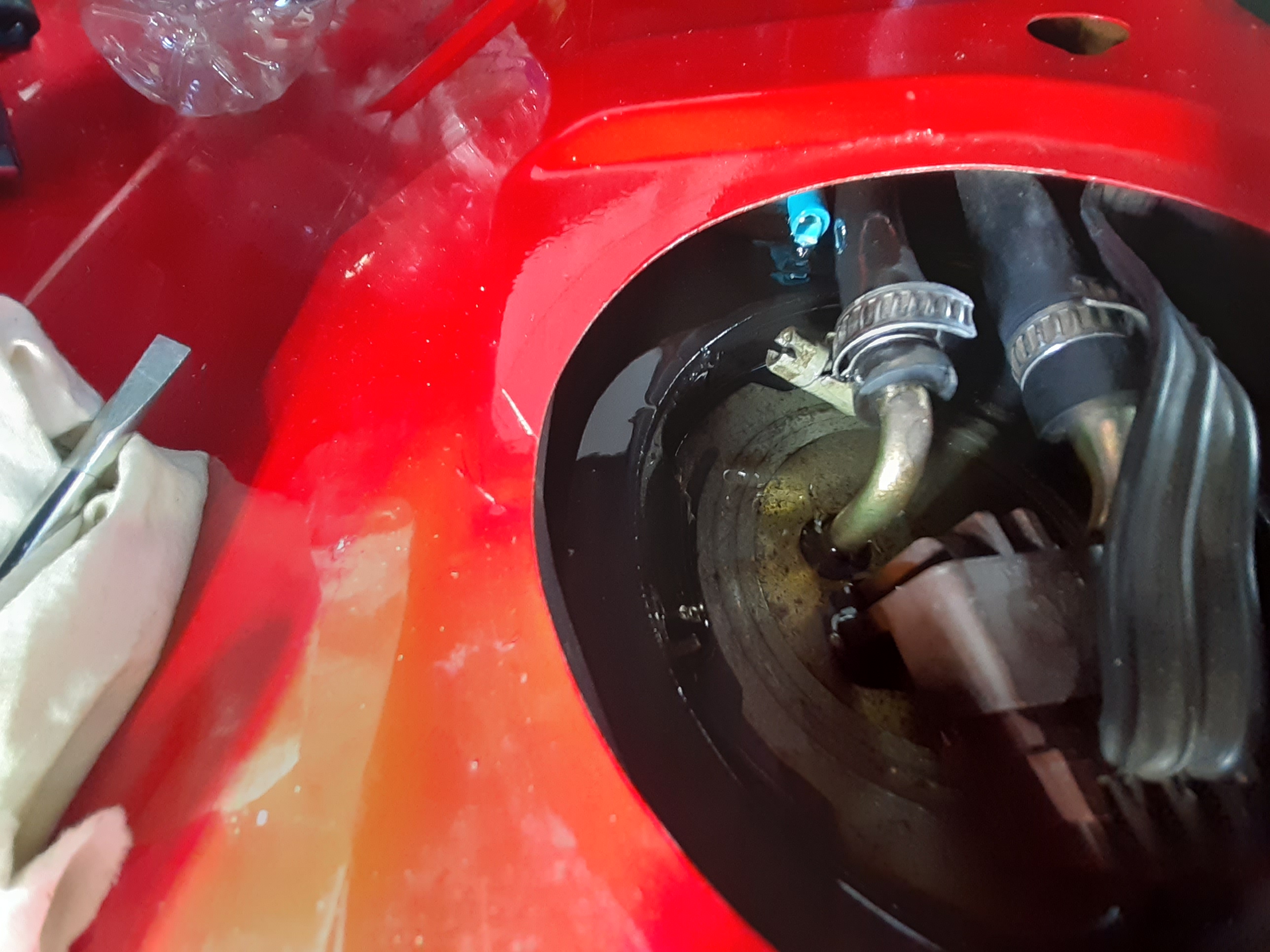

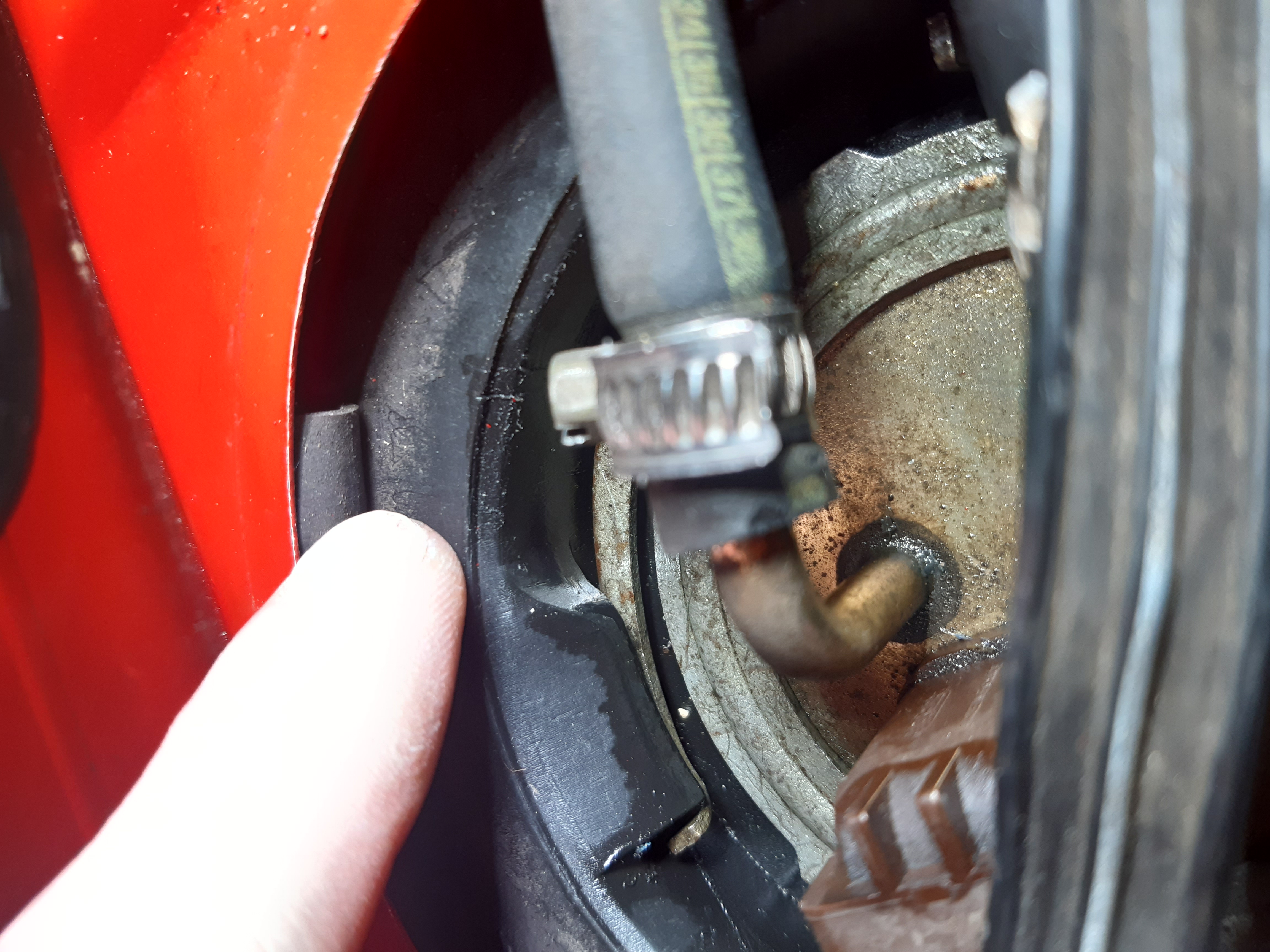

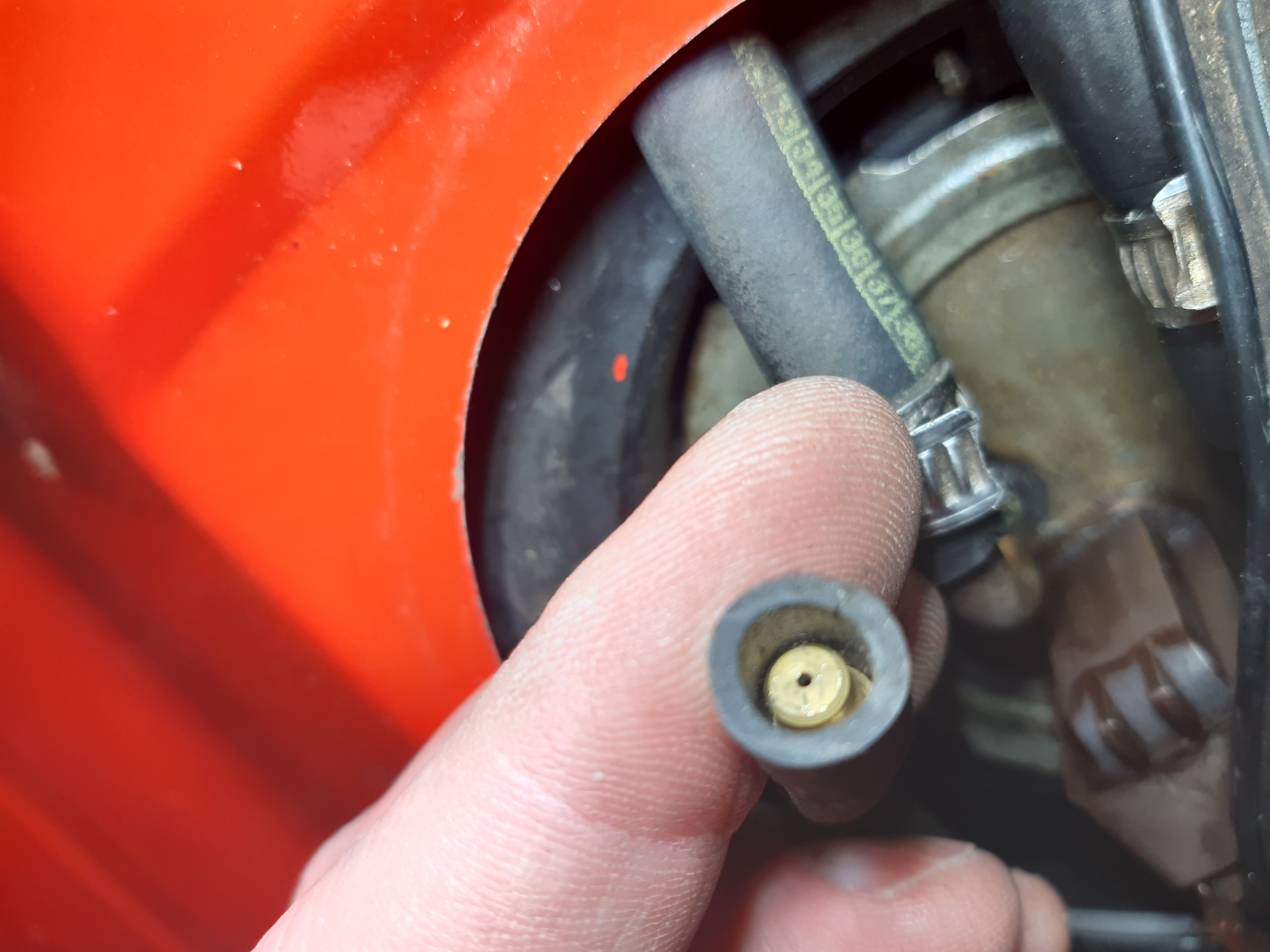

Ça fuit encore.... en fait ca sort du raccord bleu qui doit être le trop plein.....qui n'est pas branché en fait <_< ...j'ai retrouvé la durite débranchée coincée entre la caisse et le réservoir....par contre j'ai une pièce coincée dedans comme une sorte de restricteur :blink: quelq'un à déjà vu ça ?
Messages : 1154
Been thanked : 368 times
Re: Ax sport ph2
C est un clapet anti retour ?

Je pense quec'est d'origine,j'ai rebranché comme ça ,du coup plus de fuites :blush: ,dire que j'ai mis 6 ans à m'en rendre compte :day: :da
