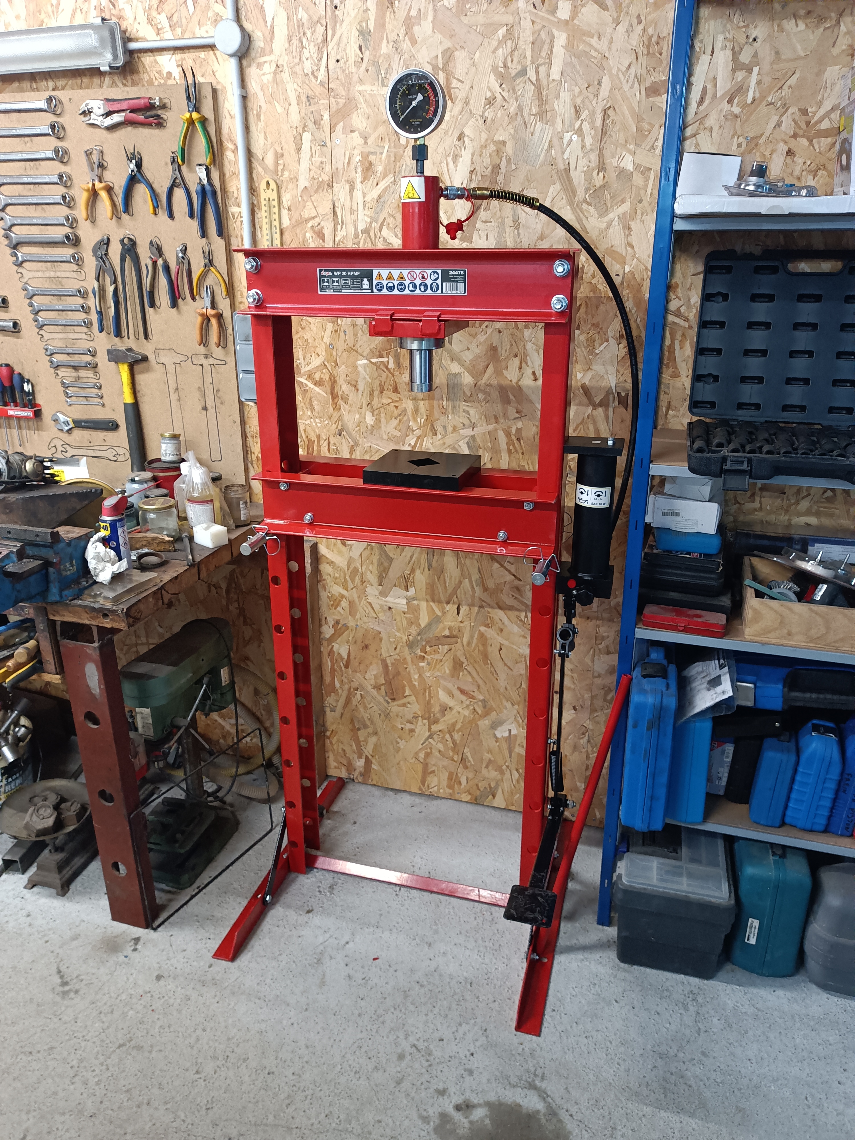

Mon dernier petit achat qui va m'être très utile pour la restauration de mon train arrière ...
C'est une 20T

Bonsoir, désolé d'intervenir ici... alors, j'e profite que le sujet est abordé ici. J'envisage l'achat d'une presse. Que me conseillez vous? 10, 12, 20 tonnes? Là, j'ai les roulements de roues avant à faire, plus tard, j'aurai un train arr que j'ai en stock en refaire, en prévision, et comme le dit Da Maye, ça peut servir pour autre chose! Merci pour vos conseils.

J'ai une basique qui coûte moins de 150 euros, 12T.
J'ai refait bv train roulement sur ma GTI et la rallye. C'est approuvé ça fait largement le taf.
Le guidage mériterais d'être plus précis mais en dehors de ça c'est top

Celle-ci m'a couté 449€ chez DEMA FRANCE, c'est une 20T avec commande au pied (bien pratique pour la mise en place des pièces) et vérin qui peut se déplacer latéralement.
Pour des roulement automobile une 12T est suffisante. Pour sortir les bras de train arrière cela peut être à peine juste.
J'ai fait l'expérience ce week end, le mano est monté à 13T ...
J'ai préféré y mettre un peu plus cher car j'envisage une reconversion partielle dans la mécanique auto.

Une presse c'est un bon investissement,j'ai une 20t ça suffit amplement pour les travaux habituels :ok:
