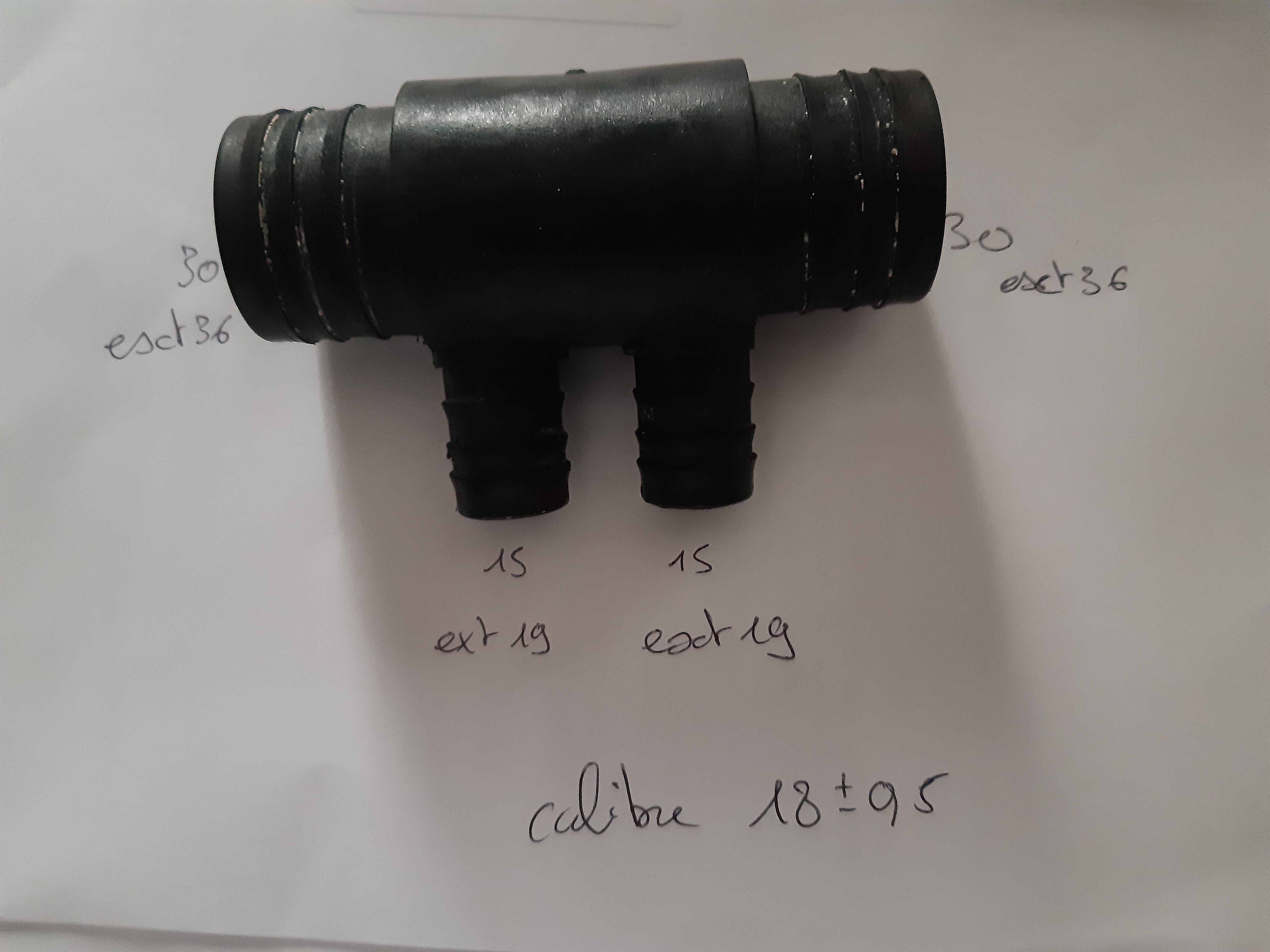

sachant que la modine est en 16mm, en toute logique le réducteur doit être en 16mm si l' on veut forcer le passage

https://shop.ng-concept.com/fr/pieces-c ... f2000.html
chez ngconcept reducteur en 14

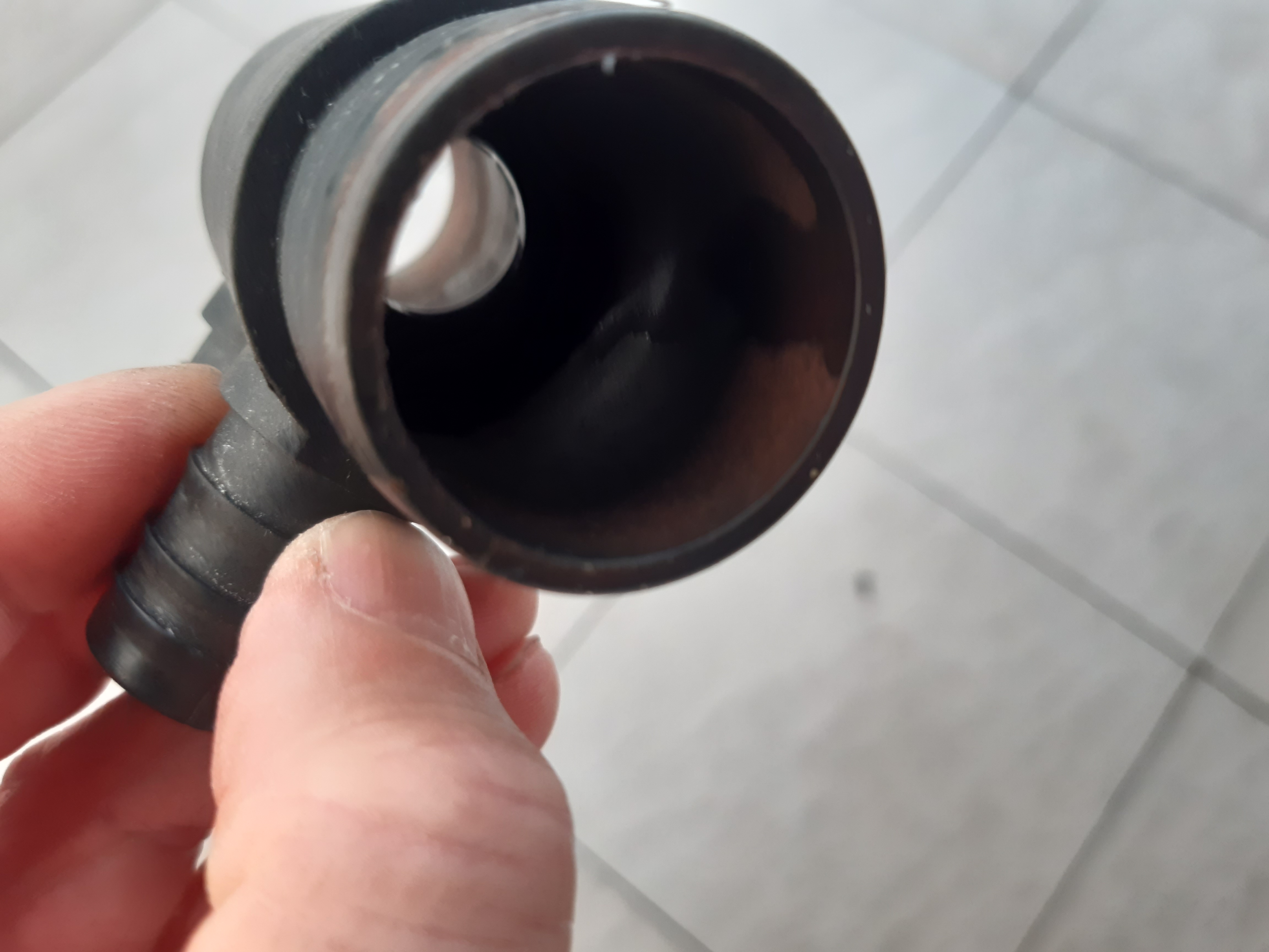

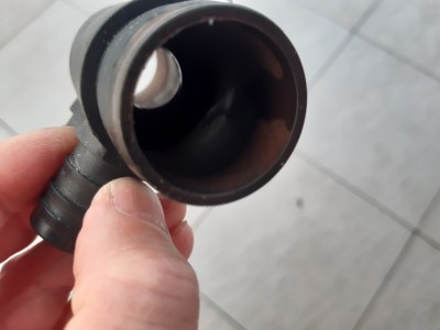

Ah super cette info,! Je pensais que la pièce d'origine était collée, Kargal tes 2 photos m'intrigent l'une avec emboitements et l'autre sans ?
Après, cette pièce est en plastique et a 36 ans...

Re: Durite araignée adaptable - efficacité modine ATTENTION
il faut decouper la "coque de sertissage" de la premiere photo pour sortir piquage de modine
Tu fais comment pour " décalotter " le réducteur ? avec un cutter ou bien avec un dremel ?
Cutter avec lame sortie de 2 ou 3mm pour ne pas abimer le reducteur le tout dans un etau pour ne pas se faire une main
à la dremel ca doit fonctionner aussi!
