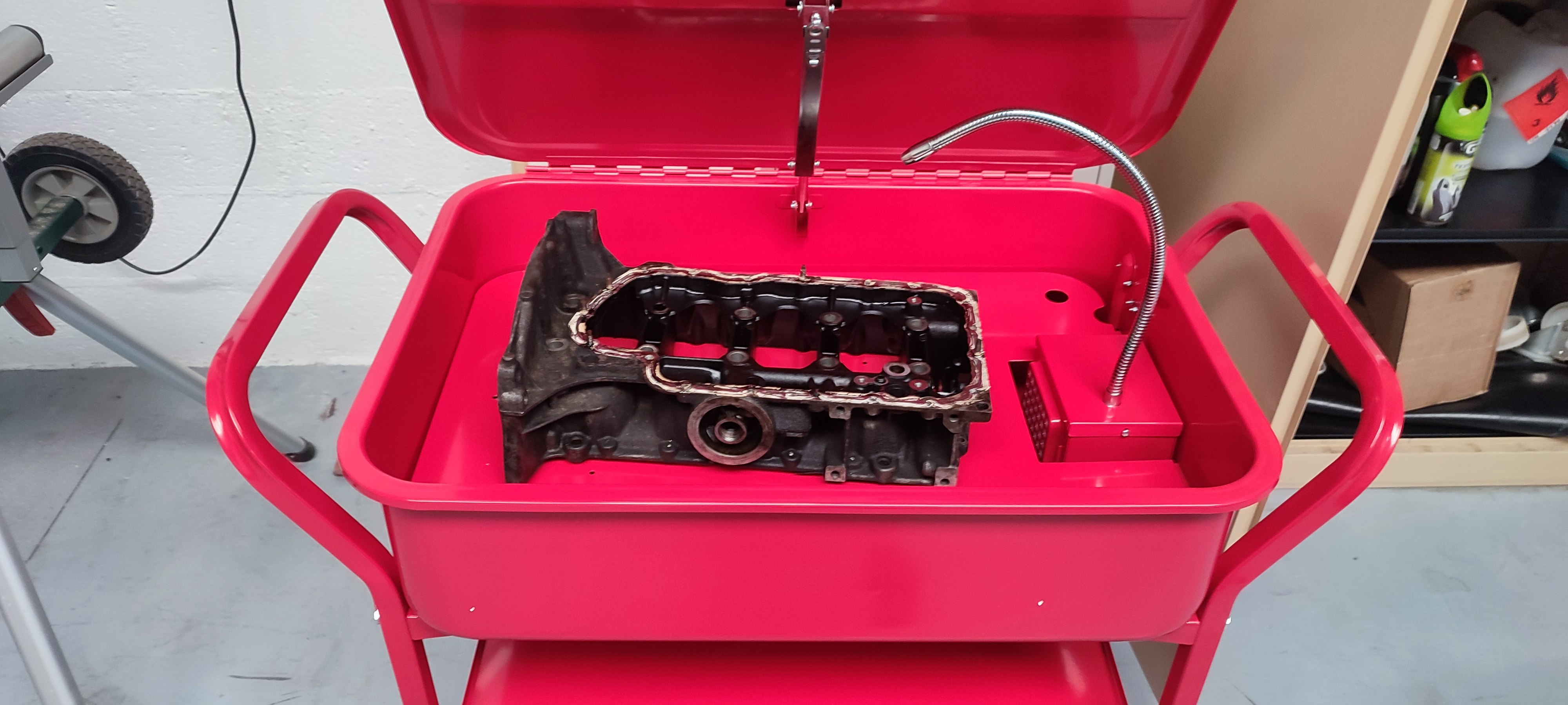

Bon ce matin petite cession nettoyage sablage microbillage

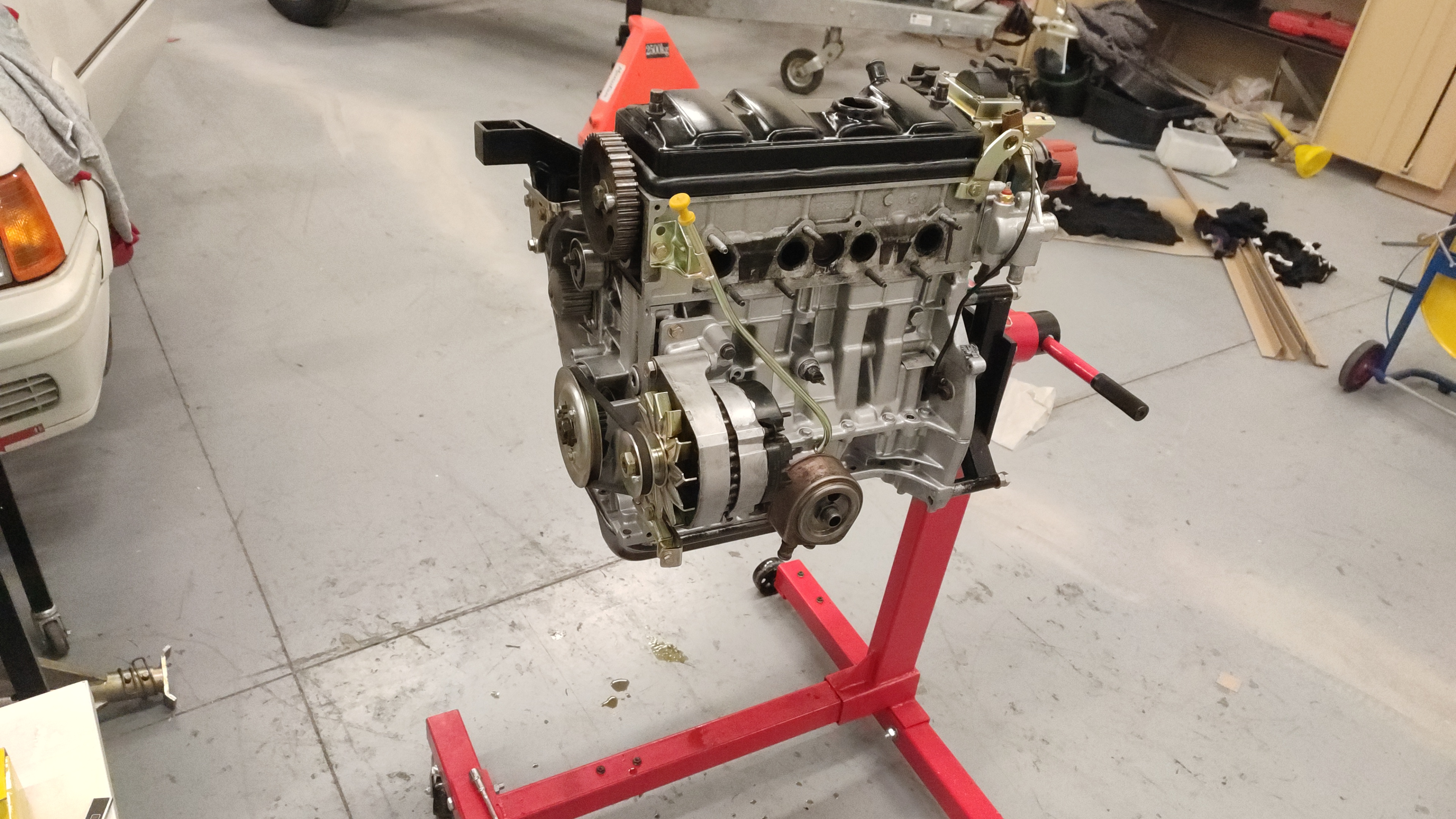

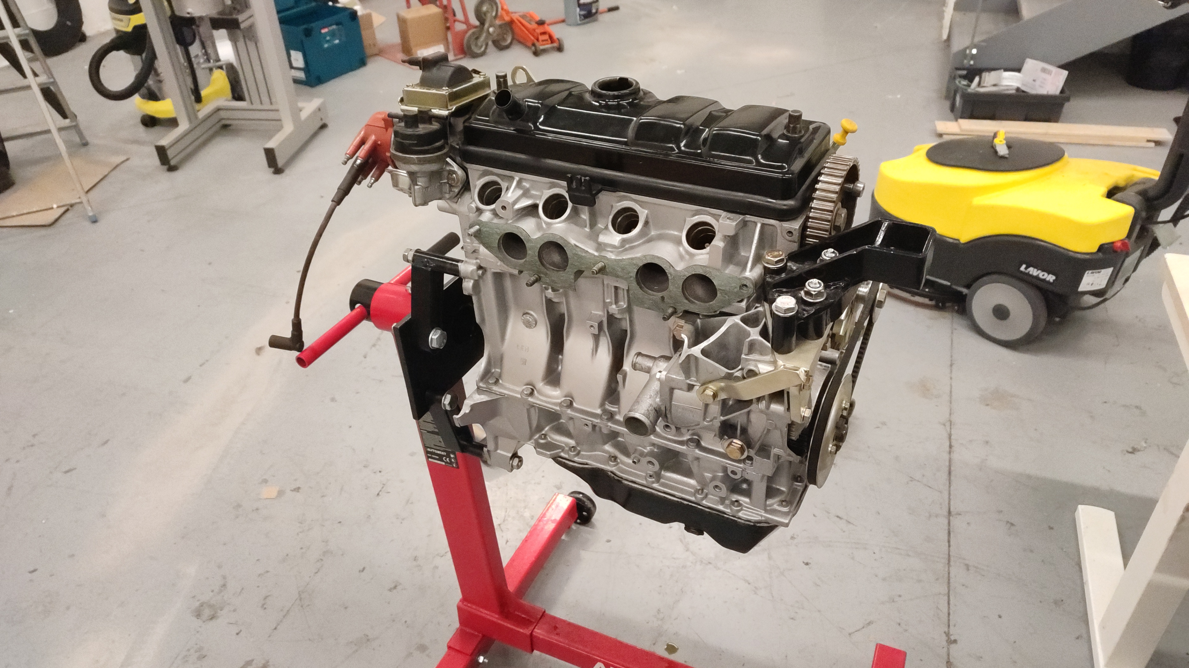

Bon, beaucoup de temps s'est écoulé et je n'ai pas beaucoup avancé.
Heureusement, notre cher président est passé le mois dernier pour me filer un sérieux coup de main .... Pour ne pas dire qu'il a fait le taf :blush:
Donc démontage du bas moteur
Nouvelle étanchéité au petits oignons
Nouveau joint spi de vilebrequin avec modification du ressort façon PP
Et remontage
J'en ai profité pour lui faire une petite beauté (sur les conseils de François)
J'avais quelques pièces bichromatées en stock.
Donc ce weekend c'est gros coup de collier, je rend mon bâtiment en fin de semaine donc il faut qu'elle roule...au moins qques mètres <oo>
Les nuits vont être courtes je le sent
205 Rallye 1989 - 161 000 km

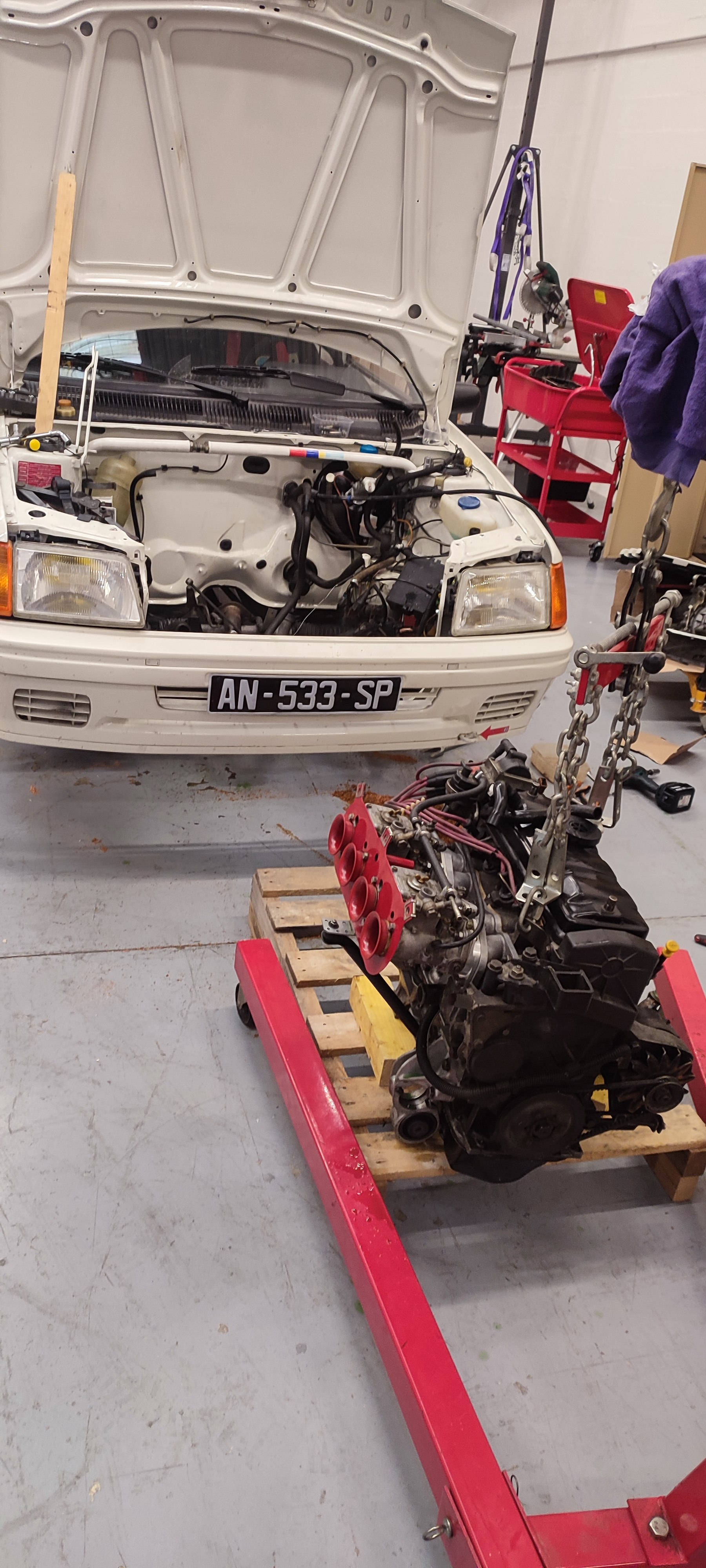

Gros dimanche mais le moulin est dedans. Plus qu'à tout rebrancher et prier pour qu'elle craque
