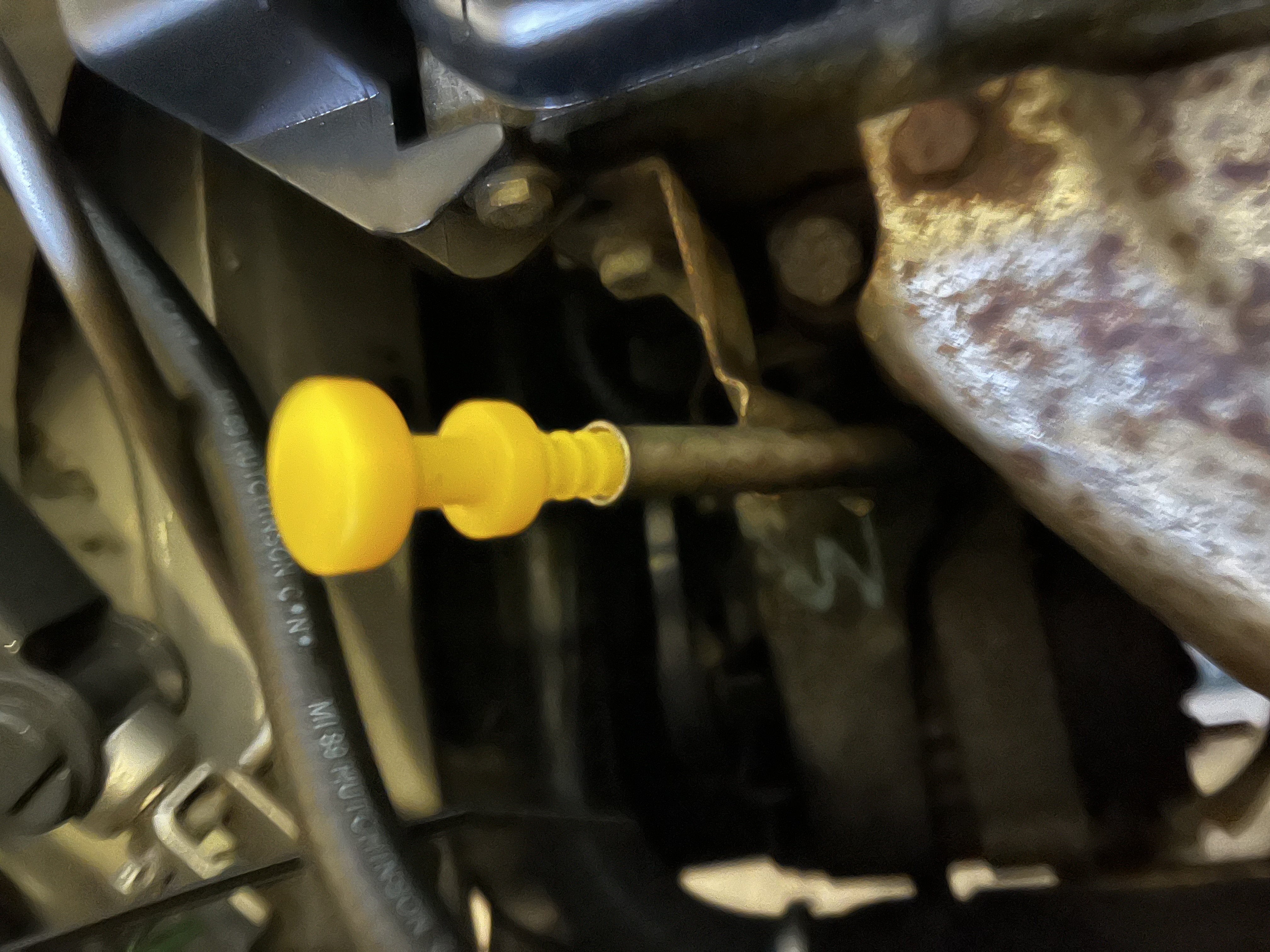

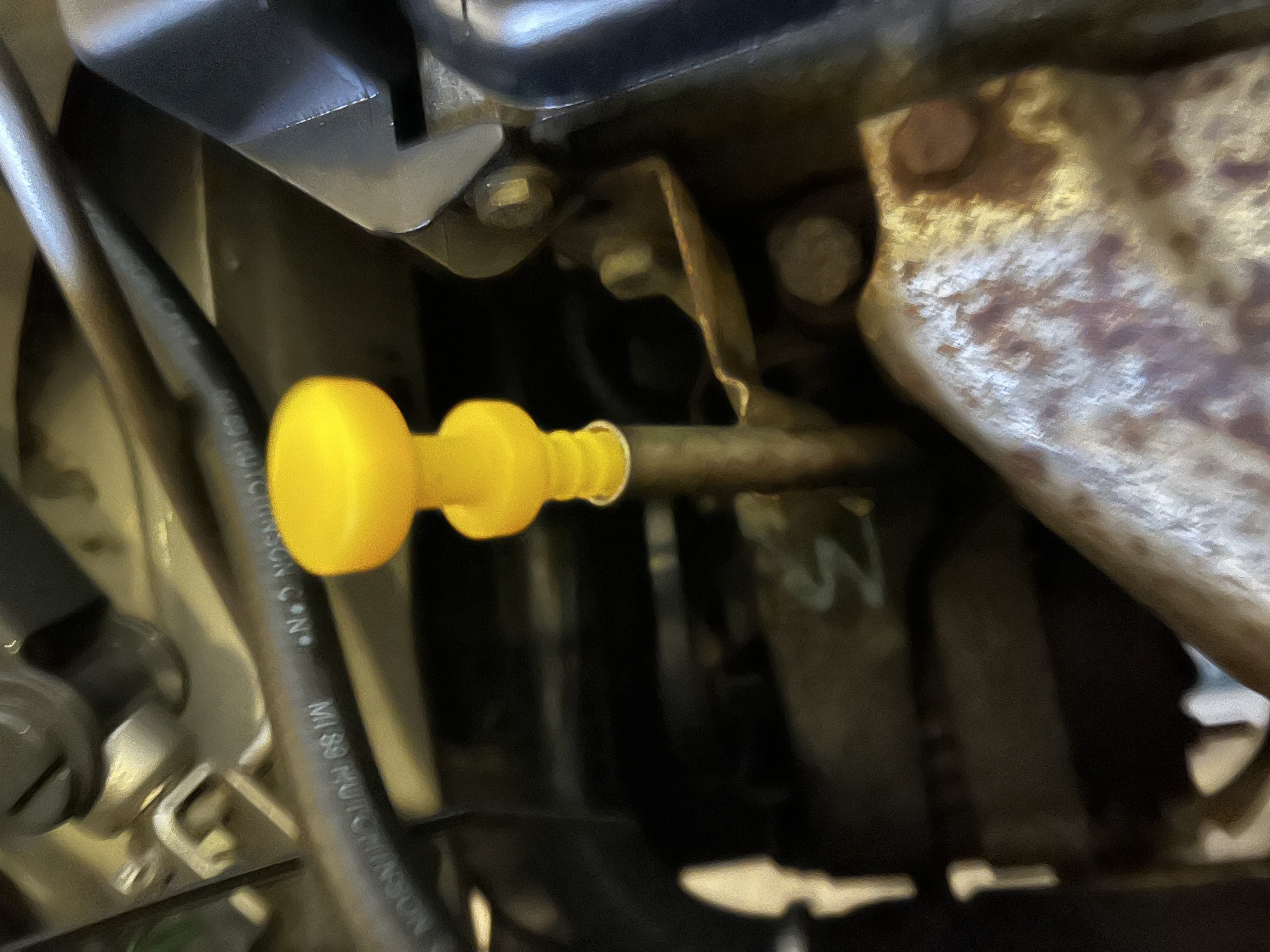

Bonjour comme beaucoup je pense la partie verte de ma jauge d’huile d’origine s’est disloquée ! J’ai commandé un premier modèle chez Oscaro qui ne rentre pas complètement ! Renvoyée !! Le deuxième modèle de chez unedesauvée et ben pareil et à renvoyer aussi avez vous une référence correcte ?!? Cordialement ! Ci joint photo du souci !!

Au niveau des niveaux … tout est bon mais ça rentre pas complètement ?!

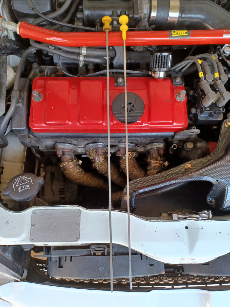

Hello, pareil pour moi. Commandée sur Amazon, il y a qqs mois (avt la Yaute) et j'ai dû, comme Christian, diminuer le diamètre. Et ça se fait bien à la lime fine et toile emery. Effectivement plastique plus dur que l'origine. Au final ça fait le job!
Image Image Image Image Image
