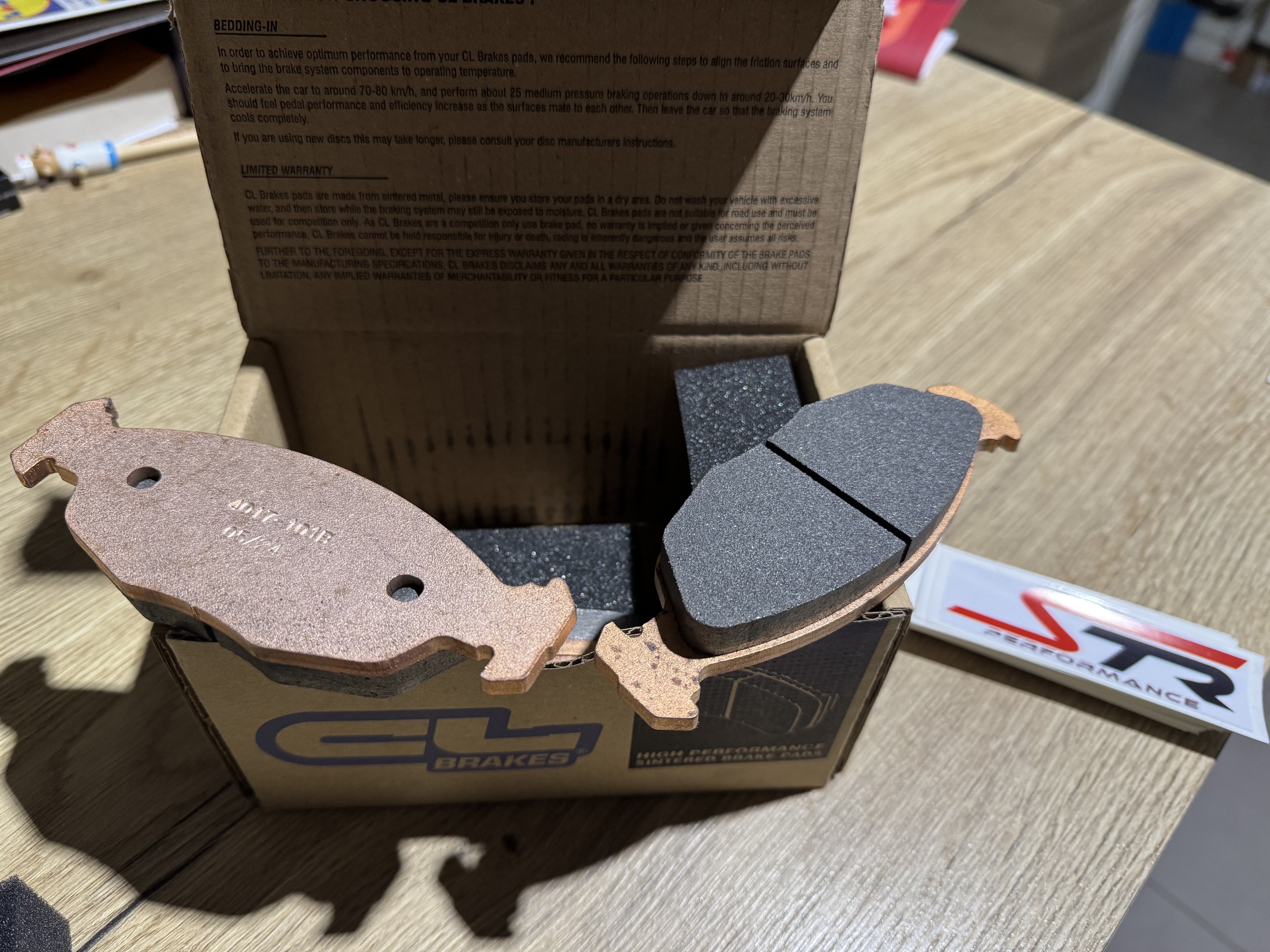

Hier petite séance freinage sur la Racing.
Je n’étais pas satisfait des ds 2500 et donc après avoir échangé lors d’un cars & coffee avec une personne de chez STR performance, j’ai opté pour des plaquettes de chez Carbone Lorraine. Une petit jeu de RC5
Commande passée la semaine dernière et après un petit saut là bas en 306 cab. J’ai récupéré mon jeu de plaquettes.
Alors oui ça coûte un bras. :ph34r: L'emballage est soigné et ça présente déjà vraiment bien.
Montage hier aprem et un petit rodage et essai ce matin après un bon coup de savon sur l’auto.
Premier toucher de pédale intéressant. On sent que le mordan recherché devrait être au rendez vous.
Reste à peaufiner le rodage pour goûter ça plus intensément.

Tu as mis les plaquettes CL sur des disques qui ont roulé avec des plaquettes organiques ?
Si c est le cas , c est pas bon .
L idéal serait de mettre des disques neufs ou à défaut , de mettre un petit surfaçage , pour repartir sur une base non pollué par l organique.

gwen205gtac a écrit : 26 janv. 2025, 20:01 Petite question :
Ou la…. Mais je ne me pose pas toutes ces questions là !!
Moi je vais voir les pros, je discute, j’expose mes soucis et interrogations et je fais essayer mon auto.
Eux, font leur job… À savoir chercher ce que je peux mettre comme consommable pour obtenir le résultat attendu.
Et là, le choix était sur du ferodo ds uno ou CL rc5. Les ferodo uno ne verront pas le jour pour 106 s16. Donc rc5.
