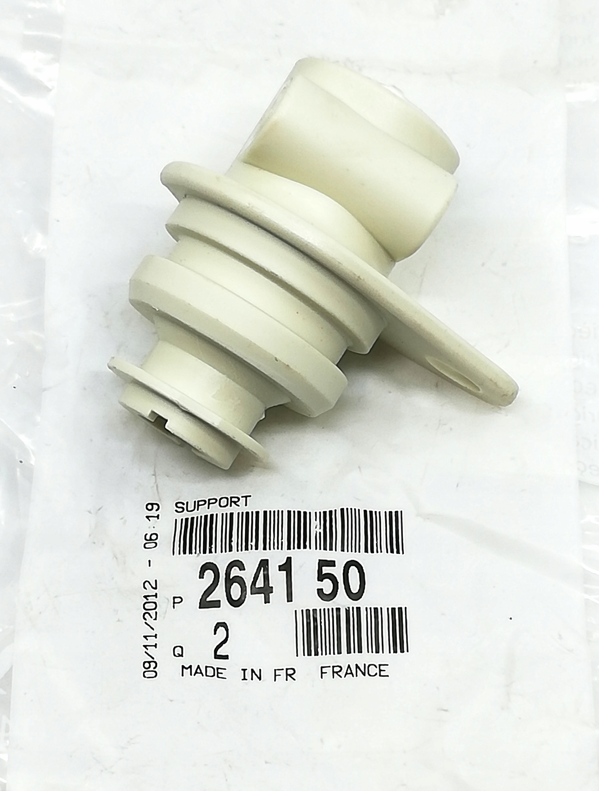

Bonjour,
Je fais un rapide sondage car j'ai besoin de refaire un support de câble de compteur en plastique.
Est-ce qu'il y a des besoins sur cette pièce ref. 2641 50 qui va pour boîte MA et BE car plus dispo chez Peugeot ?
J'ai en effet la possibilité d'en refaire et de proposer la refab au club. Par rapport à l'original, elle serait identique sauf la bague d'étanchéité interne spécifique qui serait remplacée par un joint à double lèvres standard.

Re: Support entraînement câble de compteur boîte MA BE
Est ce que tu peux en dire plus si la méthode de refabrication ?
Et pourquoi supprimer le joint torique ?
Je ne comprends pas comment il peut être remplacer par un joint double lèvres..
Message par Olivier Ertrois »
Je garde le joint torique, mais à l'intérieur, l'étanchéité serait faite par une bague du commerce. Je termine la modélisation et je te montre d'ici la fin de la semaine. Fabrication additive sur machine pro en frittage laser.
