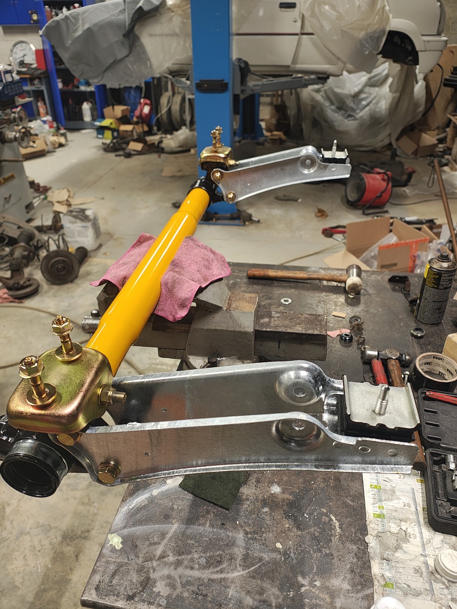

Je fais un petit compte rendu de l'avancement de mes travaux.
Evidemment, ça piétine car j'ai finalement été beaucoup plus loin que prévu et on peut presque parler maintenant d'une restauration plutôt que d'une grosse révision.
Des sous ensembles sont remontés. C'est le cas de le boîte de vitesses.
Je partage mon astuce pour éviter à l'axe du sélecteur d'encaisser les coups lors du remontage de la goupille. Un fer cornière serré dans l'étau et l'autre bout judicieusement découpé pour prendre appui sur le doigt.
Et puis le remontage partiel de la traverse arrière.
Les vis de fixation des potences sont approchées et ne seront serrées qu'une fois la traverse en place.
Changement des axes de bras

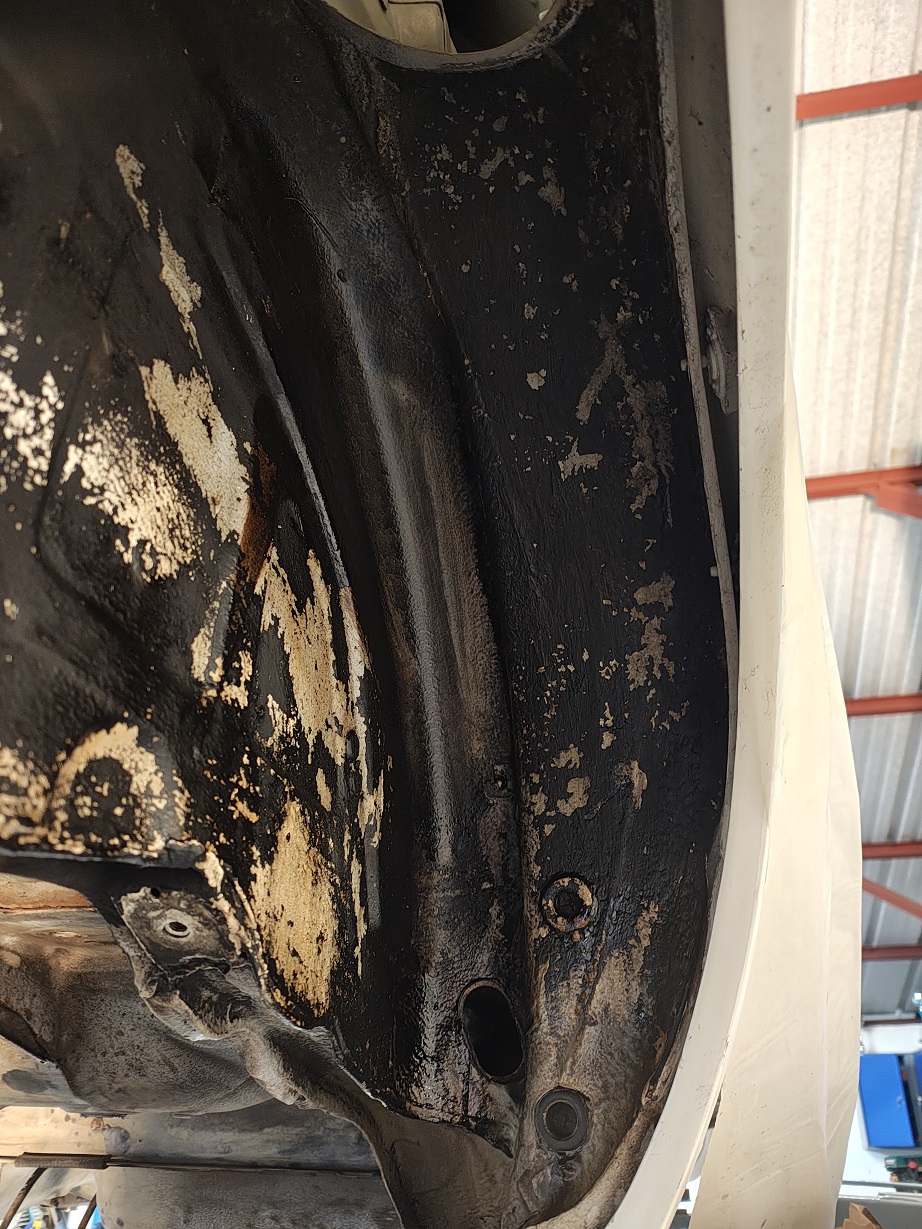

Et puis au moment de remonter la traverse, je me suis dit que je ne pouvais par la remonter sur un dessous de caisse moche.
Du coup j'ai entrepris de retirer tout le blaxon qu'un ancien proprio avait mis pour retrouver l'anti gravillon d'origine afin de remettre un coup de peinture. Le blaxon est imbibé de nettoyant mixte puis dilué et nettoyé au fur et à mesure. Pas très motivant comme boulot, mais indispensable pour repartir sur une base propre. Globalement, la voiture est plutôt saine. Juste un peu de rouille de surface dans les coins derrière le réservoir.

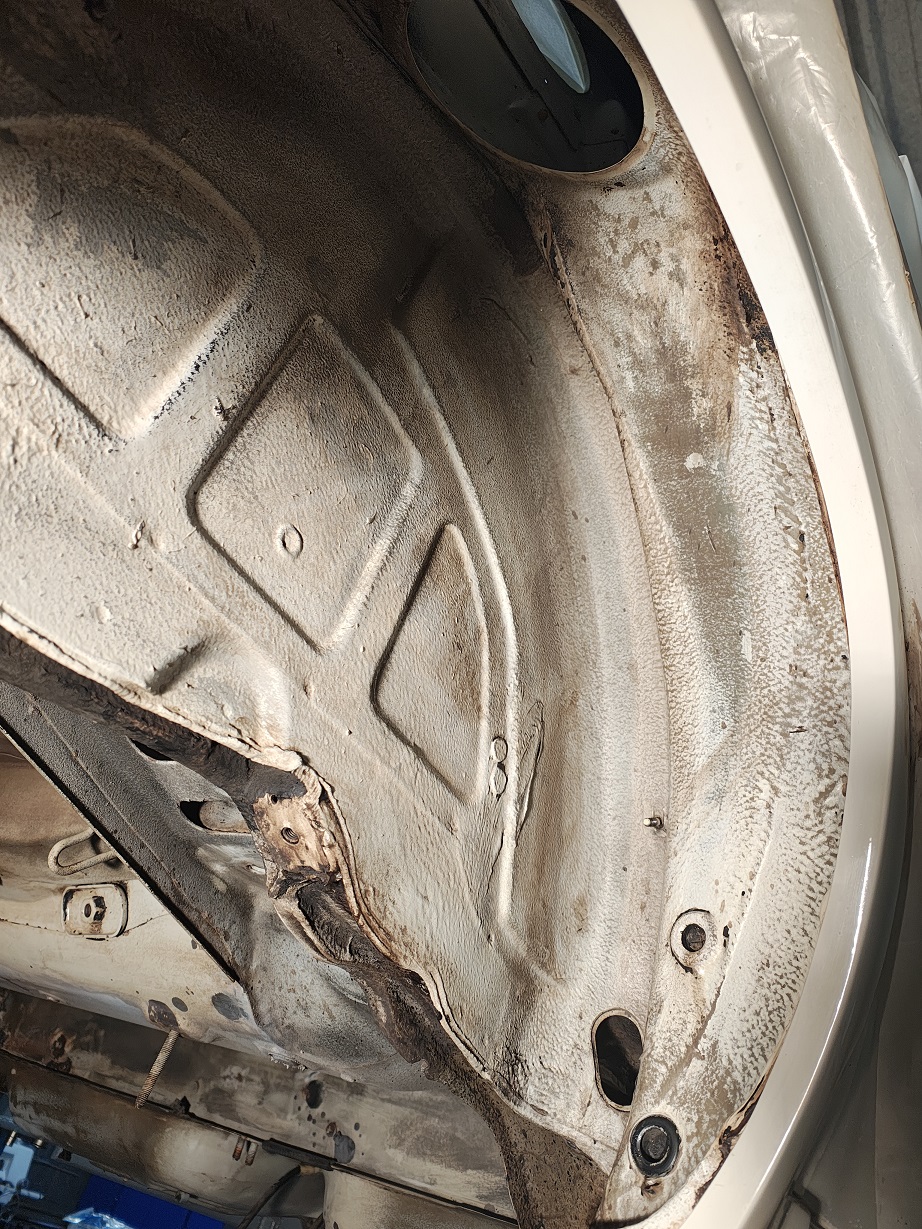

ça avance et je perfectionne le process de déblaxonnage en allant, déjà pour ma protection avec l'utilisation d'un ventilateur qui souffle l'endroit ce qui m'évite de respirer trop de solvant, et puis je pulvérise au pistolet pour détremper ce qui est beaucoup plus simple que de le faire au pinceau avec le nettoyant qui a tendance à migrer dans les manches :( . Plus que les passages de roues à faire.
Un peu de rouille superficielle encore à traiter au niveau du tunnel.

Encore une séance de décapage du blaxon. Dire qu'il y a un type, je dirai même un indélicat, qui s'est fait chi... à le mettre et que je suis en train de me faire bien chi... à l'enlever.
