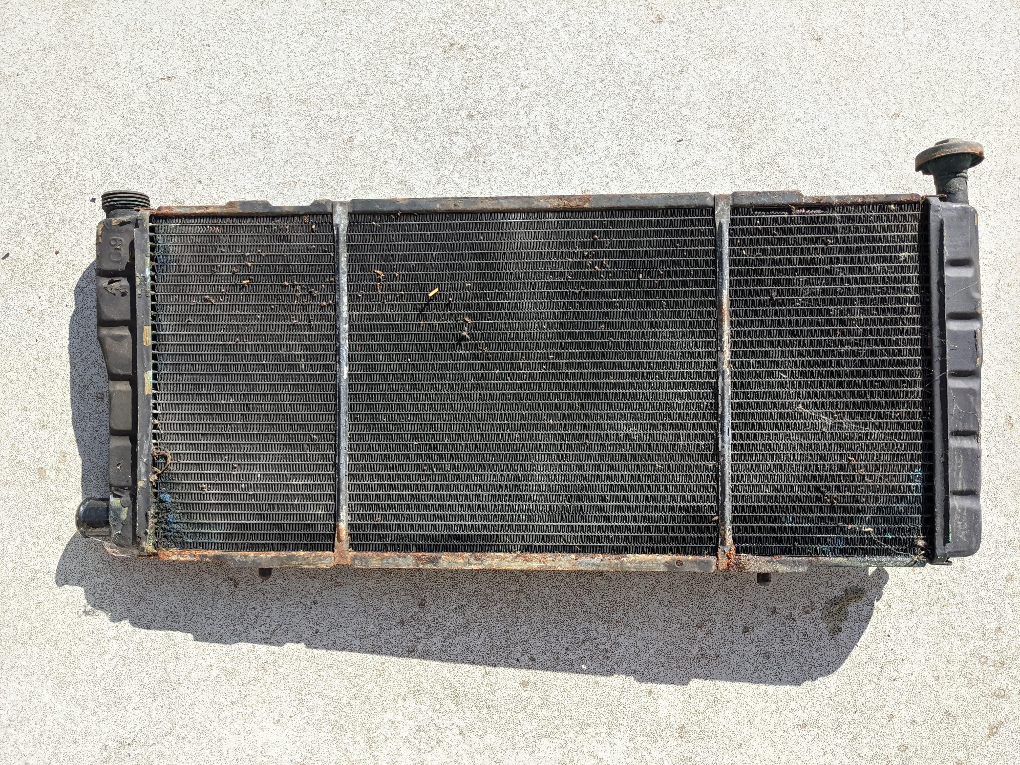

Bonjour à tous,
Je me demandais s'il y aurait des membres intéressés pour faire reconditionner son radiateur ?

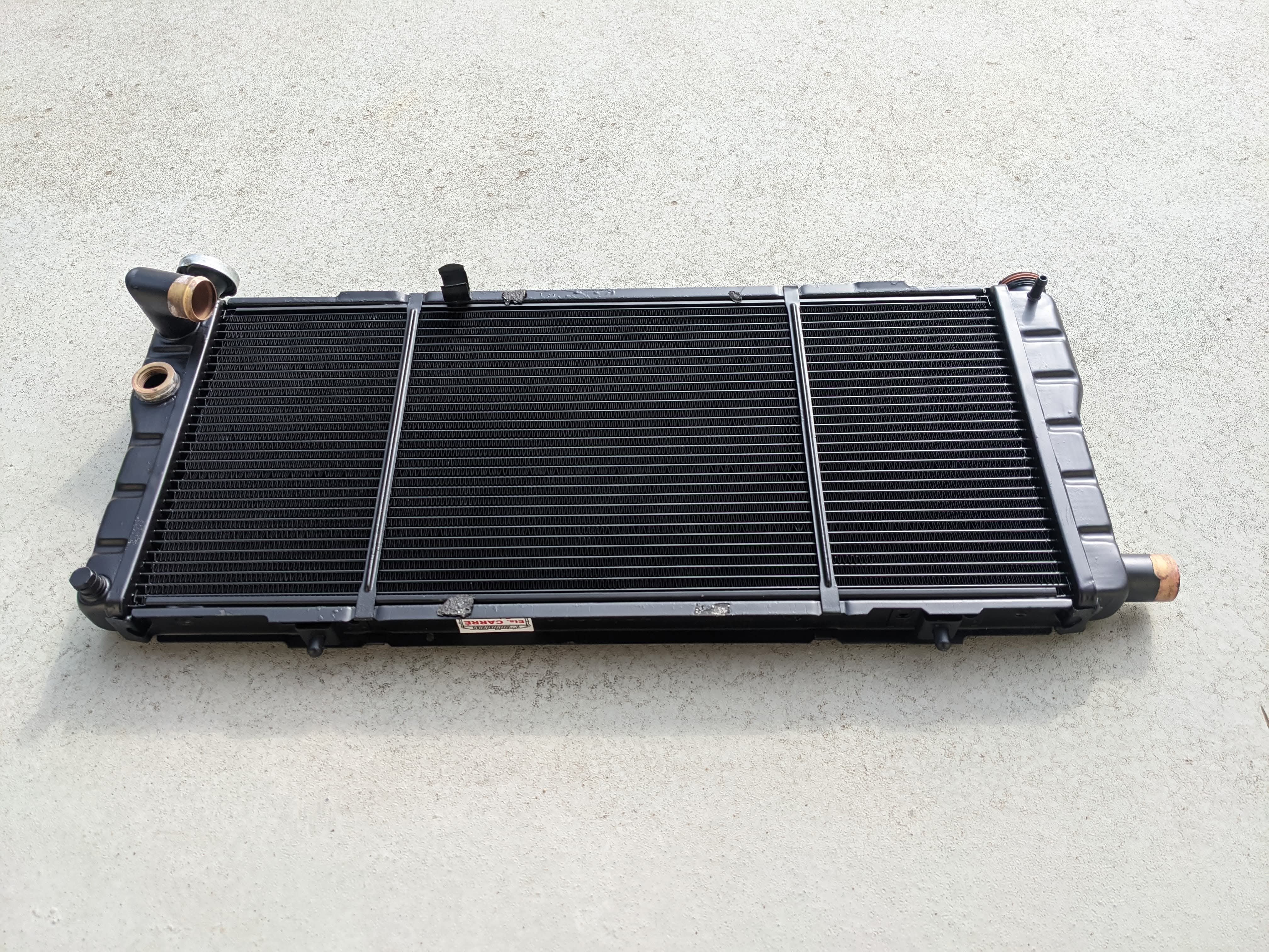

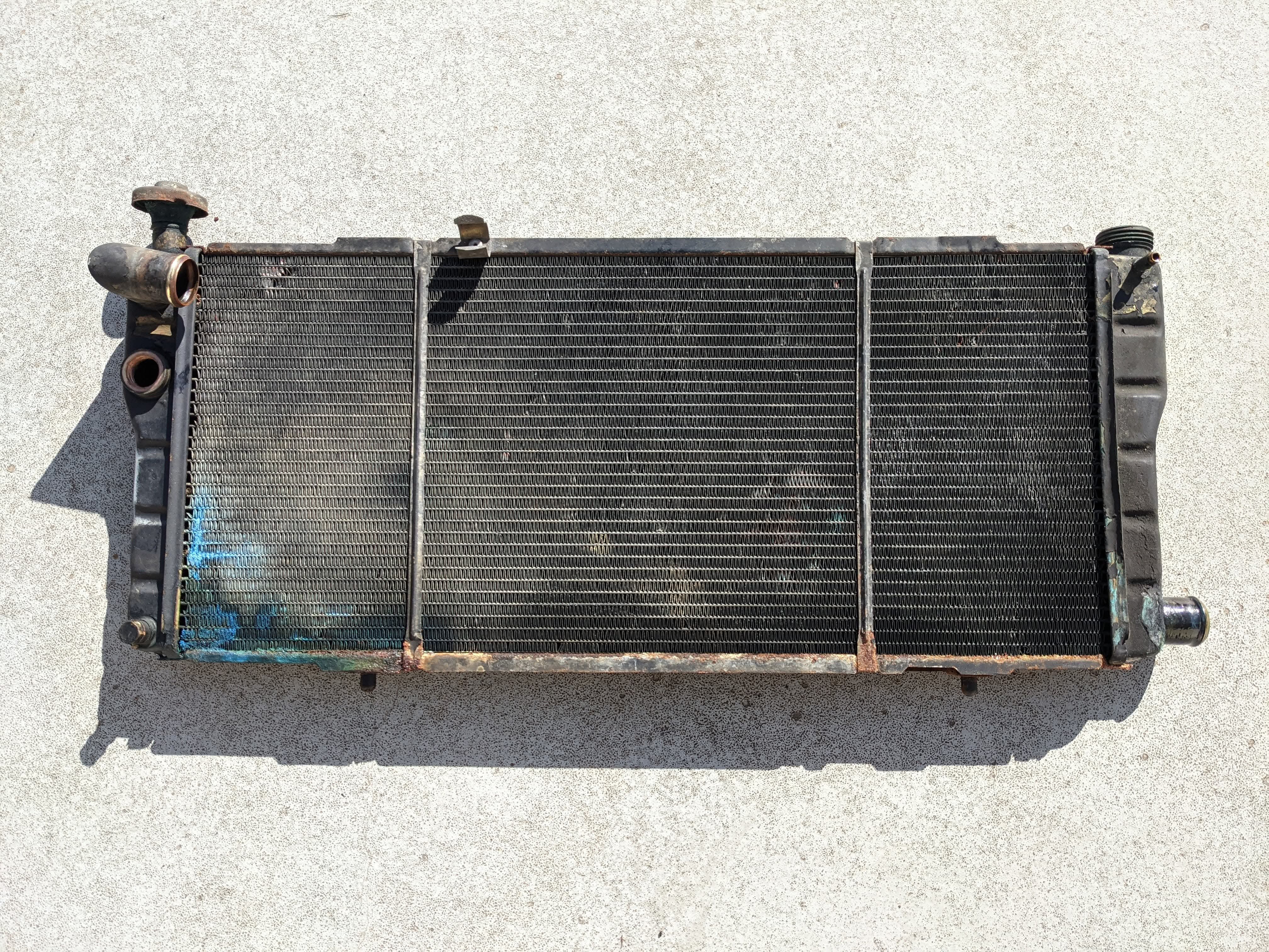

Je propose ça car j'ai remplacé celui d'origine par un de chez Auxal faisceau cuivre, mais je souhaite faire refaire mon origine pour en avoir un d'avance. Dans mes recherches, j'ai contacté la société Berry Radiateurs que j'ai fait travailler dans le passé et je suis tombé sur un gars très sympa. Lors de notre échange, on a évoqué la possibilité de souscription club pour réduire les prix. Ils sont par ailleurs capables de remplacer le faisceau d'origine par un identique avec le même pas entre tube.
Pour le moment, je ne suis pas en mesure de donner un tarif. Je ne pourrai le faire que quand on aura évalué le nombre de personnes intéressées.
Le radiateur est une pièce à ne pas négliger. Une fois le point d'ébullition atteint, la surchauffe arrive très vite car l'échange thermique est diminué. Par ailleurs les faisceaux alu n'ont pas la même performance que les faisceaux cuivre. Ils sont à éviter en remplacement d'un radiateur origine cuivre car la surface d'échange n'est généralement pas suffisante, surtout sur des voitures avec des moteurs affûtés comme le TU24.

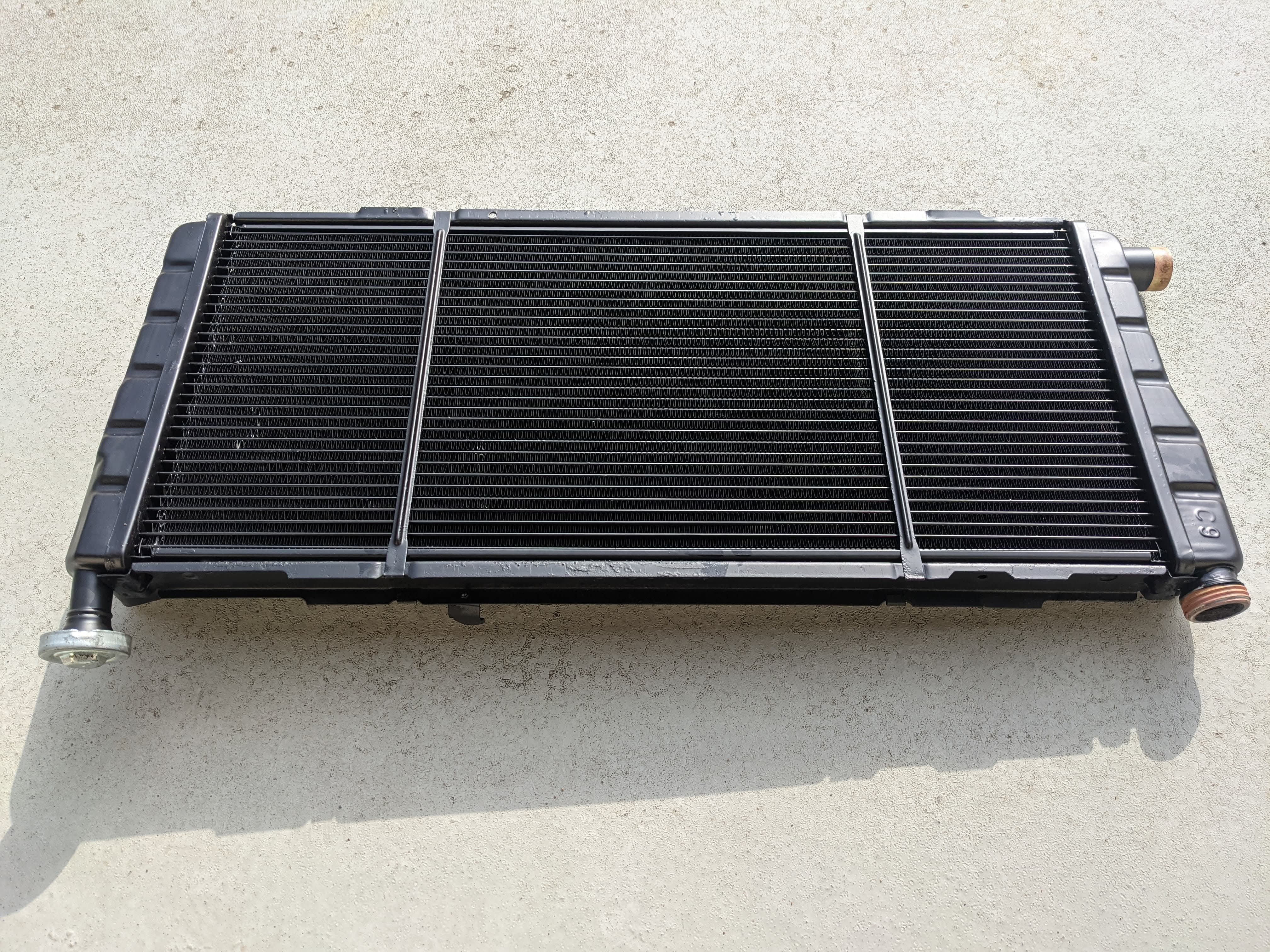

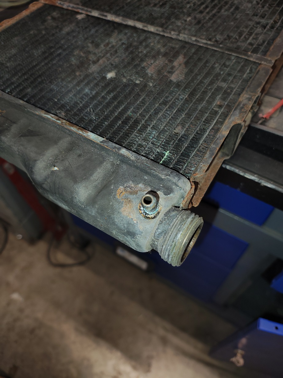

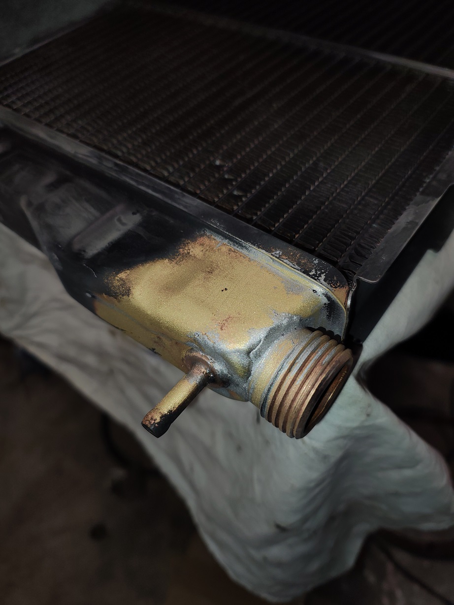

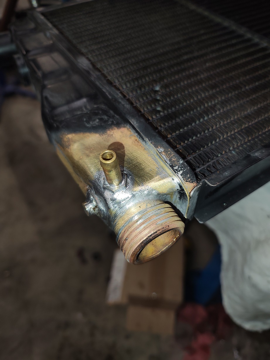

Concernant celui de chez Auxal qui a un faisceau en cuivre, j'ai dû le modifier car le piquage pour le vase d'expansion n'était pas tout à fait à la bonne place et surtout mal orienté ce qui faisait que le piquage arrivait dans la tôle d'encadrement de phare. Par ailleurs le pas des tubes est plus important que celui d'origine, donc à priori un peu moins efficace. Cela dit, aucun problème lors de la grande sortie dans le Jura dans les cols, mais bon, on n'était pas encore dans des températures caniculaires.
Je mets des photos de la modif du piquage de celui de Auxal pour info.
Origine
Piquage mal positionné Auxal
Modif
Une fois monté

Faut voir, on peut le consulter, ça ne coûte rien. Moi aussi j'ai un artisan à Châlons qui achète des faisceaux et remplace, mais quand tu vas le voir, il te dis d'emblée que c'est compliqué pour trouver un faisceau, que ça va coûter cher bla bla. ça fait 30 ans que je le connais et c'est toujours le même refrain. Berry Radiateurs n'est pas un artisan. C'est pas non plus un gros, je crois une dizaine de personnes, de mais Il fabrique des faisceaux et s'il y a un petit volume, il y a peut être moyen d'avoir un prix sympa.cd911 a écrit : 10 juin 2025, 14:21 Merci pour l'initiative mais malheureusement je n'en ai pas en rab'

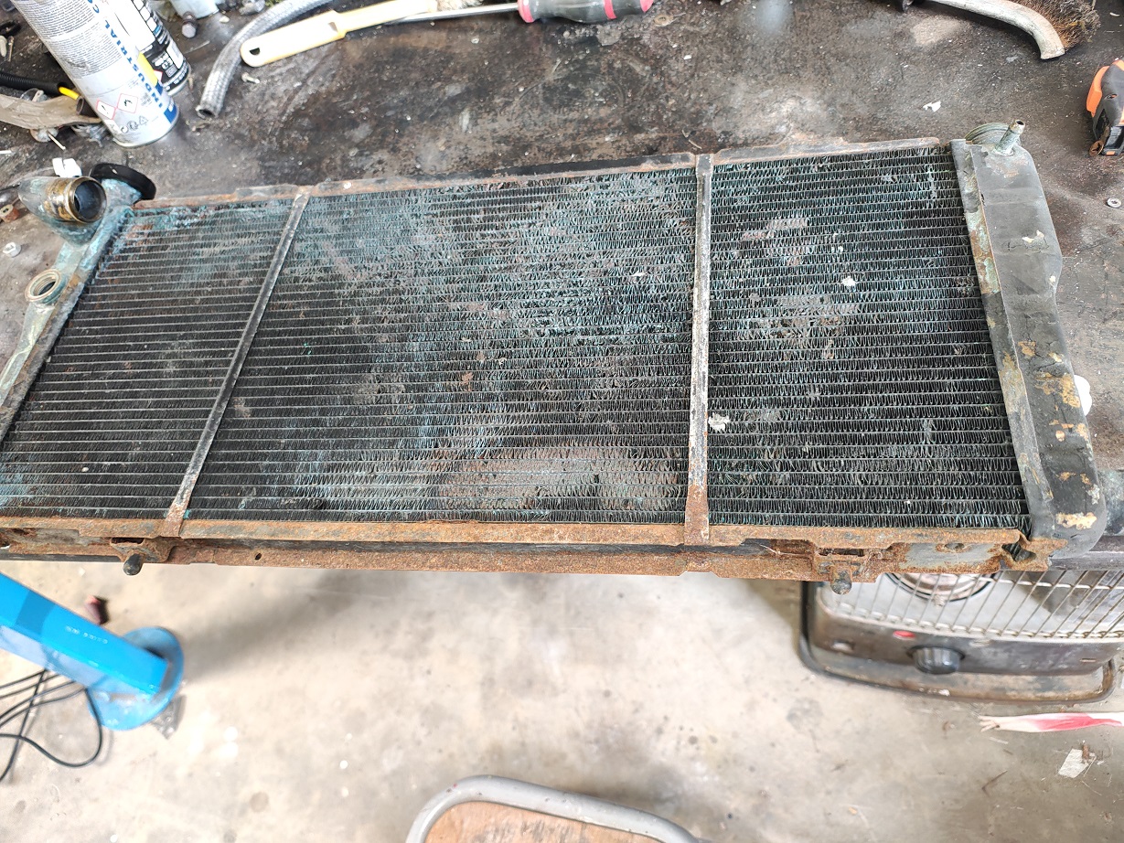

Je pense que le gars doit être seul voir peut-être 1 ou 2 employés.
Il avait demandé 300€ en partant de ça :

C'était il y a combien de temps ?

C'est sûr que 500 ça cogne un peu par rapport à celui d'Auxal
Le mien n'était pas très beau non plus

Tu as fais comment pour boucher le piquage existant ? Soudure étain ?Olivier Ertrois a écrit : 09 juin 2025, 19:52 Concernant celui de chez Auxal qui a un faisceau en cuivre, j'ai dû le modifier car le piquage pour le vase d'expansion n'était pas tout à fait à la bonne place et surtout mal orienté ce qui faisait que le piquage arrivait dans la tôle d'encadrement de phare. Par ailleurs le pas des tubes est plus important que celui d'origine, donc à priori un peu moins efficace. Cela dit, aucun problème lors de la grande sortie dans le Jura dans les cols, mais bon, on n'était pas encore dans des températures caniculaires.
Et celui que tu as ajouté, il vissé soudé ou simplement soudé ?

Pour boucher, j'ai usiné un pion en laiton que j'ai ensuite brasé étain sur la partie coupée restante du piquageRomu39 a écrit : 11 juin 2025, 13:39Tu as fais comment pour boucher le piquage existant ? Soudure étain ?Olivier Ertrois a écrit : 09 juin 2025, 19:52 Concernant celui de chez Auxal qui a un faisceau en cuivre, j'ai dû le modifier car le ..
Pour le nouveau, piquage usiné dans une chute de laiton hexagonal que j'avais puis brasure étain. L'idée était de produire une embase avec assez de surface pour la solidité. Sinon il faut braser à l'argent, mais si tu chauffes de trop, il y a risque de dessouder le bossage pour la sonde à côté.
