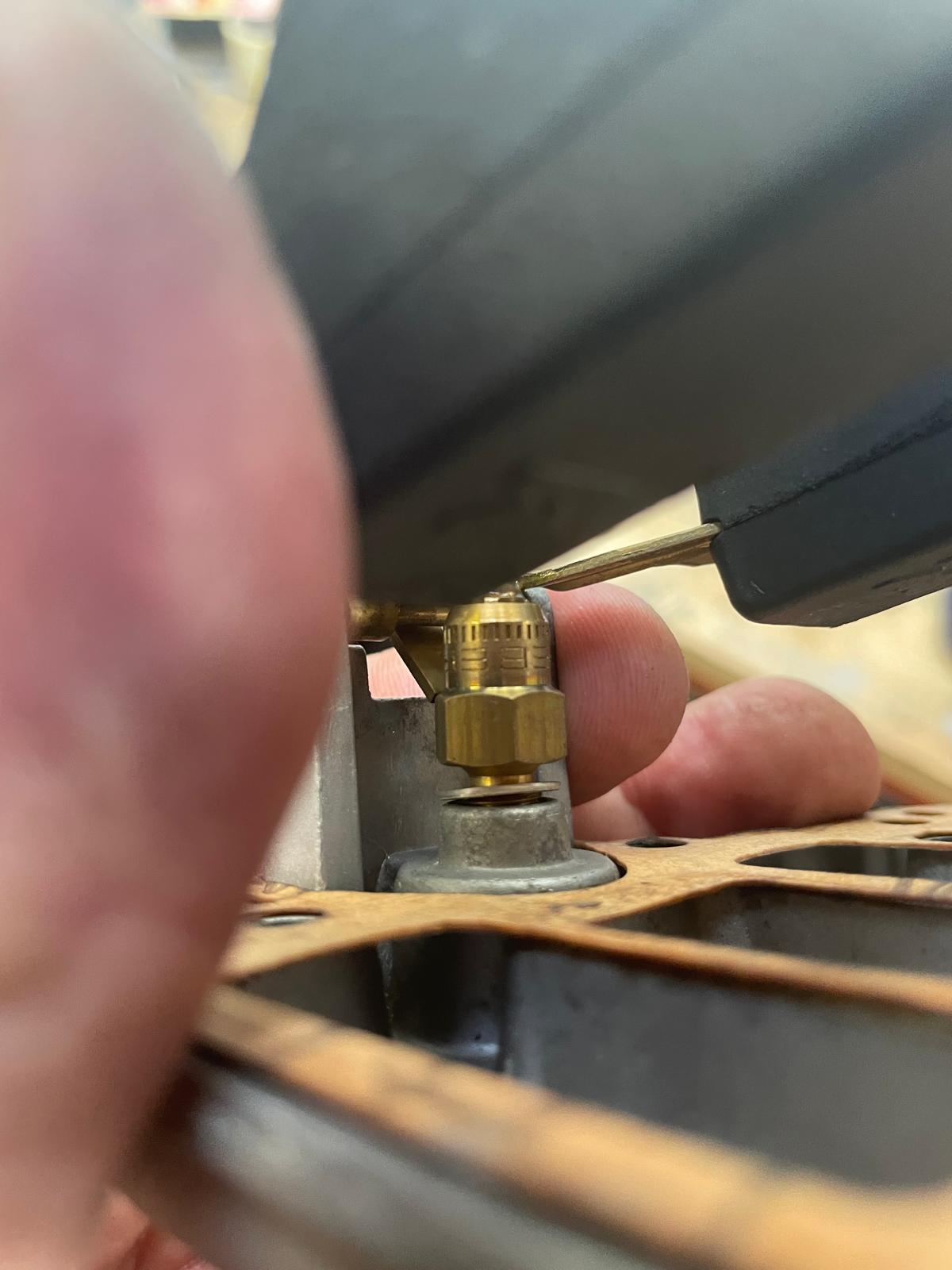

Le CT est validé :rolleyes:, François a pu (non sans mal avec des problèmes de carburation :wacko:) rentrer chez lui par la route au volant, la 1ère fois après 12 longues années :ok: (reste maintenant à trouver pourquoi le carbu côté passager ne fonctionne pas :angry: )

Messages : 5105
Has thanked : 590 times
Been thanked : 596 times
Re: VIVANT JE SUIS
Banjo inversés ? :unsure:
Messages : 13383
Has thanked : 438 times
Been thanked : 1072 times
Re: VIVANT JE SUIS
olivF2000 a écrit : 14 juil. 2025, 08:30 Banjo inversés ? :unsure:
Je pense... :rolleyes:
Messages : 5765
Has thanked : 648 times
Been thanked : 988 times
Re: VIVANT JE SUIS
Une bonne chose de faite.
Encore un p’tit coup de clé pour ré-inverser de nouveau le banjo et ce sera bon. :ok:

Re: VIVANT JE SUIS
Message par francois13 »
Les coupables
Les coupables
