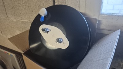

Voilà ce qu'on vient de me donner cet après-midi :
L'ensemble complet avec Mastervac neuf et MC en 23,8 neuf aussi :ok:
Plus qu'a démonter le week-end prochain...
