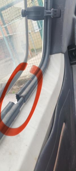

J'ai eu a peu près le même cas sur ma gti.
Quand j'ai démonté le panneau arrière les évacuations d'eau était bouchées et l'eau ressortant de la et coulait sur la moquette

Je vais essayer merci ?
Tu aurais une photo de où sont les évacs ?

Salut
En voyant cette réparation, je ne vois pas comment ça peut être étanche !?

Message par vincou »
ça ne peut pas couler dans l auto sachant que la réparation est en bas , l eau ne remonte pas .
ça sert juste a tenir le joint en position .

Justement c'est en bas <oo>

Message par zergo »
Alors oui … mais l’eau coule vers le bas et la partie souple c’est elle qui fait étanchéité. La partie partie rigide est la pour la fixation.
Après c’est simple tu testes avec un sceau d’eau ou au jet ;)
Et tu vois où sont les fuites .

Message par Louflo »
il y a en effet les custodes comme precisé il faut rajouter un morceau afin de rallonger les joints mais tu peux aussi jeter un coup d'oeil a tes feux arrieres

Message par rallye74 »
les infiltrations ont lieu après roulage ou en statique lors d'un stationnement prolongé ?
L eau s infiltre sur le parking sous la pluie donc en stationnement .
ça doit faire 2 semaines que je ne l ai pas prise , il a plut la semaine dernière pendant 2 ou 3 jours , c est là que j ai eu l eau dans l auto .

Message par Foksaronfle »
zergo a écrit : 25 déc. 2025, 23:33 Salut
en tout cas moi je laisserai pas un joint comme ça :blink: tu dois avoir un bruit d'air dans la voiture en roulant
