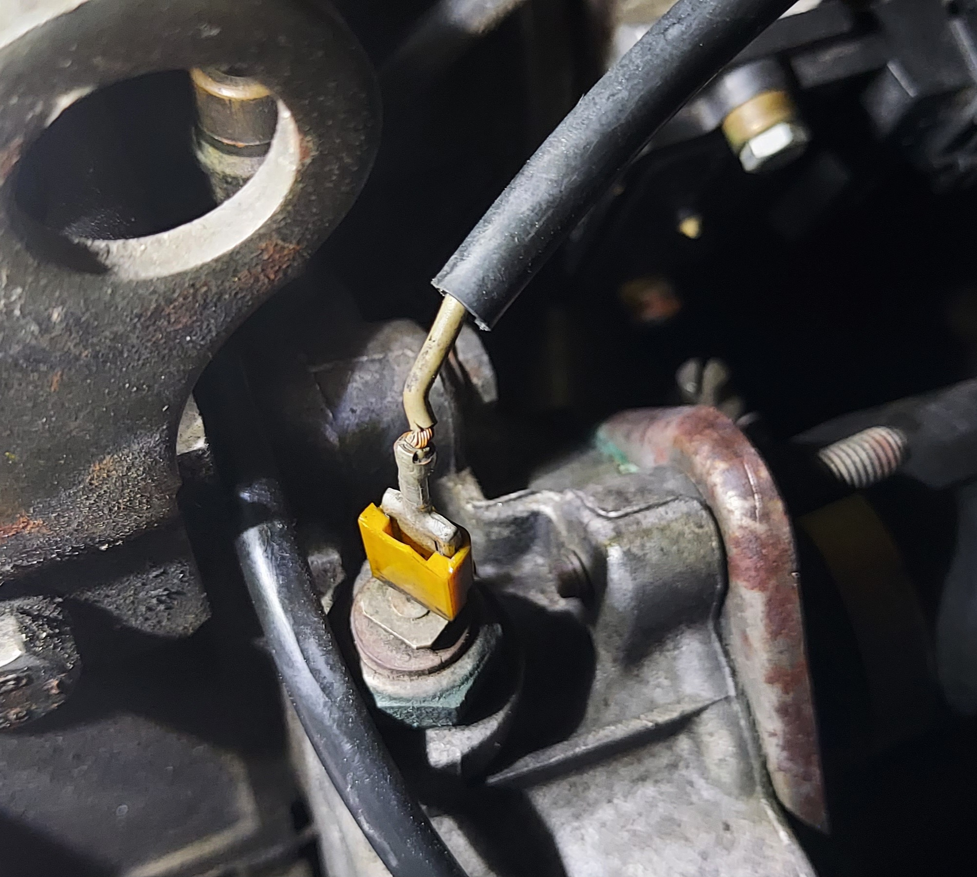

Concernant mon aiguille de température agitée, après application d'un nettoyant contact et j'ai remis la gaine par dessus le contacteur, ça semble ne plus le faire. Je reste inquiet face à la réponse de PP, mais je surveille. ça me le faisait vraiment systématiquement...
Bien vieux tout ça
A voir si je peux retrouver le truc en plastique qui est cassé sur la mienne. Il y a du "mou", il faudrait peut être couper et remettre une cosse neuve.
Je me suis fait une belle liste de travaux prévu pour le printemps, je vais y inclure un nettoyage du doigt d'allumeur aussi, à voir si je rajoute ça, ou si je ne vais pas en profiter pour nettoyer d'autres choses.

ah ouais pas belle ta cosse et ton fil apparent :mrgreen:
effectivement refait ça :ok:

Tu coupes ,une gaine thermique,une nouvelle cosse et hop c est reparti :ok:
