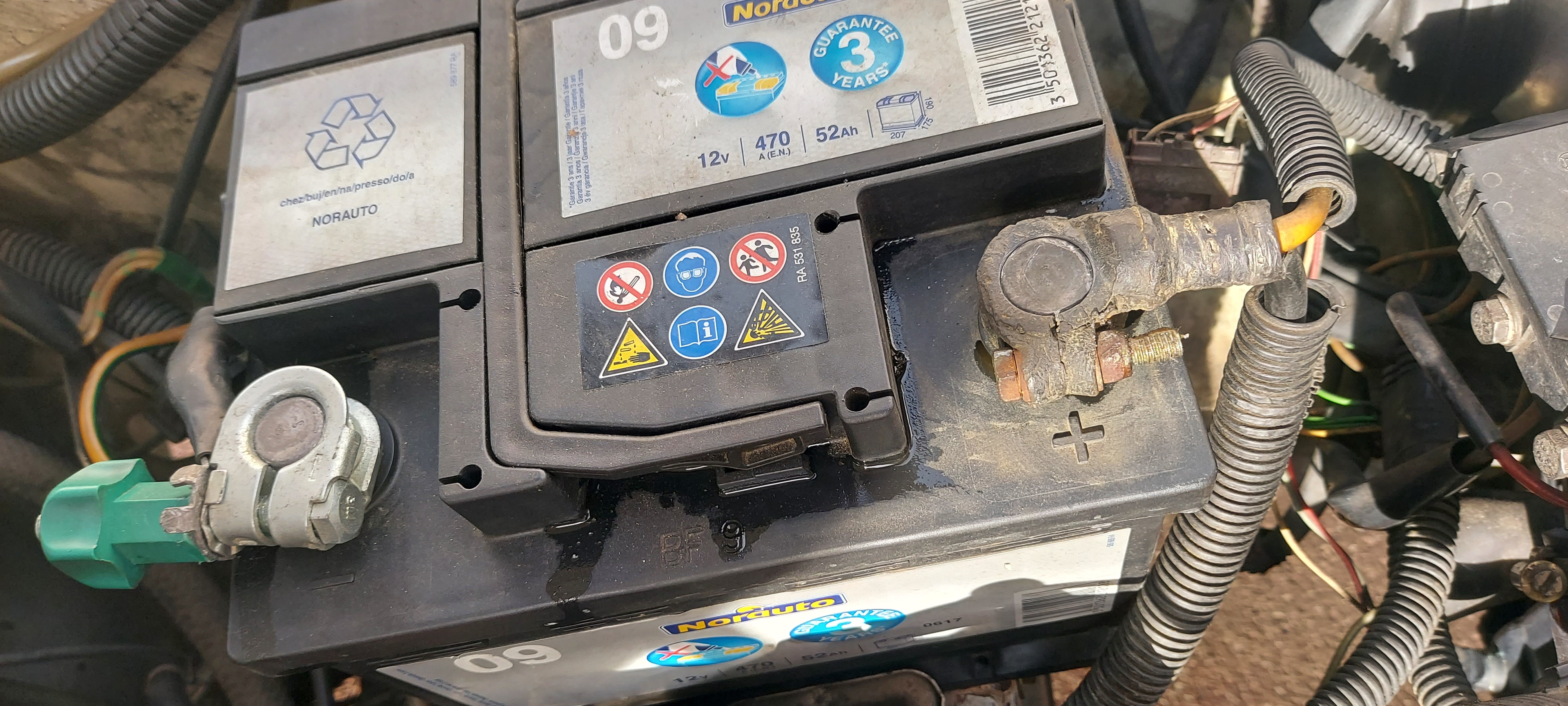

La batterie suinte, je vais la changer demain. Elle a 9 ans !

C’est bizarre ton histoire de batterie.
Étonnant d’avoir une fissure par là.
c’est pas un truc qui aurait coulé dessus plutôt ?

Contrôle la tension moteur accéléré., c'est peut-être le régulateur qui est hs et produit une surtension qui fait surchauffer ta batterie !

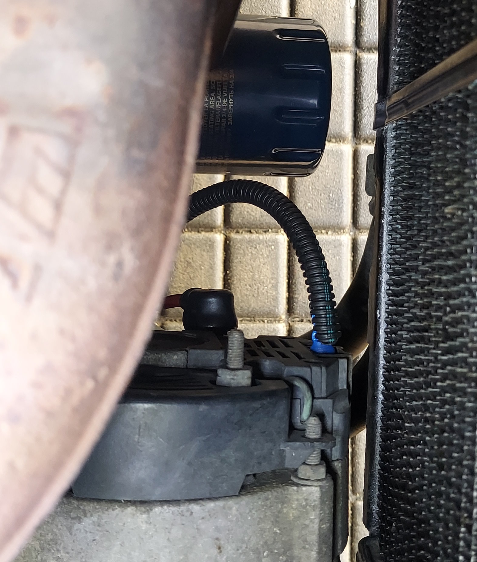

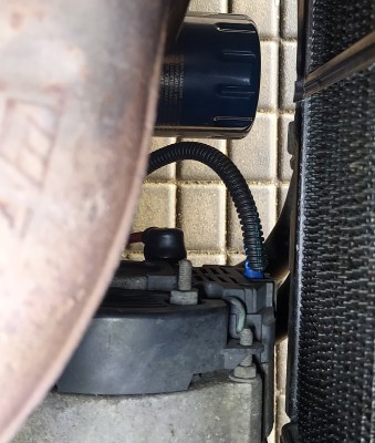

Merci, j'ai contrôlé ça, alors 2 choses:
-moteur démarré, la tension à la batterie est stable
-MAIS, elle est stable à 12,2V
J'suis parti direct acheter une batterie, mais une fois rentré, c'est là que j'ai compris mon erreur en repensant à la tension affichée sur ma 528i grâce à mon autoradio Androïd. Moteur démarré, la tension doit être de 14v, enfin en tout cas comprise entre 13,5 et 14....
On a eu de la chance de rentrer de Magny Cours.... !
Vous être d'accord ? Je vais me mettre en quête d'un alternateur.
Édit 12h45
Voilà voilà
Édit 12h45
Voilà voilà
