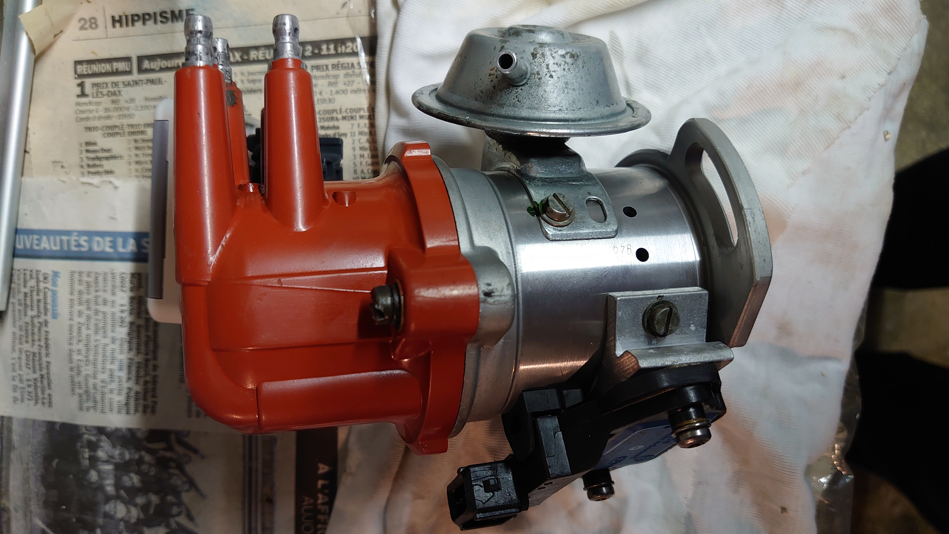

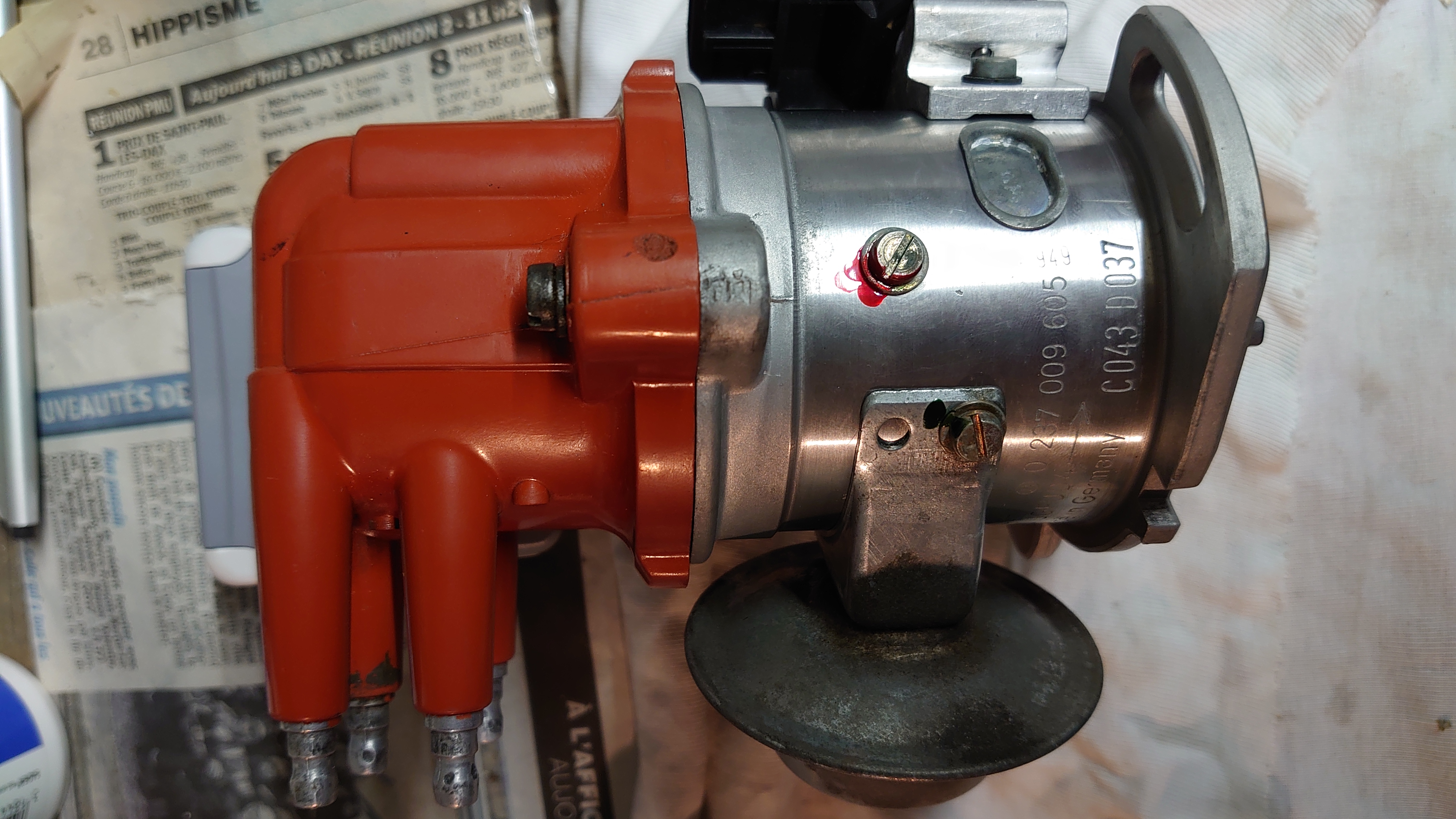

Retour de l'allumeur courant de cette semaine tout beau, tout fringuant de chez Christophe alias Batteux compétition.
Cela va me permettre de :
1- changer l'allumeur .
2- changer les fils bougies
3- mettre a jour le système électrique de la voiture.
Voilà qui achèvera la remise en forme de la 205 de ces dernières années.

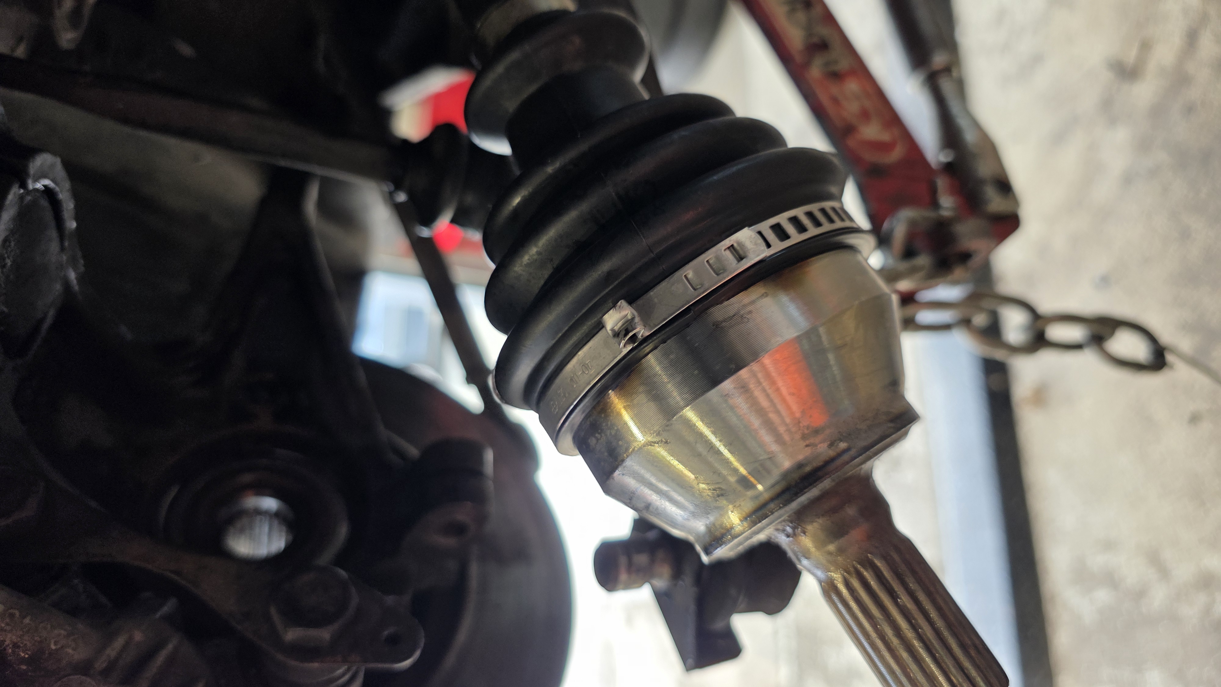

Un petit bonjour a tous.
Quelques nouvelles de la Rallye.

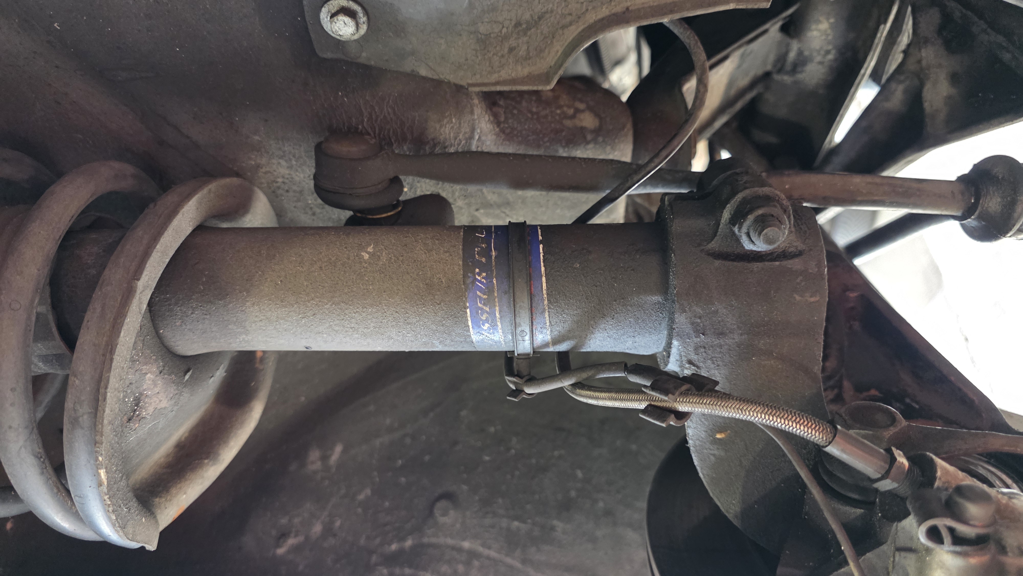

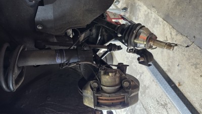

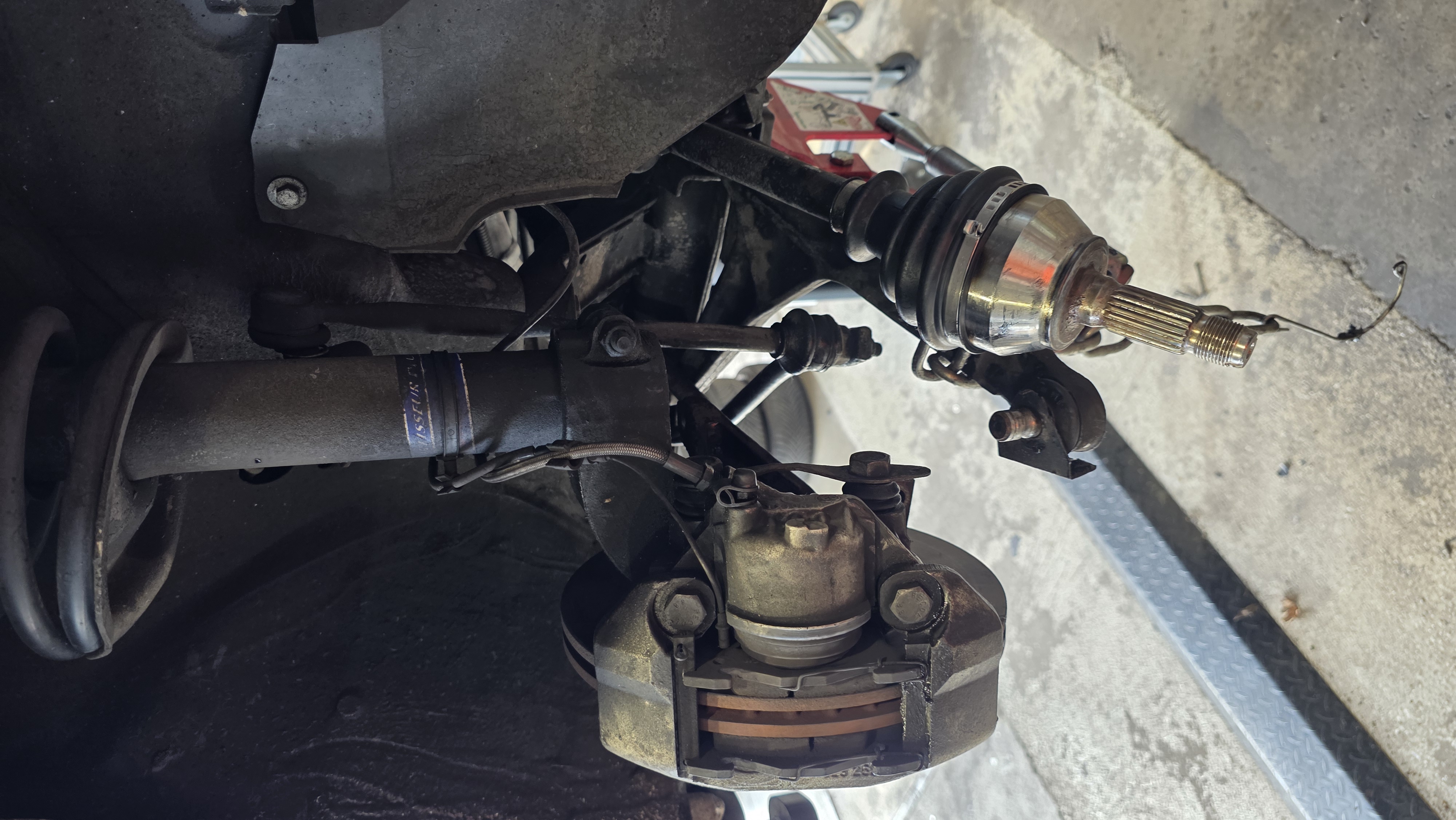

Au dernier CT j’avais aperçu de la graisse au dessus du soufflet de cardan droit.
Cette semaine j'ai pris rendez vous pour la mettre sur un pont et voir si c'est un collier desserré ou le soufflet a changé.
Changement des cardans il y a trois ans...
Il va falloir la redémarrer. Elle dort depuis le mois de septembre dernier.
Elle est toujours la c'est déjà ca. :)
J'espère que nous n'aurons pas de mauvaises surprises.

Messages : 2489
Has thanked : 26 times
Been thanked : 130 times
Re: Présentation mais chut !
On verra ca vendredi prochain.
Si ca se confirme alors oui ce serait vraiment de mauvaise qualité vu le peu de kilomètres parcourus depuis le changement.

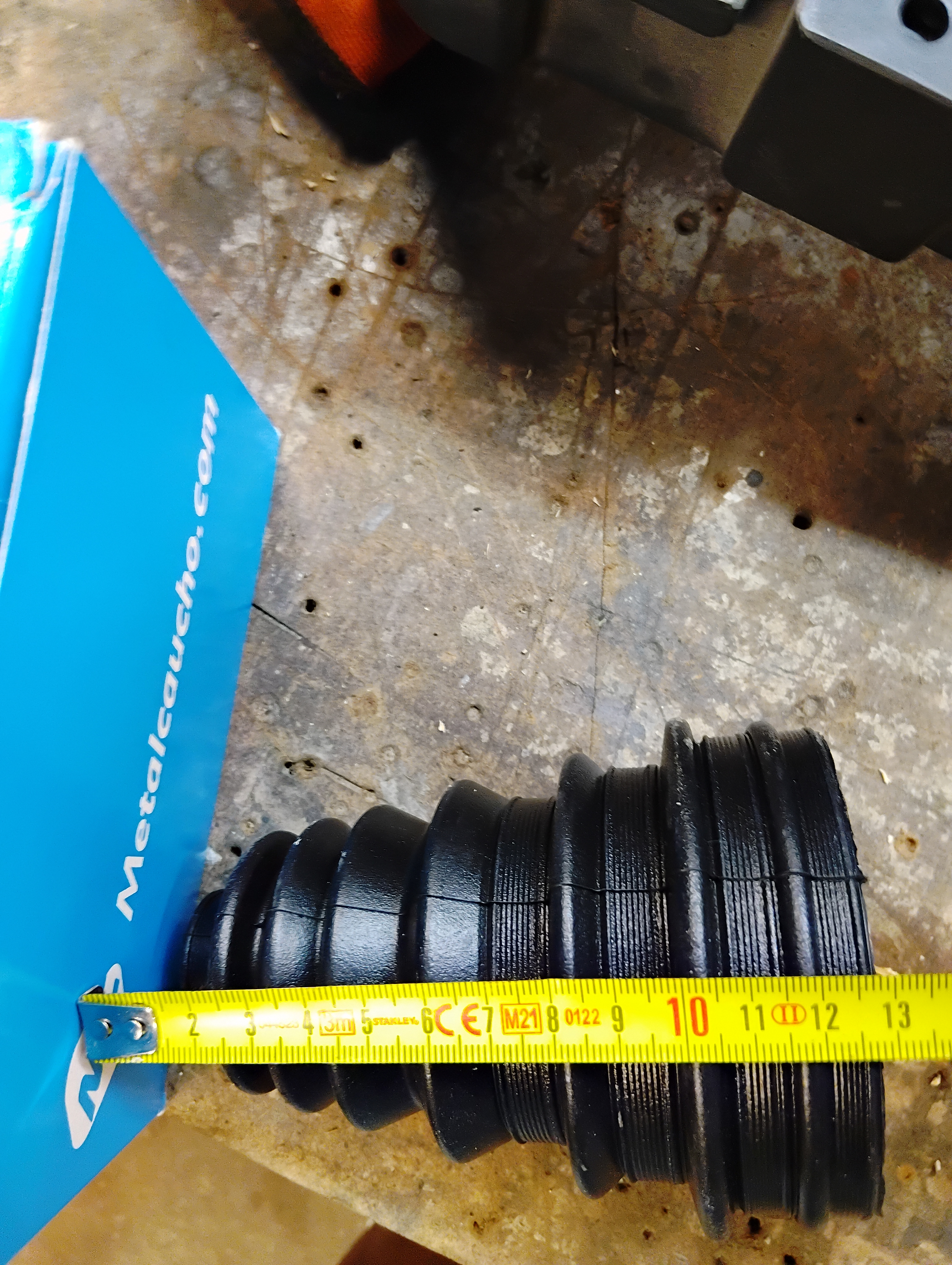

Messages : 833
Been thanked : 297 times

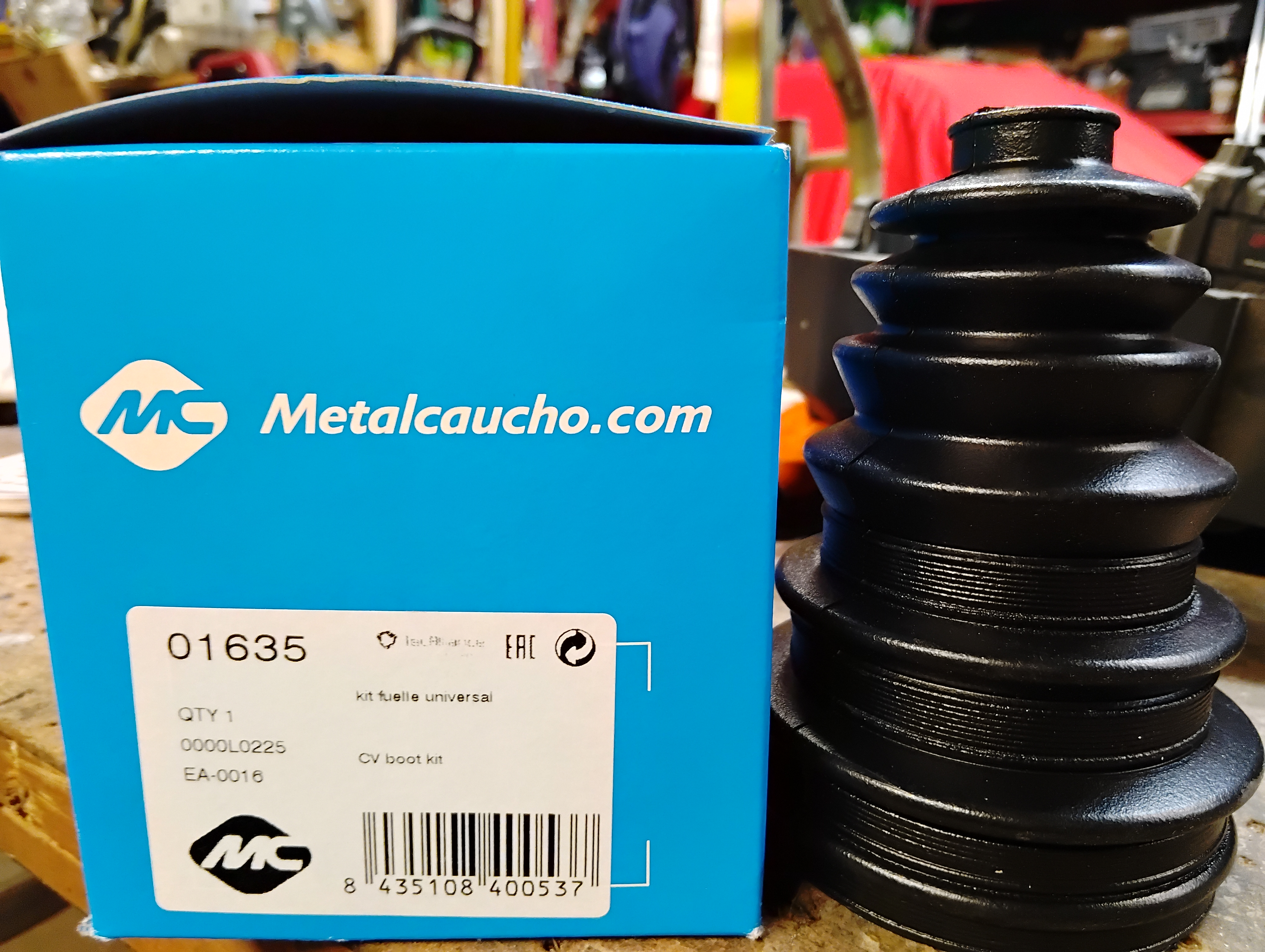

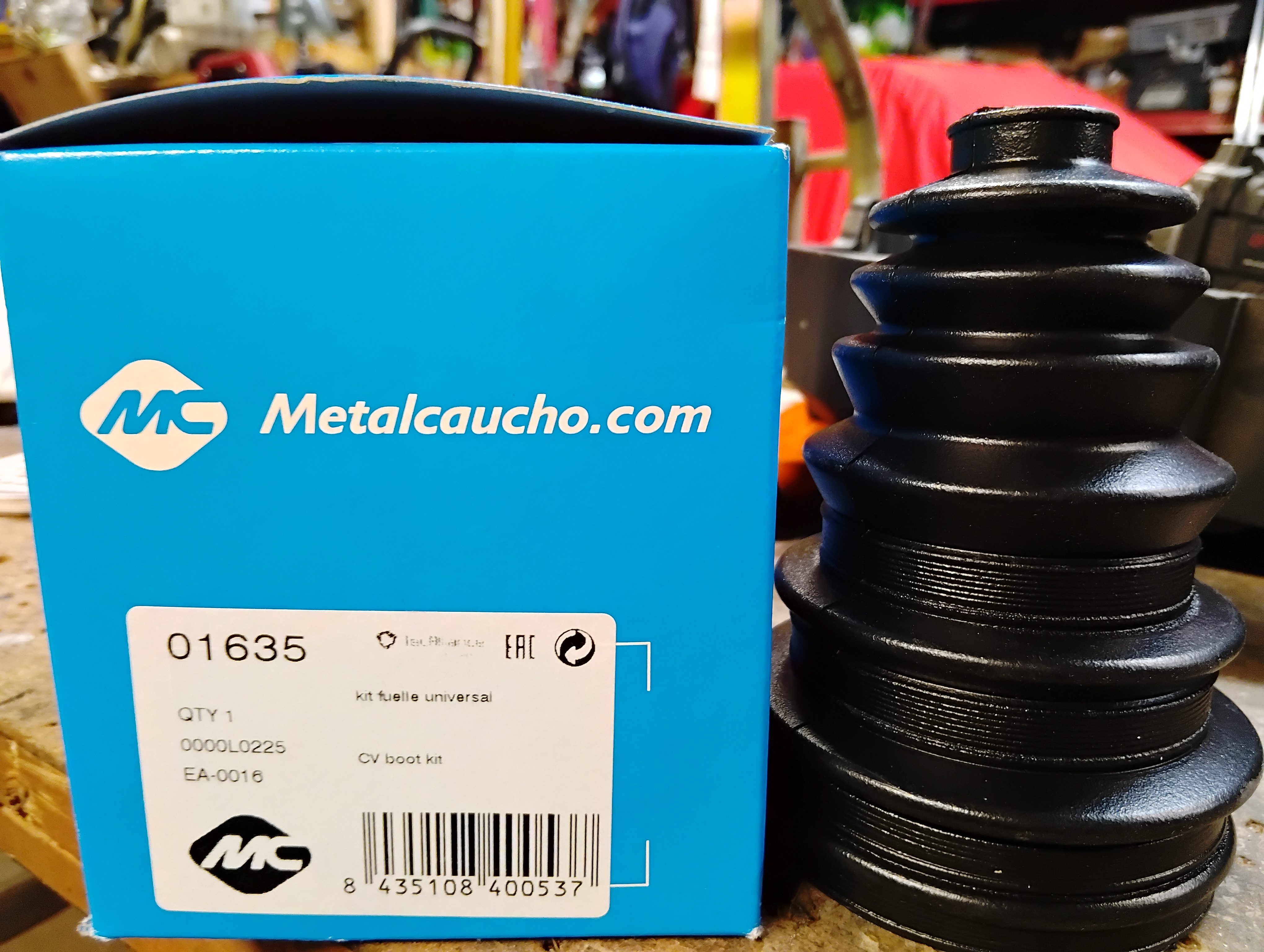

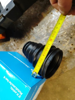

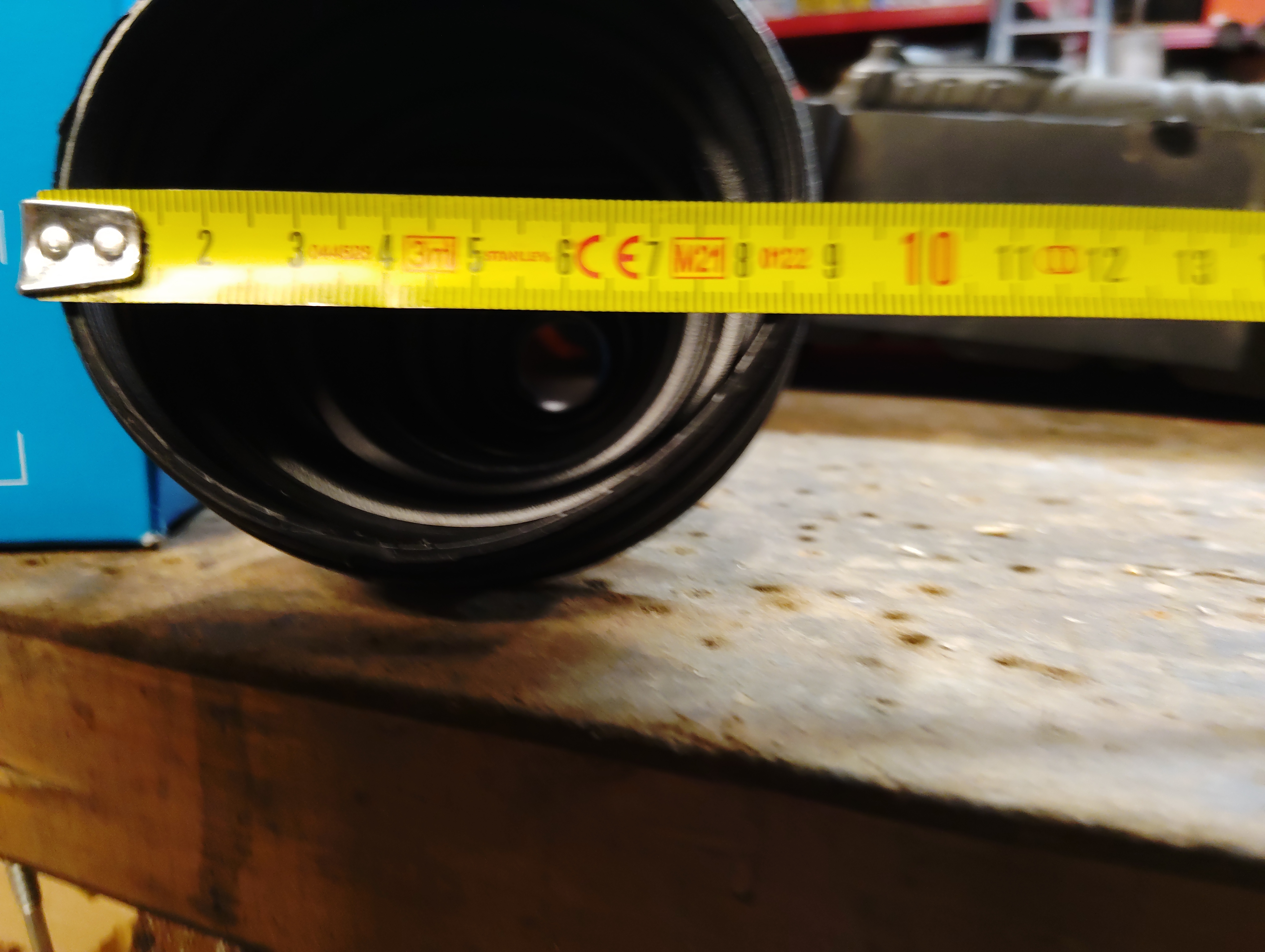

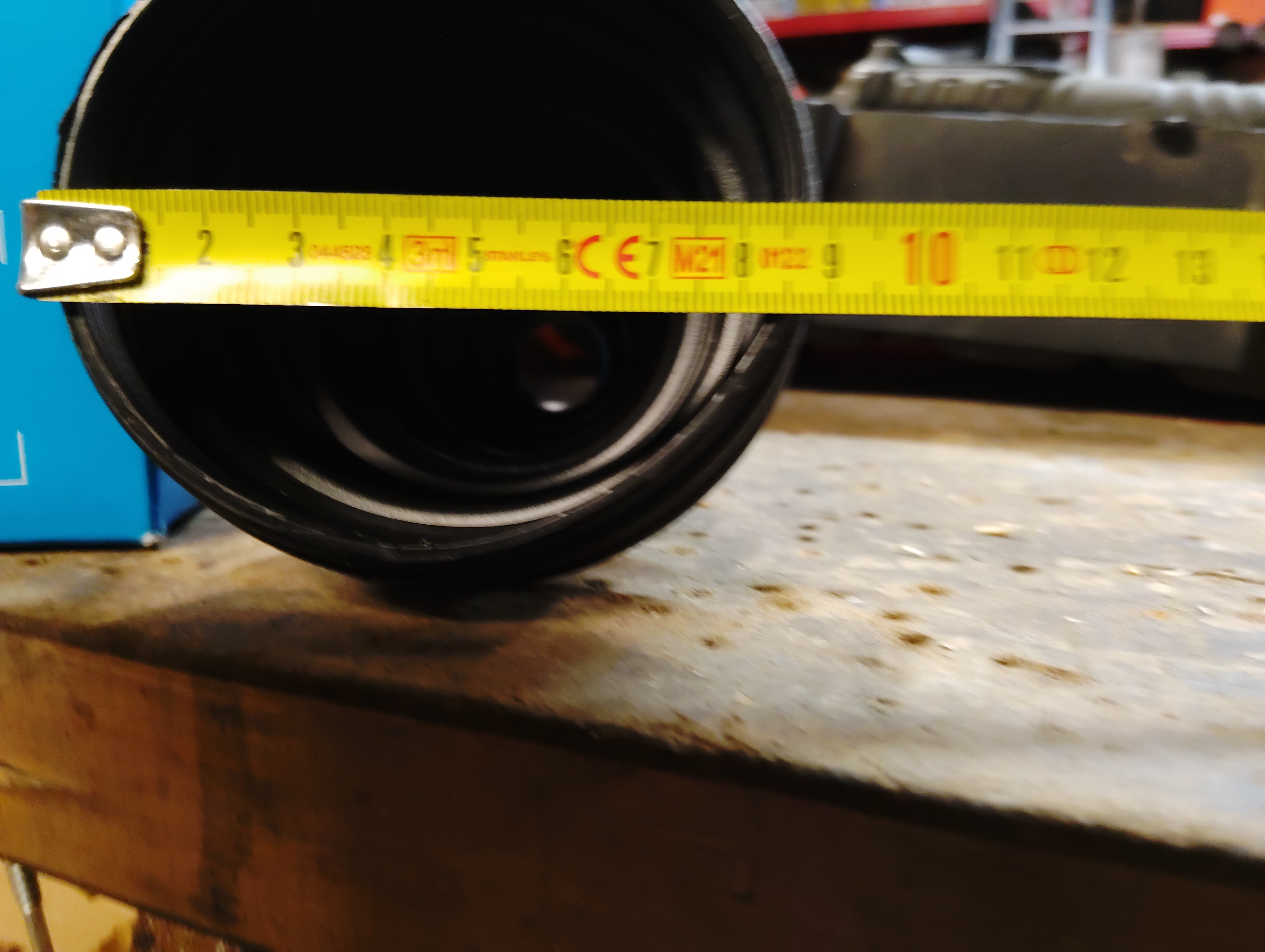

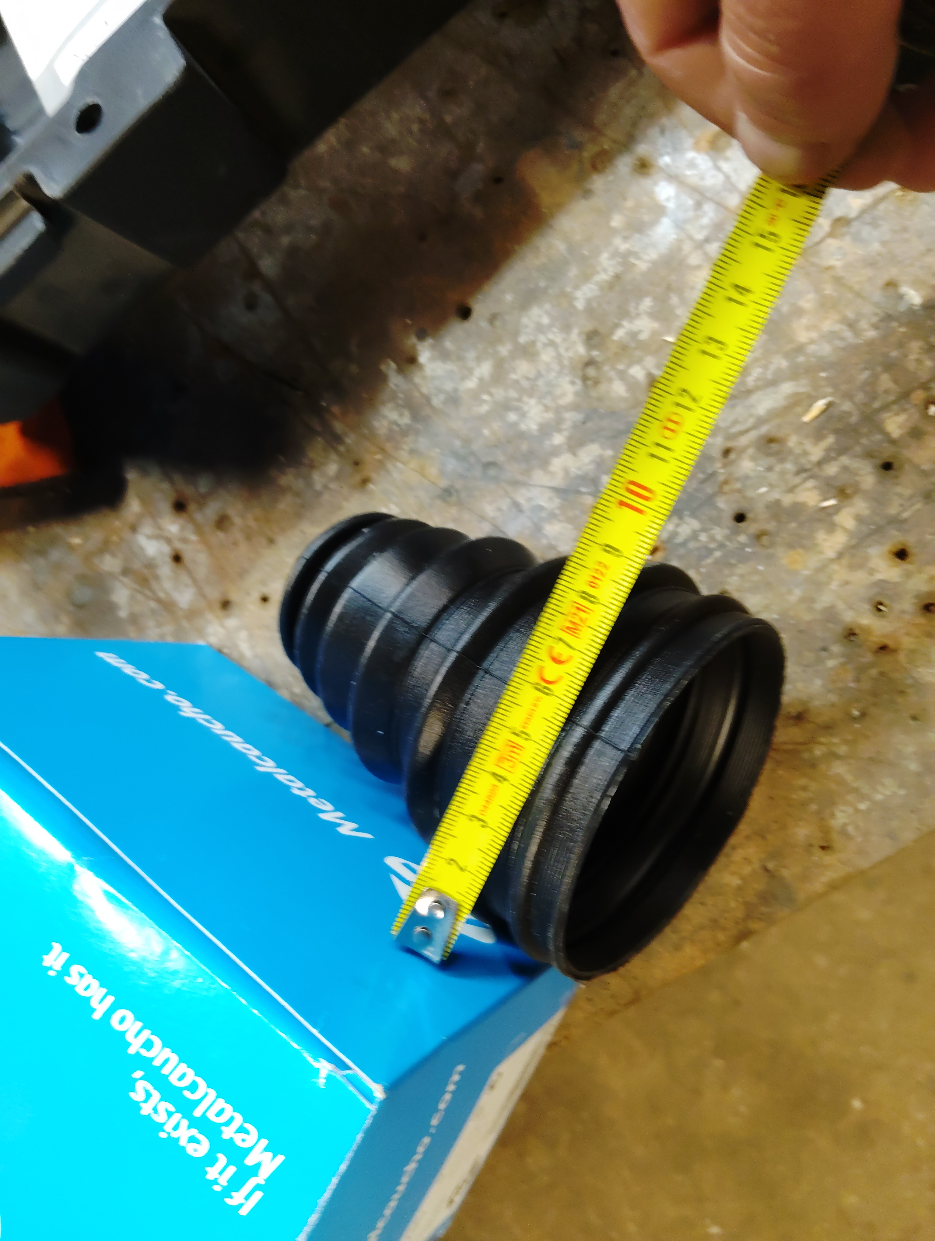

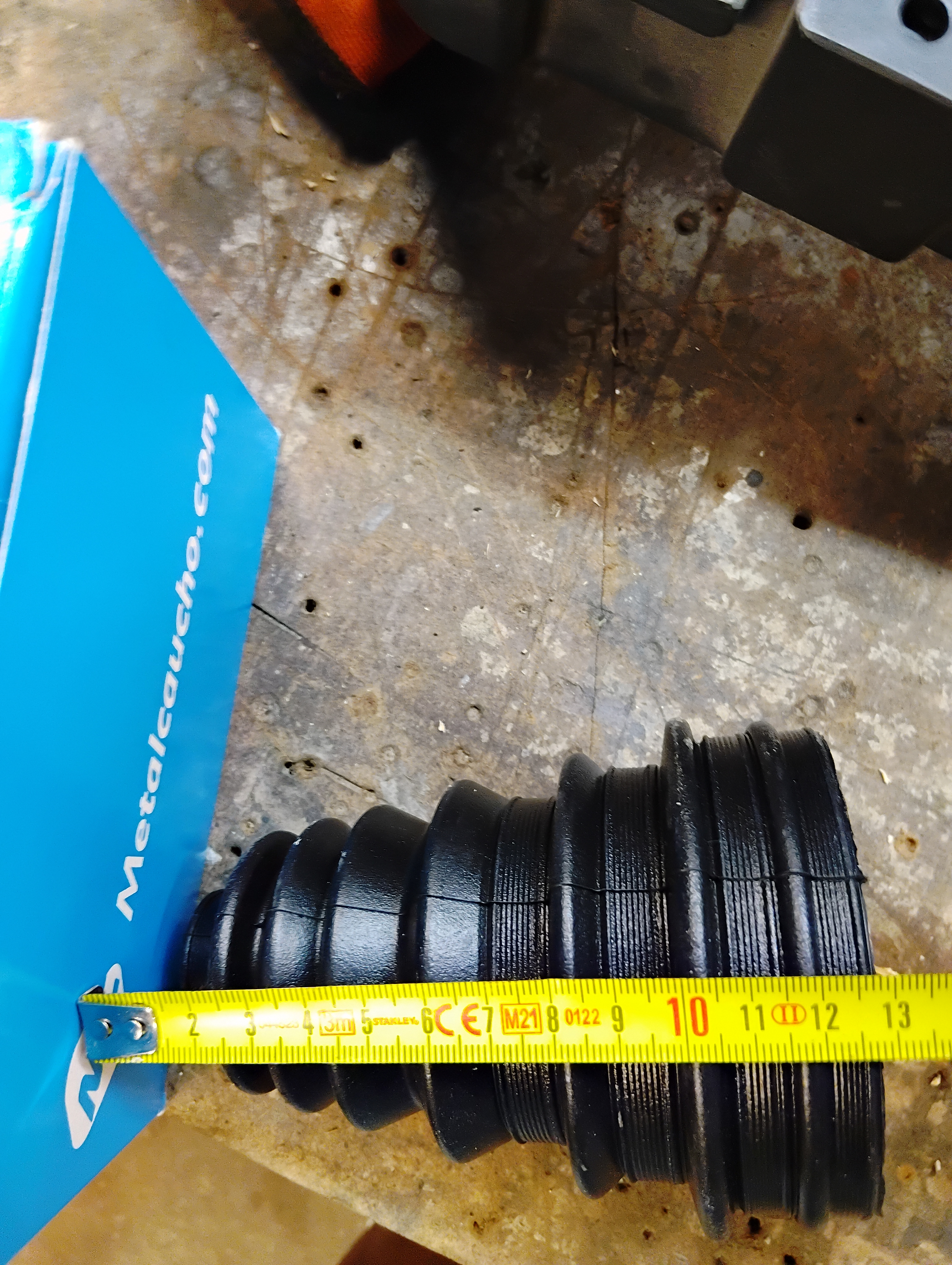

Pareil :angry: et attention a bien prendre le bon soufflet, les accessoiristes vendent des soufflet adaptable et re coupable mais ATTENTION au diamètre , mésaventure la dernière fois :angry:. Je ferai une photo du dernier que j ai utilisé :ok:
Messages : 833
Voici, quelques photos du soufflet, il fait plusieurs diamètre c 'est le bon modèle :ok: j en avait pris un deuxième .il faut le recouper d 'un ou deux morceaux et il sera quand même assez long :ok:
Messages : 2489

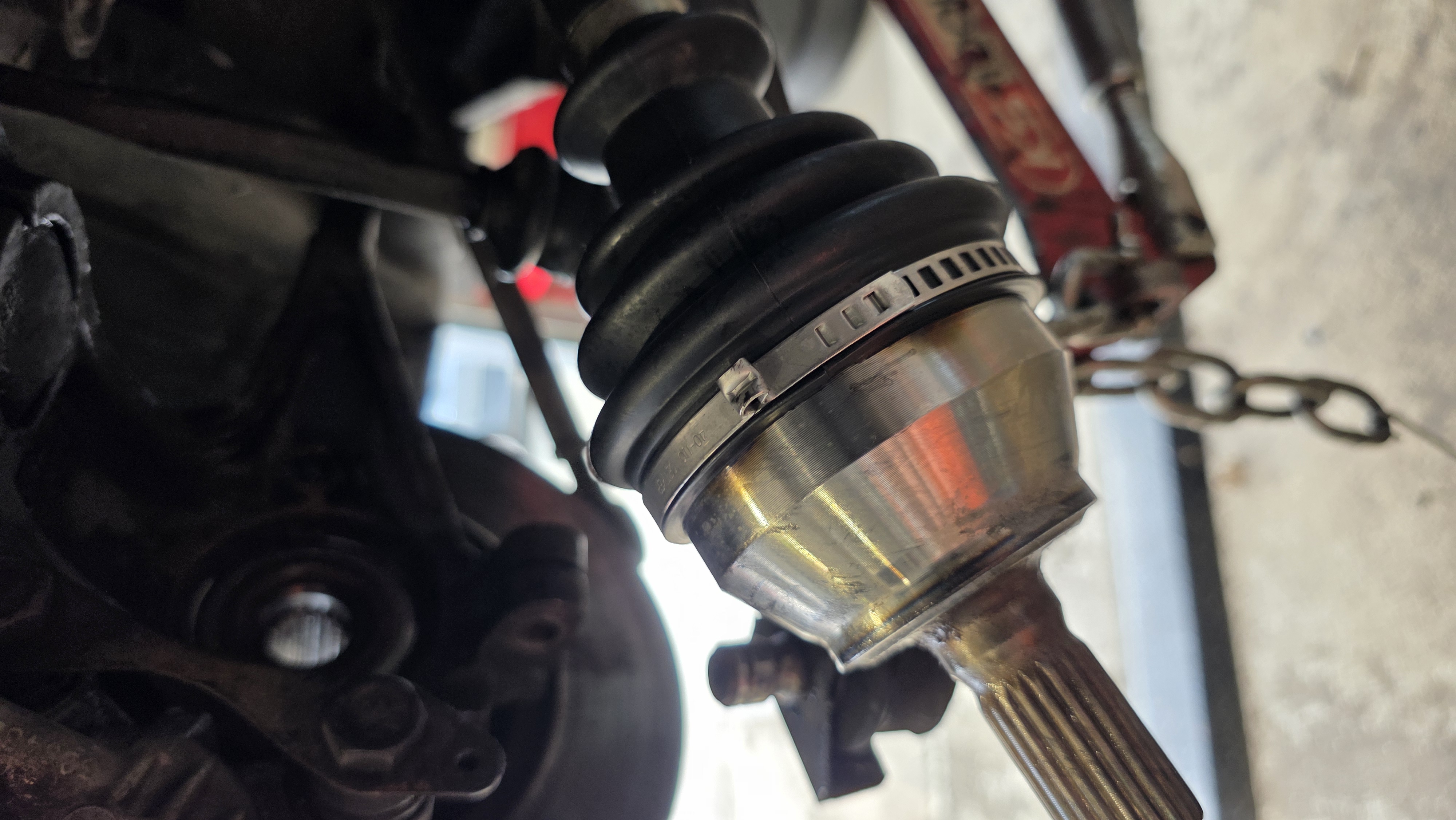

Opération souflet effectuee.
Tout est rentre dans l'ordre.
Finalement ce n'était rien de grave.
Juste le collier qui n’etait pas assez sserré.
Demontage, nettoyage et changement de collier.
