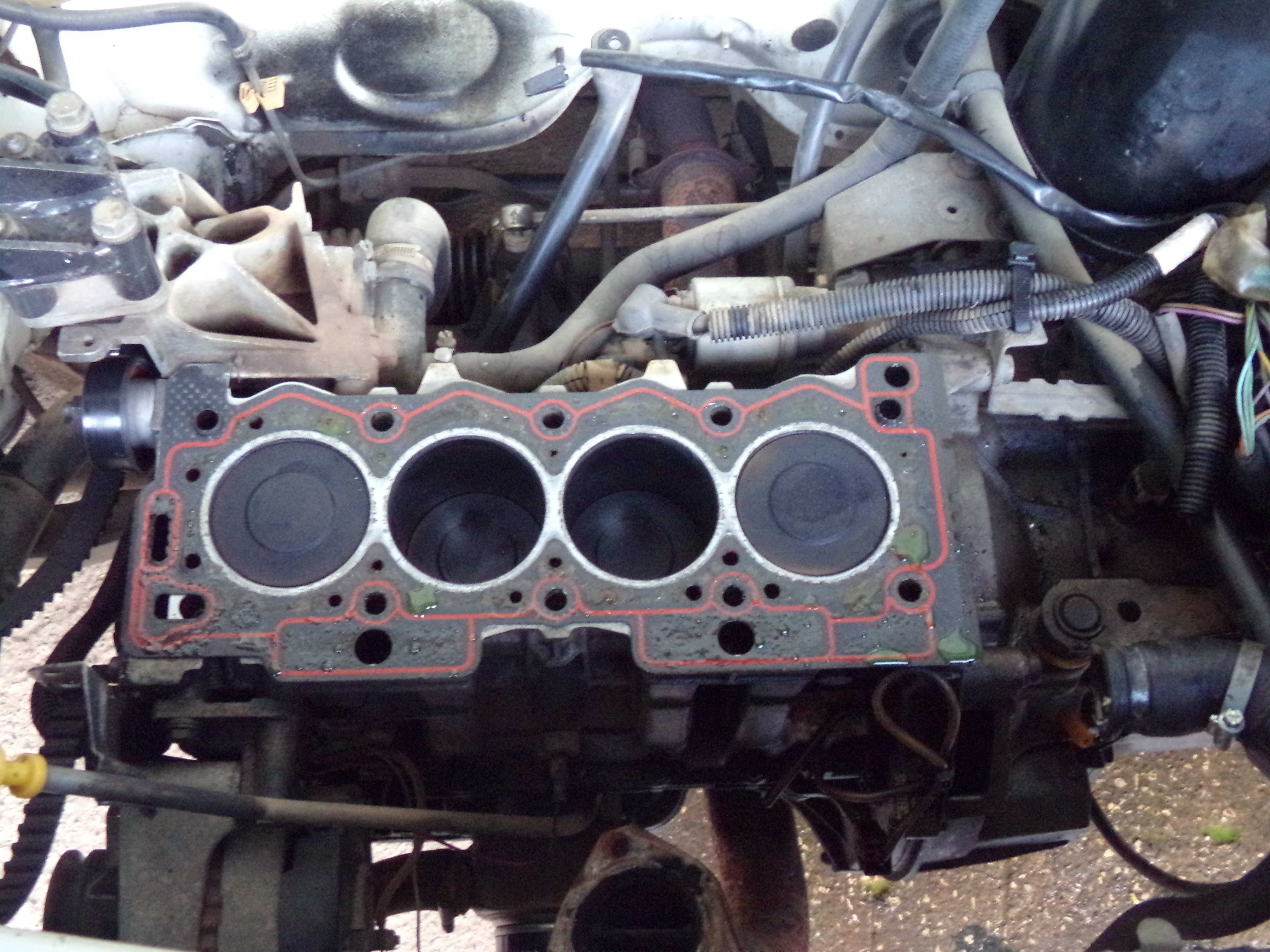

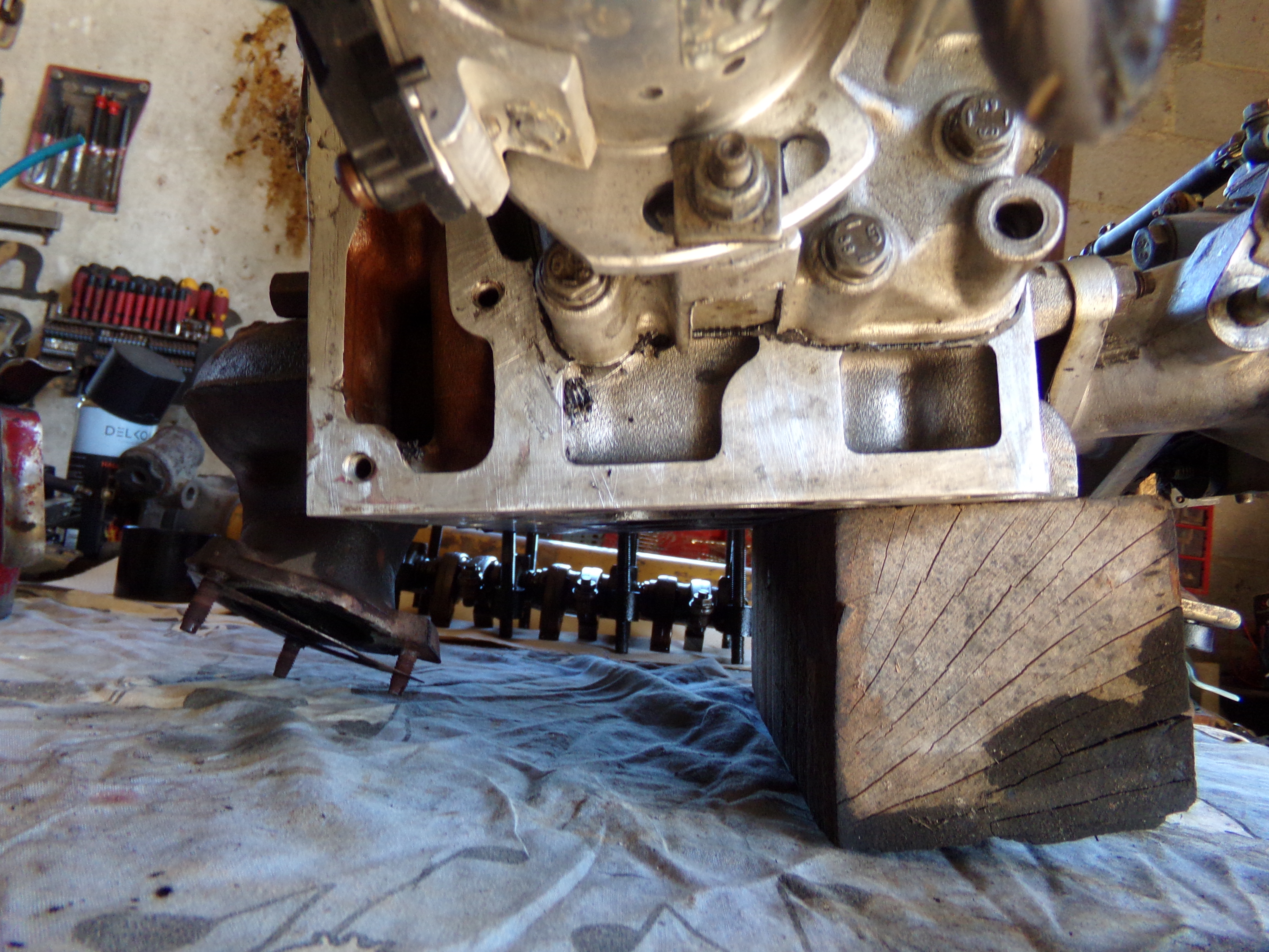

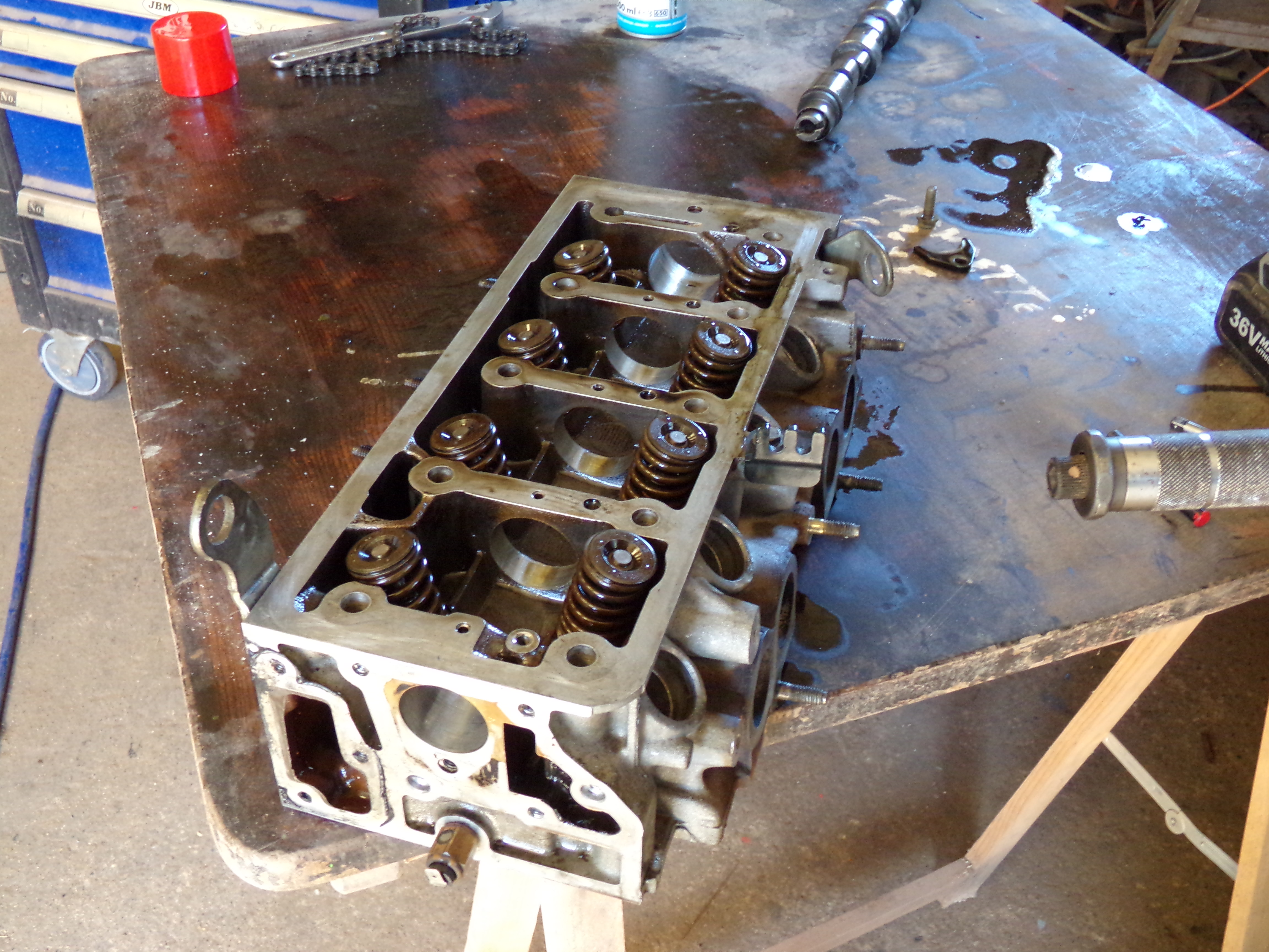

bonjour à tous,quand à j-6 avant la natio tu t'aperçois qu'une bougie branle au fond du puit alors que la voiture marche ,les boules. donc deculassage et changement de culasse.heureusement qu'il y a des copains

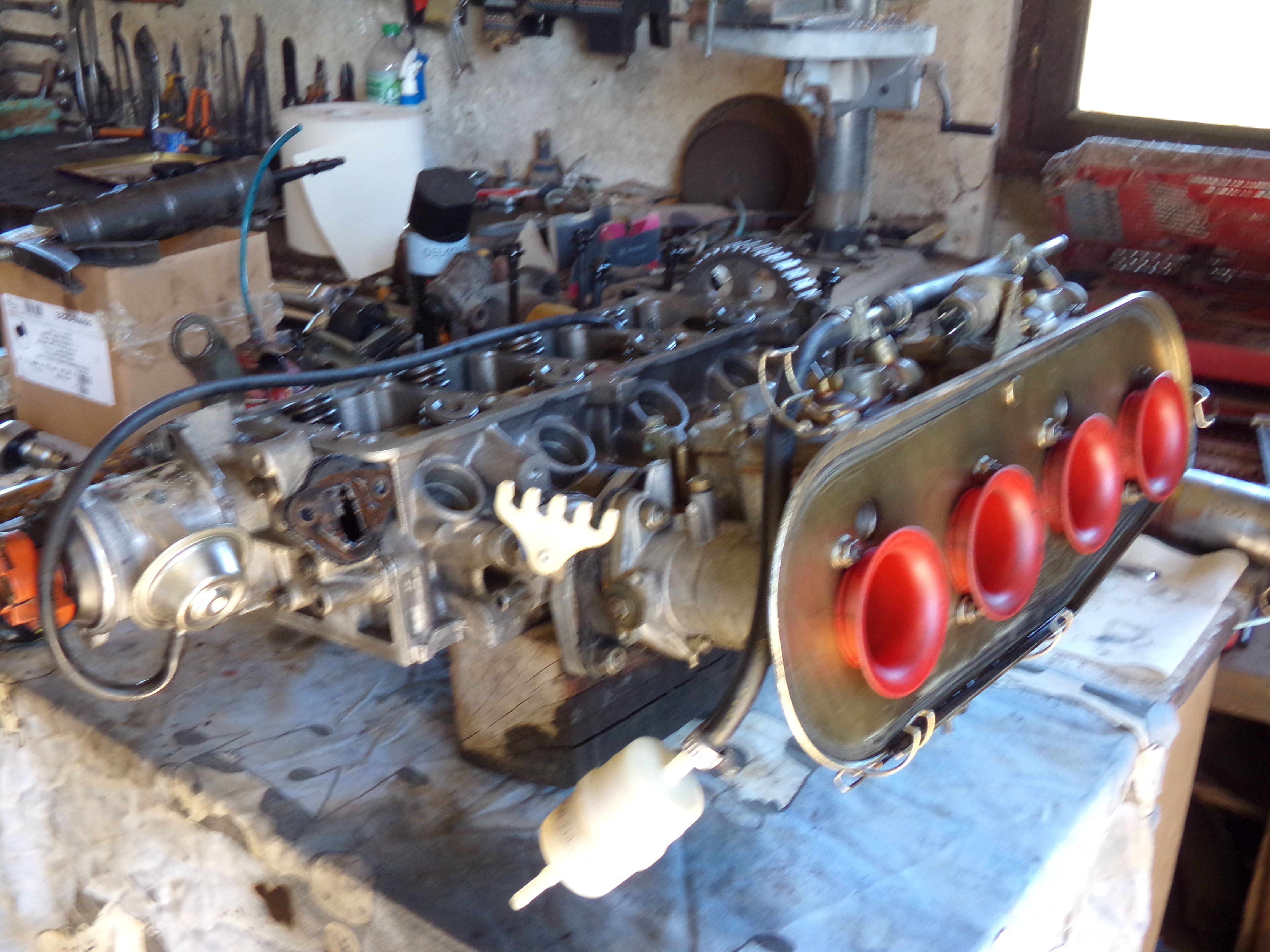

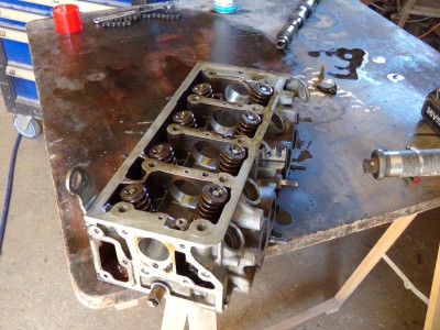

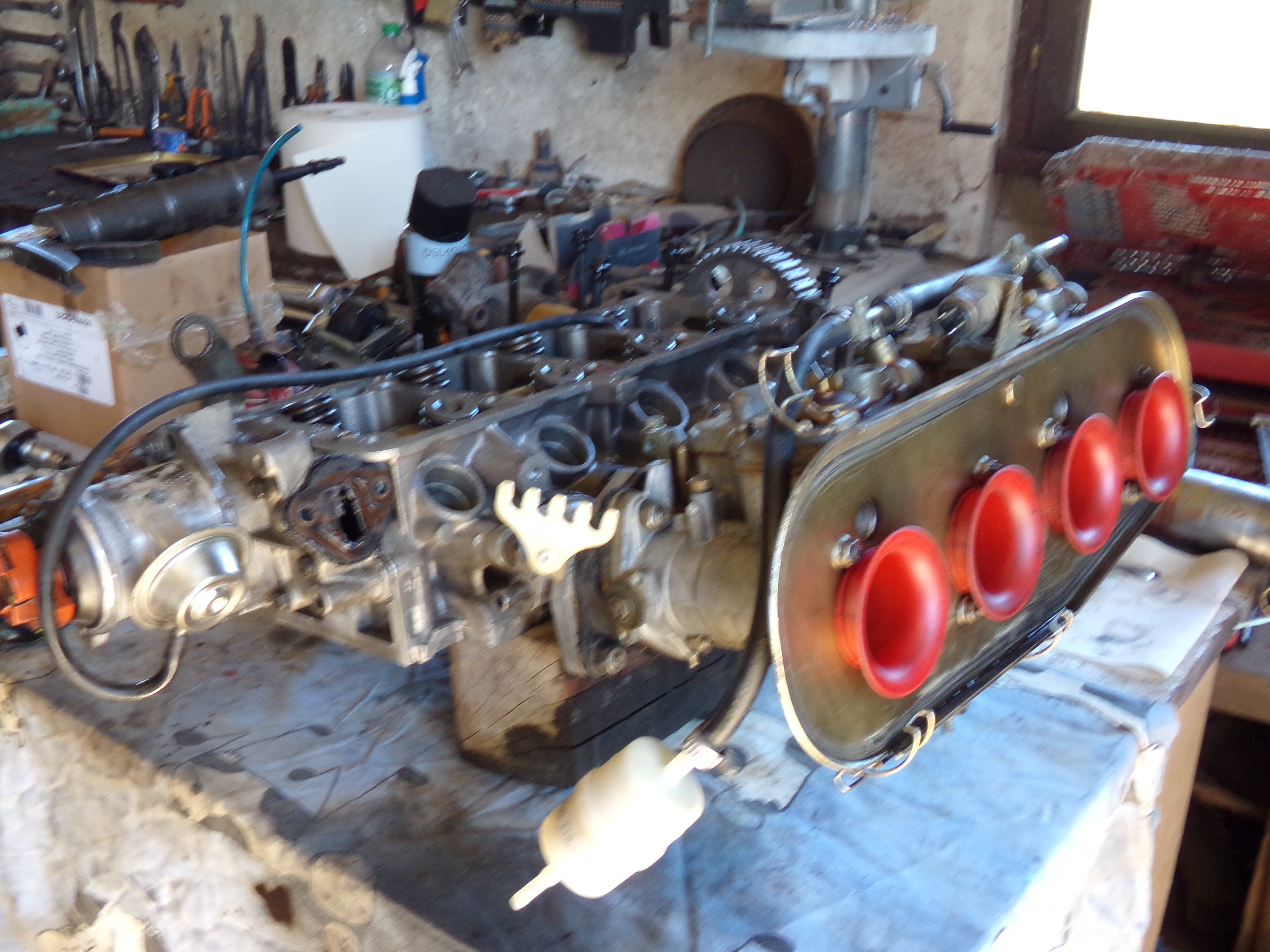

sur ma culasse j'ai une sonde sous l'allumeur et pas la culasse de pret elle sert à quoi car sur ma rta elle n'y est pas et es ce quelqu'un peut me dire c'est quoi comme aac il etait monté sur la culasse de pret ,merci
205 rallye
Honda civic vti vtec1.6
Messages : 13625
Has thanked : 537 times
Been thanked : 1172 times
Re: une 205 rallye en perigord
L'aac c'est un grN de chez Ruggeri :ok:
Pour la culasse celle sans la sonde c'est une AX 1ère génération, la sonde d'alerte de température d'eau était sous le boîtier du calorstat sur ces modèles ;)

La poisse bon courage pour la suite
