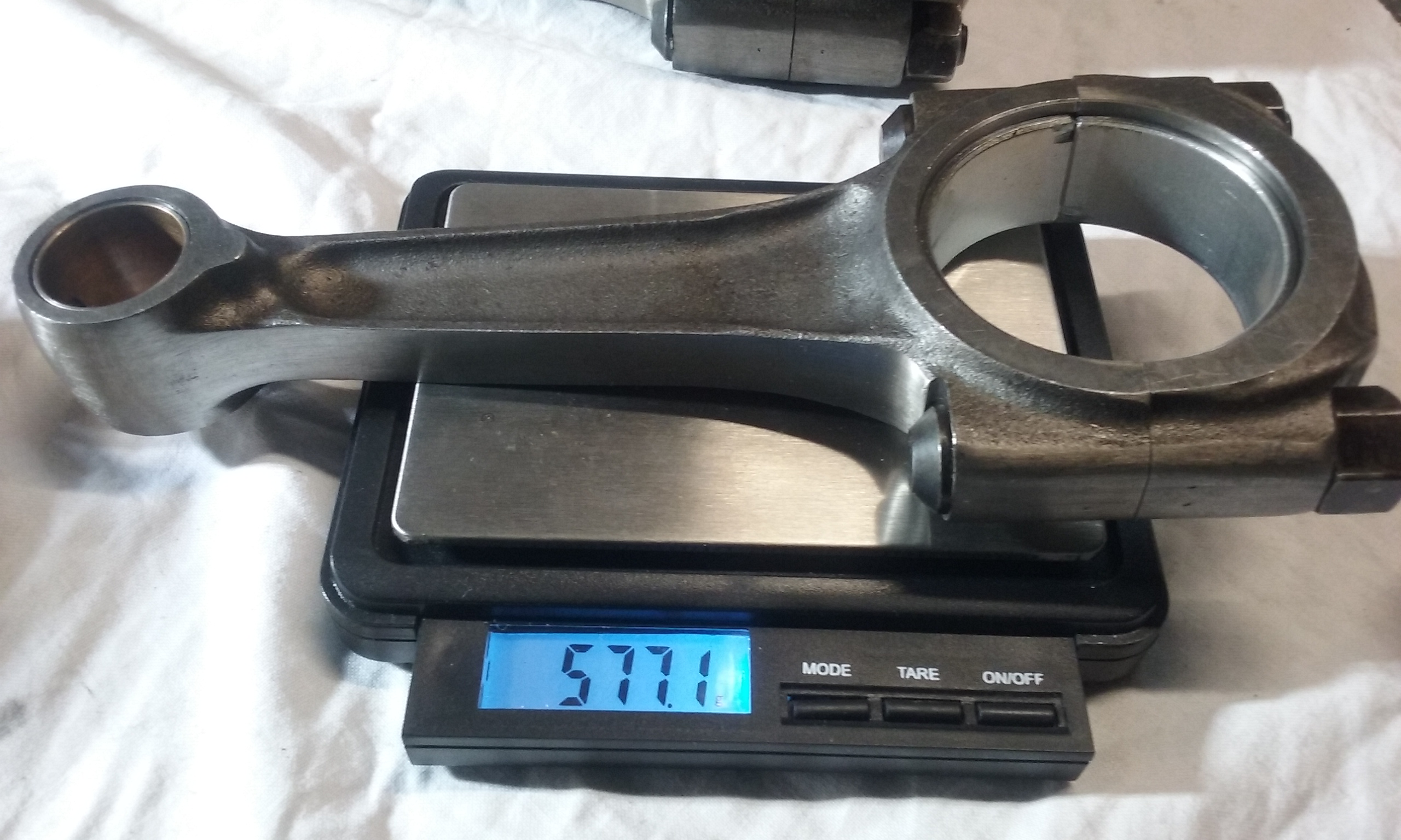

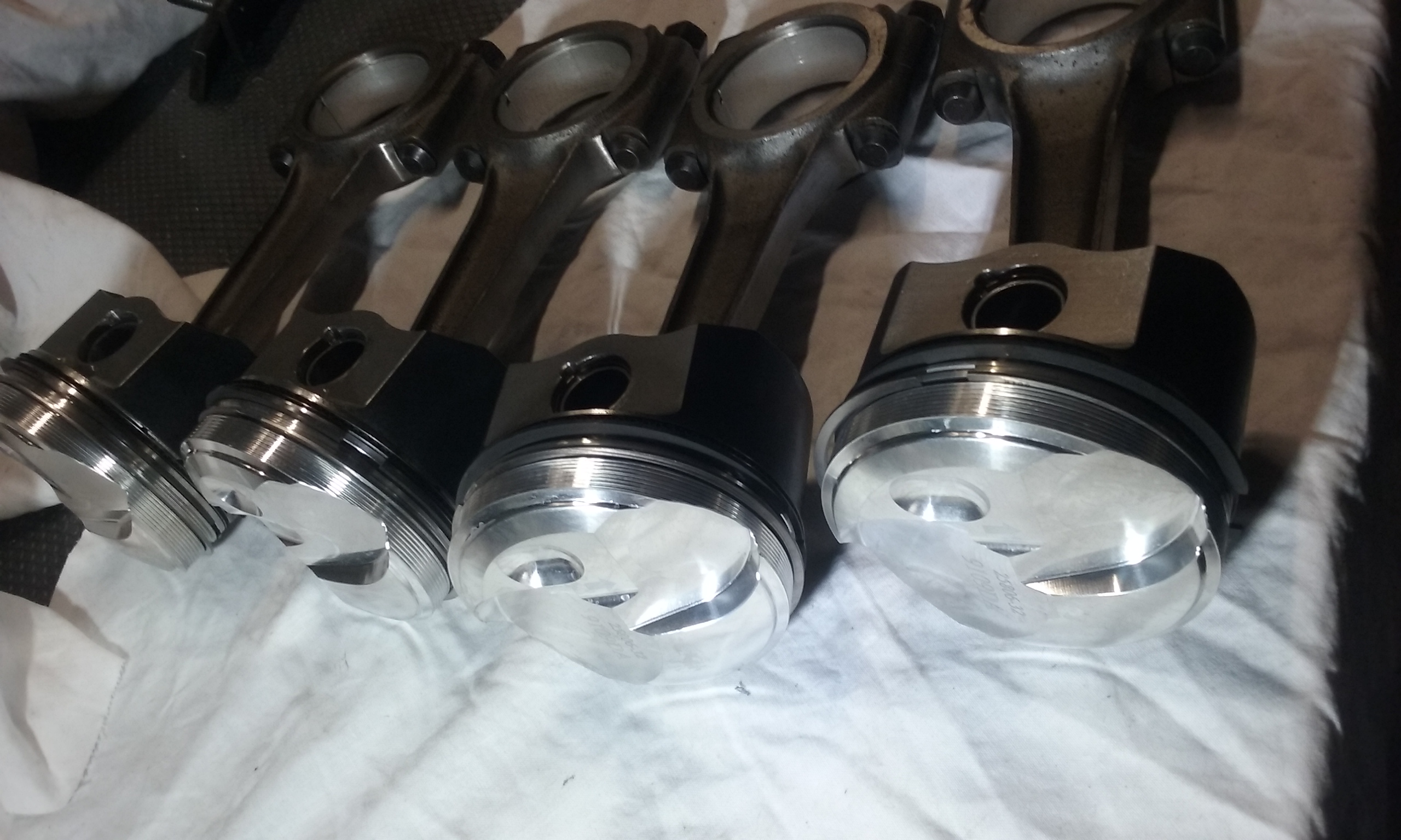

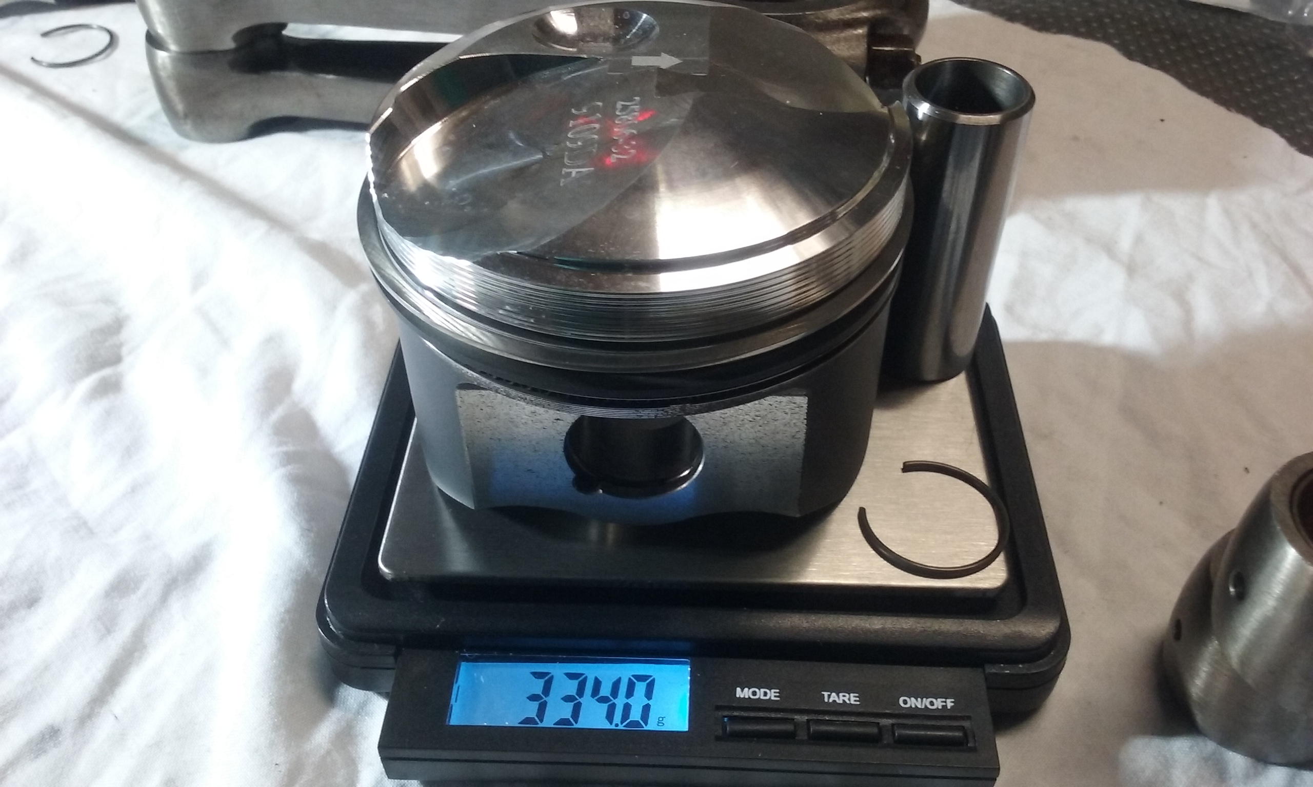

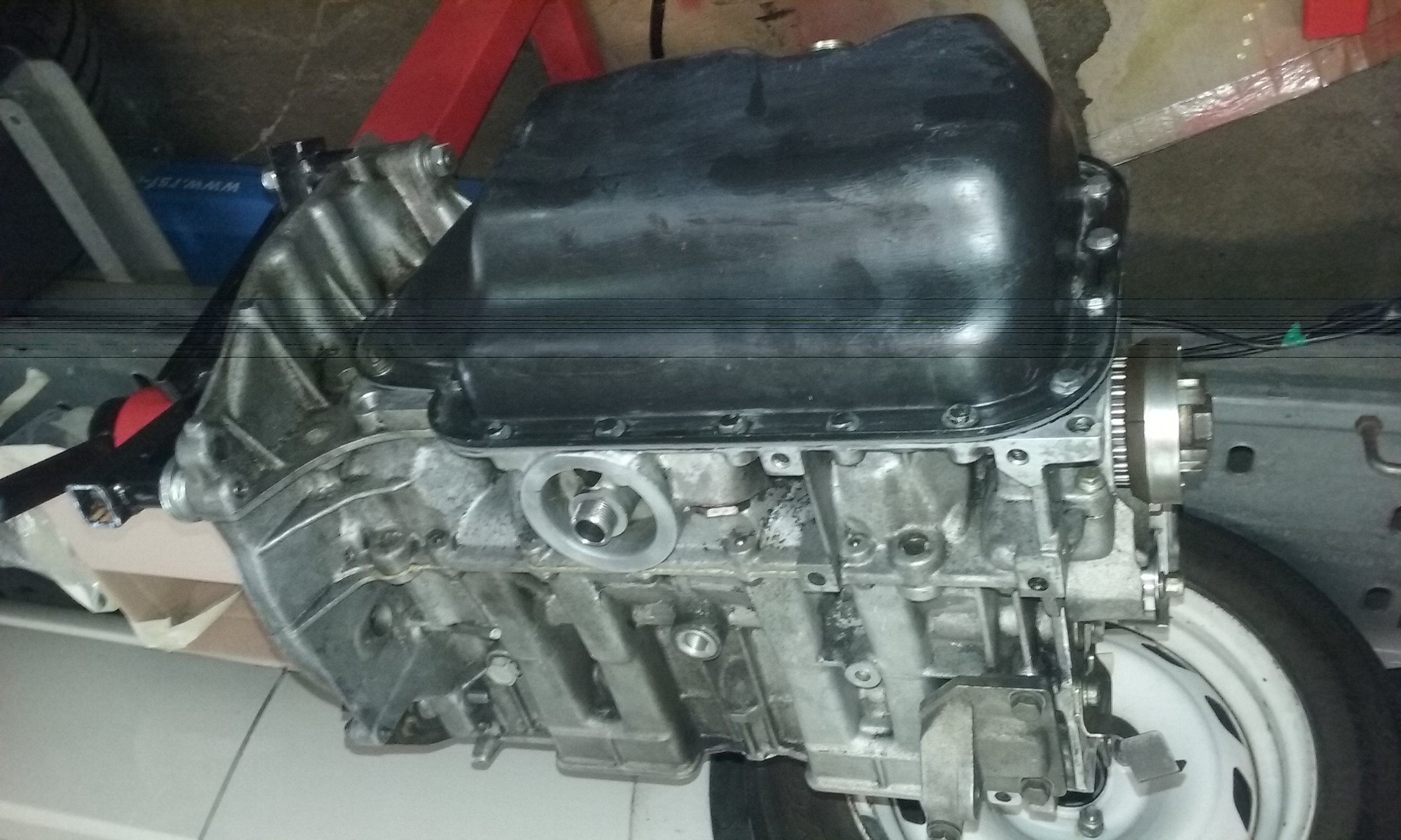

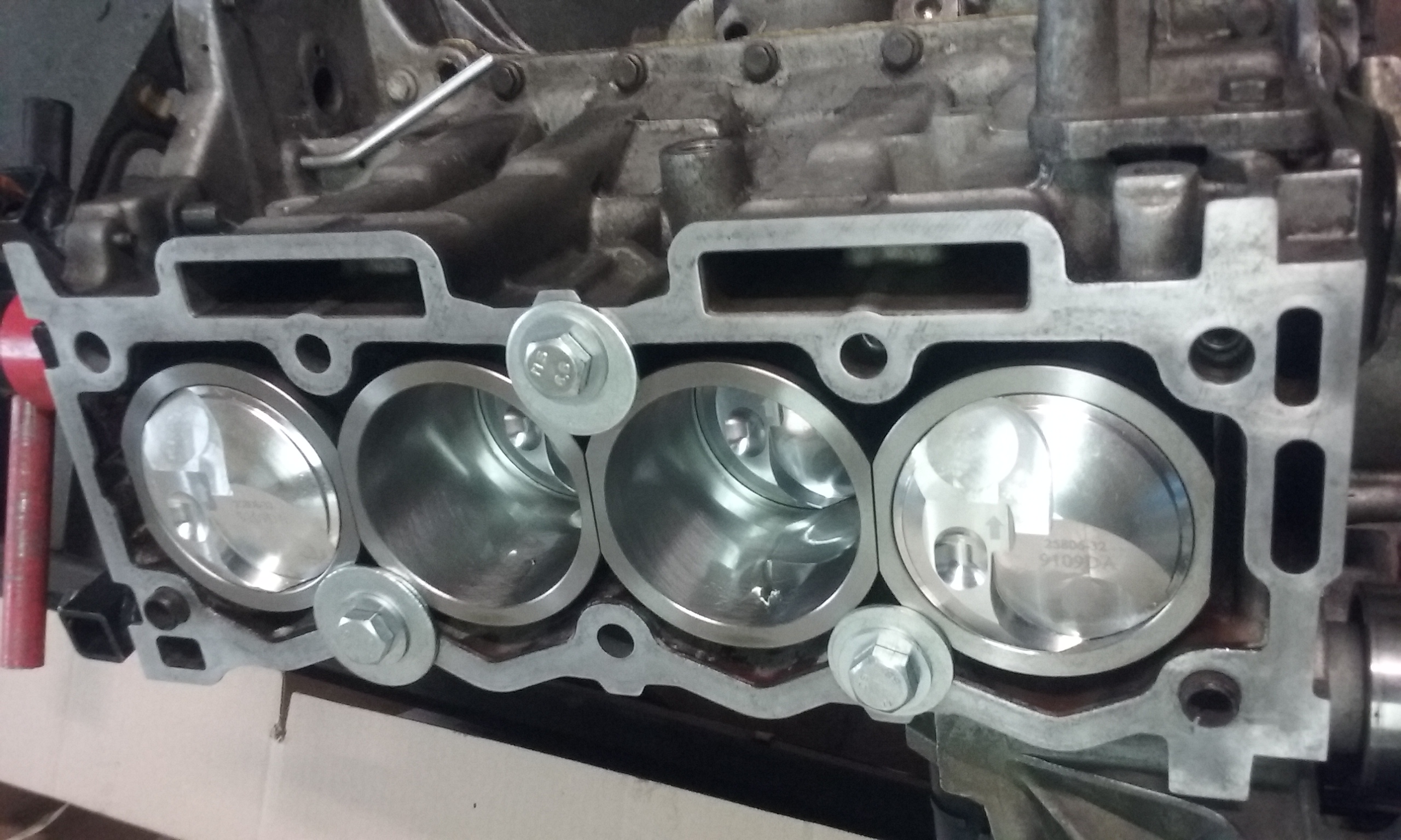

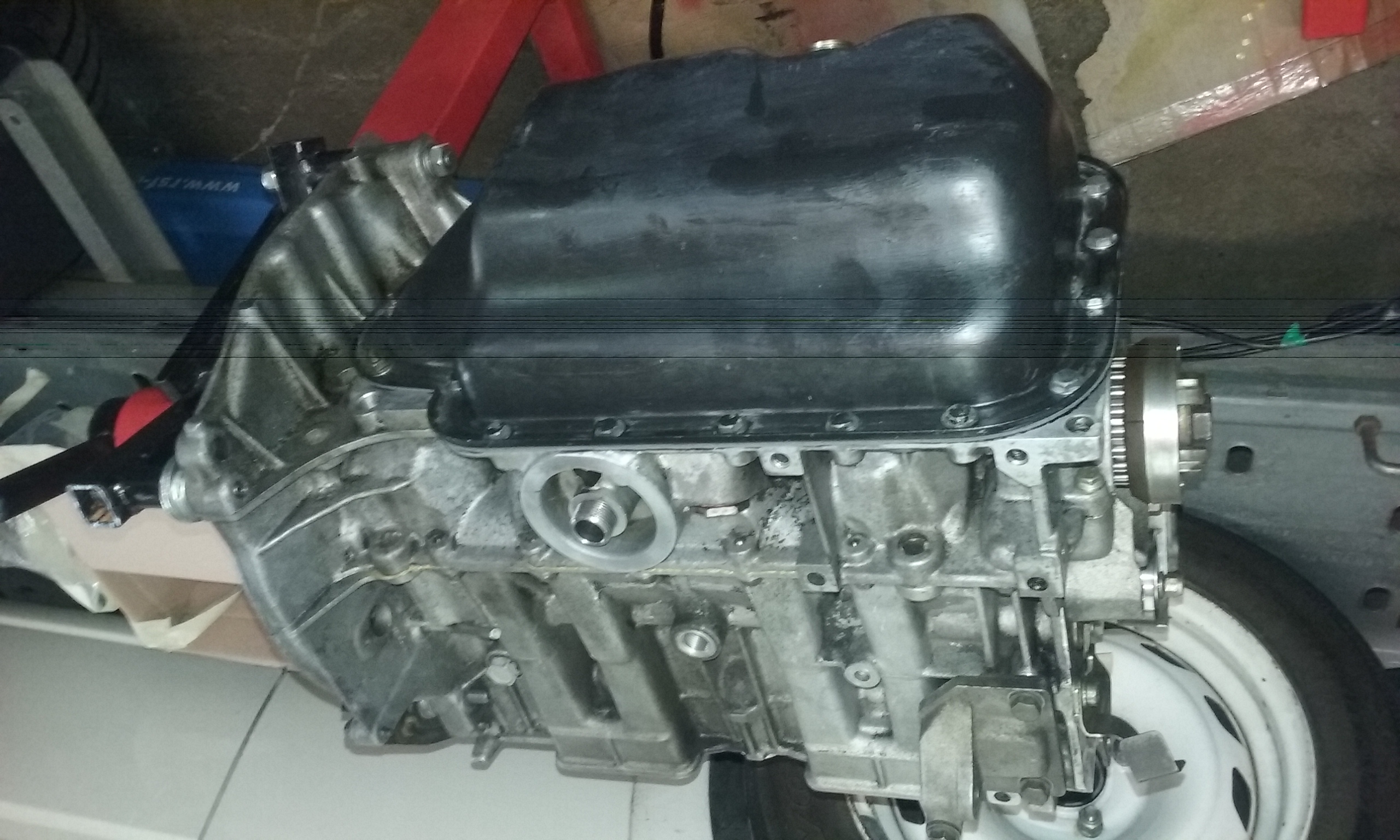

Assemblage :)
Il a fallu assembler les segments sur les pistons,le moment le plus stressant :wacko:

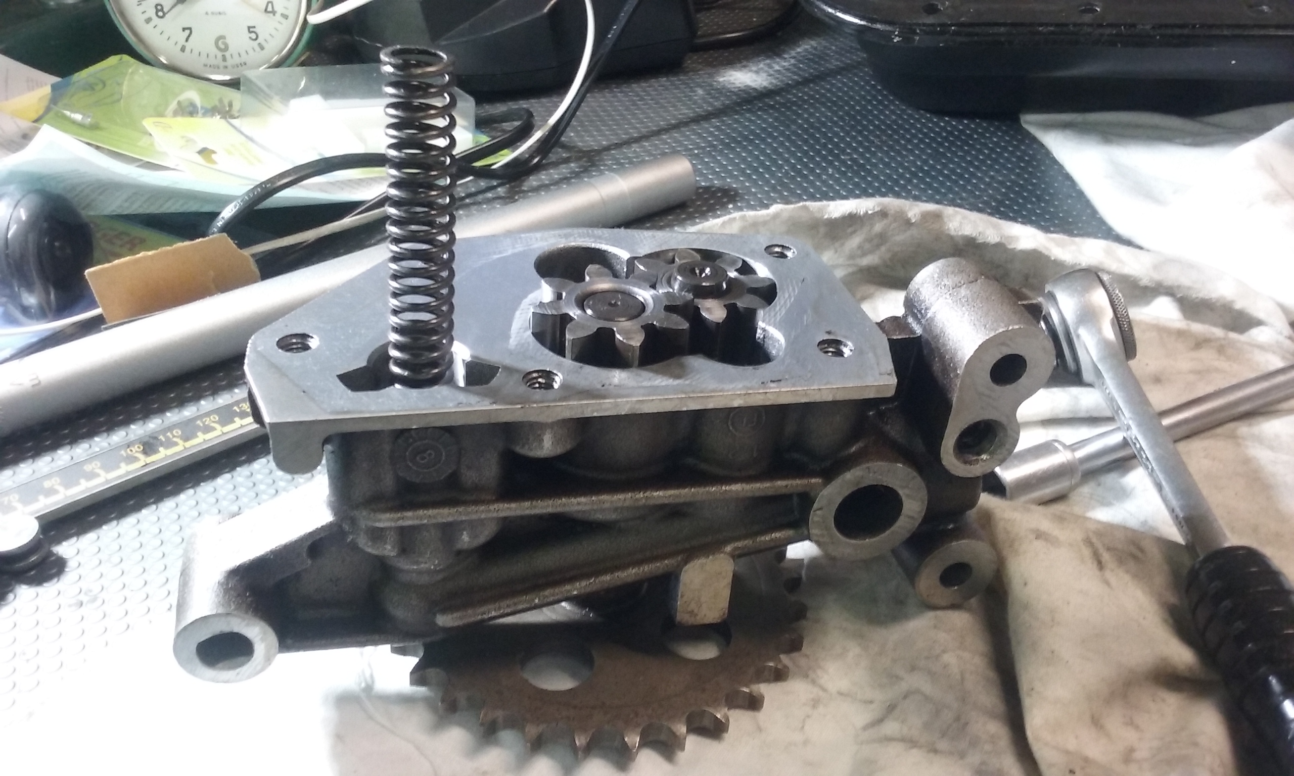

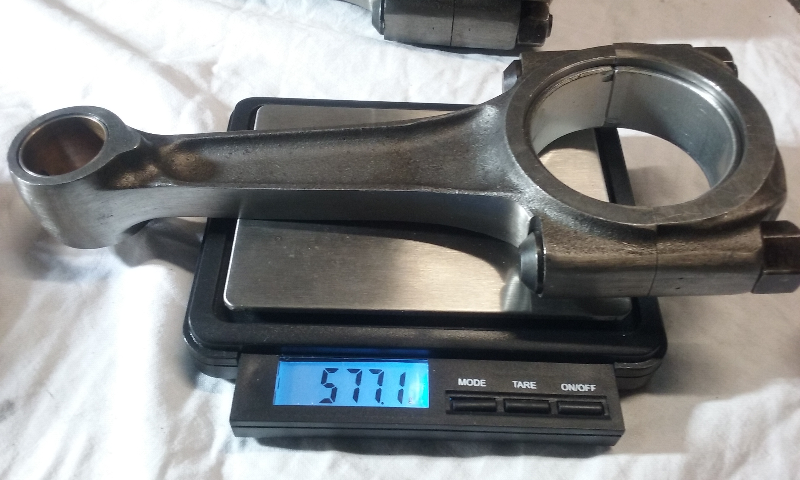

Pesée des pistons et bielles...tout est équilibré,j'ai monté les 2 pistons les plus lourds (2g de différence) avec les 2 bielles les plus légères et inversement ,résultat chaque ensemble biellle/piston se tient en 0,8g :ok: Ensuite assemblege avec les chemises,révision de la pompe,j'ai remplacé celle initale du tu24 par une autre en meilleur état :unsure: et fermeture du carter,voilà,bas moteur fini ...la suite sa sera l'adaptation de la culasse et usinage des chambres :rolleyes:

Presque 5h dessus hier.. "_"

Super c’est tout beau ... B)
Tu n’as pas cherché à équilibrer au même poids de façon rigoureuse ??
Messages : 5255
Has thanked : 639 times
Been thanked : 648 times
Re: Mes rallyes...F2000,bientôt de retour en 1400!
Pistons neufs: je n'y touche pas <_<
Bielles déjà équilibrées très peu de différences entre elles,pas envie d'y toucher non plus "_"
La suite courant juin,plus assez de temps,et il y a la concentr' à préparer :ok:

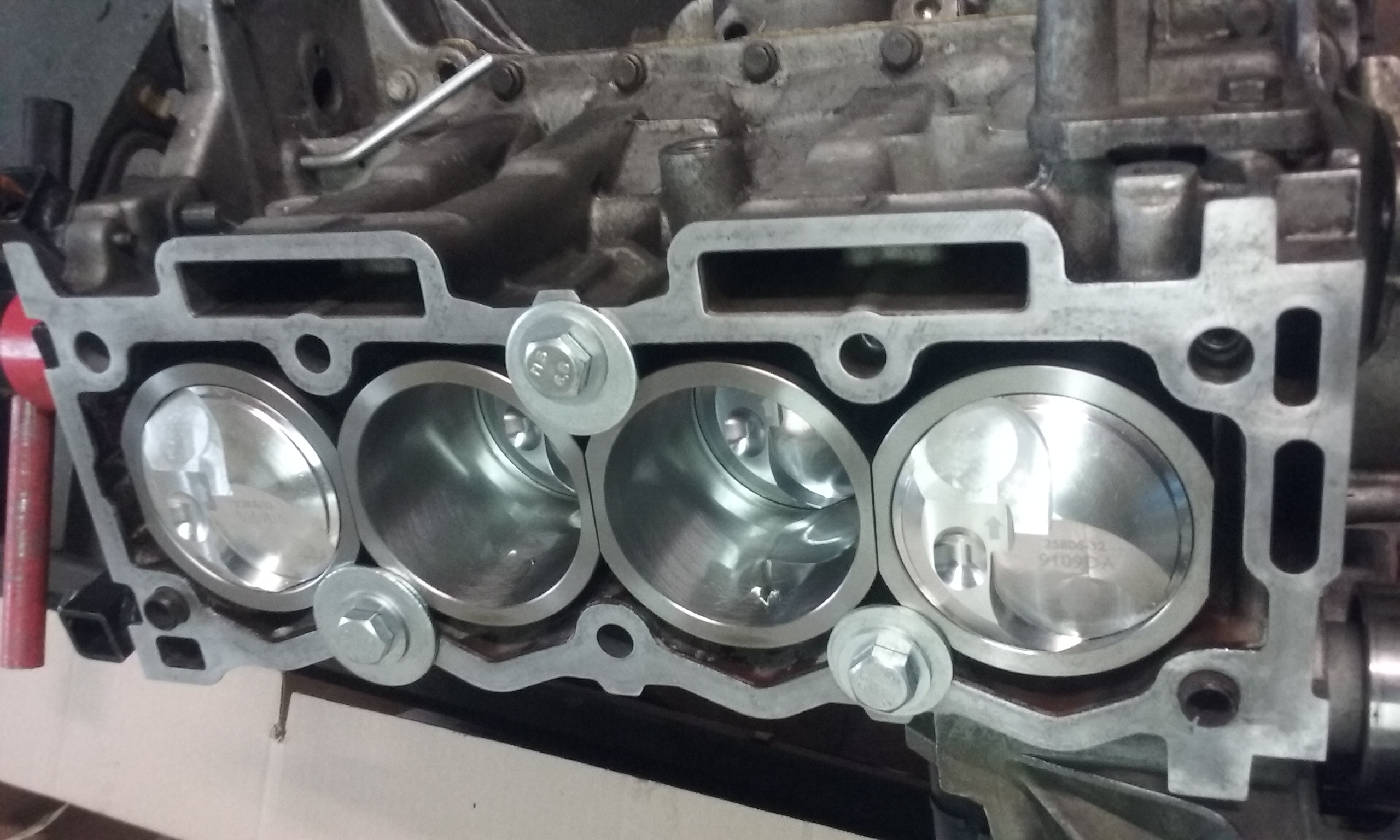

Tu as l’outillage pour mesurer tes hauteurs de chemises ?
Messages : 3902
Has thanked : 563 times
Bien Olivier, beau boulot :ok:
Teelck a écrit :Tu as l’outillage pour mesurer tes hauteurs de chemises ?
Je cherche depuis longtemps un support pour micromètre permettant de contrôler le dépassement des chemises...
Jamais trouvé :( Si vous avez une piste à me donner....
Perso, je vérifie ce dépassement avec une règle et des cales :blink:
Messages : 19579
Has thanked : 1612 times
Been thanked : 1155 times
bob_063 a écrit : Perso, je vérifie ce dépassement avec une règle et des cales :blink:
+1, c'est comme ça que OlivF² m'a montré "_"
Messages : 5255
Oui j'ai mesuré avec le jeu de cales et une surface rectifée comme équerre de mécanicien ou le chant de pied à coulisse.Tout était dans les tolérances :ok:
