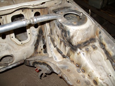

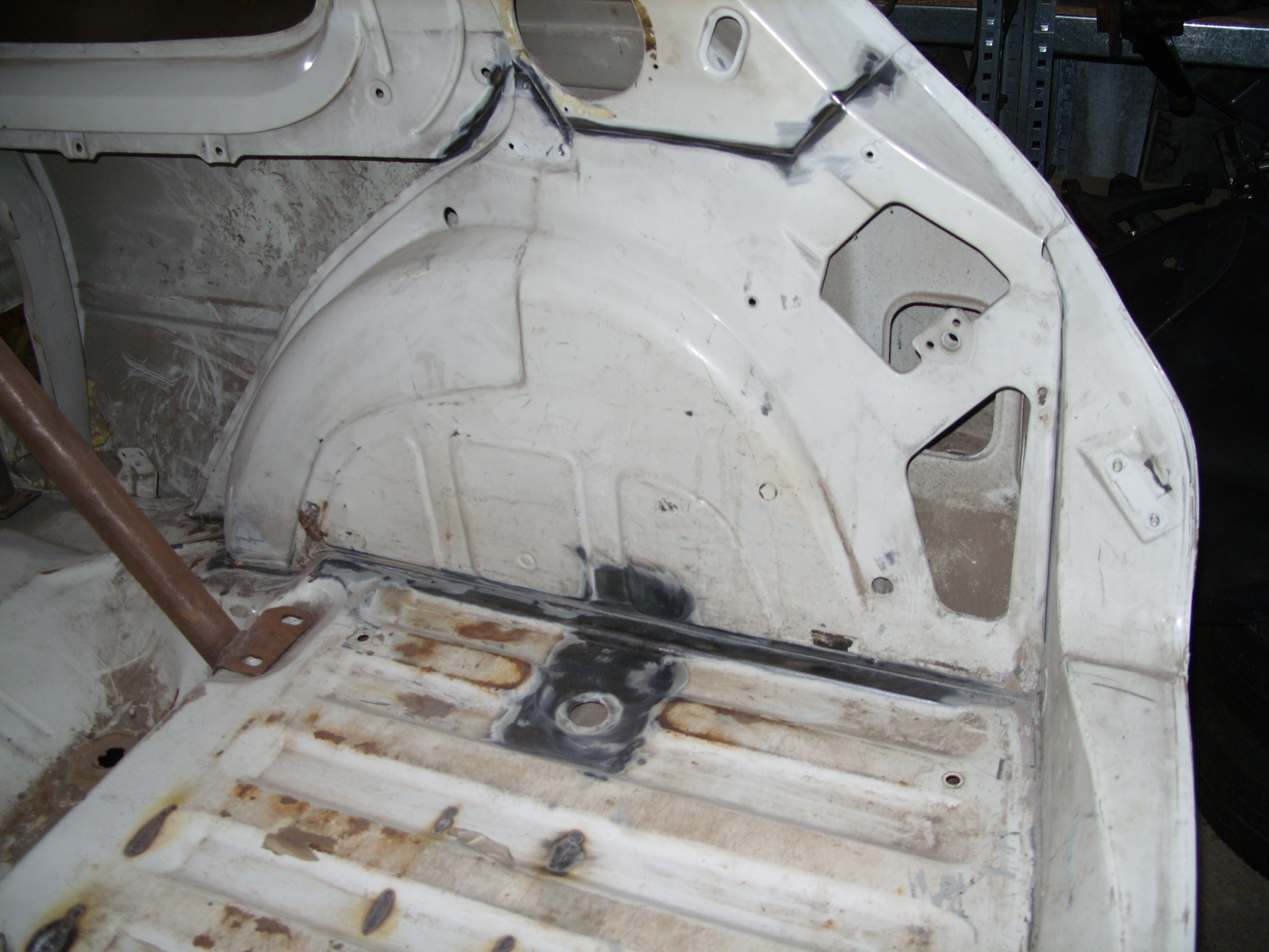

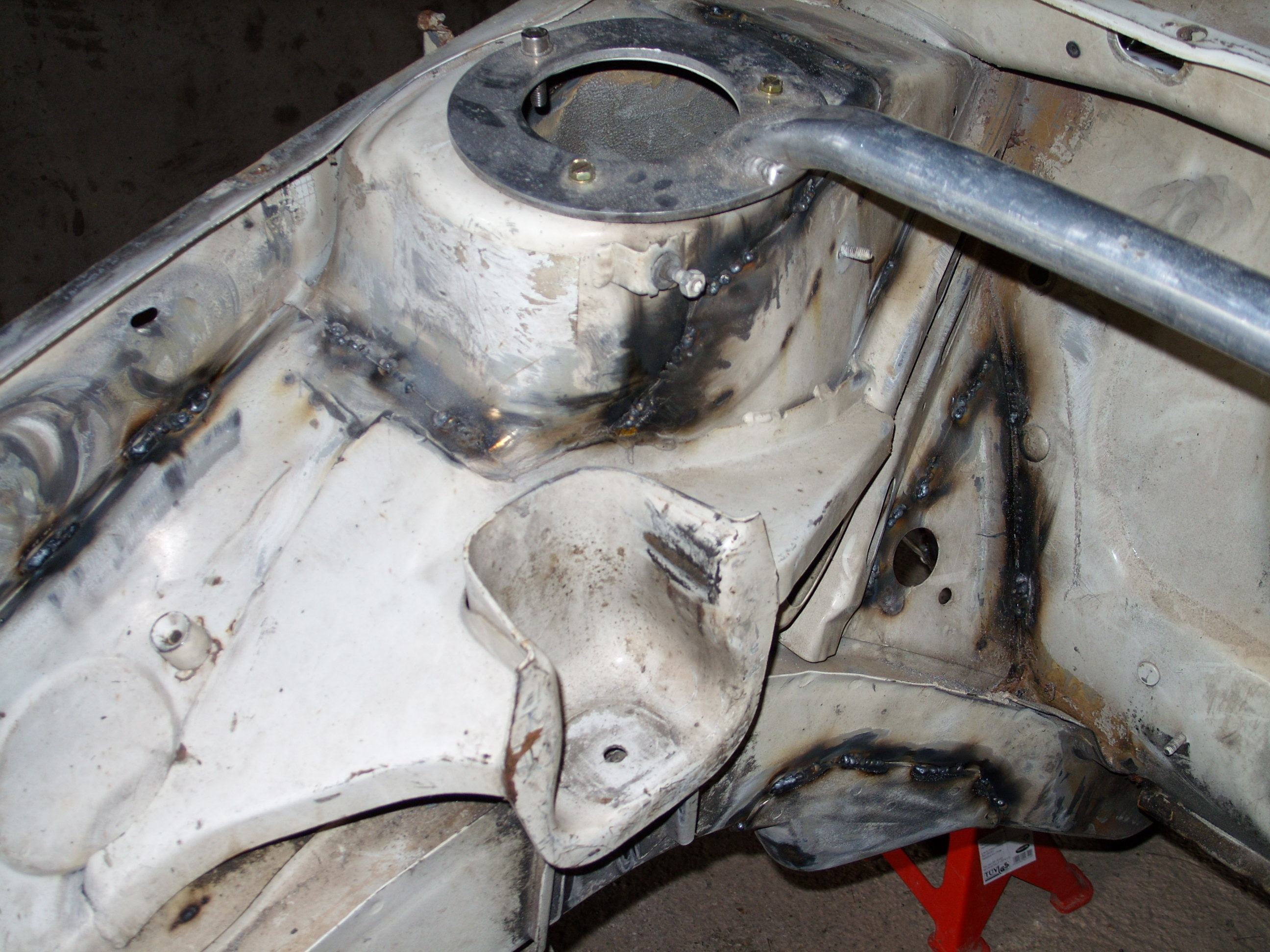

le compartiment moteur est pratiquement soudée, reste que les coupelles :)
et les pièces que nous avons reçu ou "amelioré"

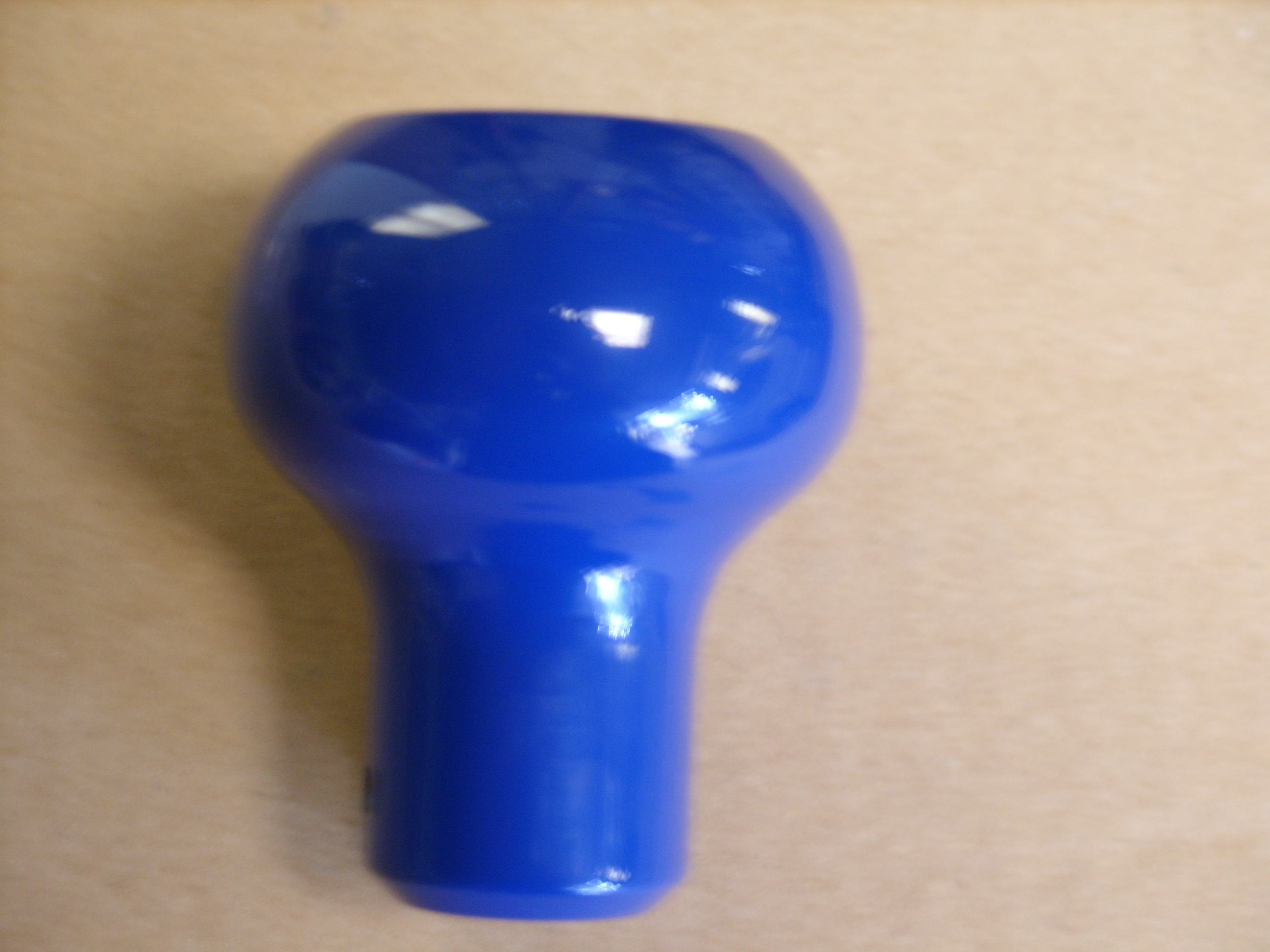

pommeau "tuning" repeint a la couleur de la voiture

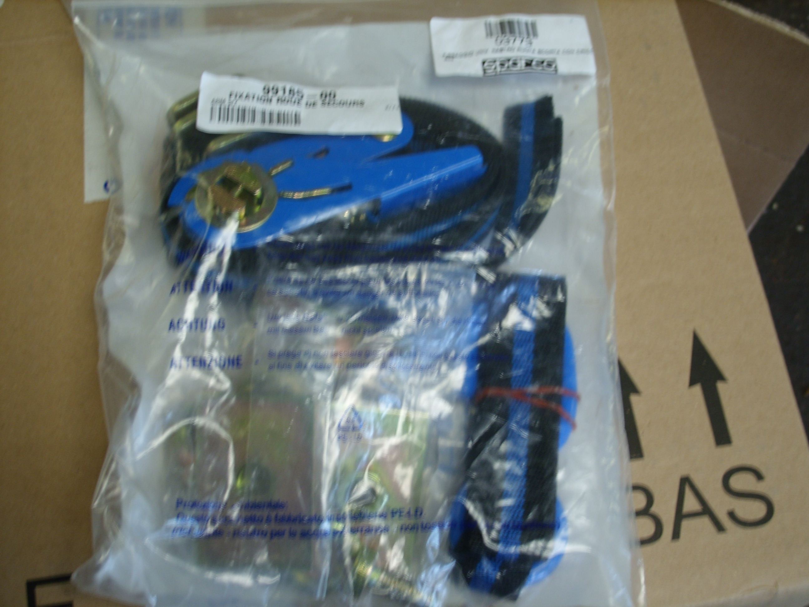

sangle de roue de secour

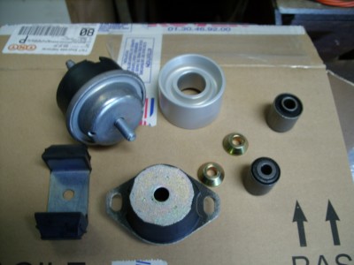

supports moteur GrN
supports moteur GrN

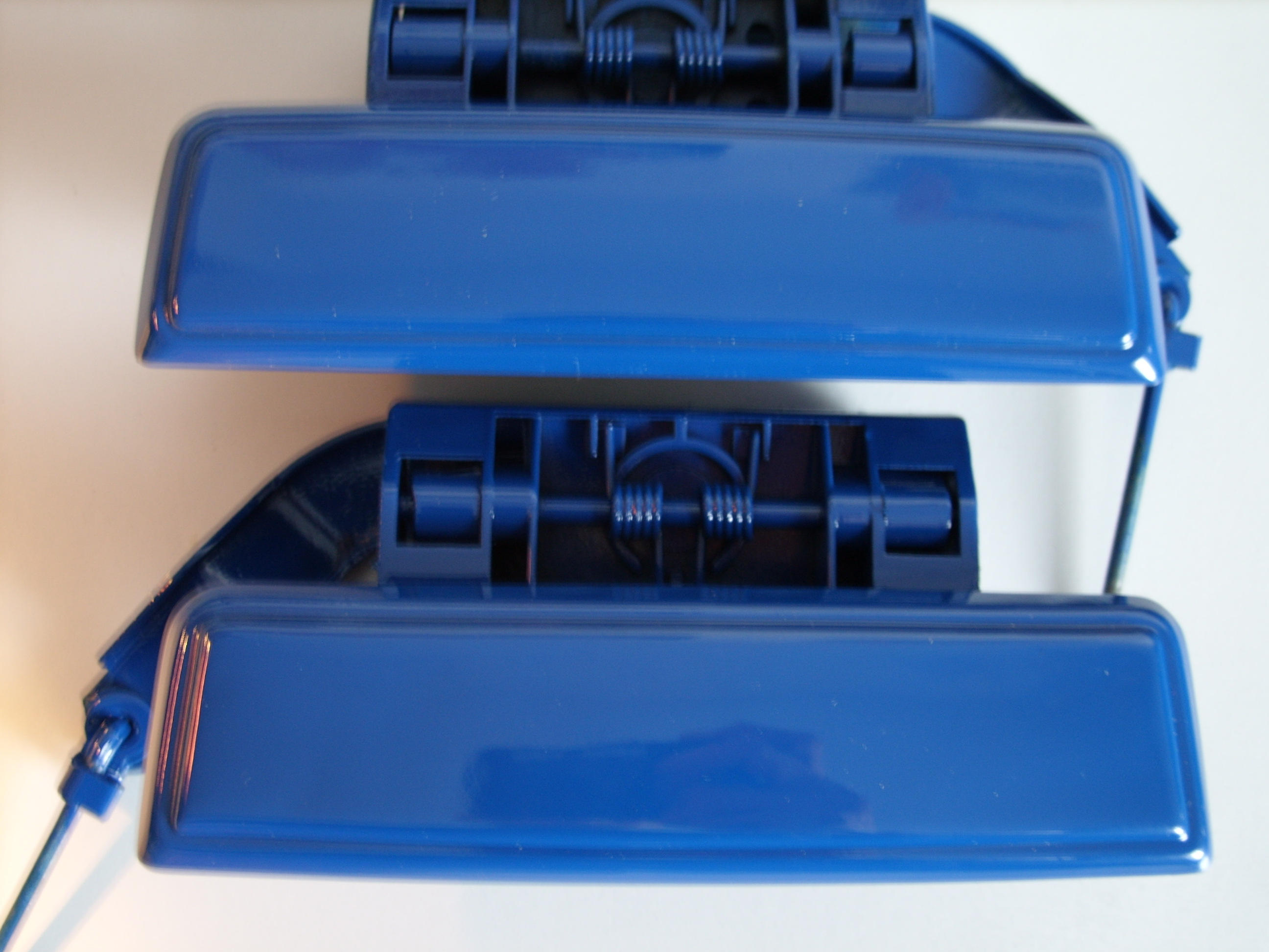

les poignées
les poignées

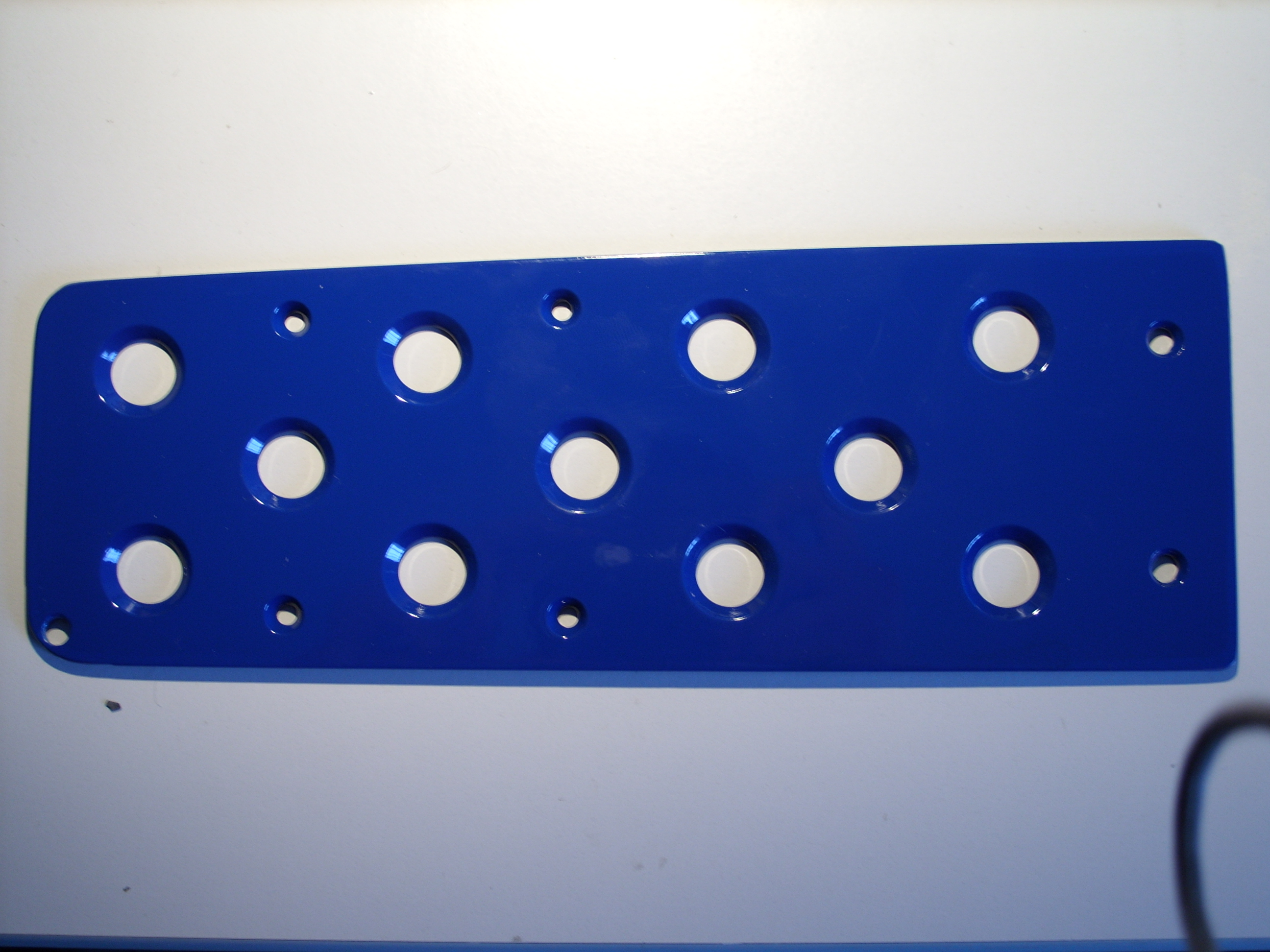

le cale pied pilote
le cale pied pilote

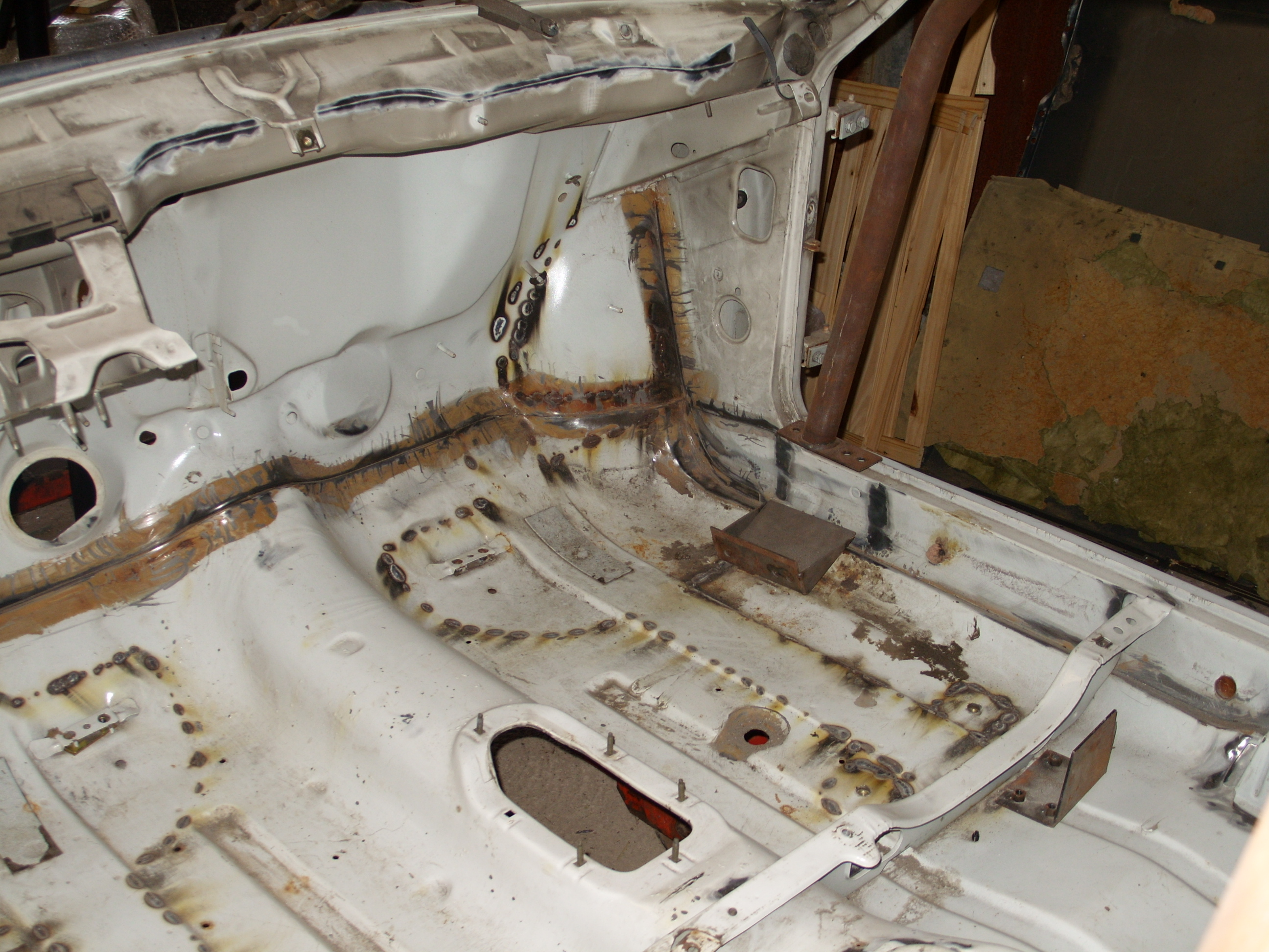

aujourd'hui préparation pour la soudure de l'intérieur, et poncage des roues

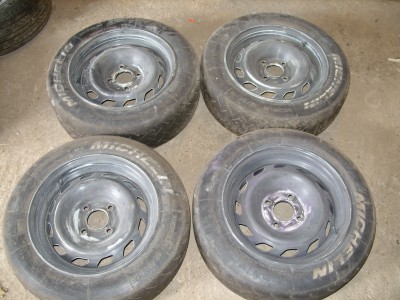

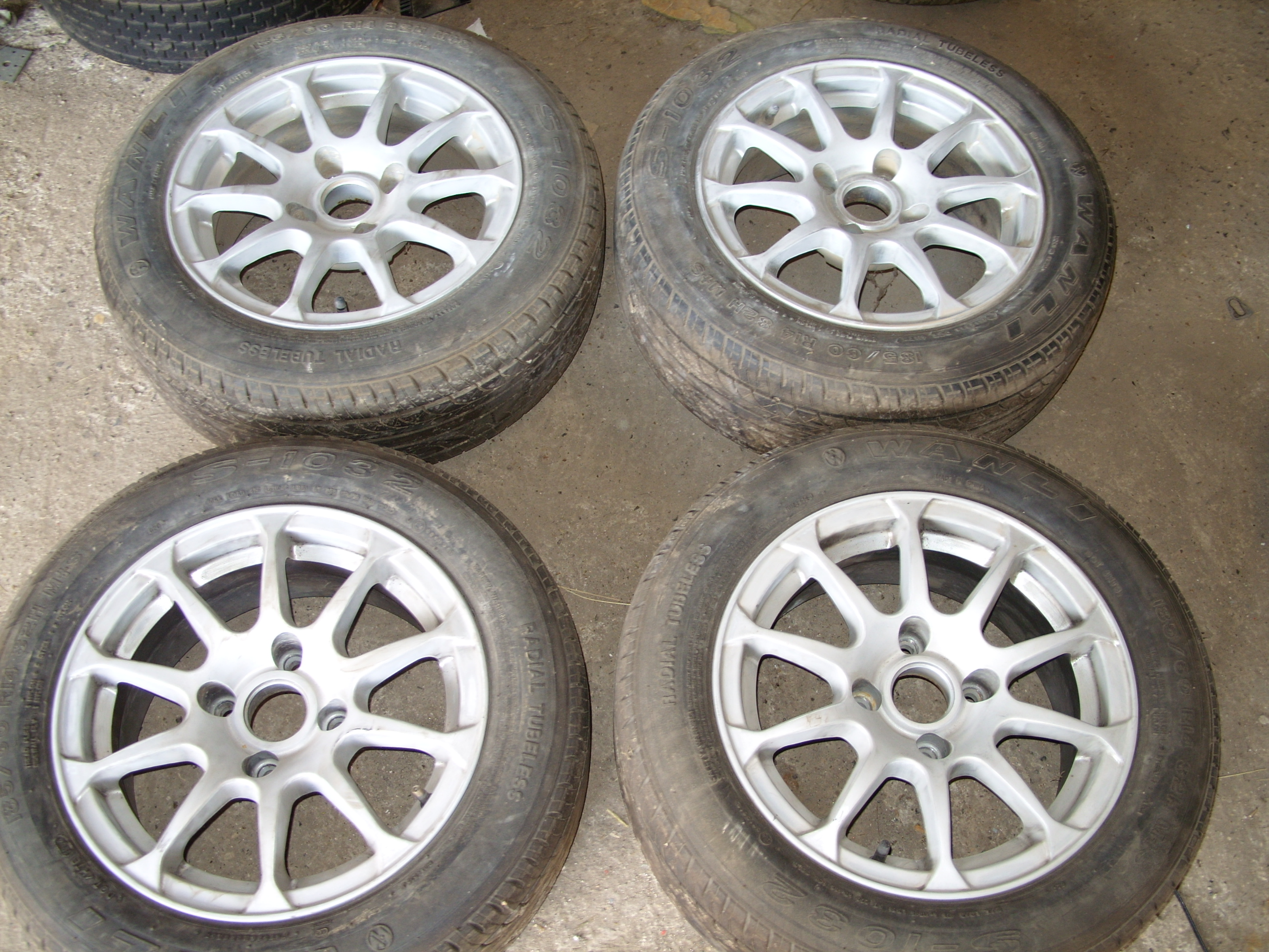

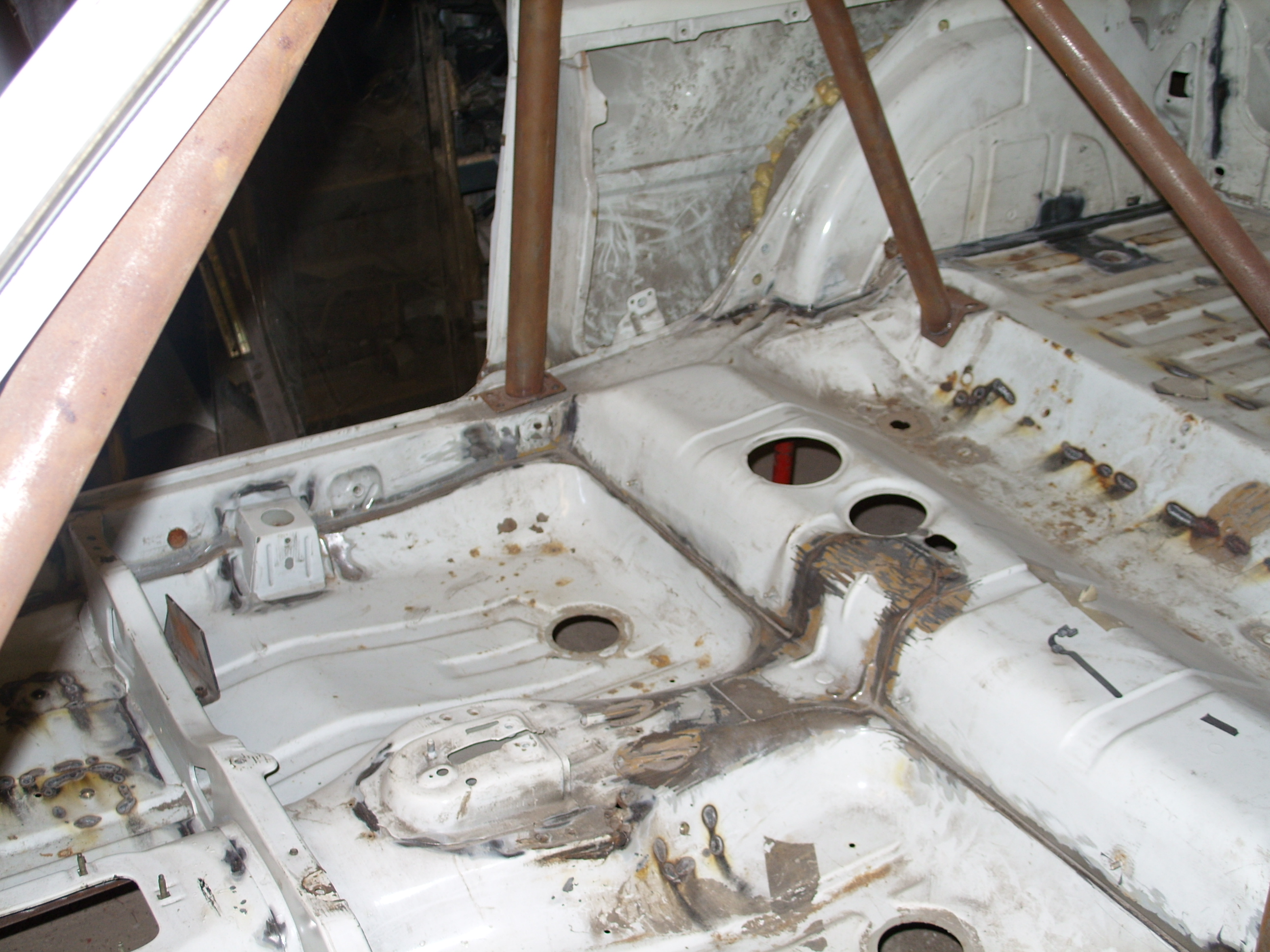

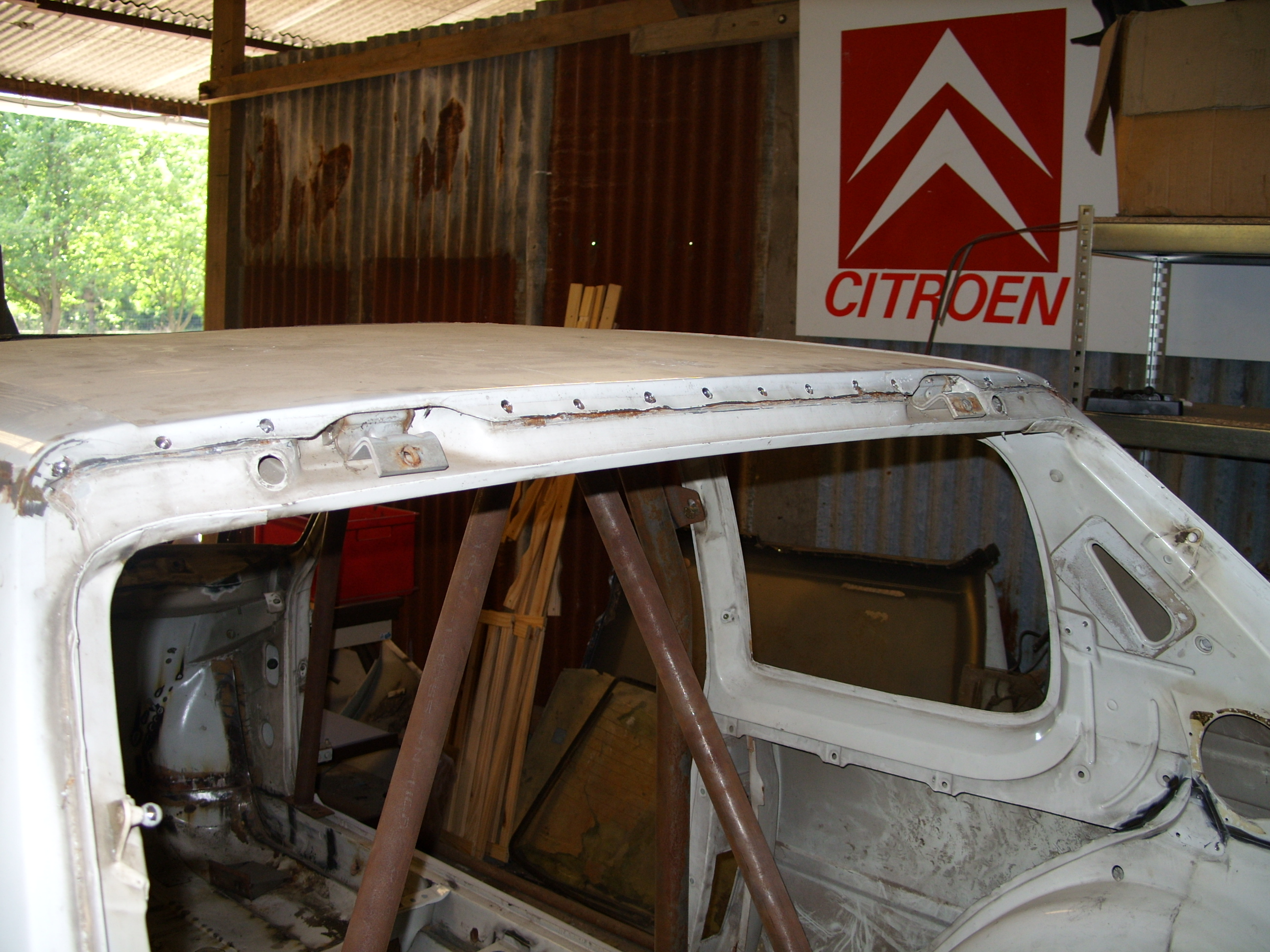

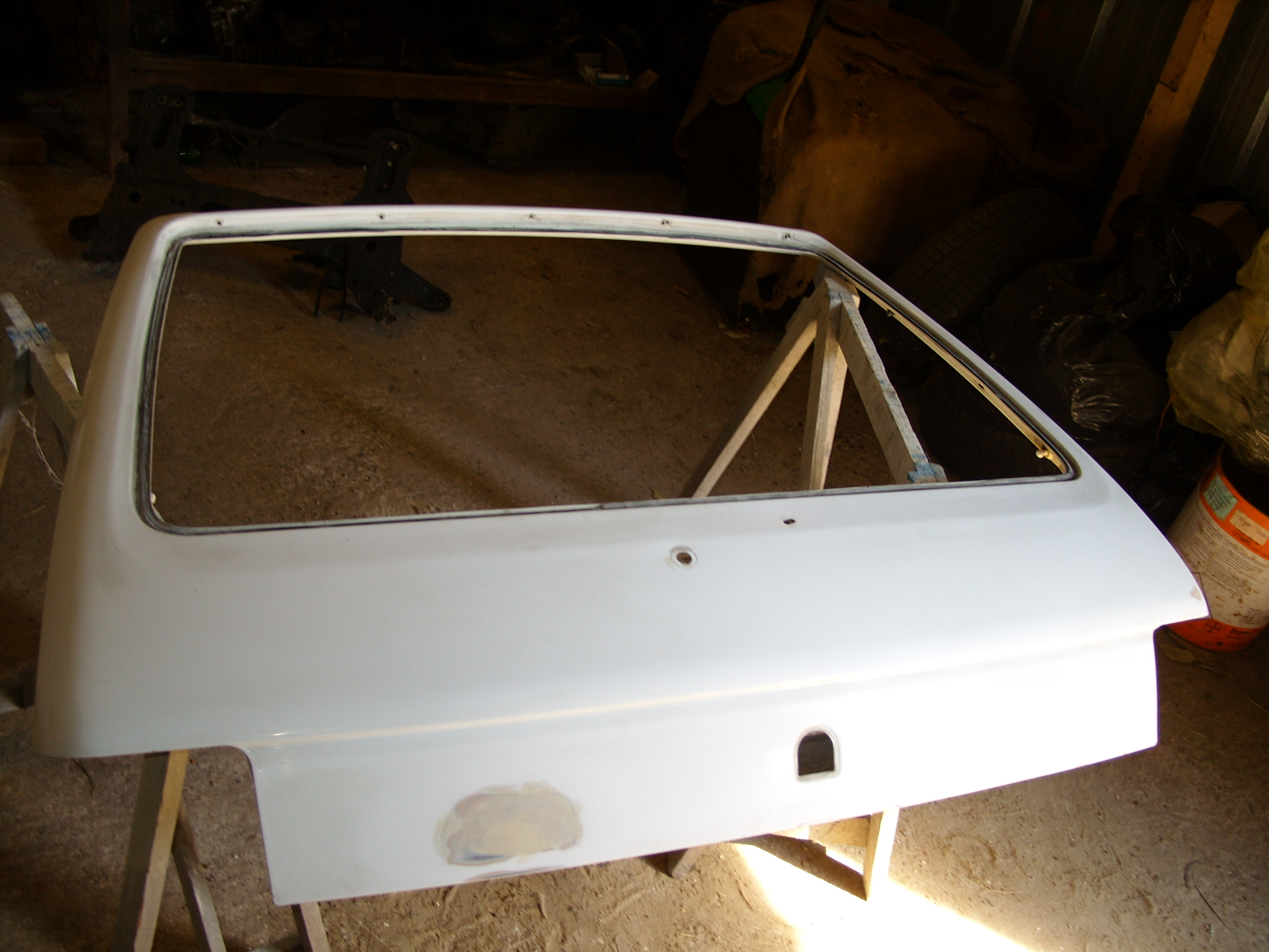

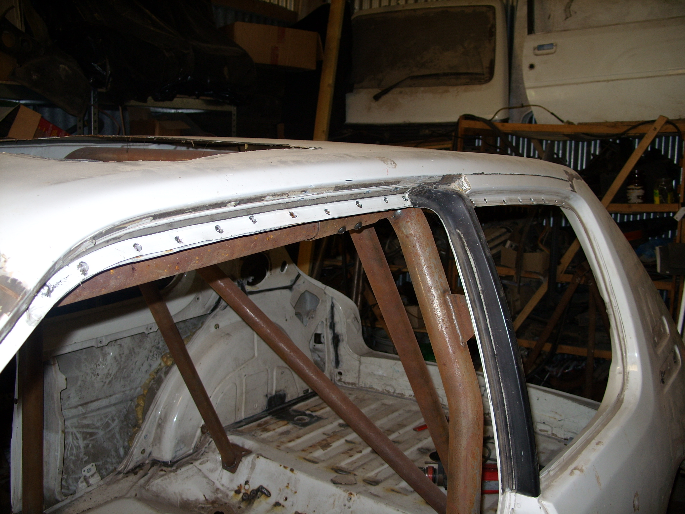

aujourd'hui depointage de l'autre coté du pavillon, il reste a couper a l'endroit des montants (la partie la plus complexe).
Ensuite demontage de la lunette afin d'avoir le hayon seul

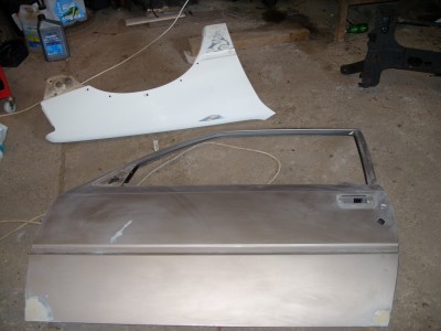

j'ai également commencer le poncage, une aile, le hayon avec le masticage d'un poc, et la porte il reste a poncer les mastics, par contre il y a une aile ou il faudra beaucoup poncer car il y a au moins 5 couches comme sur la caisse.

Puisqu'on y est pour dépointer tu utilise quoi?

Un foret à dépointer ! :mrgreen:

on utilise un foret a depointer, il y a plusieurs type, celui ci ressemble a une fraisse, si ca t'interesse GTI je te prendrai une photo ;) ensuite on passe entre les 2 toles un burin a depointer (trés fin) pour faire sauter le reste du point
Messages : 2527
Re: TDF N°3 prepa F2012
aujoud'hui on a bien bossé, on a un cabriolet vu que l'ancien pavillon est enlevé, continuer la préparation des elements a peindre, et demontage de la traverse de sieges que l'on doit remplacer vu que celle ci a des attaches arrachés par une en bonne etat. par contre pas de photo j'avais oublié l'APN ^_^
