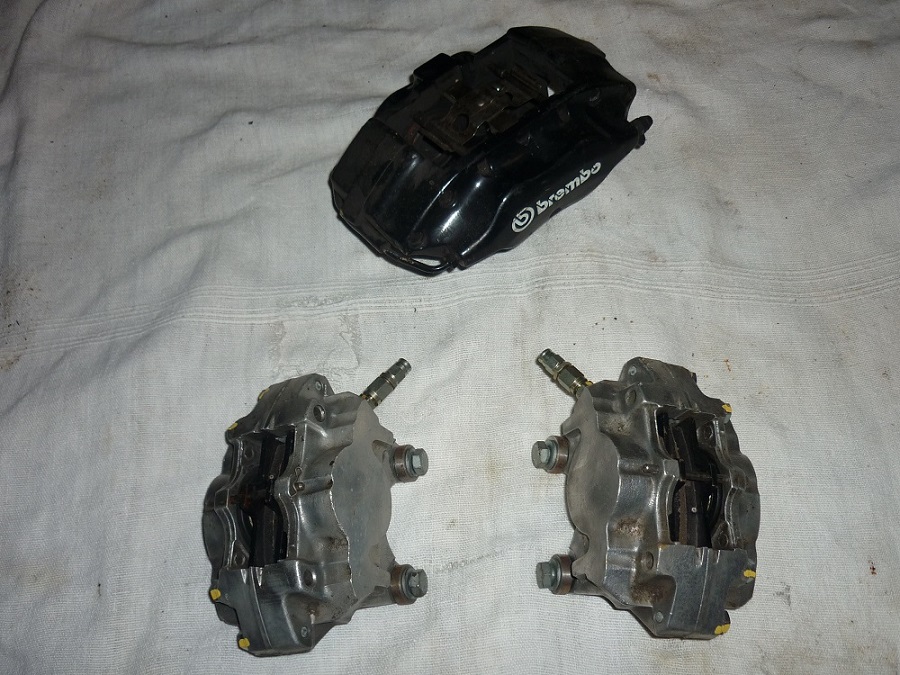

Voici quelques photos pour illuster un peu quand même :
Avec ça je pense que ca va freiner
Le jumeau au Brembo était chez moi c'est pour ça qu'il n'est pas sur la photo.

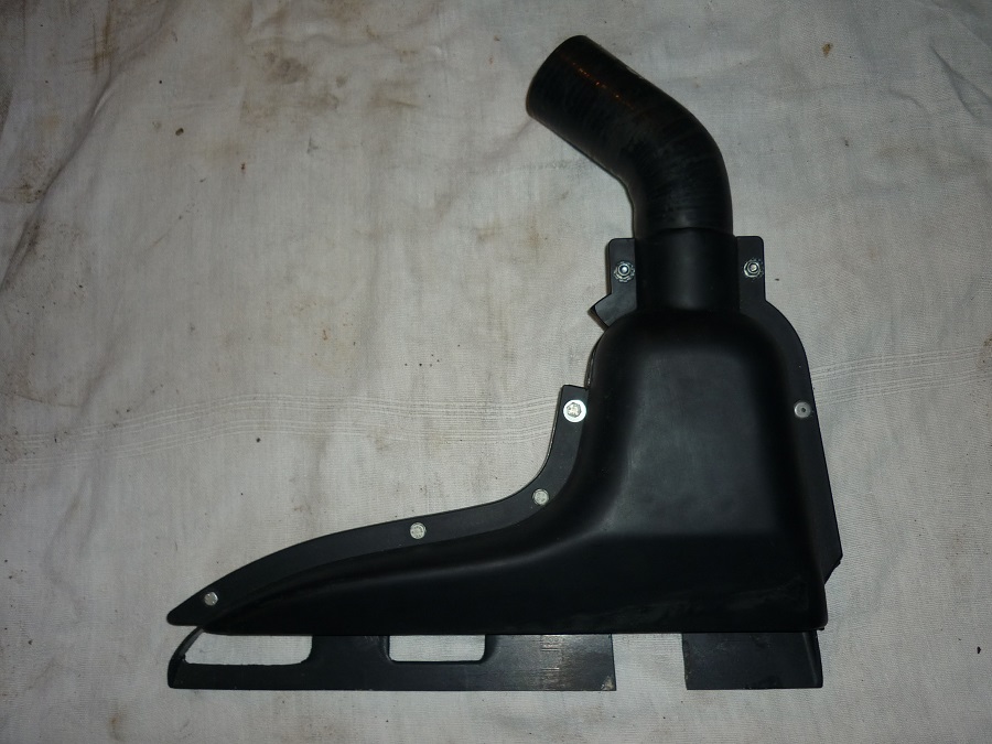

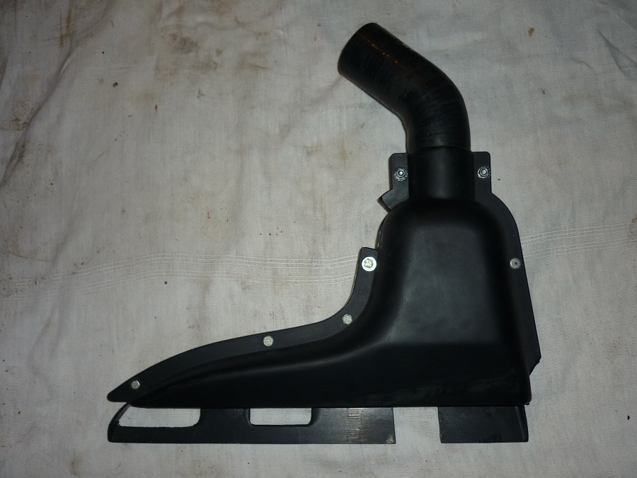

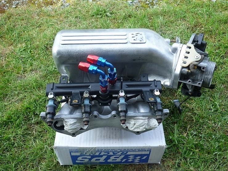

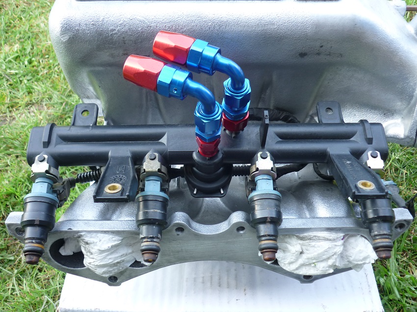

La boite à air qui va bien, pour le moteur de 106 XSI

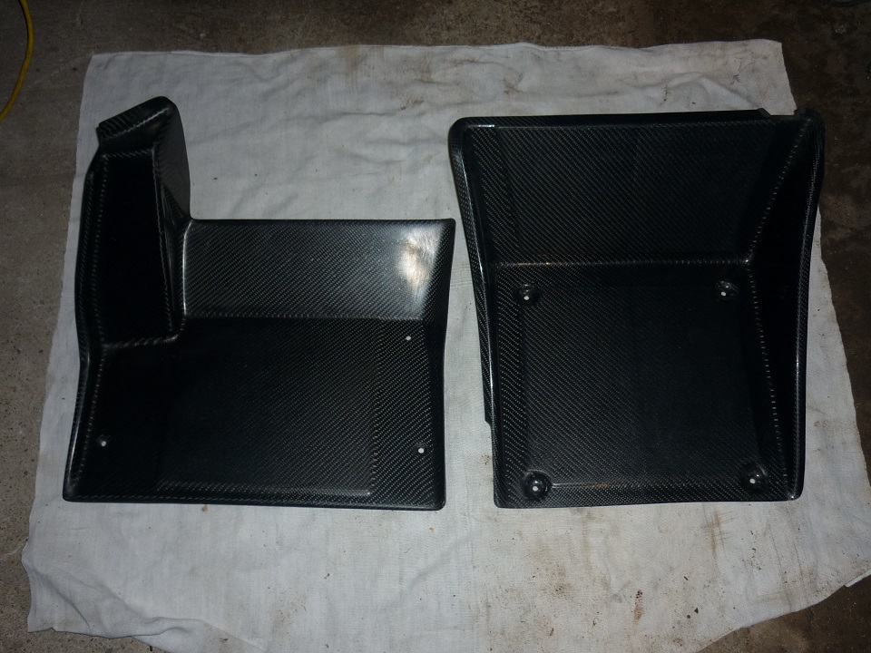

Ca c'est un pitit plaisir que je me suis fait

Jolie rassemblement de pièce là !!!!
ils viennent de quoi tes étriers arrière ?
l'admission je pensais aussi adapter cette admission à la 205 ...

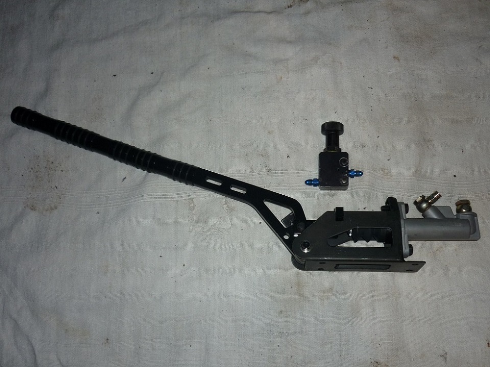

pour le frein à main hydro tu n'as pas pris un vertical ? y'a une raison particulière ou c'était juste une bonne affaire ? ils viennent d'où d'ailleurs ? (au cas t'as un super plan pas cher :) )

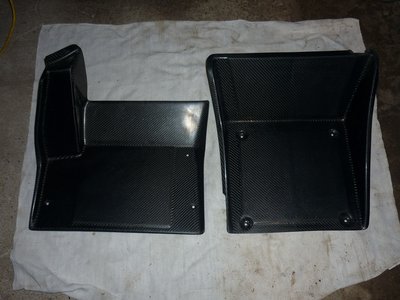

magnifique les repose pied carbone ... mais pas donné du tout ... :(

nicorallye a écrit :Jolie rassemblement de pièce là !!!!

Salut Nico, :D
Ce sont des étriers de VISA. ;)
Le frein à main, tu peux le mettre soit en position horizontale ou vertical mais il sera vertical et il vient de ARS pour profiter de la remise. :ok:
Les reposes pied s'était une bonne affaire, j'en voulai en neuf mais comme tu dis c'est pas donné :blink: TROPCHER .

Salut Nico, :D

le répartiteur j'ai le même, mais sans la molette, le gars l'avait plus, je vais en faire faire une en alu ...
ça m'interressera de voir comment tu le montes le frein à main, où tu le places exactement, et comment tu le fixes ! parce que j'ai peur d'être gêné avec le levier pour être alaise avec le levier de vitesse !

Pour le positionnement du frein à main, regarde sur le topic de boba fett sur sa 205 F2000 qui était magnifique <oo> :wub: : http://www.205rallye.net/forum/viewtopi ... 12&t=21667 ,c'est à la page 11.

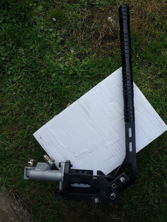

teamjegc a écrit :Le frein à main, tu peux le mettre soit en position horizontale ou vertical mais il sera vertical et il vient de ARS pour profiter de la remise. :ok:
Salut Nico,
Voici une photo vite fait du frein à main en position vertical ;) :

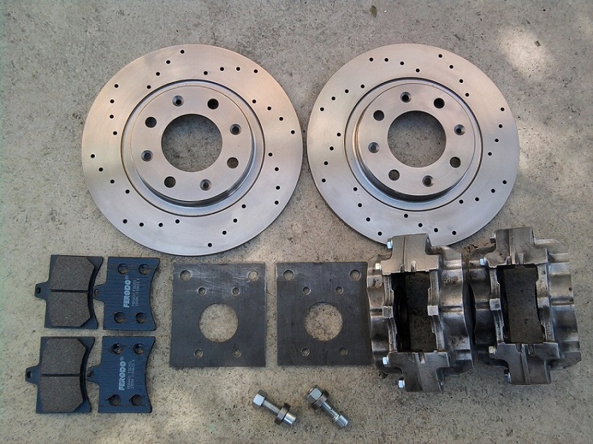

Et une dernière pour la route, le kit frein Ar B) :
Je ferais un bilan du week-end demain avec quelques photos :ok: .

ok, pour le frein à main, et tu as un moyen pour le bloquer ? pour faire réellement office de frein à main ?
Magnifique le kit frein arrière !!! <oo>

nicorallye a écrit :ok, pour le frein à main, et tu as un moyen pour le bloquer ? pour faire réellement office de frein à main ?
Oui il y a le système pour le blocage frein à main mais je l'ai supprimé pour l'instant :unsure: , je verrai lors dès premiers roulages ;) .

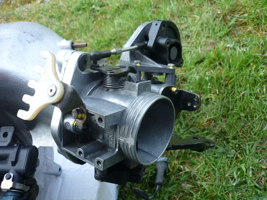

Démontage complet; pour contrôle et nettoyage de l'admission et puis de la rampe d'injection avec les raccords avia <oo> :blush: , il restera le faisceau des injecteurs et du capteur position du papillon, à refaire proprement avec la gaine extensible qui va bien parce ce que le scotch noir <_< :angry: :

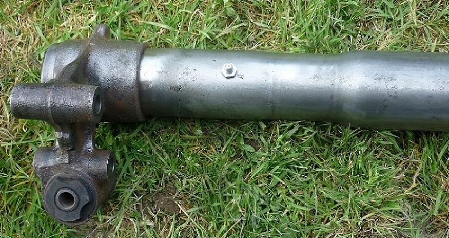

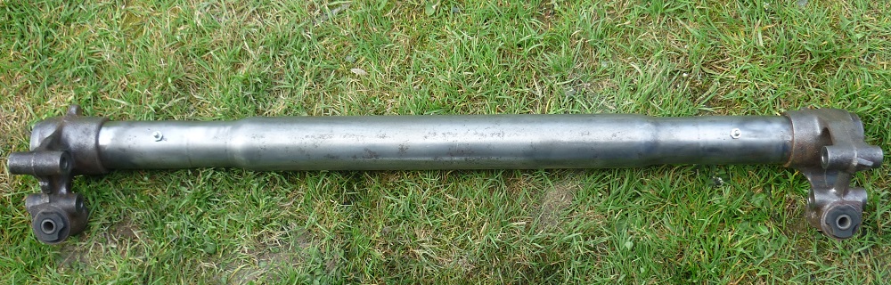

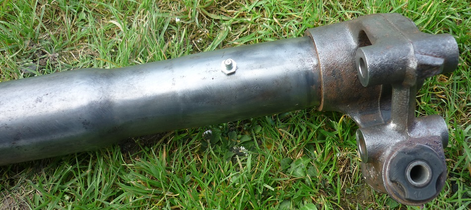

Le train Ar de la F2000, que j'ai poncé à blanc :msc: , il reste à sortir les vieux silent-bloc et après peinture. J'ai posé des graisseurs. Une boite de graisseurs que m'a offert gracieusement un client :D :mrgreen: :drink: :

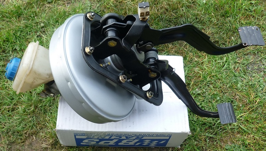

Aller on continu avec une photo qui n'a pas vraiment d'intérêt mais qui prouve que je fais un montage propre :

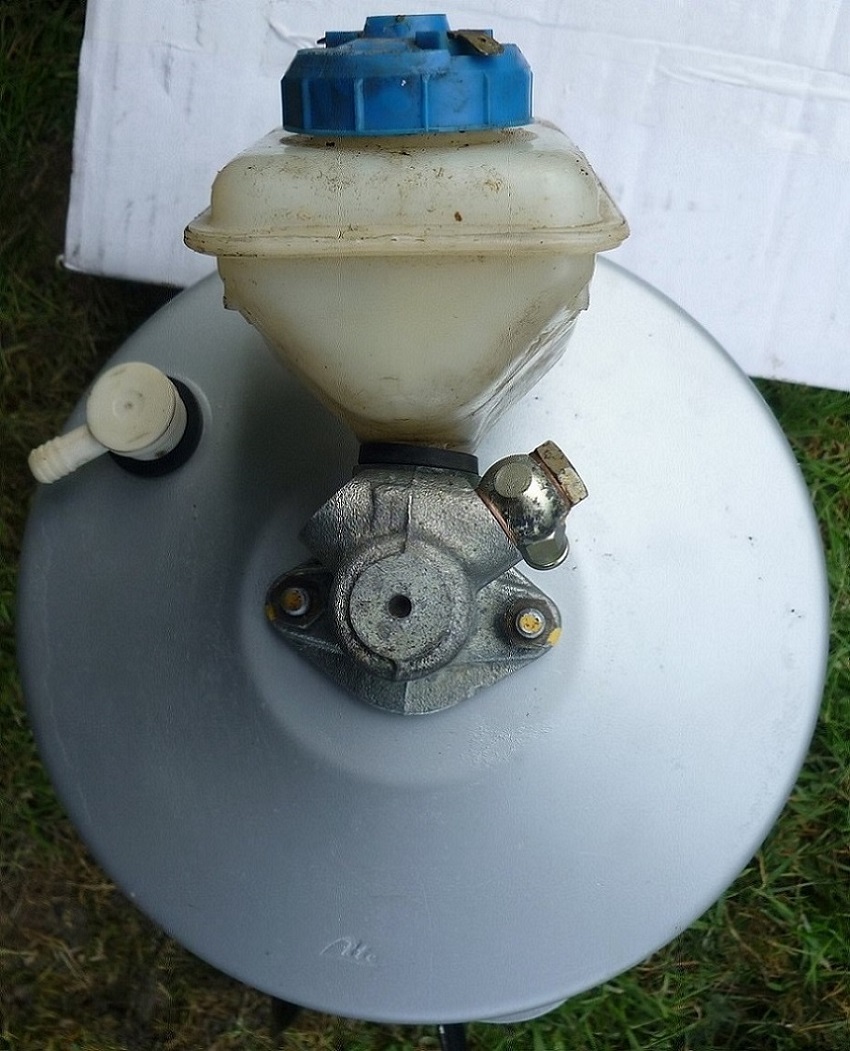

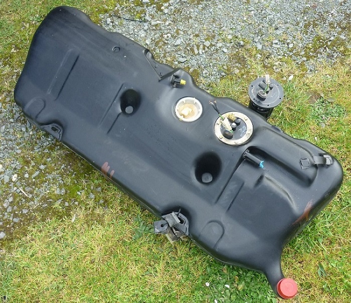

Nettoyage complet du reservoir int. et ext.. Sur la photo on ne voit pas mais il brille B) on a l'impression qu'il est neuf :mrgreen: .

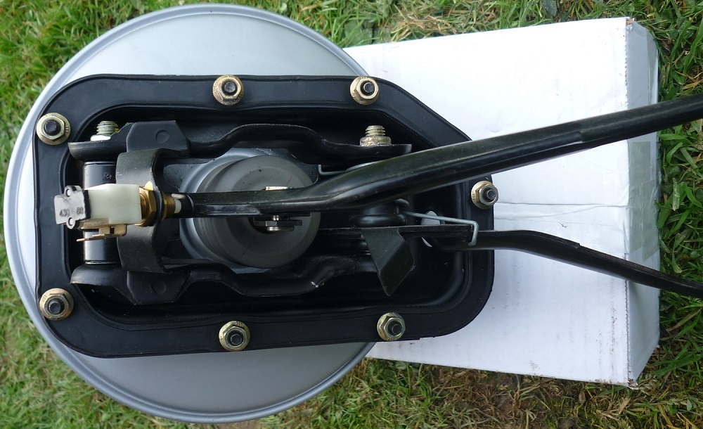

Ensemble pédalier comme d'habitude nettoyer et peinture du master-vac faite en grise pour voir au cas où des fuites :unsure: (simple précaution) mais ça ne devrais pas arriver :ph34r: . Il restera à investire dans un maitre-cylindre en 23 ;) :

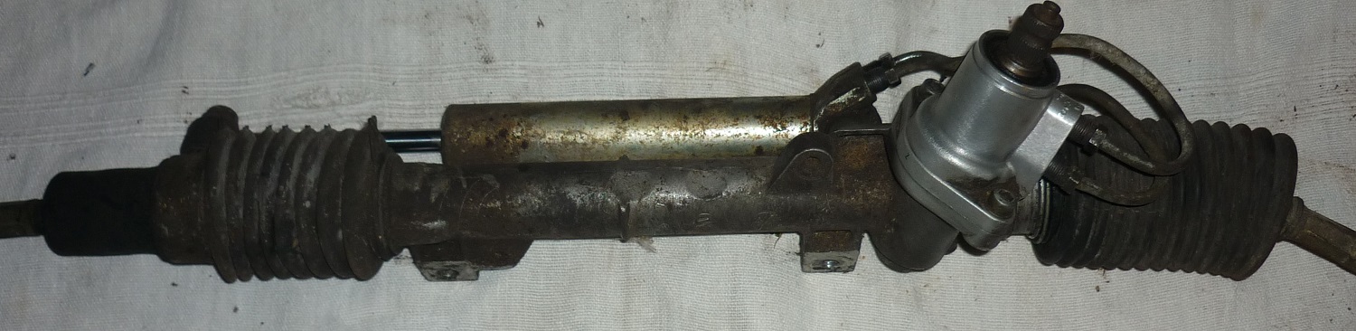

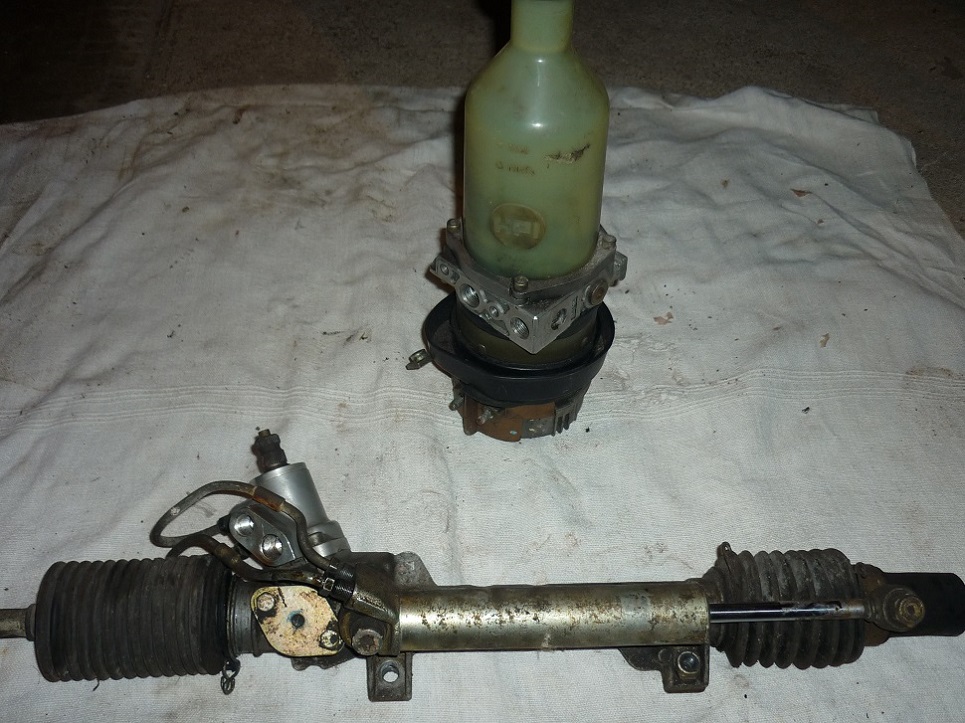

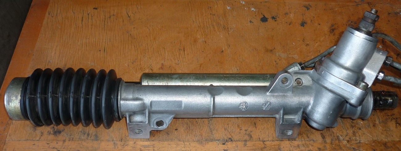

Un pitit coup d'avant et après pour la crémaillère de direction assistée :ok: :
Avant
Avant
Après
Après
