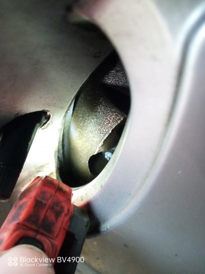

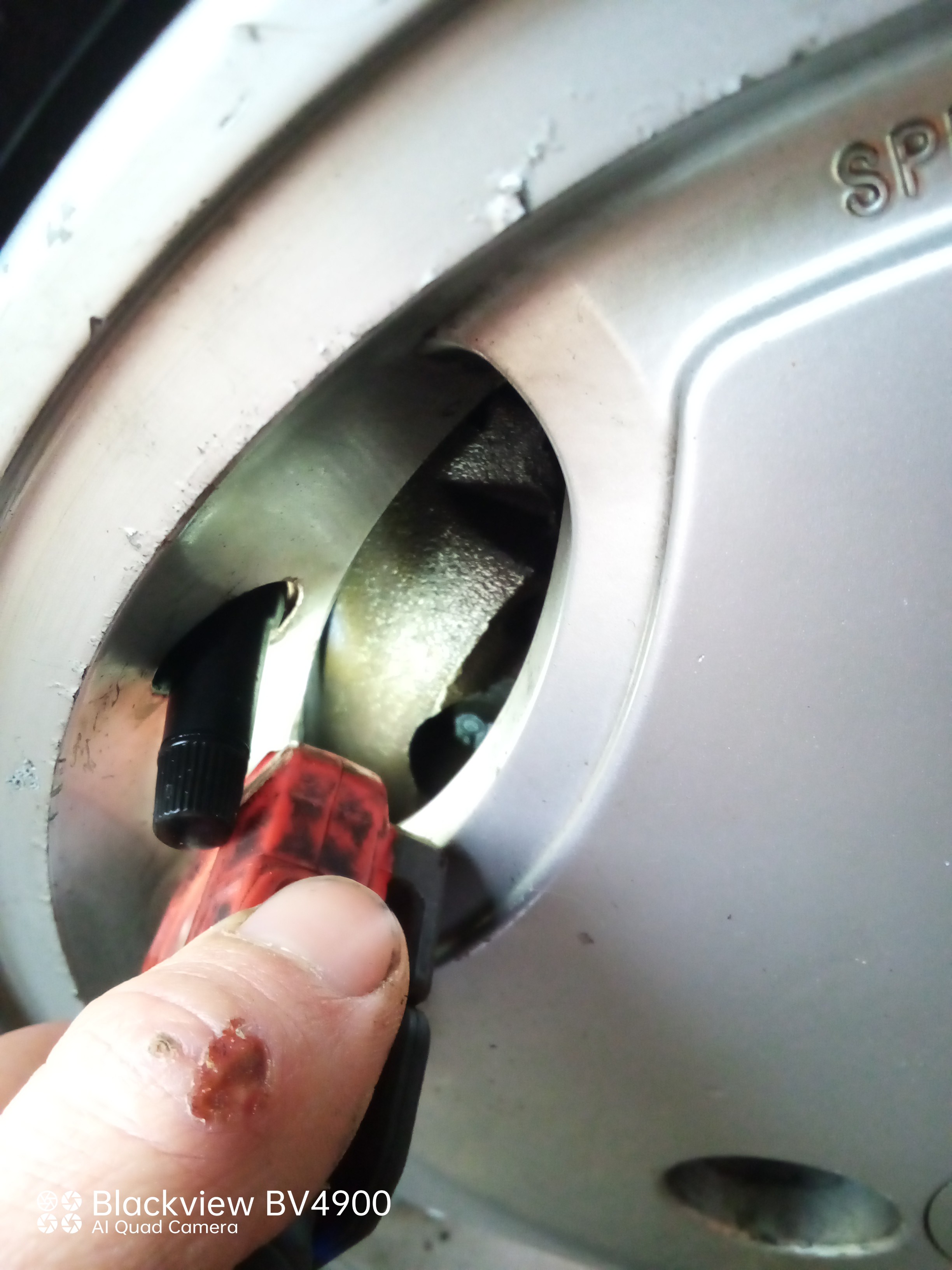

C'est bien beau d'accélérer tres fort mais faut aussi pouvoir s'arrêter, alors je viens récupérer des étriers de 306 avec leur disque en 247 ventilés. C'est pareil que ceux de gti 1.9 mais mieux foutu

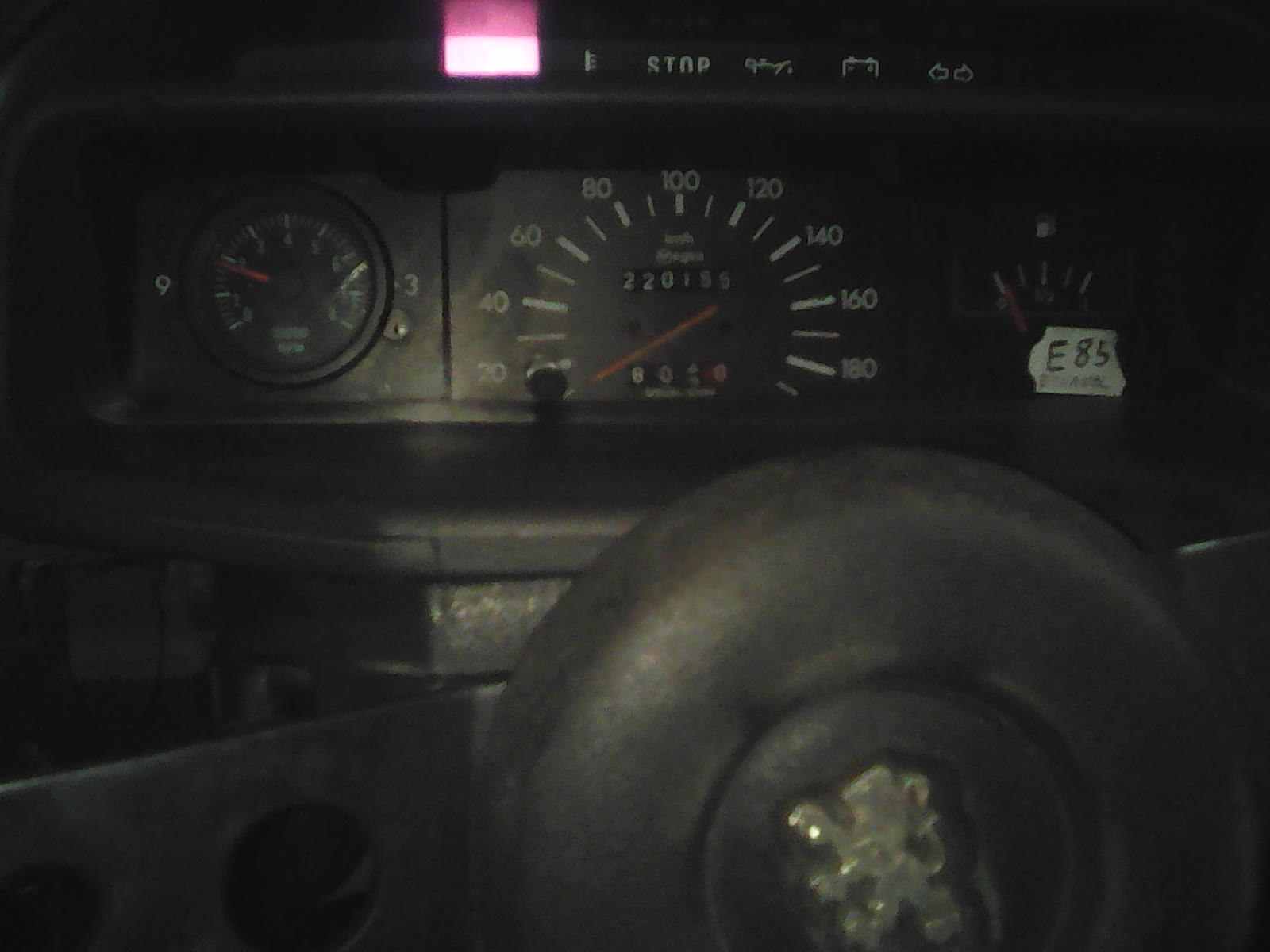

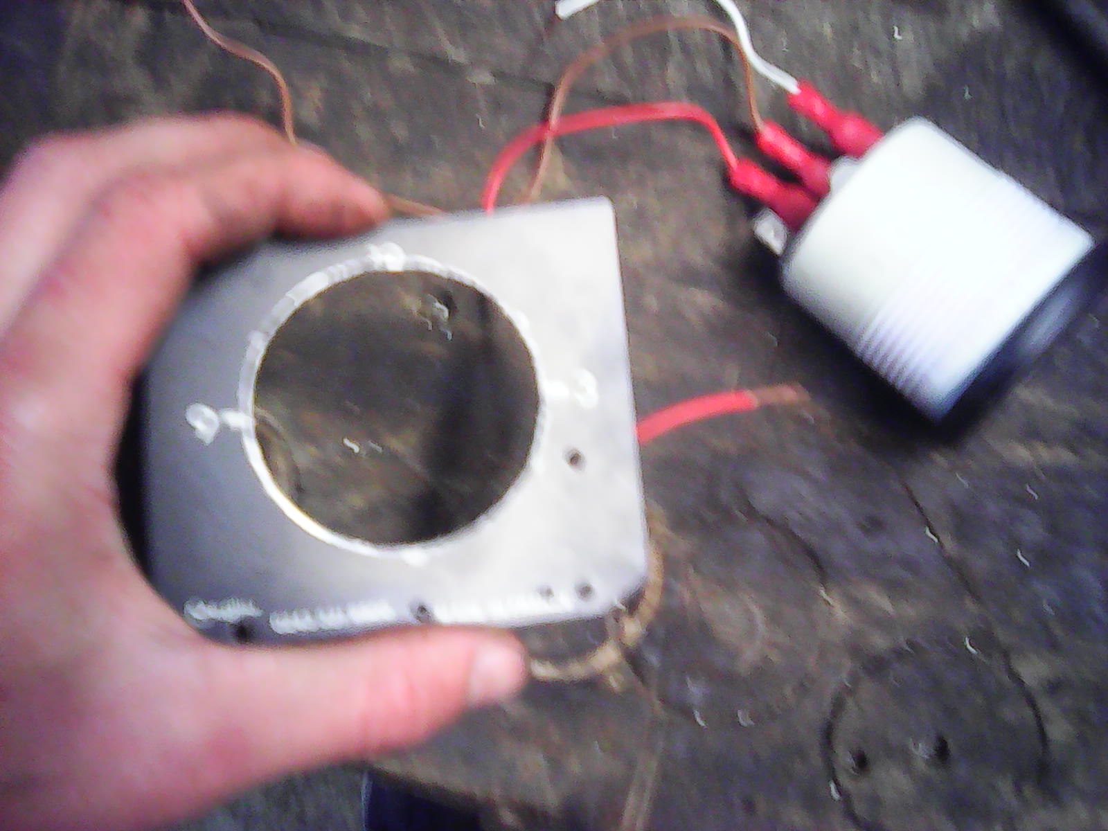

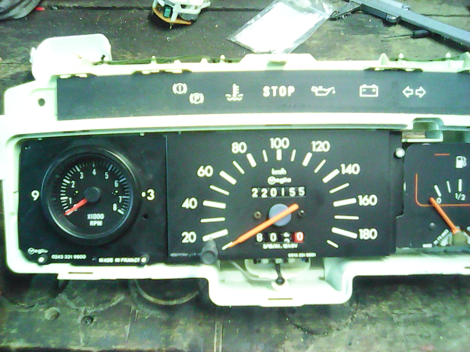

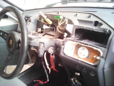

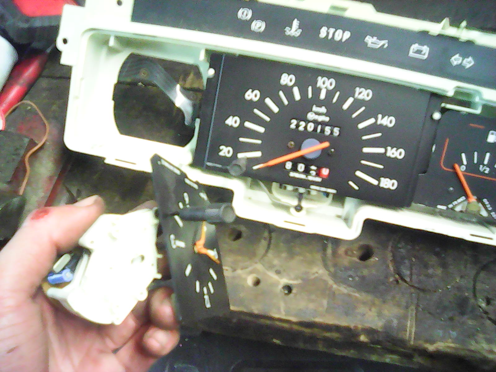

Installation compte-tour dans compteur standard
Message par 205_TU1_63 »
Apres plusieurs échec a acquérir un compteur de gti (Soit le vendeur fait pas d'envoi ou veut être payé par chèque ou encore sa grand mere a eu le covid ducoup il annule la rencontre de la vente, je déconne pas). Après la difficulté a trouver une casquette, dernier échec en date d'aujourd'hui: la vendeuse m'envoie une photo de la casquette explosée par son chat peu de temps avant sa future mise sous colis...
Donc j'ai usé d'huile de coude et voici le résultat qui est très satisfaisant.

Tu as une bonne vue j'espère vu la taille :blink:

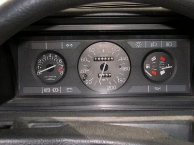

jean a écrit :
19 févr. 2022, 23:22
Les AX Sport ont un compte tour gros comme un dé à coudre !
Les phase 1 tout du moins.
Comme ceux là ?
Messages : 37362
A remercié : 2605 fois
A été remercié : 1776 fois
Re: Voici ma 205 "Z" après une bonne révision
Voilà :ok:
Sa devrait bien freiner je pense.

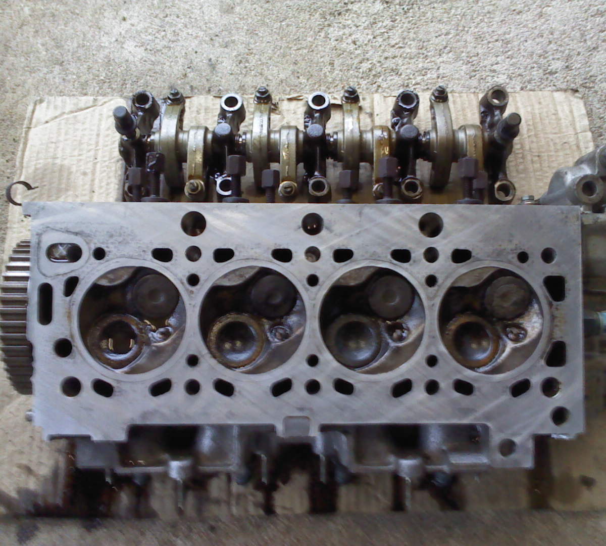

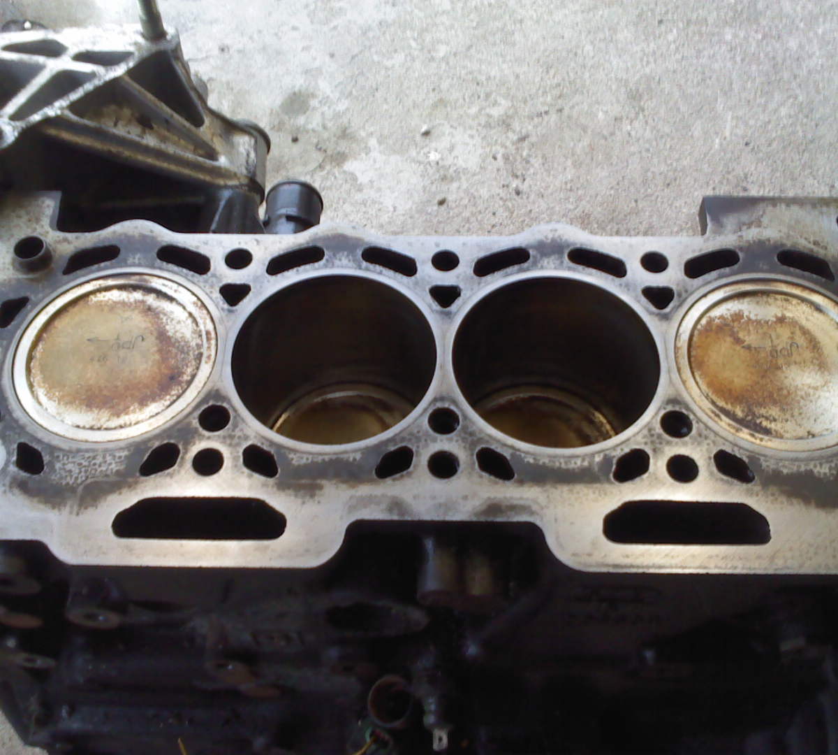

Nouveau moteur pour la 205!
Je vous présente le nouveau moteur de la 205 qui est un TU5JP/NFZ 90cv de 306!
Avec repassage en carburateurs.

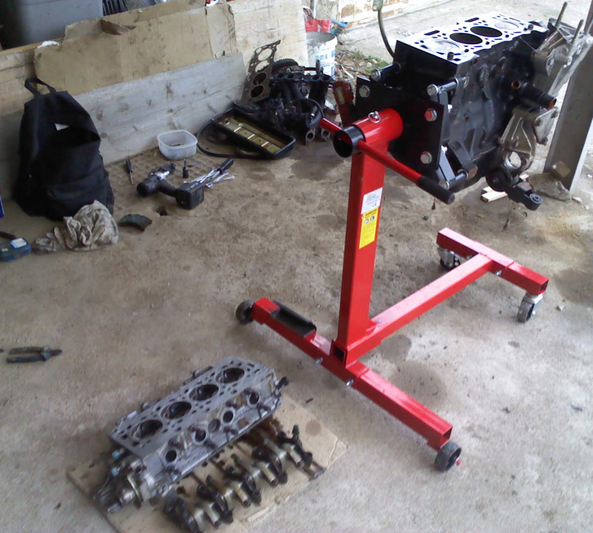

En plein démontage.
Apres avoir réussi a sortir le moteur du coffre tout seul et le caler sur le stand puis traverser la terre et les caillou j'ai pu le démonter et tout le récurer proprement.
