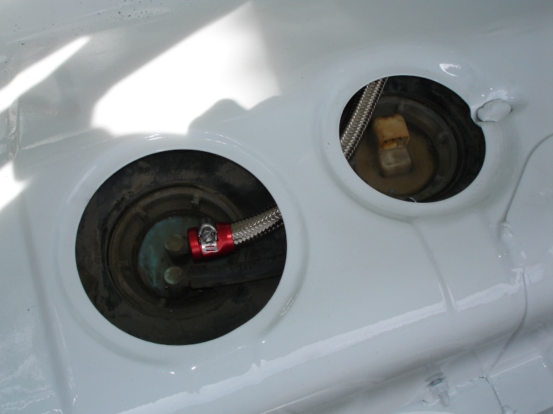

Donc auourd'hui l'objectif est de remonté le reservoir d'essence et faire l'alimentation de celui si au compartiment moteur, voici le depart coté reservoir
maintenant sous l'auto avec le retour dans l'habitacle et le joint passe cloison ;) j'utilise une pompe rotative de marque Pieburg qui sont reputé tres fiable et puis aussi tres legere 250g :ok:
voici les photos dans l'habitacle de la durite, jusqu'au compartiment moteur, yes :mrgreen: :yeah:
sa c'est fait :lol:
