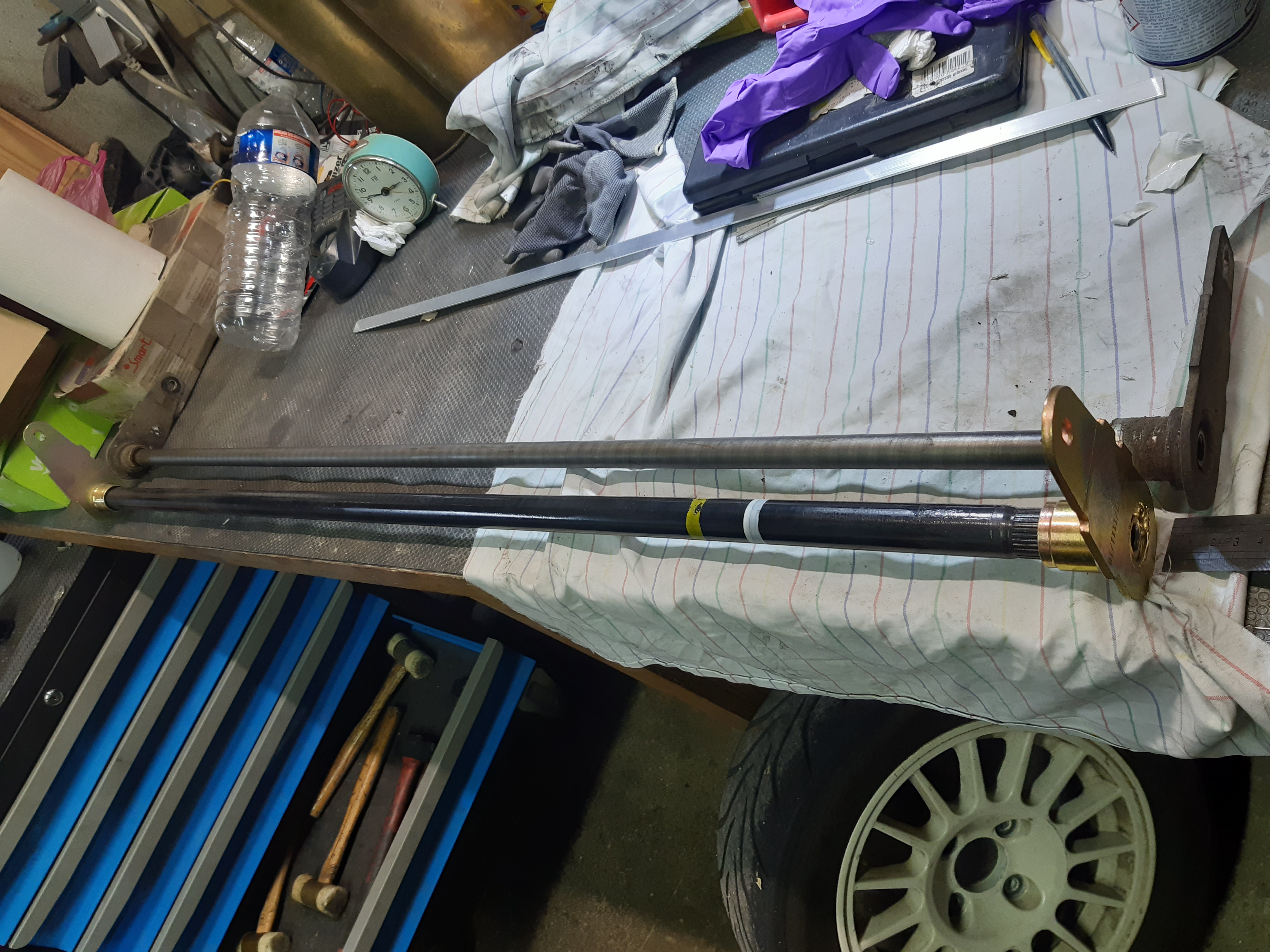

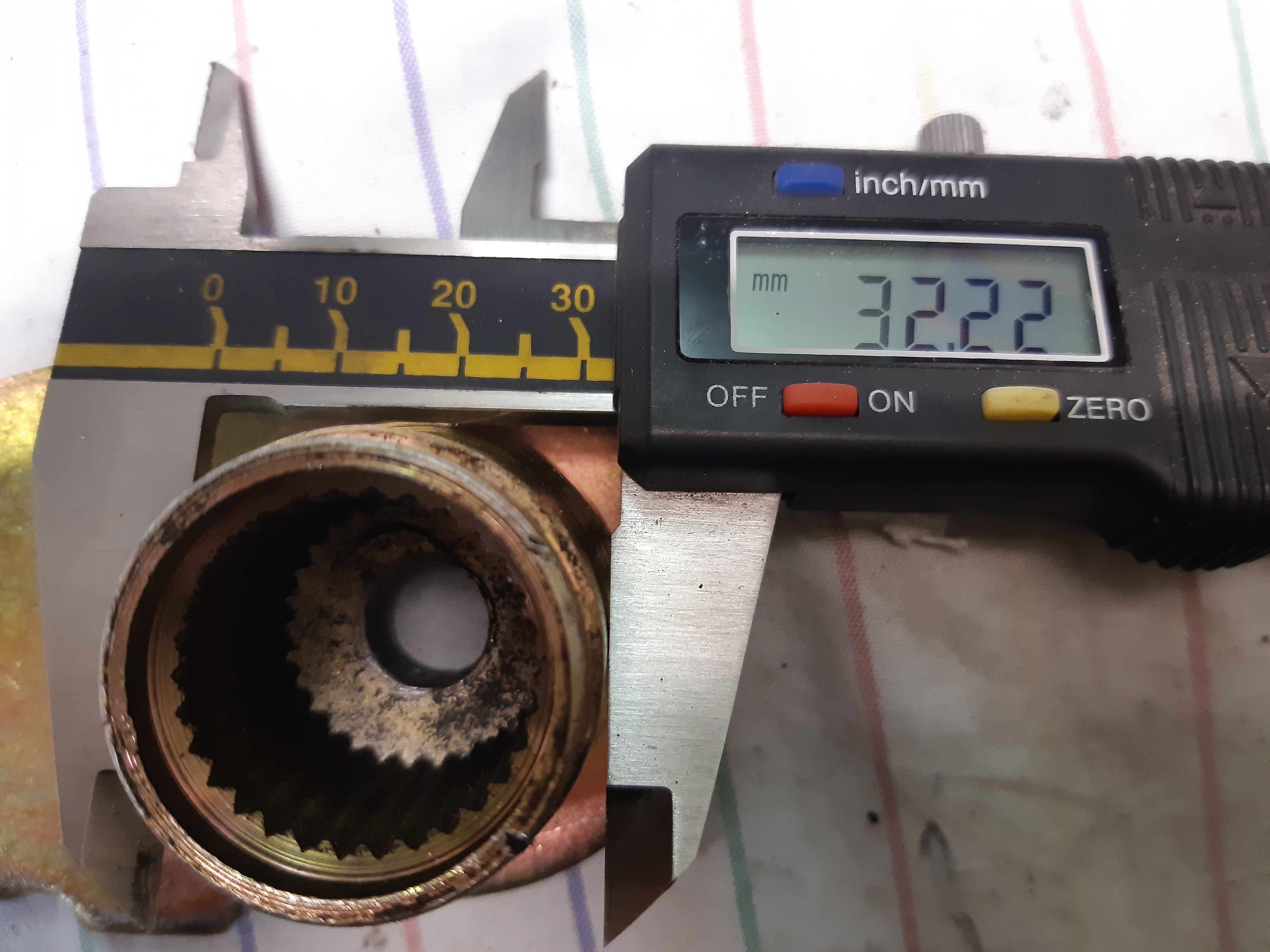

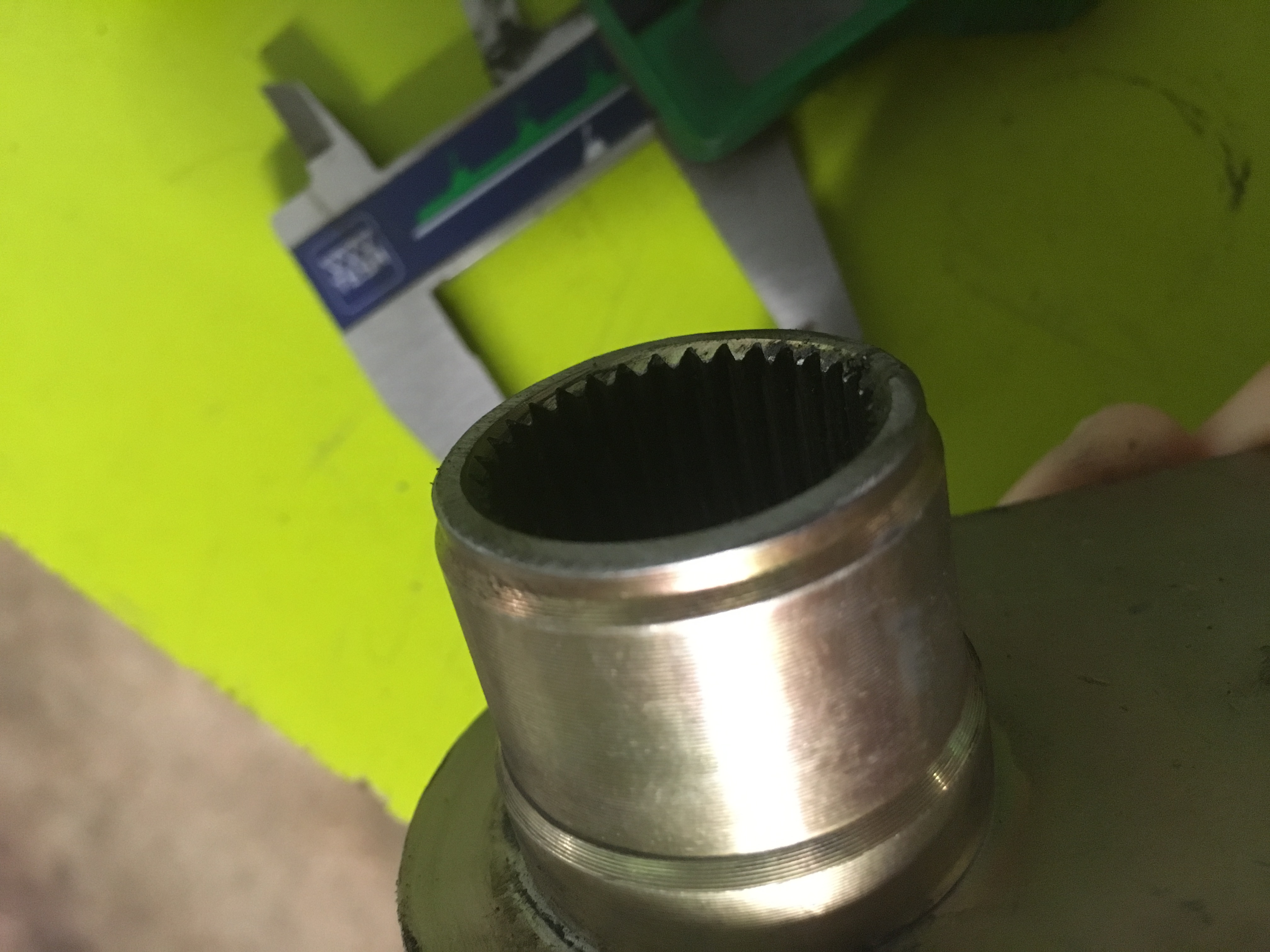

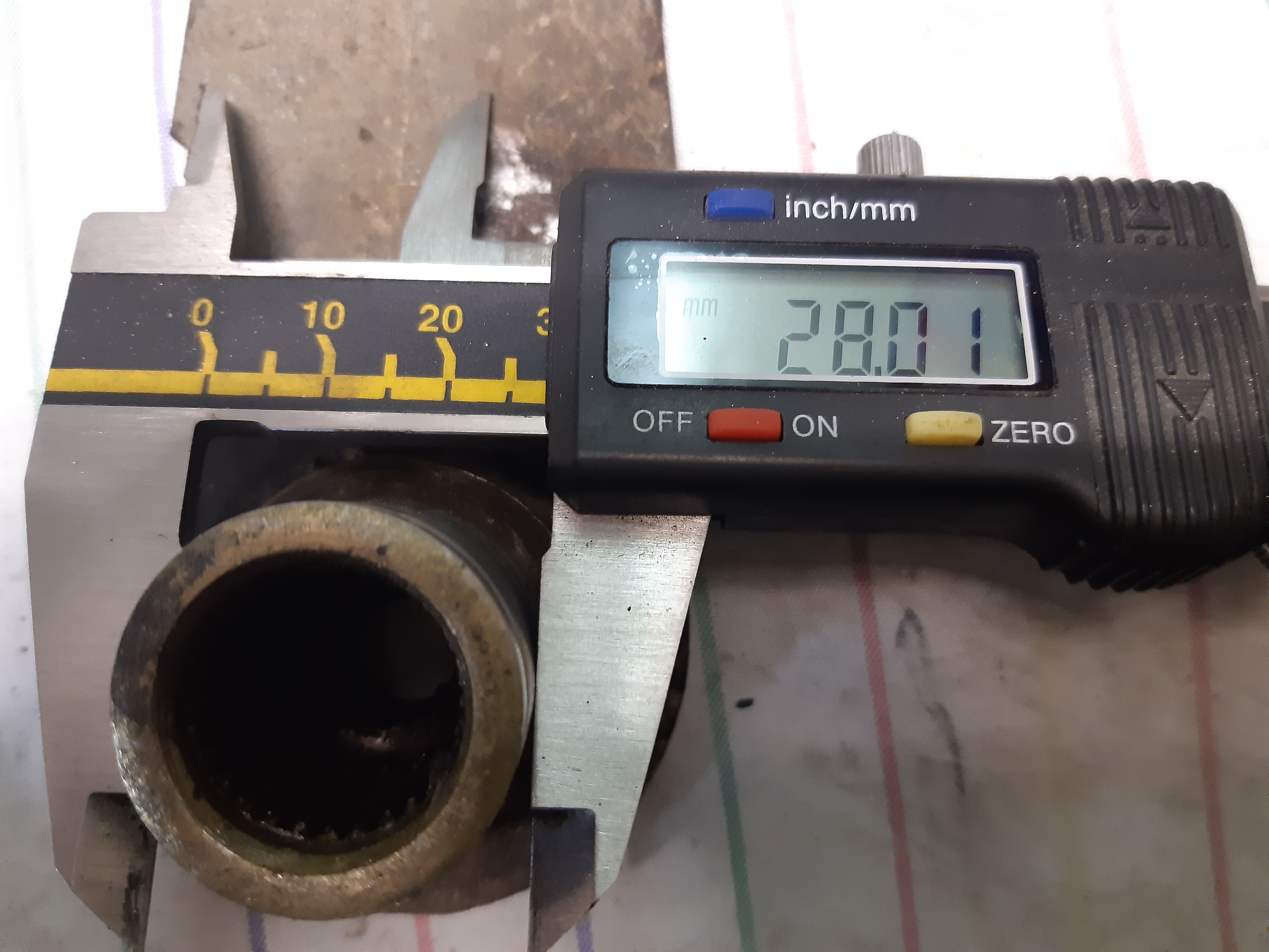

Cet hiver sera le moment de faire des retouches esthétiques sur l'auto,extensions arrières ,pc avant et capot,peinture sous plancher arrière et révision et evo du train arriere,pour la grosse barre stab ,ça paraît vraiment compromis, outre le soucis de longueur (20mm de moins) les couteaux sont trop gros en diamètre et ne rentrent pas dans le train :blink:
Couteau 2ds
Couteau 2ds
Couteau d'origine
Couteau d'origine

jeremy30
Messages : 1417
Localisation : Finistère
Has thanked : 107 times
Been thanked : 70 times
Re: Mes rallyes...F2000,de retour en 1400!

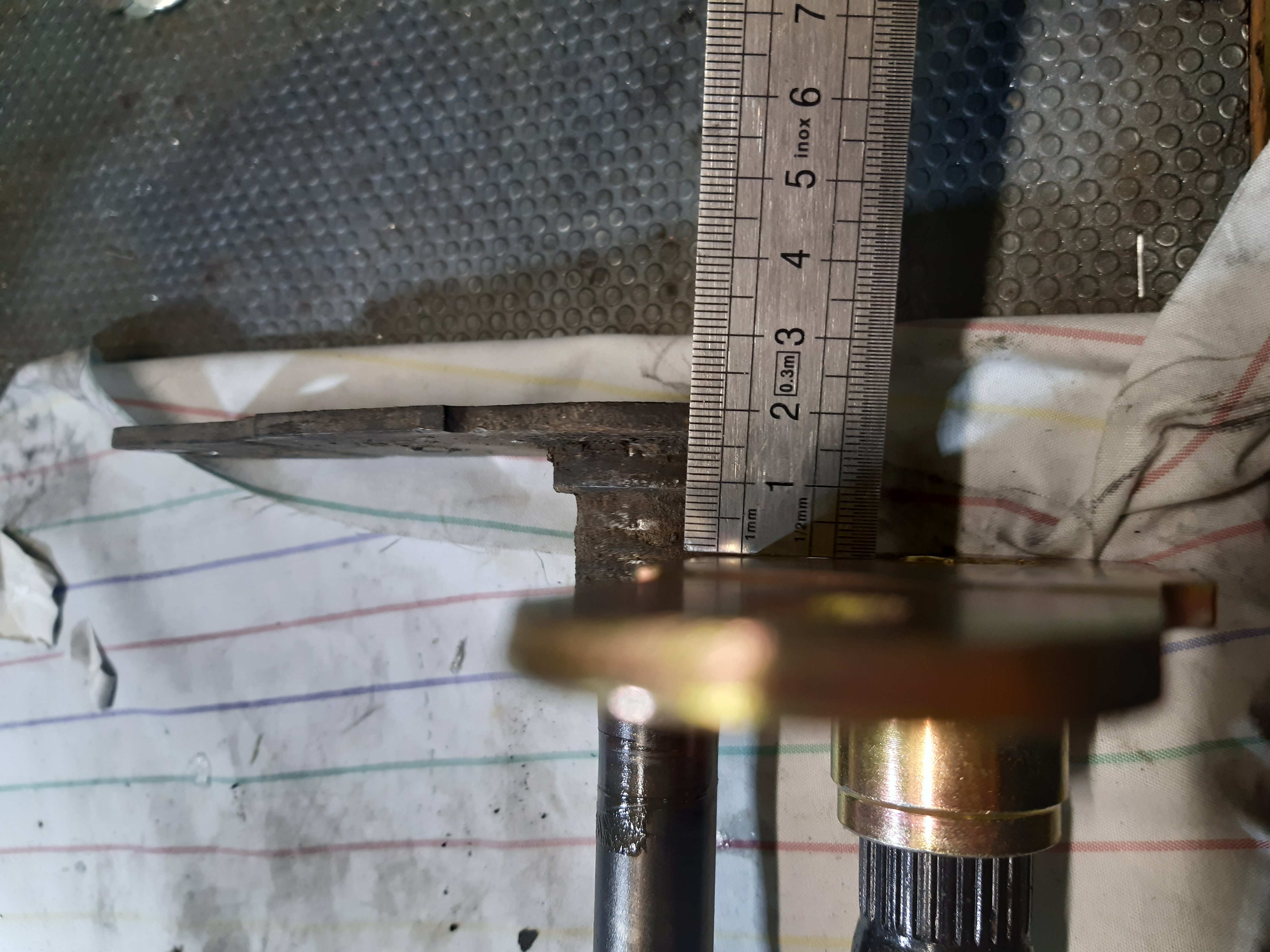

Message par jeremy30 »
C’est bizarre, j’ai pas eu trop de soucis avec les couteaux, comme j’en te l’avais dit, il faut mettre des caoutchoucs de 306 qui sont plus fin que ceux de 205. Par contre sur un des 2 j’ai du legerement le raccourcir sur la partie non cannelée d’environ 1 ou 2 mm.

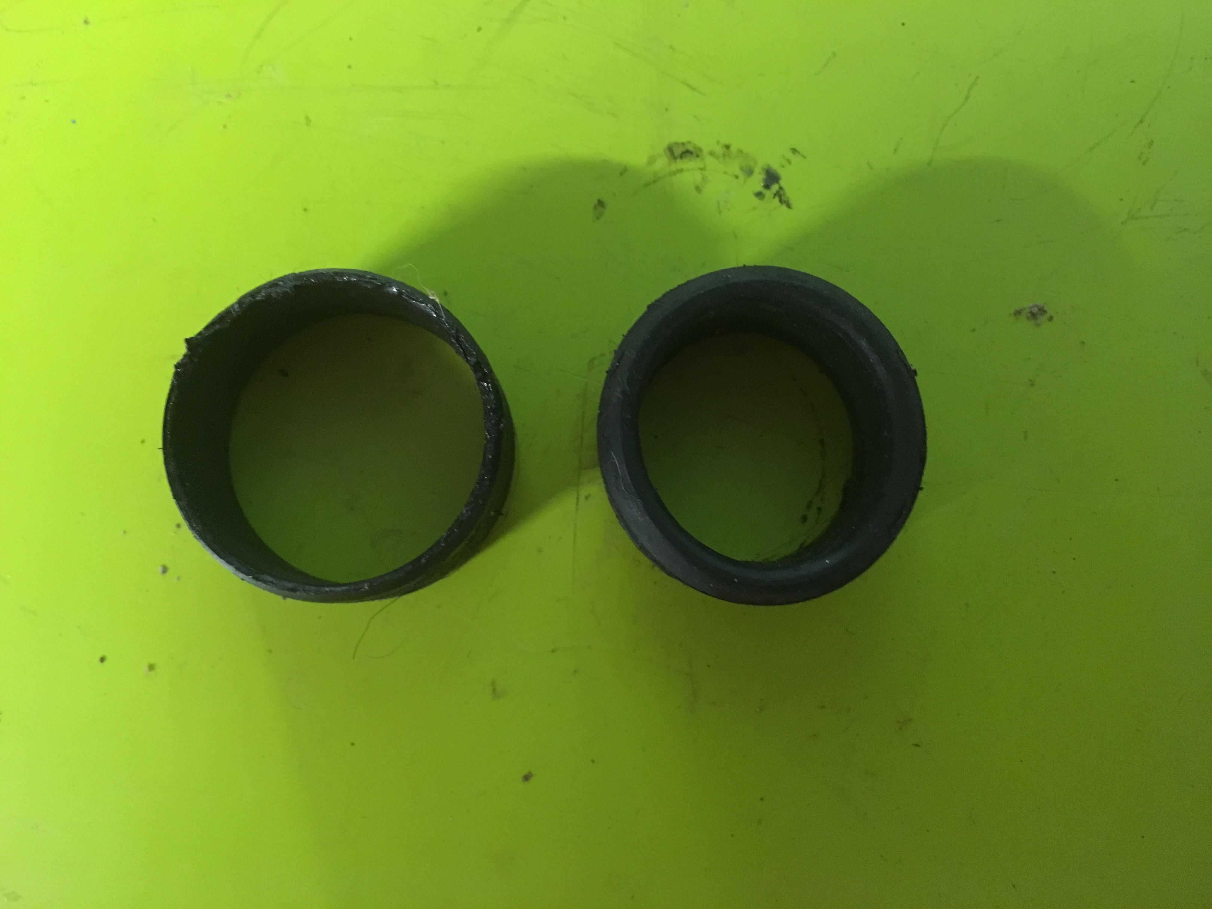

jeremy30
Messages : 1417
Je viens d’aller vérifier, j’ai bien la même dimension que toi et ça rentre.
Une photo des caoutchoucs 306 à gauche et 205 a droite:
Il te faudra ceux de 306.
Et une petite photo de celui que j’ai dut raccourci :

Messages : 5224
Has thanked : 620 times
Been thanked : 631 times
jeremy30 a écrit : 12 nov. 2020, 20:24 Je viens d’aller vérifier, j’ai bien la même dimension que toi et ça rentre.
Et une petite photo de celui que j’ai dut raccourci :85589945-79F3-45BA-9146-D7526277950A.jpeg
J'ai essayé direct sur mon train sans rien demonter d'autre,c'est pour ca,il faut prévoir les joints pour 306 ,merci pour la précision :ok:

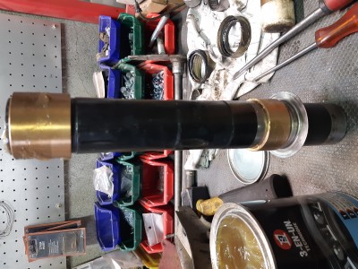

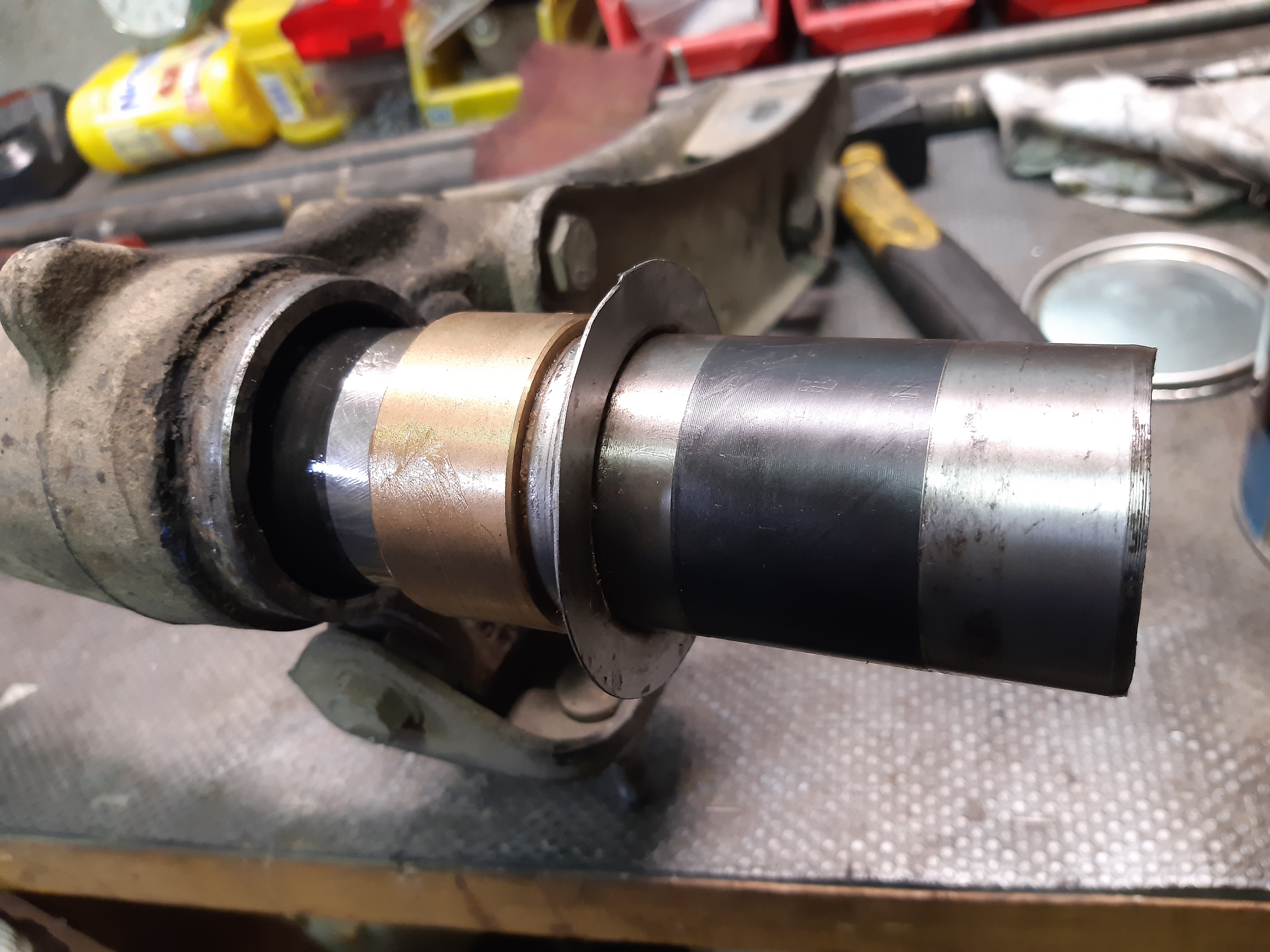

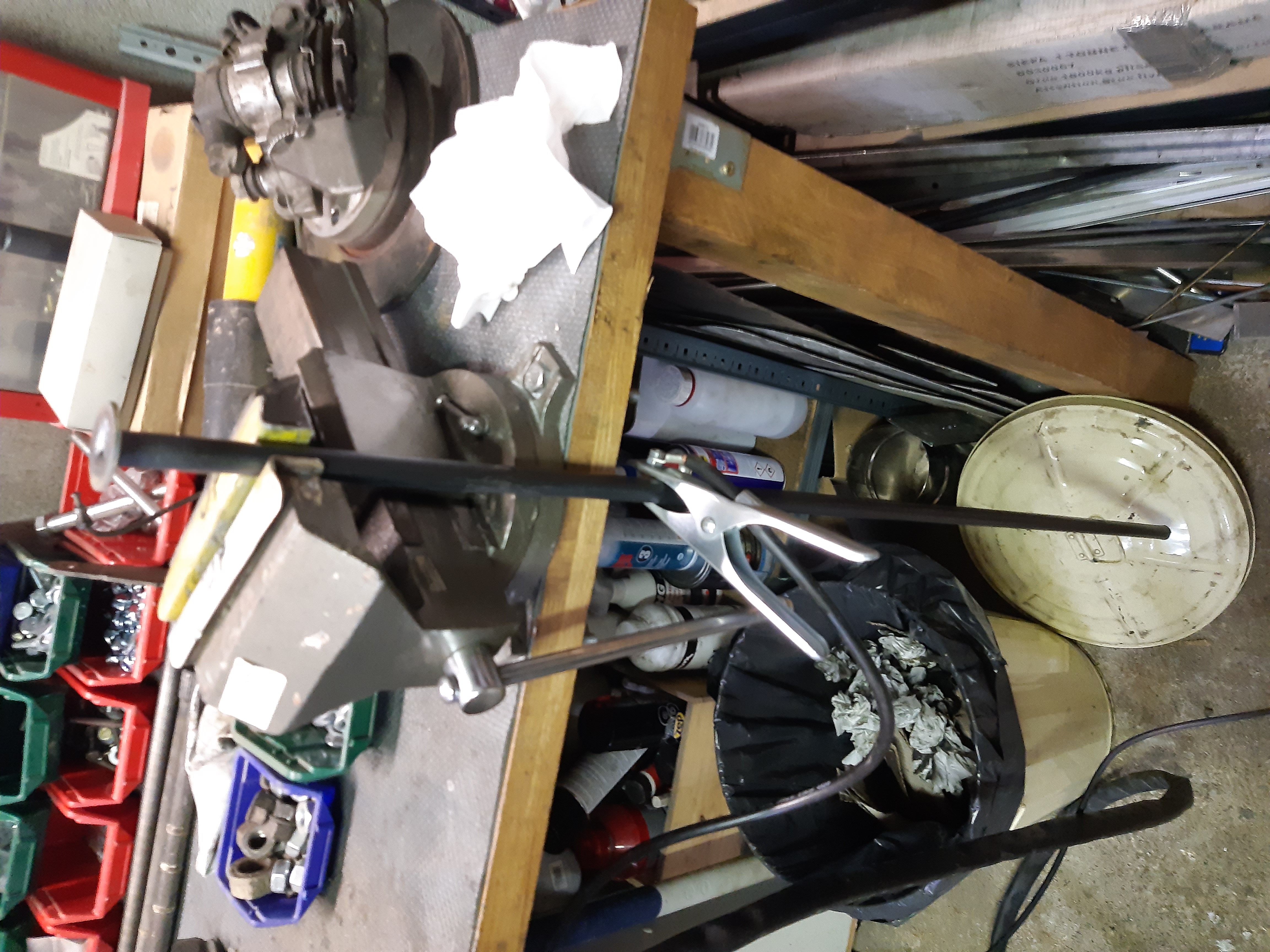

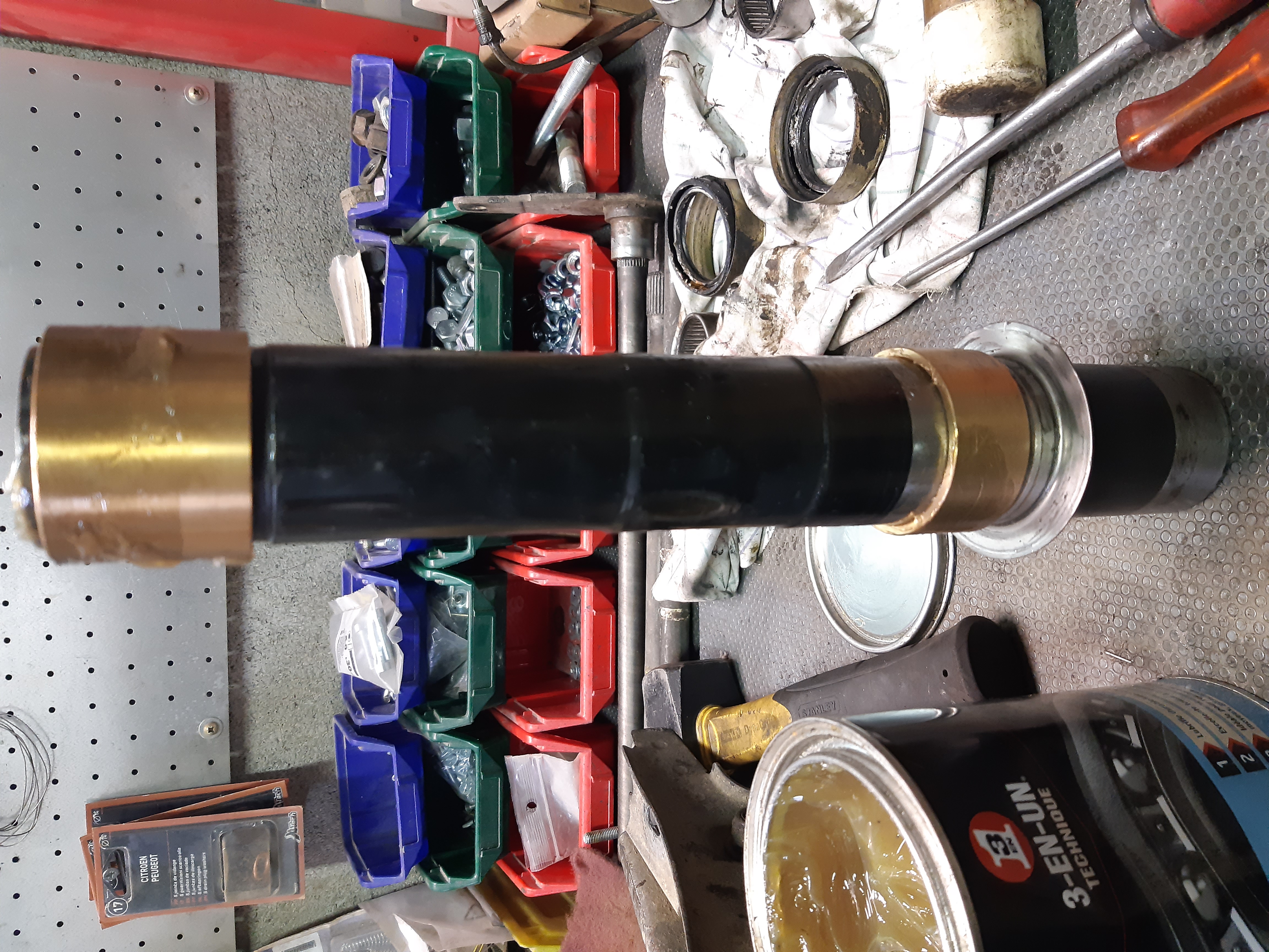

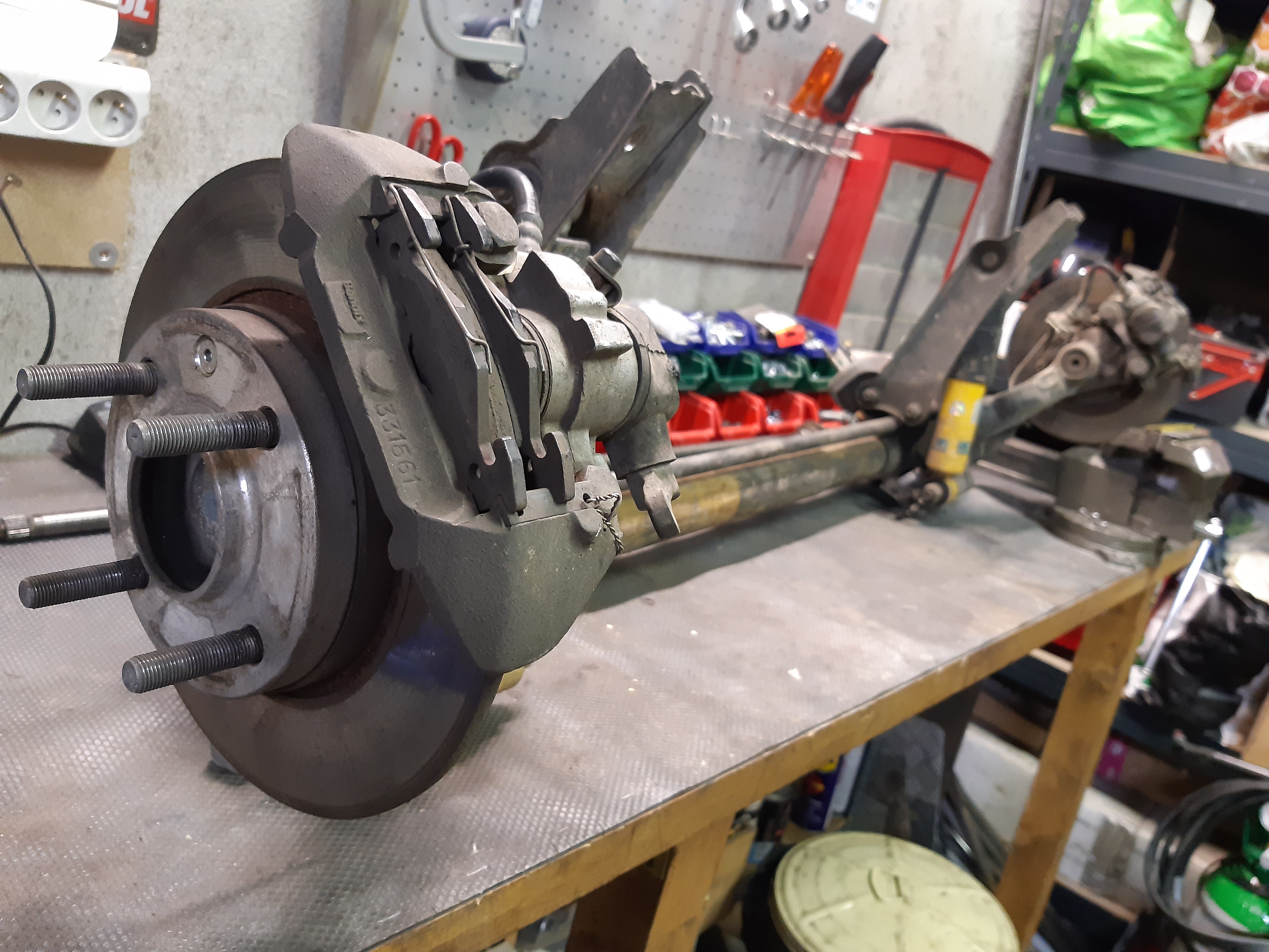

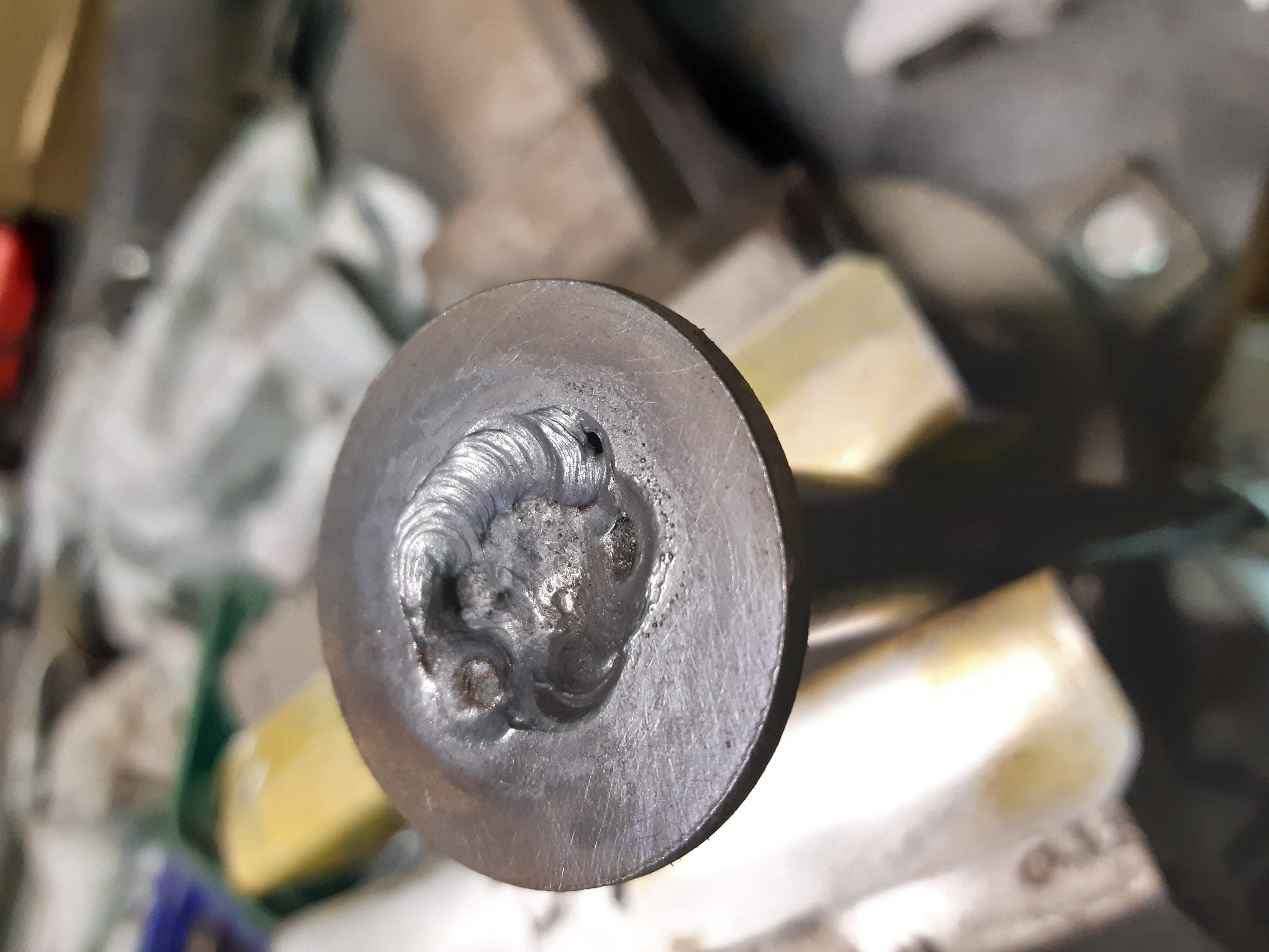

Depose et démontage du train arrière, au menu: passage en bagues bronzes,bras de 306 s16 ,changement de joints et peinture...
Outil d'extraction
Outil d'extraction
Soudage de la rondelle
Outil d'insertion
Outil d'insertion
Insertion des vagues bronzes
