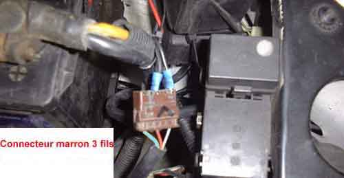

oui c'est bien ça, ton problème vient pas du thermocontact
entre la batterie et le radiateur, derrière le phare, se trouve un connecteur non branché. Il est de couleur marron et comporte 3 câbles.
Le câble rouge est une alimentation.
Le câble bleu pilote le moto-ventilateur du radiateur en petite vitesse.
Le câble beige commande la grande vitesse.
vérifie qu'il sont pas connecter ensemble comme sur la photo, si no il faut vérifier tout ton câblage

ben je suis deja en marche forcé de peur de voir l'aiguille monter trop haut
j'ai bien isolé ceux connecteur apres avoir schinter les deux cable pour ma grande vitesse :ok:
