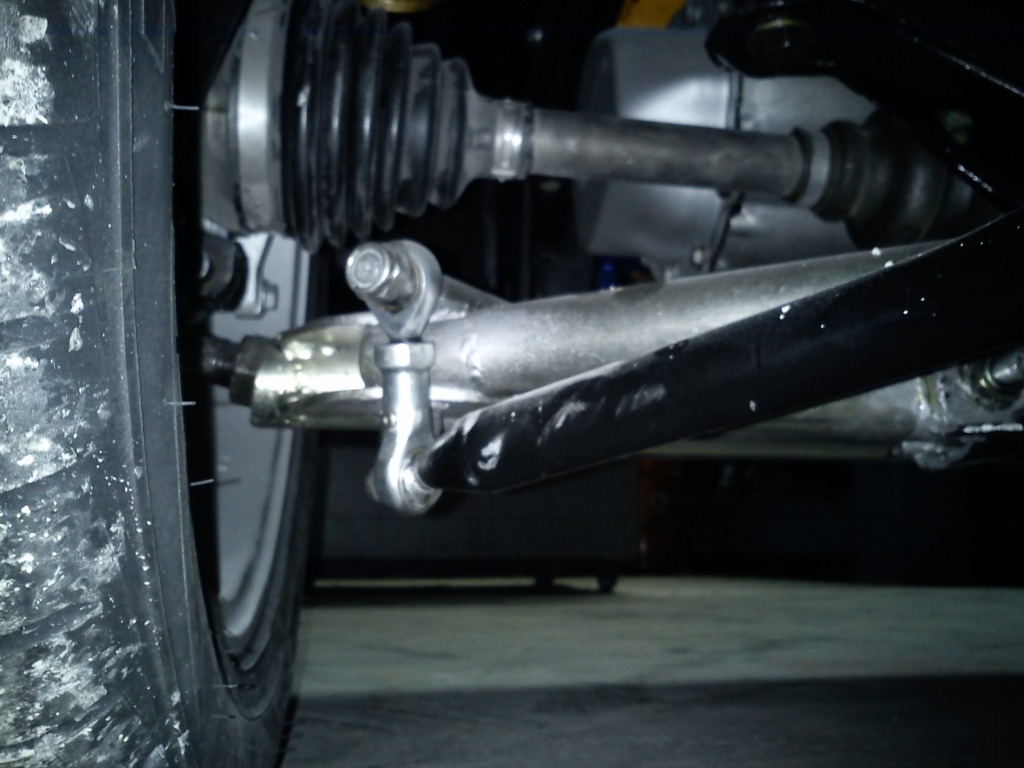

Bon benh l'auto est posé par terre, résultat ca frotte, je peux pas braquer à fond :crying:
je vois pas comment je peux monter le train AV autrement :unsure: je vais vous faire une photo pour vous montrer

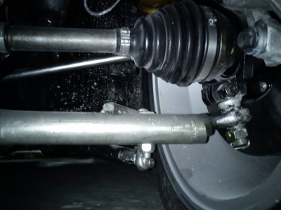

un peu de retard ^_^ mais voici les photos de ce que ca donne : (je rappelle que quand je braque à fond ca touche la barre stab...)
vu par l'AV (coté gauche)
vu par l'AR (coté gauche)

il m'a pas semblé voir que tu étais en train de ce genre :D

seby a écrit :il m'a pas semblé voir que tu étais en train de ce genre :D
Ah ok tu fais référence à te remarque d'il y a quelques temps :lol:
Sinon je pense trouver d'autres triangles, car à cause de l'inclinaison de la rotule, au niveau du pivot, je ne vois pas de solutions...
A moins que quelqu'un ait une idée ???
