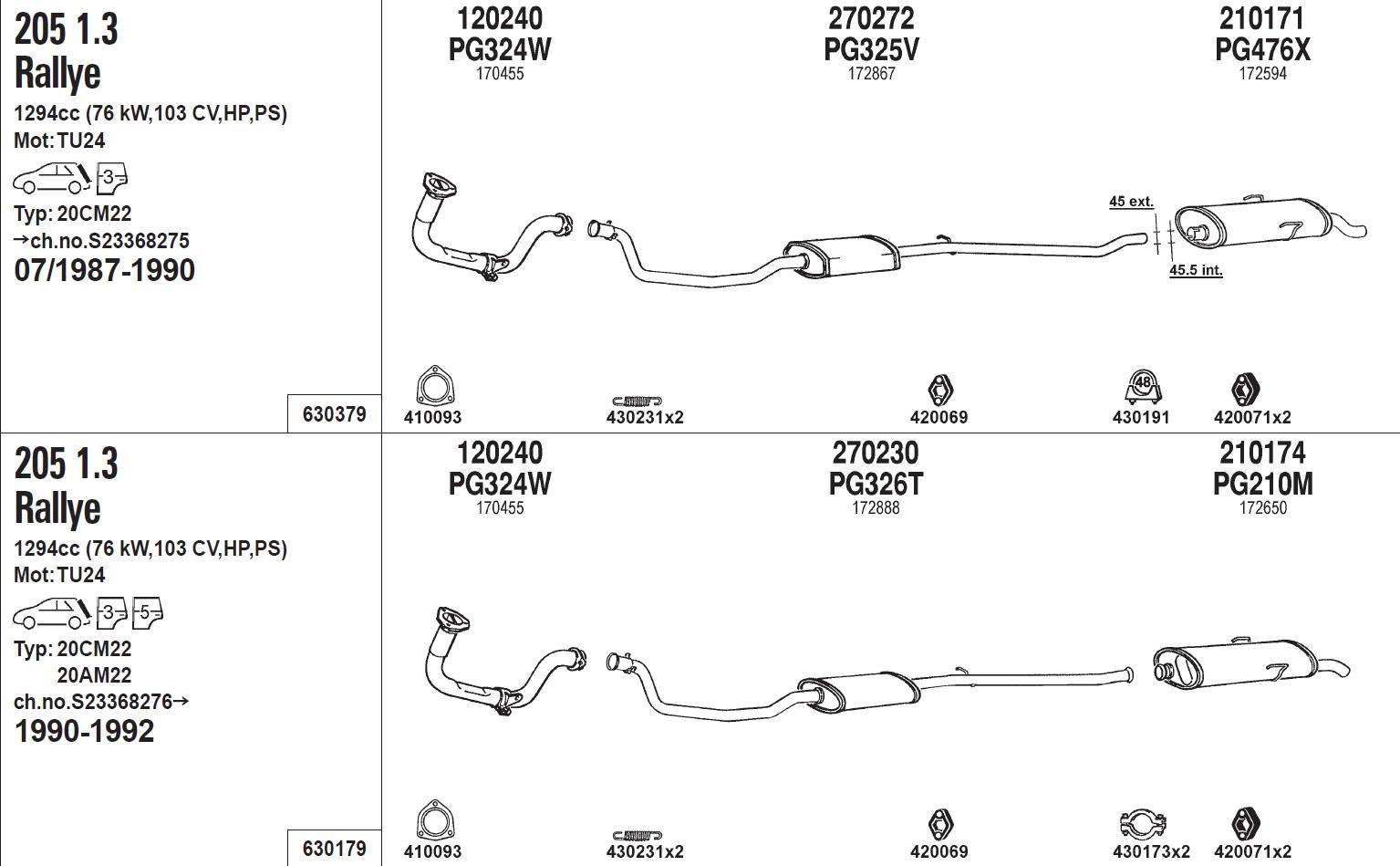

D'origine les intermédiaires et silencieux AR sur les Rallye Phase 1 jusqu'à 90 étaient à emmanchement tout comme sur les 205 GTI où seul le silencieux AR étaient identiques aux 2 modèles.
A partir de 91,ils sont passés à collerette. :ok:

oui il faut couper ta ligne d'origine pour la monter dans tout les cas car tu n'as pas la partie rotule sur une groupe N et elle est plus courte

j'ai un diamètre 50 mm sur ma ligne d'origine?! c'est pas censé faire du 47 mm? :blink:
En plus elle a une colerette alors que c'est un AM 1990
Ouvre grand tes papillons et écoute!

Horsroad a écrit :j'ai un diamètre 50 mm sur ma ligne d'origine?! c'est pas censé faire du 47 mm? :blink:
tu sais une ligne ça se change elle a peut etre pas 20 ans ;) et 90 ne veux pas dire que 31/12/1990 c'est a emmanchement et à partir du 01/01/1991 c'est a collerette :D , fin 90 était déjà a collerette
je ne suis pas bien d'accord avec la date de 90/91 moi non plus car j'ai 5 205 de 88 a 91 et pas une est montée en emmanchement les seules que j'ai eu a emmanchement était de 84 et 86 ;) je pense plutot que ça a changé en 88
elle est finie

Pour mettre fin au débat voici un shéma....

Merci la fonction recherche. je tombe sur le schéma deux cases au dessus.
J'ai un montage colerette à faire. Je vois que le collier est noté x2... il ne peut y en avoir qu'un ? non ?
Et apparemment pas de joint non plus.
merci pour l'info. C'est pour la semaine prochaine. Poursuite de la prépa "maxi civile" :mrgreen:

2 demi colliers :)
je suis en collerette aussi :ok:

Et ca se monte papa dans maman + collier pour les fixer.
Deux demi collier, c'est toujours vendu par paire !
Le diamètre en GrN c'est d'origine : 45mm ?

jean a écrit :Et ca se monte papa dans maman + collier pour les fixer.
bin pas eu de soucis pour le montage !
46 le diamètre origine GR N
Par contre les lignes phases 2 c'est du 50, la mienne est en 50, ca fait plus gros moteur :mrgreen:
