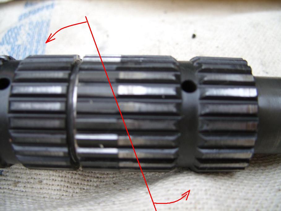

AUR80 a écrit :j'ai du mal a comprendre
Du moment ou on a arrive a repasser les synchro, et que le pignon de 4 n'a pas de gros jeu sur l'arbre ca doit fonctionner sans soucis
A vide, ça doit surement passer comme une lettre à la poste, vu le jeu dans l 'assemblage dû aux cannelures matées (mâchées même :crying: )
Par contre, en marche, l'effort engendré sur le pignon et le synchro tend à les faire pivoter (flèches) ce qui explique l'usure prononcée des cannelures dans ton cas
J'ai peur que ton synchro ou ton pignon reprennent cette position de travers sous l'effort et que le tout se bloque. :crying:
Avec un peu de chance, tu ne t'aperçevras de rien et je me serais trompé dans mon diagnostic , c'est tout le mal que je te souhaite :mrgreen:

Alors dans ce cas précis, la boite ne craint rien, ni le pignon....
par contre, je rejoint l'avis de PP, ce qui va se passer, c'est le pivotement de ton pignon, qui va venir casser les bagues de synchros.... donc t'auras toujours des problèmes pour passer cette vitesse...

je renforce les avis, arbre à changer :crying:

Retente un remontage alors, fais un essai.... faut voir ce que ça donne.... "_"
