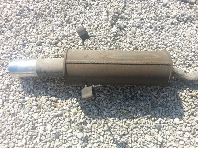

Petites questions concernant ma ligne d'échappement
J'ai une sorte de catalyseur sur la ligne c'est d'origine ? Parce que il est mort et j'ai une ligne de junior sans ce catalyseur alors en attendant les sous pour une DEVIL et pour le CT ça peux le faire ?

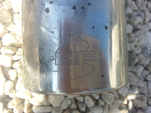

Et connaissez vous la marque IMASAF HP ? J'ai un pot de cette marsue sur mon auto mais il est trop "tuning" à mon gout mais il à les fixations pour être fixé sur les emplacements de l'auto donc c'est peut être de l'adaptable ou je ne sais quoi

IMASAF c'est une marque comme bosal ... qui fait de l'adaptable, après la gamme HP c’est leur ligne Hight Performance (Google est ton ami)
Alors Jeune Homme toutes les voitures ne sont pas catalysées et surtout pas la 205 Rallye
en fait c’est un intermédiaire que tu as et non pas un catalyseur.
Tu peux mettre celle de junior en attendant après à voir si c’est plug and play

La ligne de la junior ne se montrera pas plug and play...
A moins de sacrifier un morceau de la vieille ligne de la ralloche et d'y mettre un manchon.
La liaison entre le col de cygne et la ligne se fait par ressorts sur la rallye et par goujons sur la junior....

Un moteur à carburateur n'est pas catalysé (ou alors c'est pas français, mais j'en doute !)

Donc à ce moment, Col de cygne + ligne de junior et là, çà fonctionne.Thomas205rallye76210 a écrit :Bah ca tombe bien mon col de cygne est HS aussiIl est complètement dessoudé donc ça pourrais le faire !
Mais bon c'est moyen comme montage et ça ne vaut pas de l'origine alors affaires à suivre ...
Un peu moins bien qu'avec l'origine ( le col de cygne n'est pas cloisonné pour simuler un 4-2-1 sur la junior) mais pour le CT, ça ira
Je ne pense pas non plus, même à l'étranger...jean a écrit :Un moteur à carburateur n'est pas catalysé (ou alors c'est pas français, mais j'en doute !)
C'est pour ça que les rallye export catalysées étaient des 1.9L GTI

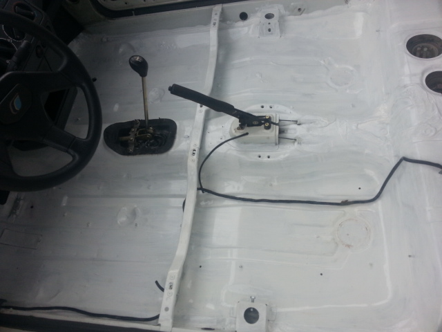

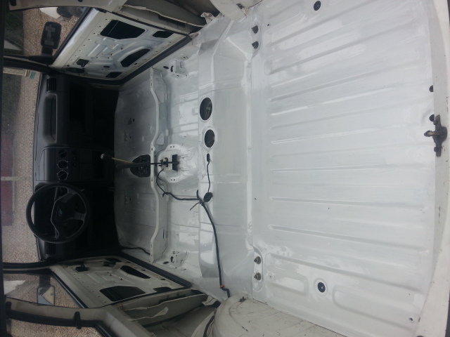

Allez quelques photos,
Peinture du plancher et traitement du TdB au polytrol
