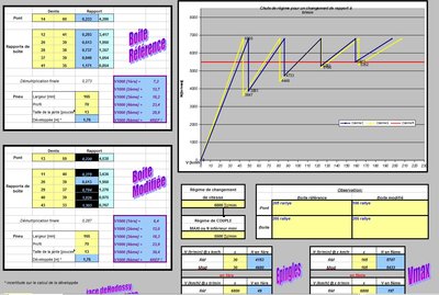

Je ne sais pas si vous avez ouvert vos BV mais je viens de m'apercevoir qu'il y a 2 versions de MA5L, c'est les rapports de 3eme qui changent :
32x41 ou 29x37 d'après les docs. Au final, le ratio est identique ( 1,281 contre 1,275 :rolleyes: )
Et personne n'a vu l'erreur dans mes graphiques, le rapport de 1ere est 11x40 sur les 2 versions.
Donc entre un 14x60 en rapports MA5S et un 13s59 en rapports MA5L, ça donne ça :
La différence n'est pas flagrante surtout si on considère qu'on ne tire pas tous les rapports à 6800 en utilisation "père de famille". En effet, plus on change les rapports en bas régime, moins la chute de régime est élevée.
Pour illustrer, en changeant de régime à 4500 tr/mn, on constate une différence de régime entre les 2 courbes de 200 tr/min. :)
A vos clés de 13, dites moi ce qu'il y a comme rapports dans ces BV <oo>

Piedplanche a écrit :Je ne sais pas si vous avez ouvert vos BV mais je viens de m'apercevoir qu'il y a 2 versions de MA5L, c'est les rapports de 3eme qui changent :
