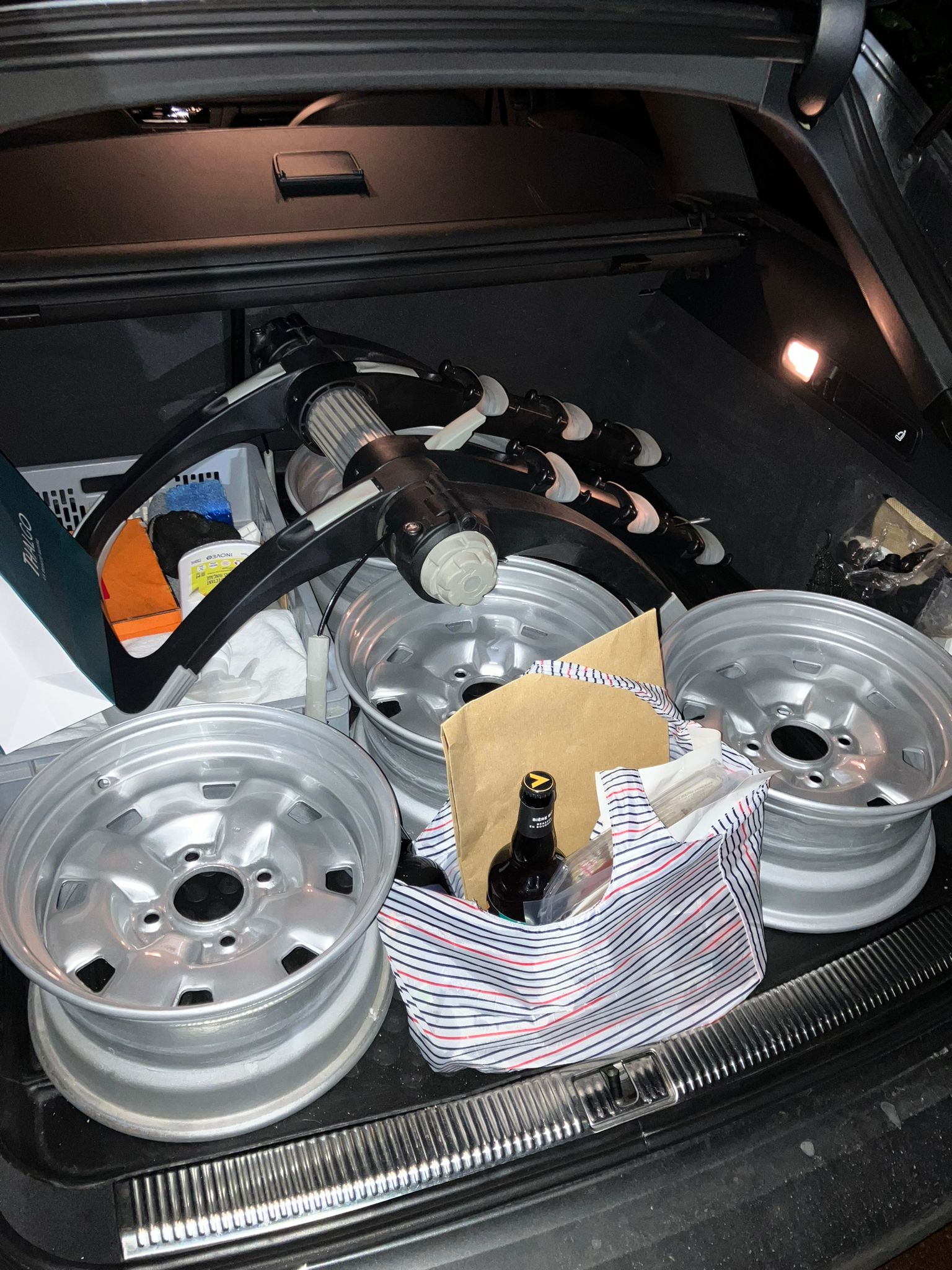

J’ai trouvé quelque chose … je vous tiens au jus

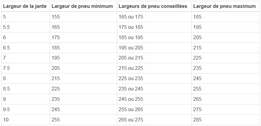

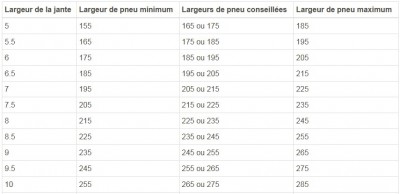

Du coup en 7x13 on met quoi comme taille ? Je pense y coller des 185/60/13 …

Source Centralepneus:
Les enjos c'est un peu cache-misère, heureusement on n'en a plus quand on se les ai fait piqués ou perdus…

Des jantes de D-turbo auxquelles t'as ressouder un talon, t'es gonflé :mrgreen:
J'espère pour toi que ça va tenir… :mellow:

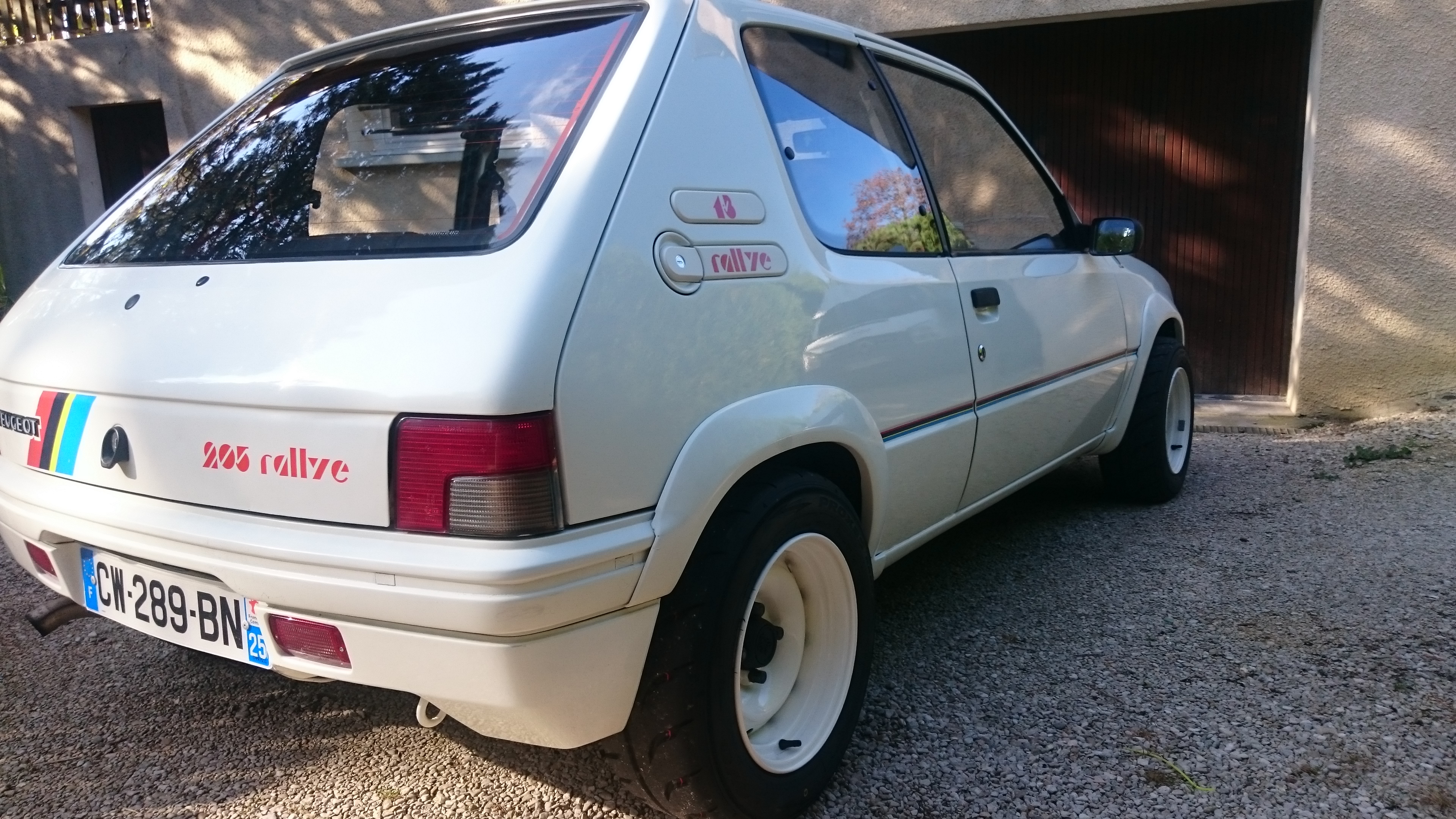

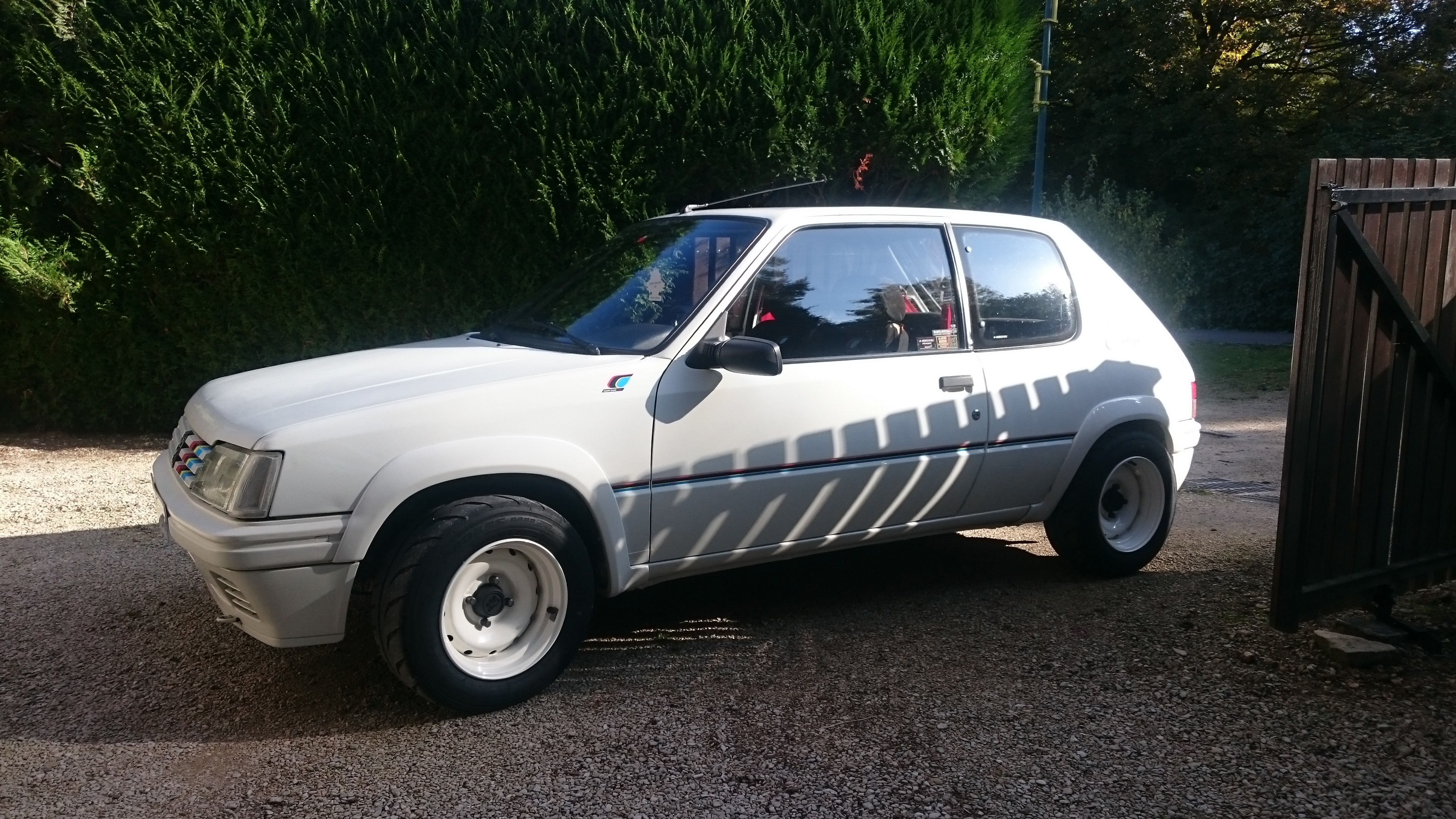

C'est des jantes toles élargies en 7x13 que j'avais il y a quelques années ;)
C'est trop large les extentsions d'aile n'aiment pas :wacko:
Maintenant j'ai des 6x13 ET7 c'est beaucoup mieux ça ne frotte plus :ok:
