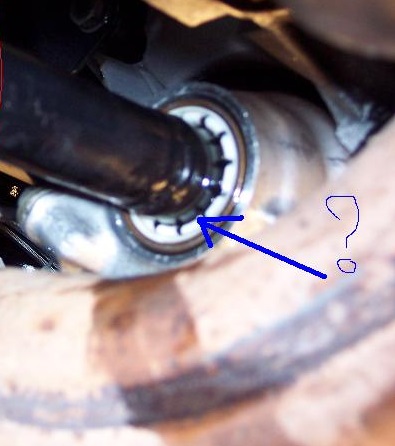

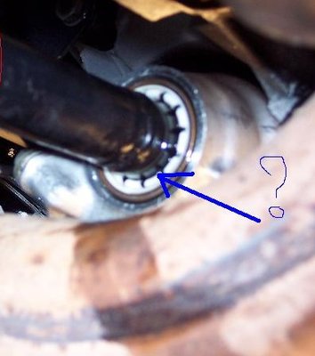

concernant ma fuite au cardan côté gauche, pourriez vous me confirmer le sens du joint spy ? c'est bien comme sur la photo ci dessous ?
es ce que l'un d'entre vous a un bon plan pour avoir un joint de pompe de lave glace OEM 643445 ? car petite flaque ce matin ......
TT5927
Messages : 37361
A remercié : 2605 fois
A été remercié : 1776 fois
Re: La raloche de TT5927
Oui pour le cardan le sens du joint me parait le bon.
La portée sur le cardan est sûrement merdique pour que ça fuie

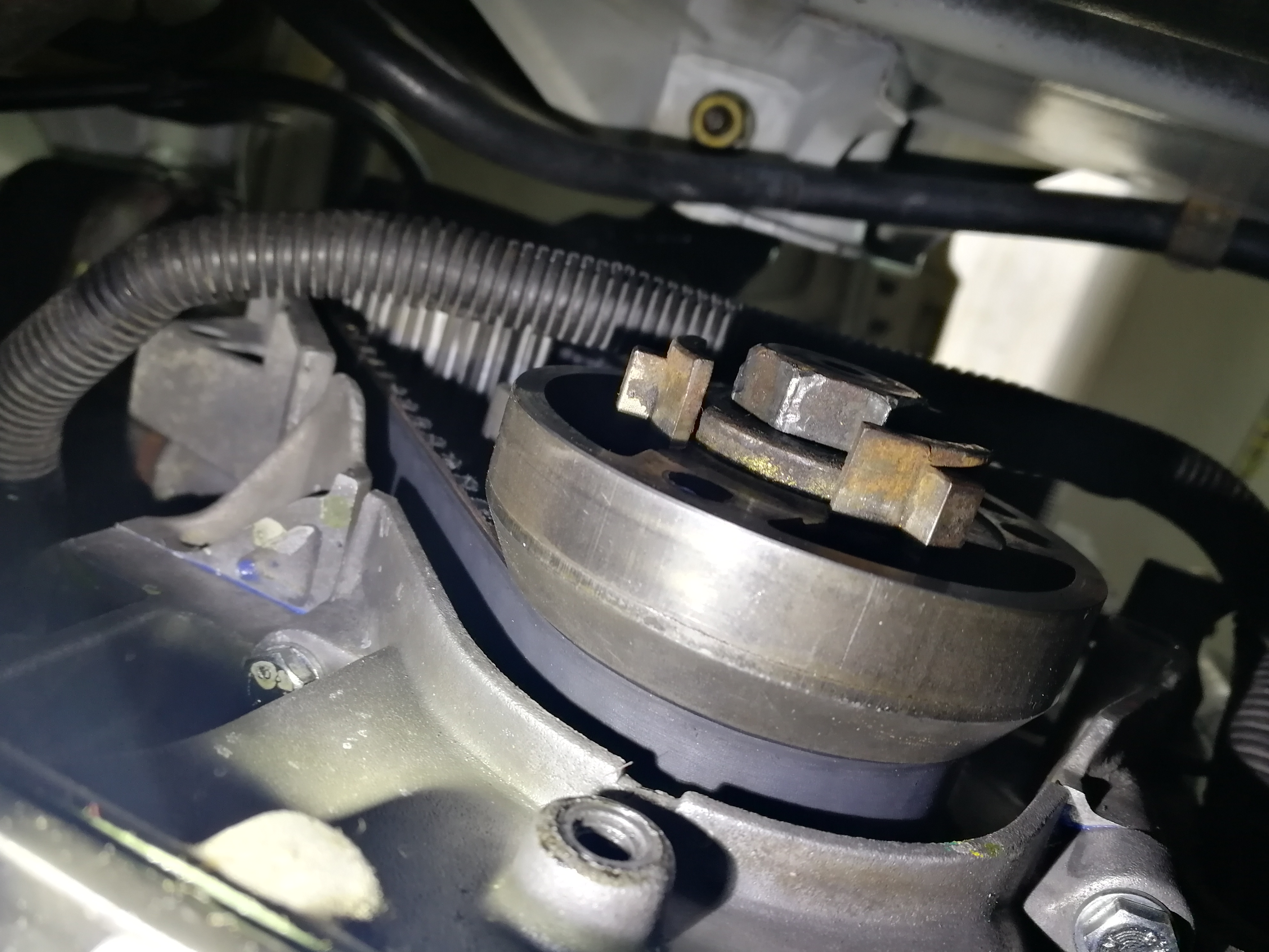

Concernant mon bruit de sifflement , j'ai toujours pas résolu .... :crying:
J'ai changé : courroie de distribution, galet tendeur, pompe à eau.
L'alternateur est hors de cause , le bruit est toujours là même si la courroie d'alternateur n'est pas montée.
Le bruit est plus important lorsque l'on monte dans les tours (3500trs/min) . Au ralenti on ne l'entend quasi pas.

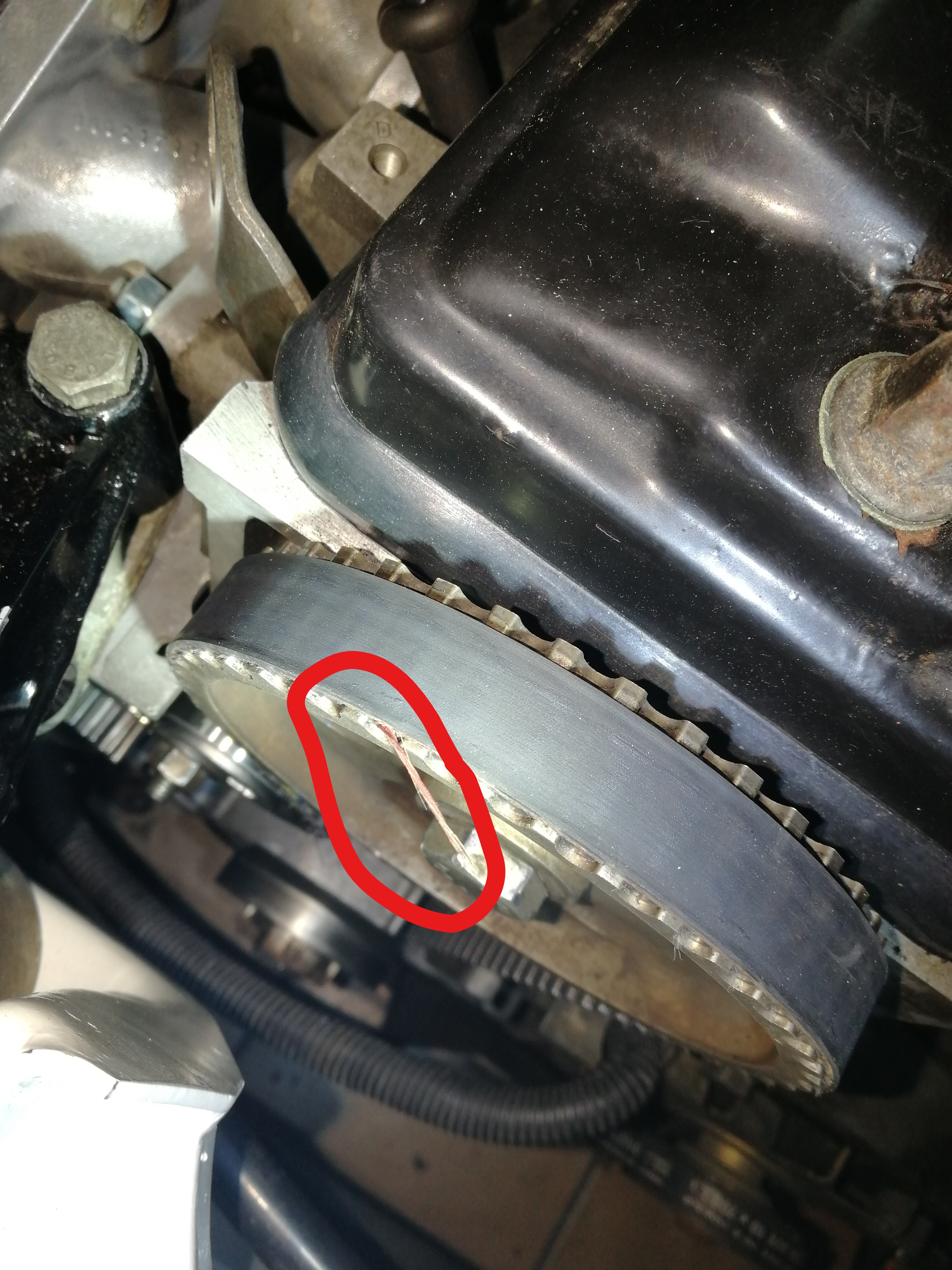

Même avec une autre courroie celle ci se dégrade sur le côté (voir photo après environ 40kms)

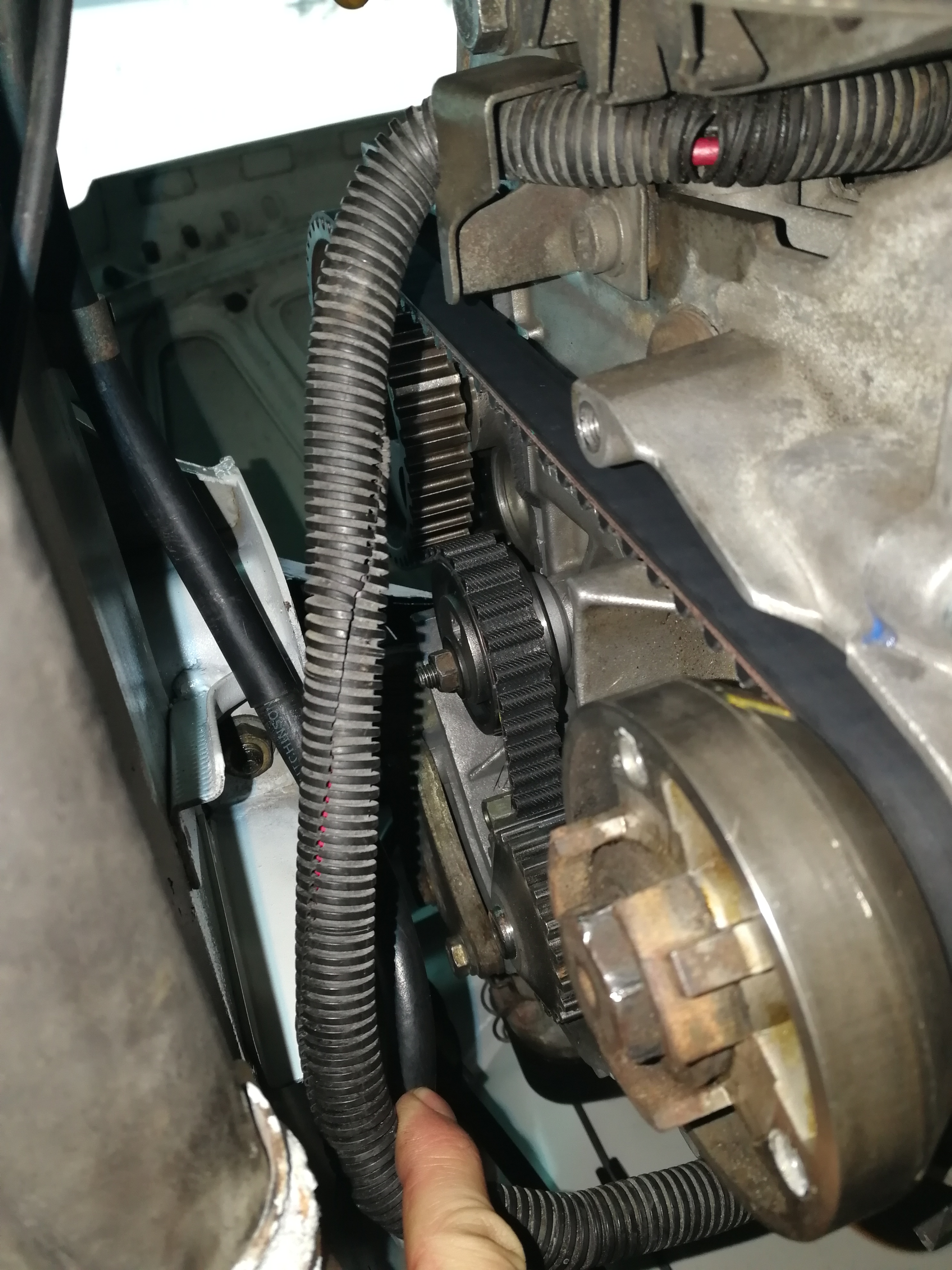

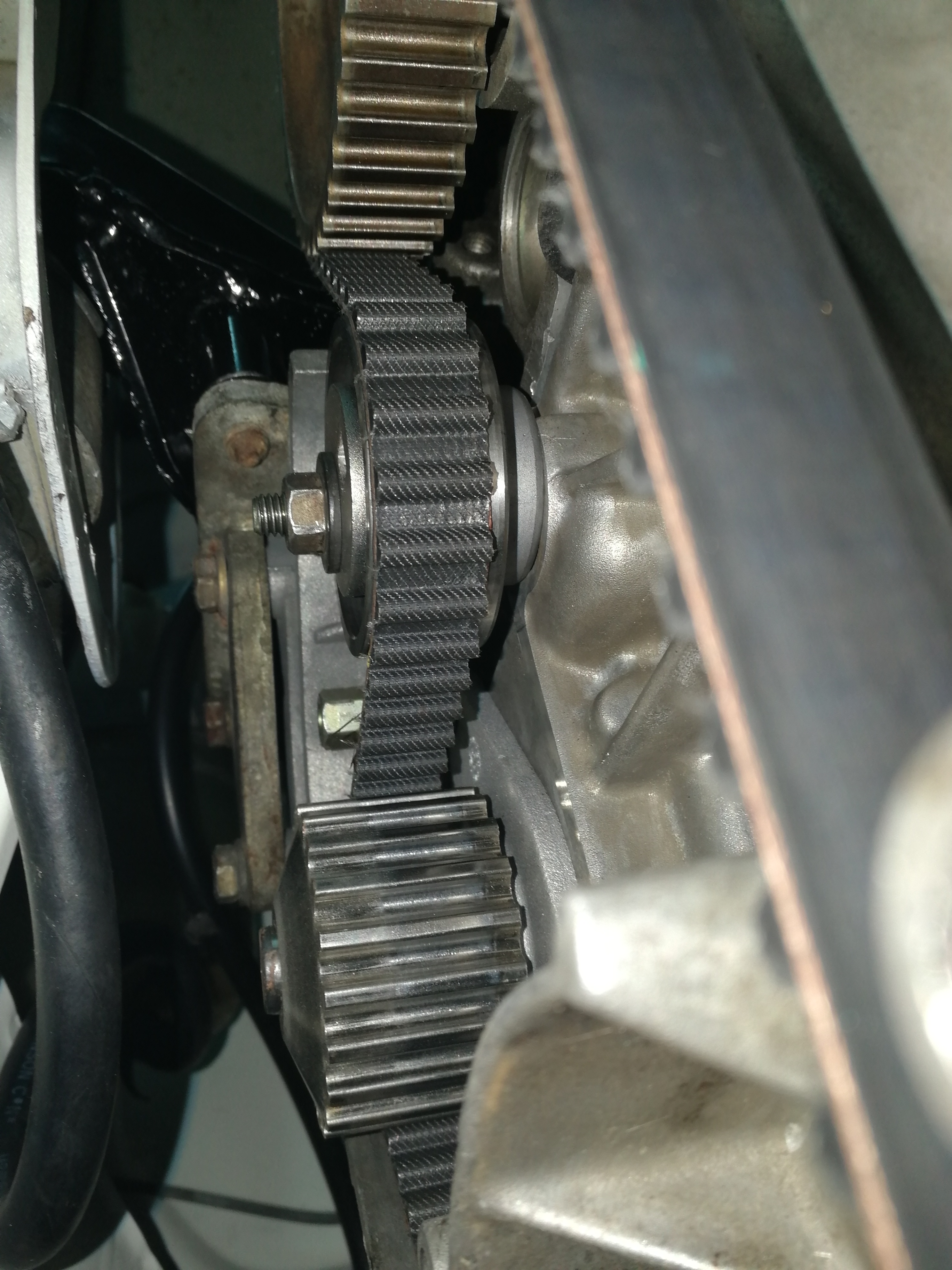

Voici d'autres photos du montage de la distribution n'hésitez pas si vous voyez quelque chose qui ne va pas ...

Tu n aurait pas trop tendu ta courroie par hasard ;)
TT5927
Messages : 144
Enregistré le : 27 juin 2011, 18:23
Localisation : BELLIGNIES
A remercié : 7 fois
A été remercié : 4 fois
Message par TT5927 »
Je pense pas j'arrive à faire le 1/4 de tour sur le côté le plus long ...
TT5927
Messages : 37361
Des filaments qui pètent en 40km ! :blink:
Oui trop tendue je pense. Le 1/4 de tour ça se fait sans forcer. Si je force je lui met le 1/2 tour à la mienne.

Le tendeur de courroie est monté dans le bon sens...........???
TT5927
Messages : 144
A remercié : 7 fois
C'est pas possible de le mettre à l'envers , le carré pour mettre l'outil pour le tendre n'est que d'un côté
TT5927
Messages : 8815
A remercié : 1220 fois
A été remercié : 1593 fois
Es tu certain que rien ne frotte sur le parcours de ta courroie et l’endommage ??
Quand tu tends ta courroie, tu emmènes le galet vers le haut ou vers le bas ? Parce que c’est uniquement vers le bas. Si tu tends vers le haut, la courroie vient taper contre la culasse. Je sais j’ai fait cette bourde déjà ! :p
Messages : 2161
A remercié : 430 fois
A été remercié : 357 fois
Teelck a écrit :Es tu certain que rien ne frotte sur le parcours de ta courroie et l’endommage ??
+1,
C'est ce que je voulais dire, lorsque je disais " monté à l'envers ".
Messages : 5065
A remercié : 68 fois
A été remercié : 275 fois
Je confirme, tu n'a qu'une possibilité pour le monter, mais tu peux le tendre par le haut ou par le bas :ok:

Merci pour les infos en effet je pense avoir tendu par le haut.
Mais es ce que cela expliquerai, le fait qu'elle se dégrade comme cela et le bruit de sifflement ?
lorsque je l'ai fait tourné sans les carters de distribution, elle ne frotte nul part...
Comment la courroie peut frotter sur la culasse ? à quel endroit ?
surtout que la courroie se dégrade plus vers l'extérieur du moteur ... (voir partie entourée en rouge sur la photo)

TT5927 a écrit :Merci pour les infos en effet je pense avoir tendu par le haut.
Je ne peux pas te confirmer que ce soit ce qui occasionne la dégradation de ta courroie ou même que le sifflement vienne de là.
Quand tu tends ta courroie avec le galet vers le haut, tu agrandi la longueur droite de courroie. Et plus elle est longue plus elle flotte quand elle prend des tours. C’est peut être ce qui génère son effilochage si elle flotte trop près de la culasse. Moi elle tapait a un endroit et gênerait un bruit régulier.
