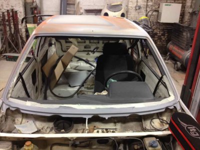

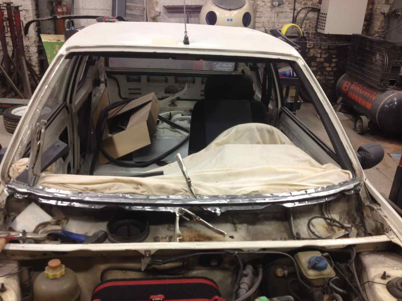

voici quelques photos de l'avancement des travaux de carrosserie sur ma rallye.
On avance lentement mais surement :)
réparation de la baie de pare-brise avec une pièce prise sur une donneuse
même vue après soudure et primer
ponçage et primer sur les parties qui en avaient besoin

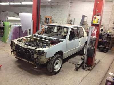

on en a profité pour refaire la rampe de carbus

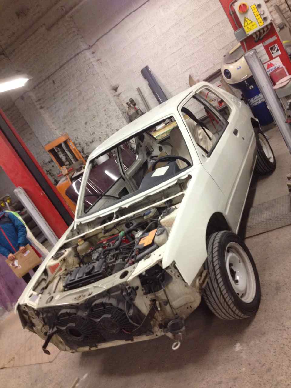

... et enfin peinture de la caisse
il ne reste plus qu'à peindre capot, extensions, jupe et pare-choc avant et de tout remonter...
je commence tout doucement à être impatient de voir le résultat final <oo>

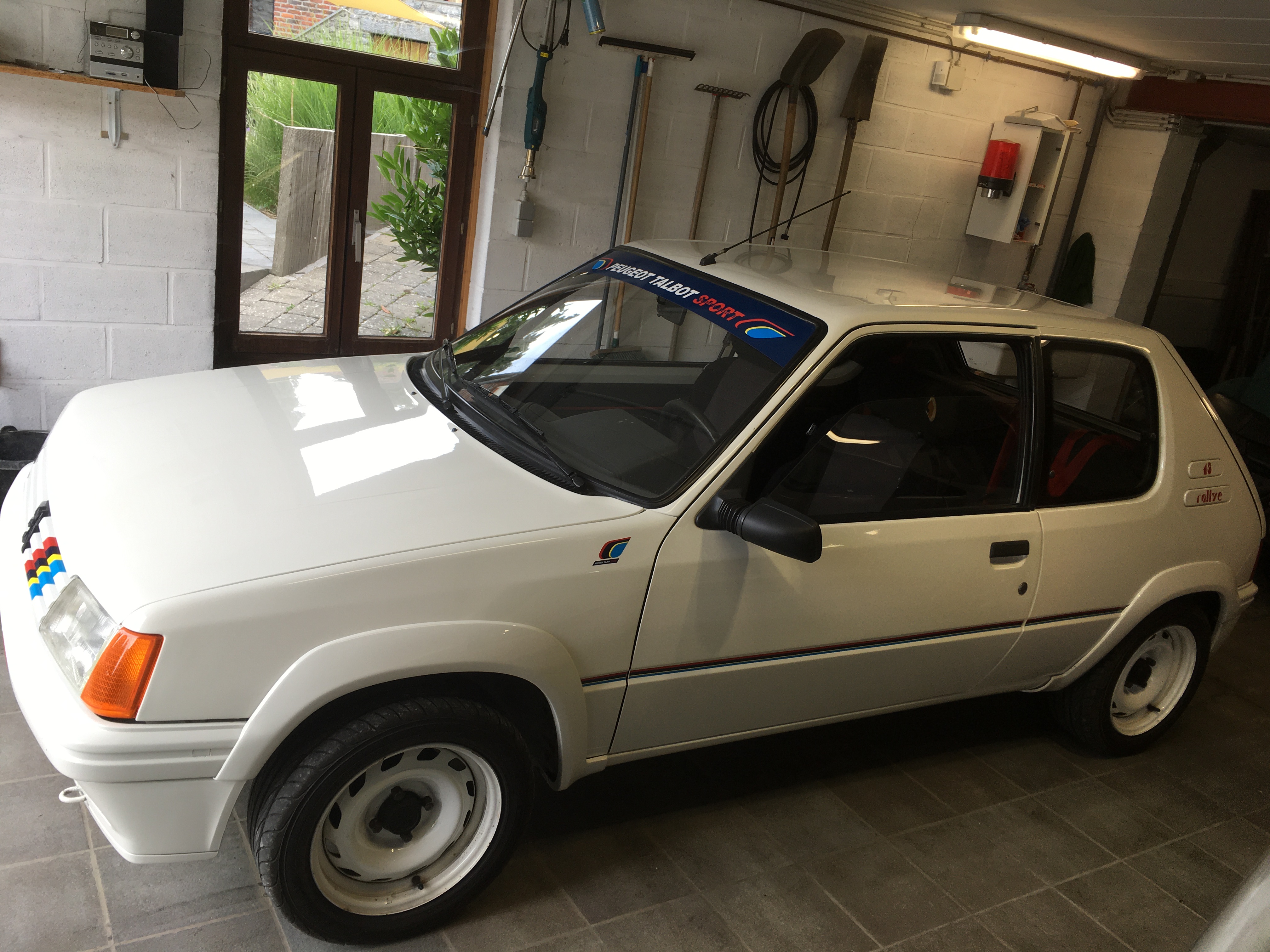

Bonjour à tous,
J'ai enfin récupéré ma rallye courant du moi de janvier, après son petit lifting carrosserie .
Je viens de terminer de remonter tout l'intérieur avec nouvel isolant, etc... ( je posterai des photos quand j'aurai un peu plus de temps)

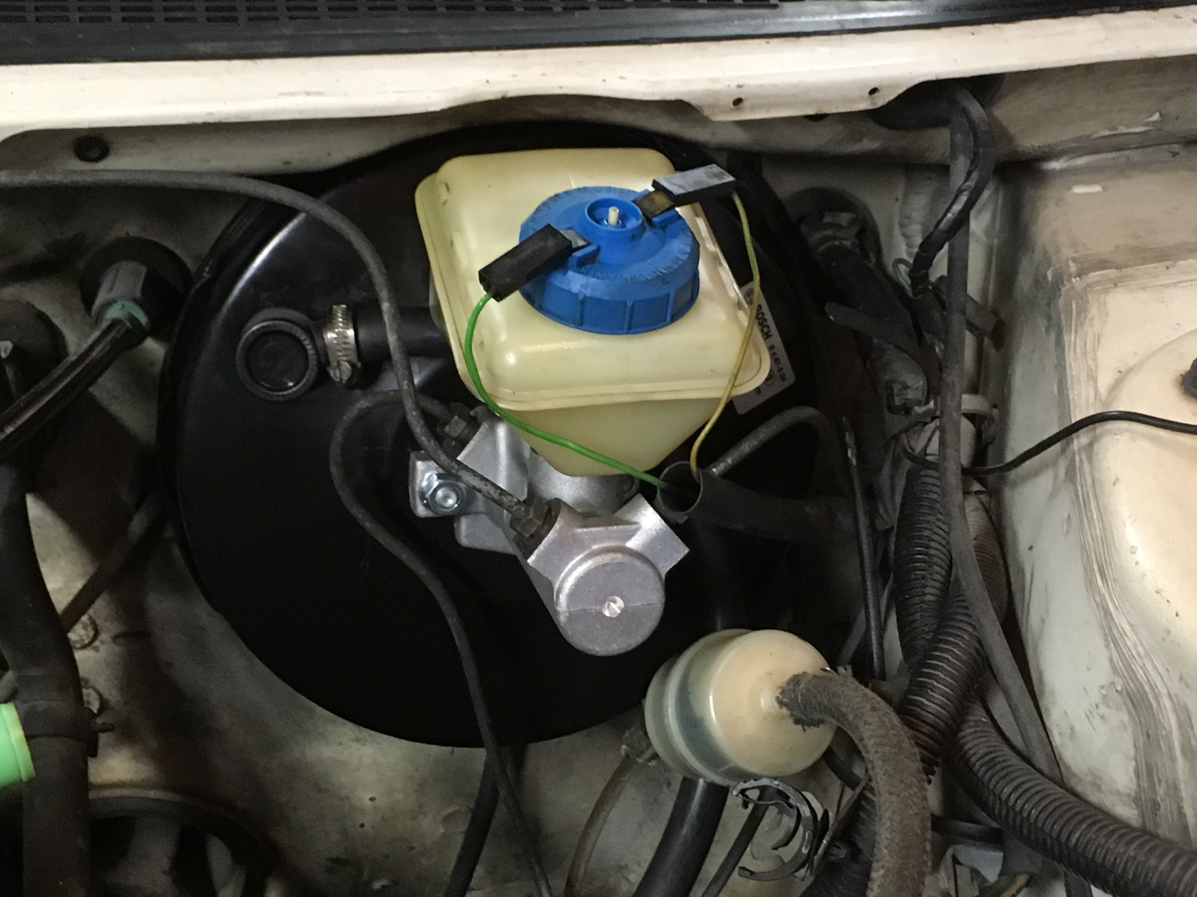

Bonjour à tous,
aujourd'hui j'ai remplacé mon servofrein, j'avais remplacé le maitre cylindre par un de 406 mais ça n'avait pas résolu mon problème ( la voiture freinait toute seule avec une course de pédale très très courte :D ).
Avec un système servo + maitre cylindre neuf, tout fonctionne nickel et même plus mordant qu'avant. :)
Content d'avoir pu à nouveau faire une petite virée en rallye, faut dire que je cherchais la panne depuis octobre, et que le temps m'a manqué ces derniers temps pour travailler dessus .

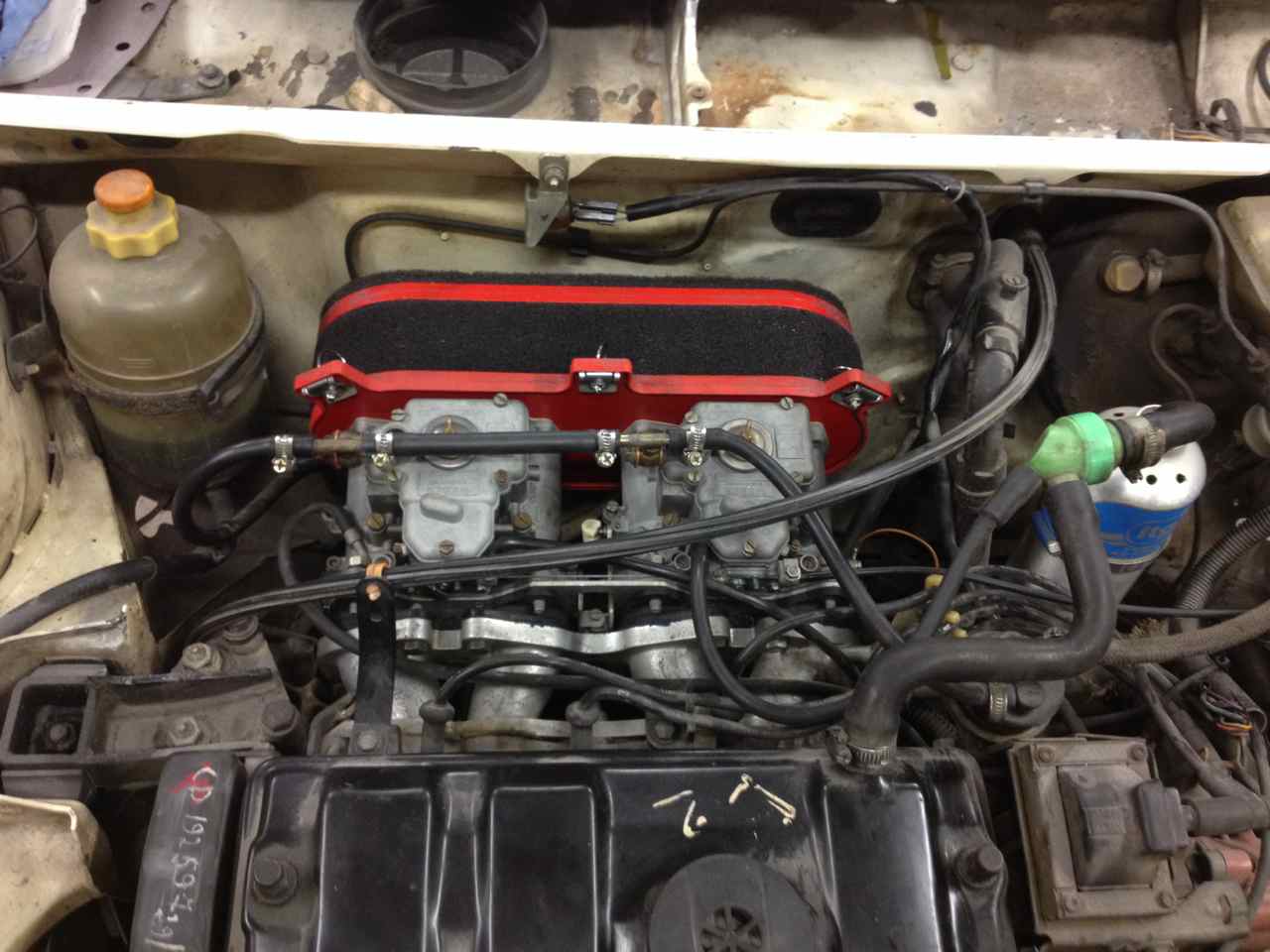

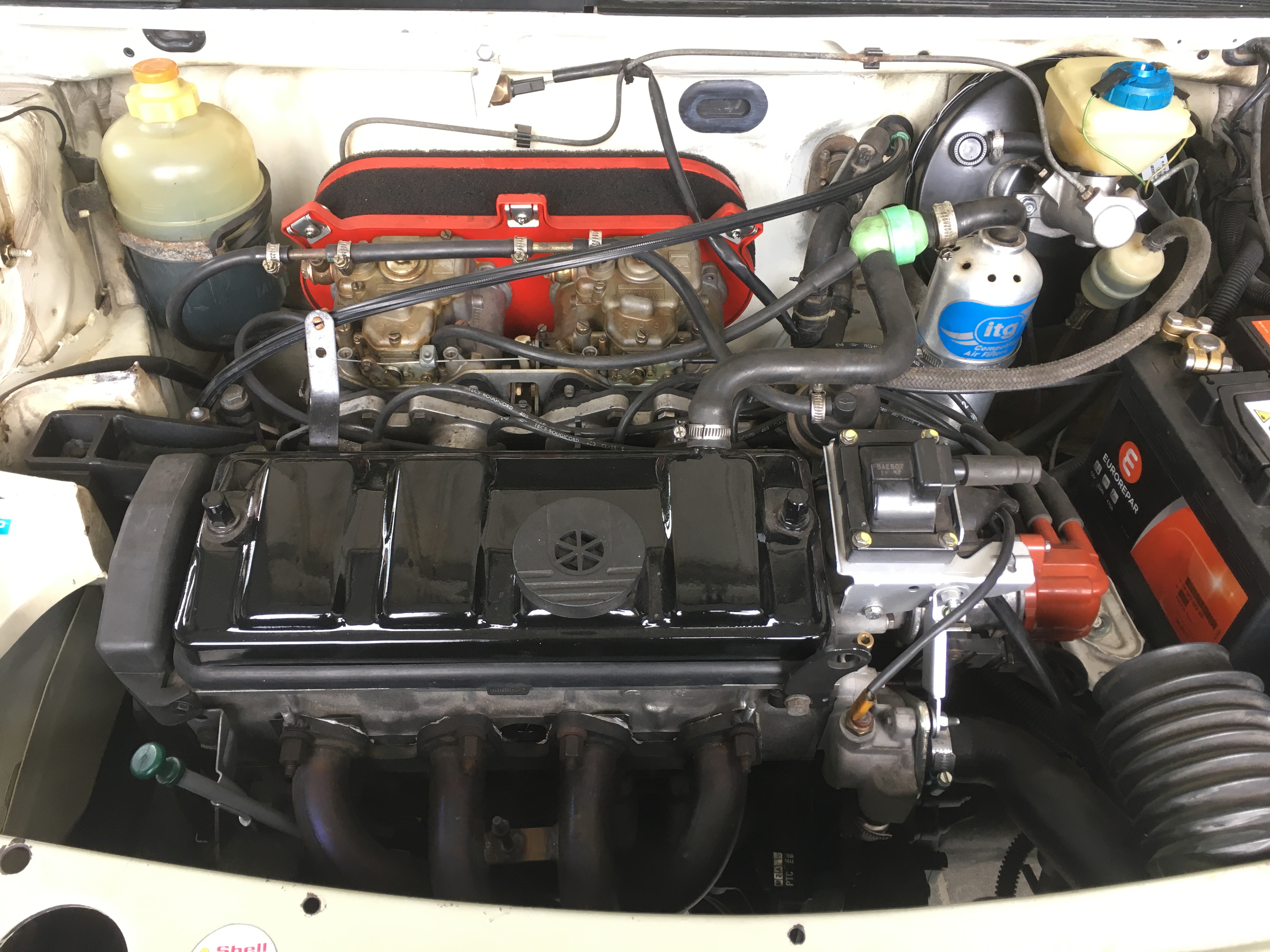

Bonjour ,
après 202.000 km, mon moteur a bien mérité un peu de repos et de laisser la place à son jeune frère, qui lui a à peine 70.000km.
Il va aller se reposer sur mon étagère en attendant une cure de jouvence .
Son petit frère , malgré son jeune âge, a quand même bénéficié d'une révision complète de la culasse , d'un changement de tout les joint et d'un bon nettoyage. On lui a aussi posé un embrayage et un radiateur neuf.
Réglée au petit soin par mon ami Georges, elle tourne comme une horloge.
Quel régale :D
les prochain travaux, la réfection des sièges. Peut-être cet hiver si les fonds le permettent.
