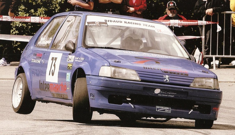

Finalement, on a réduit le carrossage à -2°30' mais par contre, il a réussi a mettre 4°20" de chasse :ok:
tu à testé la voiture depuis ? :mrgreen:
sur une 106 qui gagne. :lol:
chasse 3.5°
carrossage -1.8°
205 rallye76

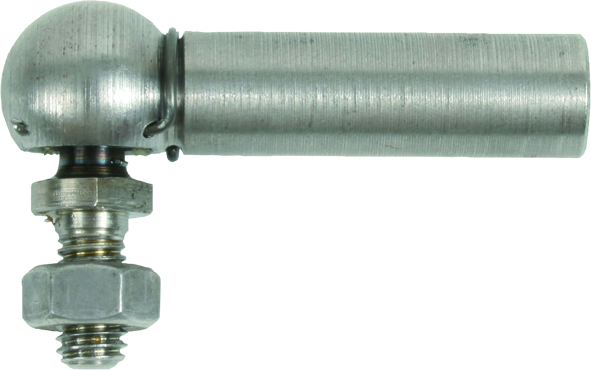

sAlUt jean luc peuX tu me dire où je peuX trouver ça, comme sur la photo QUI vienT de ta presentation ?

205 rallye76 a écrit :sAlUt jean luc peuX tu me dire où je peuX trouver ça, comme sur la photo QUI vienT de ta presentation ?
Tu peux en trouver par exemple chez TRI Compétition :ok:
