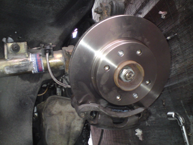

Merci scale j'ai du tomber aussi sur de la daube à la casse pt etre , je vais en acheter un neuf en 20 D origine , c'est un 3 sortie, j'ai un obturateur, que me conseilles tu comme marque ? avec mes étriers de 206 MERCI
CANTO25
Messages : 192
Enregistré le : 15 avr. 2013, 23:54
Re: FREINS - ETRIERS 206 BOSCH
Message par CANTO25 »
étriers 206, disques plaquettes ferrodo premier neuf et durites aviation reste l'assistance a revoir :unsure:

MV changé, etrier 206, MC bosch neuf en 20.6, disques et plaquette neuves , durites aviation et toujours pas de mordant la pédale s'enfonce, truc de malade, purge automatique faite, pas de fuite :wacko:
Messages : 37373
A remercié : 2607 fois
A été remercié : 1778 fois
Y a une couille dans ton potage, c'est obligé, ou alors tu te fais un mythe du "mordant"
Messages : 6628
A remercié : 3 fois
A été remercié : 11 fois
c'est pas possible ton histoire :(
