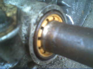

Salut Samuel,
G sorti une boite et un cardan de mon atelier pour voir l'assemblage, ya pa de pb le cardan rentre bien a fond. Jte joins une foto de l'assemblage.
Jvoi pas de raison ke le tien rentre pas si ce n'est ske jte dizai (joint tro enfoncé ou pb de planétaire)

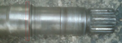

Re: gros probleme avec mon cardan ou ma boite
Message par Samuel »
Problème résolu c'ets les cannelures du cardan qui sont mort
samuel a écrit :Problème résolu c'ets les cannelures du cardan qui sont mort
Et ça se voyait pas ?? :blink: Tu peux fournir une photo ?
Samuel
Bin on etait 3 a regarder et personne a rien vu.
