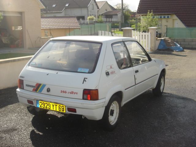

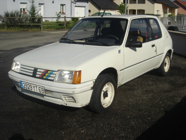

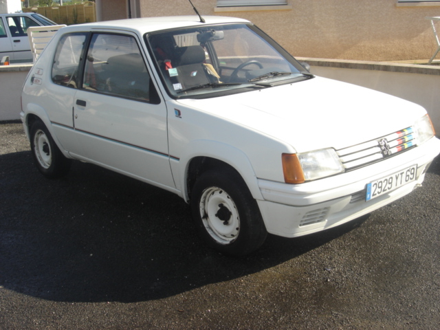

et alors on n'a lavé la belle par une belle aprés-midi comme ca???
Re: Une rallye de plus en haute saone
par encore eu le temps mais ça va venir

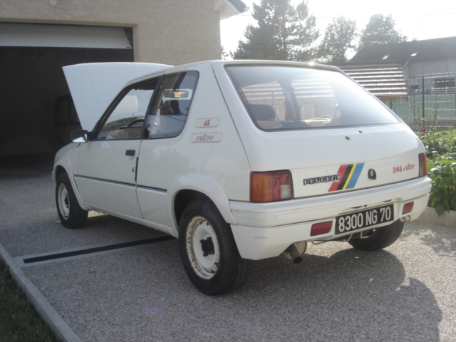

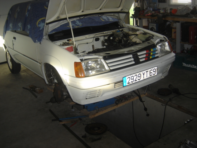

apres un long moment au sec j'ai enfin eu le temps de lui passer un coup de torchon
ensuite je vais m'occuper de l'extension , des fuites et d'une revision carbu

Bien belle cette ralloche, ca se voit que le soleil sort

Toute belle ta ralloche, reste plus qu'une extension, une bonne révision et elle sera au top

C'est beaucoup plus propre comme ça,
Bien belle petite ralloche ! la poussière a du protéger un max de chose.
l'extension et zou ça roule !!!

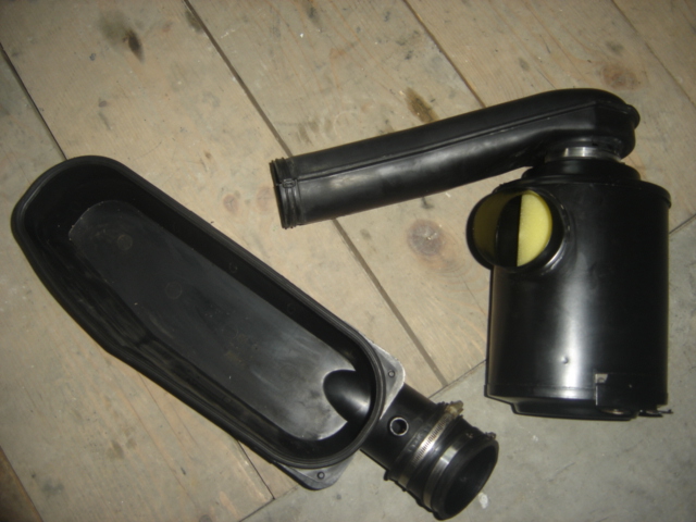

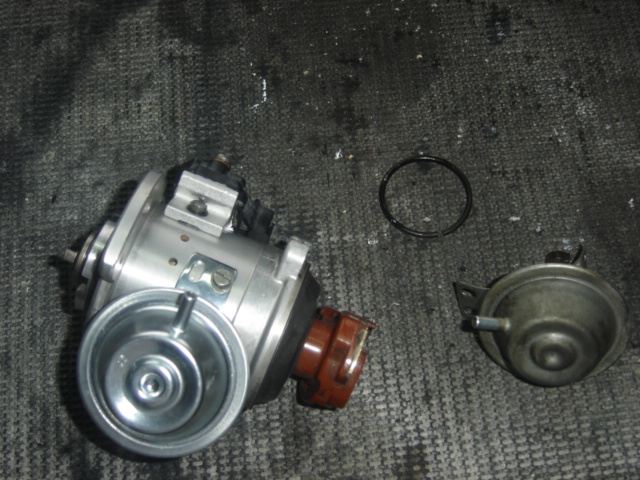

petite revision aujourd'hui
démontage complet de l'allumeur pour le nettoyer et changer la capsule d'avance qui etait hs et nettoyage boite a air ainsi que le filtre
prochaine etape revision carbu , distribution est pompe a eau et apres le plus difficile remise en marche pour reglage carbu
a suivre

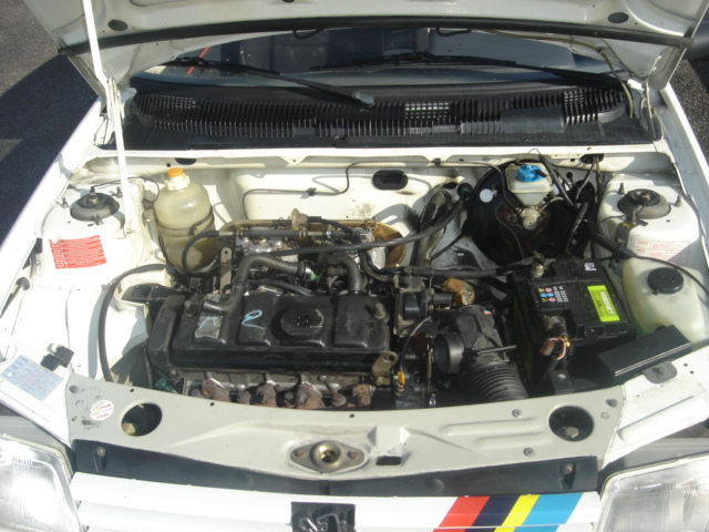

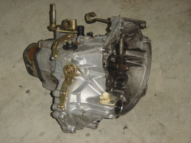

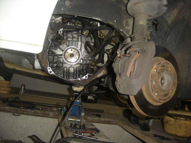

Suite de la revision
j'ai donc refais tous les joints d'eau ,couvercle de pompe a eau, pompe a eau et joint de calostat ,distribution complette par la meme occasion joint d'arbre a came + vilbrequin
je me suis ensuite attaqué a l'embrayage qui etait bien malade ,j'en profite pour mette un joint de vilbrequin neuf derriere le volant moteur j'ai aussi un soufflet de cardan coté pont qui est hs
un fois tout cela remonté je remettrerai les carbus
a suivre
a suivre

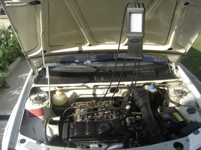

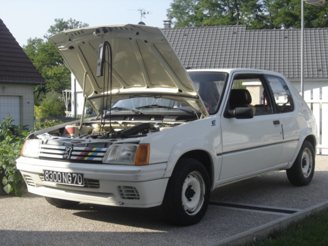

voici la suite

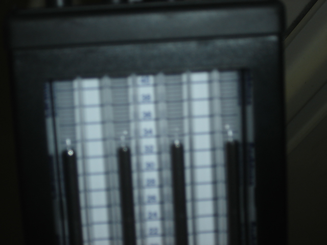

tous est remonté et elle fonctionne, le reglage des carbus et presque parfait il faut encore un peu affiner c'est pourquoi je me suis acheté un carbtune

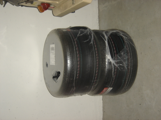

j'envisage un bon poliche, je vais poncer les quatre jantes pour les repeindre avant de mettre les 4 pneus neuf
ensuite il va falloir que je trouve une assurance a savoir que je ne vais pas rouler avec tous les jours (chez qui etes vous assuré?)
