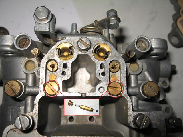

Salut,
j'ai vérifié, pour moi je ne peux pas me tromper, il y a des détrompeurs.
Je les redémontes entiérement cette après midi et je ressouffle l'ensemble des conduits à la soufflette.
Séb

moi je parle pas de la buse en alu, la oui tu ne peut pas te tromper car tu as le gicleur de pompe de reprise qui passe dedans
je parle de la piece qui est entre la buse en alu et le cornet rouge
Messages : 20324
A été remercié : 115 fois
Re: Redémarrage moteur
Controles sur tes couvercles qu'un pointeau ne soit pas tombé au fond de la cuve au remontage du couvercle. :ok:
