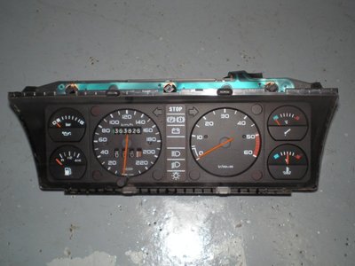

aujourd'hui, j'ai commencé par aller chercher un compteur de GTI de 1984, cela fesait un moment que j'en cherchai un. Et un plus pour le même prix, il m'a donné les sondes de pressions d'huile et de mini d'huiles. Tous ca pour 30 €.

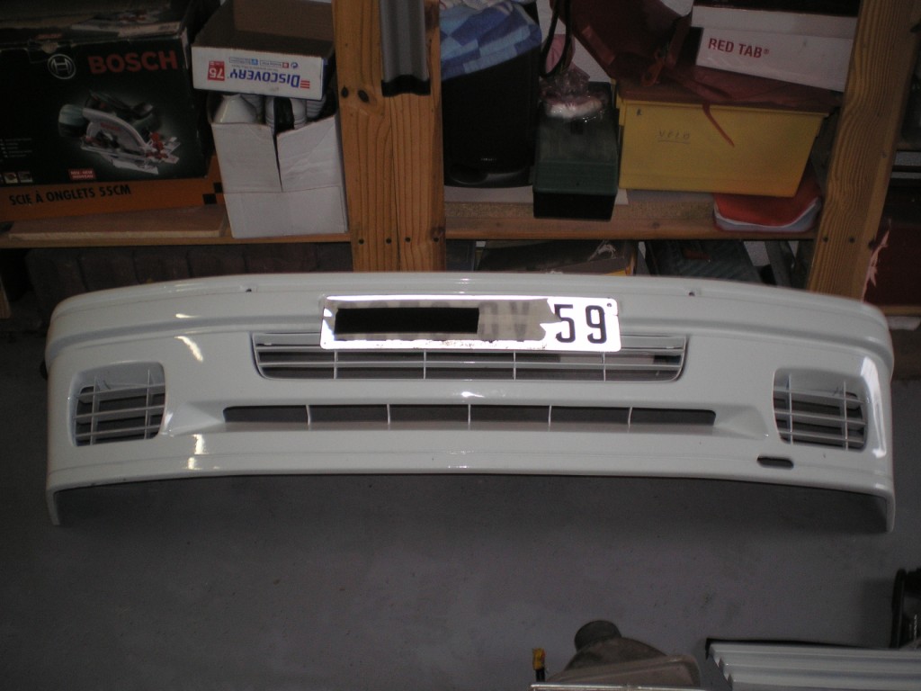

Puis cette après midi, j'ai quand même remonté ma grille centrale sur le par choc avant. Cela fesait un moment que je devai le faire.

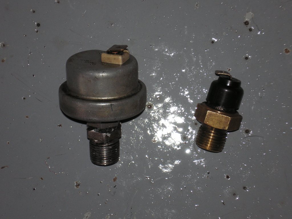

a droite c'est pas une sonde de T° d'huile mais le manocontact de pression d'huile

non c'est pas une jauge,en fait quand ta pression d'huile est insuffisante le contact se fait et le voyant stop s'allume, lorsque la pression est suffisament élevée le contact s'ouvre et le voyant s'eteint

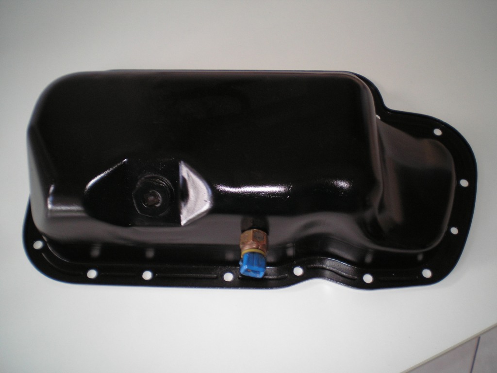

pour completer l'achat d'il y a quinze jours, j'ai été chercher ce matin un carter d'huile, j'ai eu ca par Jacques G Merci encore
Pas de modif à faire, il possède déja le filetage pour mettre la sonde de température d'huile, et en plus jacques me la repeint
Puis je suis rentré par les petites routes entre l'artois et les weppes sous un petit soleil, pour une fois il ne pleut pas, cela fesait un moment que l'on attendait aprés ce soleil.
Bonne journée,
Séb

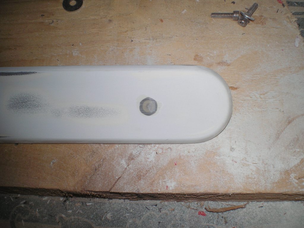

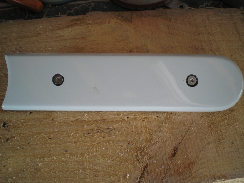

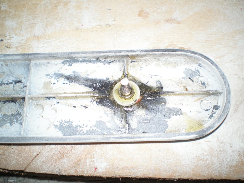

J'ai refait mes custodes, les vis que j'avais fait prendre dans la fibre ne tenaient pas.
J'ai donc percé la custode, mit une vis tête fraisé et j'ai collé tous ça y compris l'ecrou.
La j'espere que ca va tenir. Il me reste à mastiquer.
Bonne soirée.
Séb
ce week end, j'ai bossé un peu sur la voiture, mais pas des masses. J'ai profité du soleil.

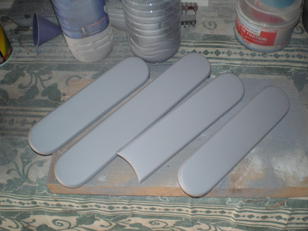

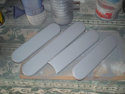

hier, j'ai continué la réfection des custodes. Aprés avoir appliqué le mastic, un léger poncage et un coup d'apprêt. Ce soir elles sont remontées sur la voiture.

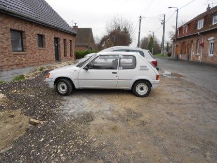

Après un arrêt de presque 5 mois, suite à la construction de ma maison, j'ai récupéré ce matin ma rallye.
Cela fait trop plaisir de réentendre ces carbus
Je l'ai récupéré dans le valenciennois chez un ami chez qui elle était stockée. Du coup je suis rentrée sur Lille par les petites routes.
Je n'ai eu aucun soucis pour redémarrer, par contre la batterie est faible.
Maintenant, il faut qu'elle roule, je fais la sortie avec les chti à Clastres d'ici 5 semaines.
Une photo devant la maison. Pour l'instant elle dort dehors, l'accès au sous-sol n'est pas encore fait.
Bonne soirée à tous.
Séb
