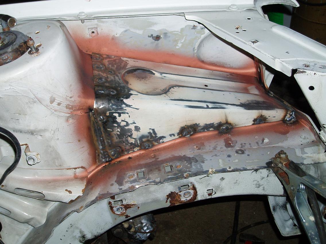

Donc j'ai passé un coup de fil au carossier pour lui expliquer (que sa allait pas le faire).Je lui ramene les pièces aujourd'hui (Et j'espère qu'il se rendra compte du travaille de porc que son ouvrier à fait)
Sa ne m'arrange pas plus que sà car je devais prendre la peinture chez lui (pour le compartiment moteur) et ducoup bein j'attend ... Sa attendra ... je suis plus trop pressé maintenant.
Sinon retour au passage de roue, il est maintenant remplaçer (sa resemble déja moin la misère :p )

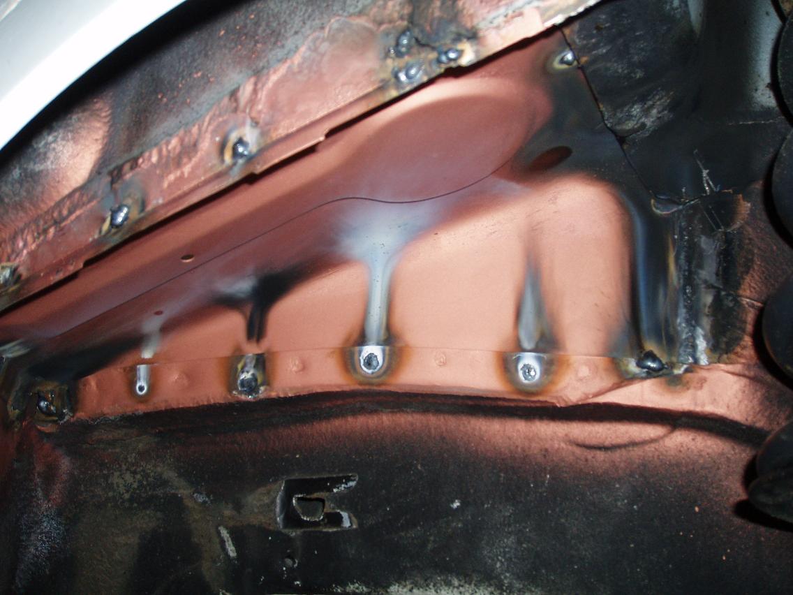

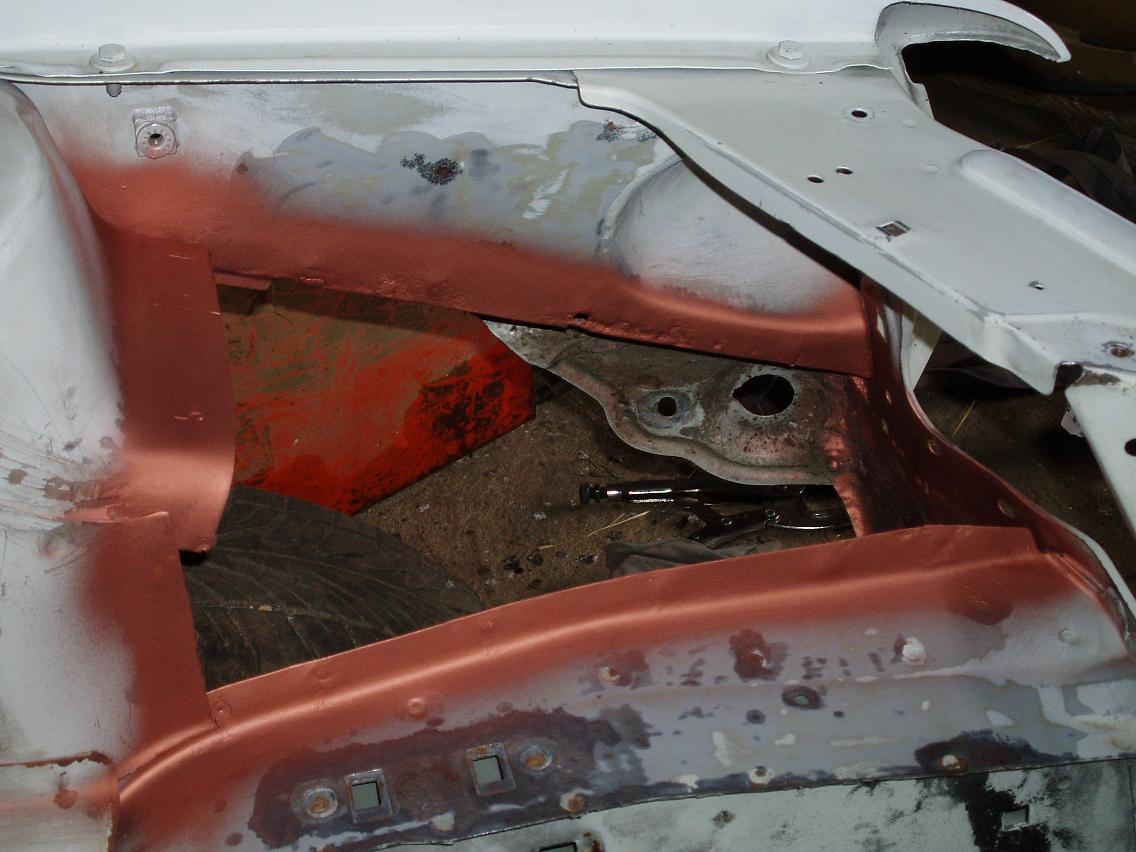

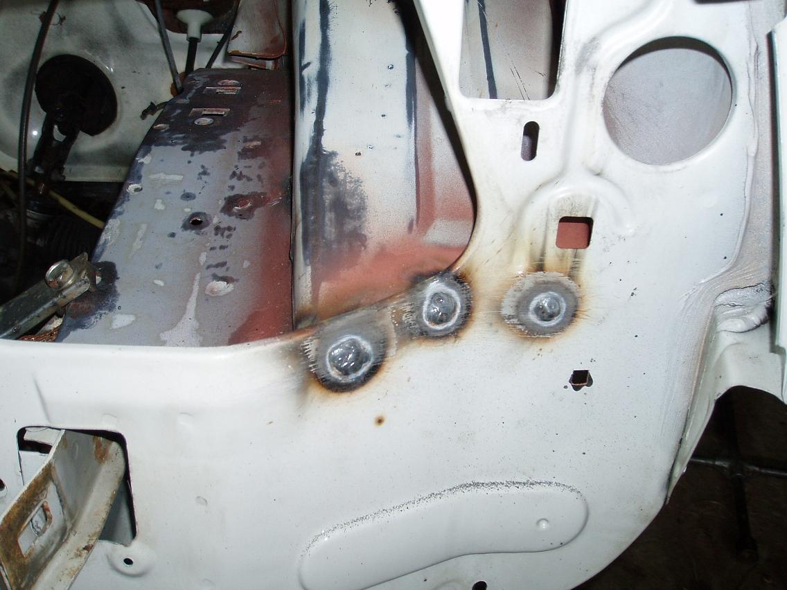

Voici quelques étapes du remplacement (en réalité sà n'as pas été une mince affaire), tordre ,détordre ,ajuster, redétordre...Je suis content du résultat, reste à meuler les soudures, et s'attaqué à ponçer (anti-gravillon, joint, peinture)... :wacko:
Peinture cuivré, PROTECTION avant soudure (idem zinc ou galva)
soudure en bouchonnage
Les soudures ont travessées les 2 toles, plutot bon signe
soudure en point de channette / bouchonnage et vu d'ensemble

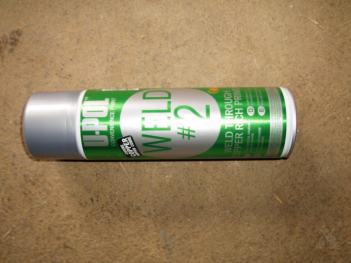

sinon j'arrive pas à trouver de la bombe au cuivre (que de la galva à froid ou d l'anti adhérent à grattons) tu la eu où s'il te plait?

Pour alex89: La bombe de cuivre ,je l'ai acheté chez DUMAS-COLINOT ( jte met une photo )

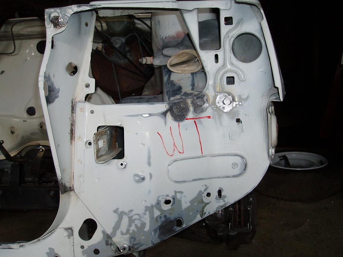

Sinon, j'ai commençé à ponçer, et j'ai fait une découverte (des hyéroglifs :lol: ), sous la couche de peinture une inscrition s'affiche T,puis ont continu W (voir photo). je cherche toujours le E. S'achant que ce n'était pas visible sur la photo , j'ai repassé les lettre aux feutre rouge ( c'était juste pour vous montrer). Sa à du etre fait à sochaux sà, non?

WT comme POWT référence de la peinture ?

fonce58 a écrit :Sa à du etre fait à sochaux sà, non?
J'ai constaté le même marquage sur la mienne :ok:
<oo> super boulôt ce que tu es en train de faire :blush:

meme chose sur la mienne ? ça veut dire quoi ? :huh:

jean a écrit :WT comme POWT référence de la peinture ?
