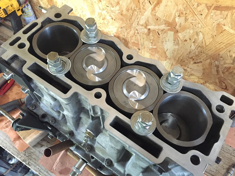

flav63 a écrit :Je suis en train de terminer mes empruntes de soupapes dans mes pistons. Etant donné que j'ai fait raboté le bloc de 0.5mm, je dois descendre un peut plus bas :ok:
Idéalement, quel est la marge mini à laisser entre les soupapes et le piston au PMH?
Je n'ai pas de réponse à cela, mais montage d'origine, lorsque j'ai démonté mon moteur, l'usure des queues de soupape d'échappement, avait fait que mes 4 pistons étaient marqués par l'empreinte de la soupape........ je dis bien ressort et tout le reste d'origine....... j'ai changé les soupapes et les clavettes...... le moteur avait 113 000 Kms.
Cela ne va pas t'avancer à grand chose, mais juste pour dire que d'déjà d'origine, il n'y à pas beaucoup de jeu....(tu as une photo de l'usure de mes queues de soupape sur mon post).....

Ok, merci quand même, je pense ajuster à 2mm de marge

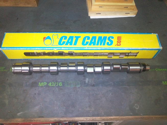

Désolé de te décevoir :( Mon AAC est nickel :ok:

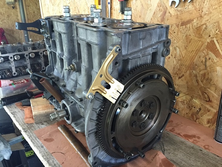

Bonjour à tous,
Voila le remontage à débuté :ok:
vilo + volant moteur + équipages mobiles : tout à repris ça place dans le bloc moteur
Une petite vue des pistons en place avec les empruntes définitives

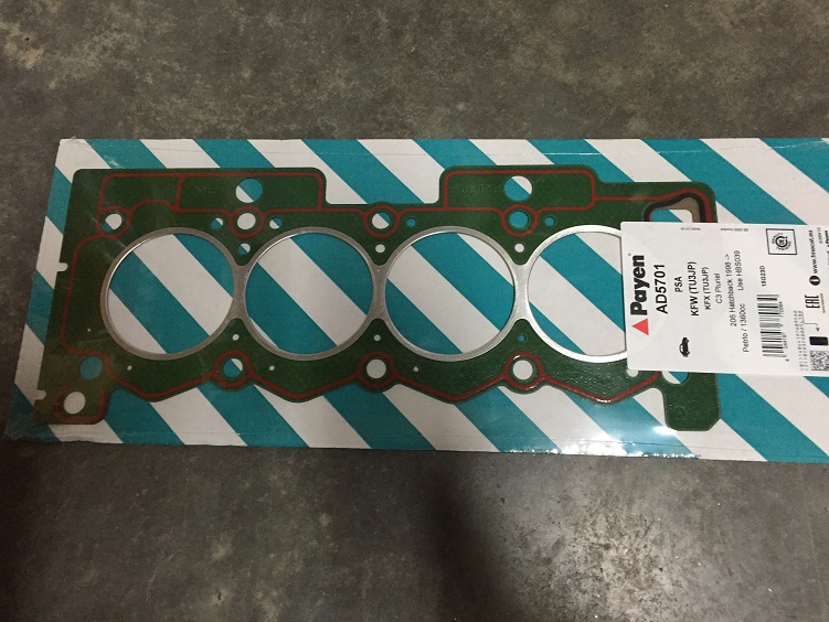

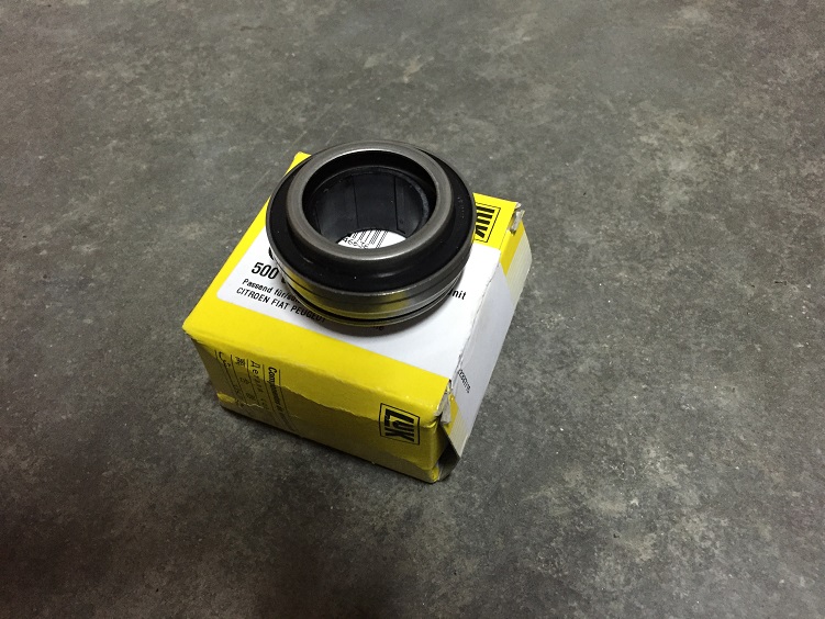

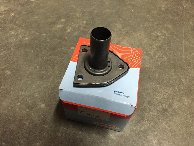

Hier soir, j'ai récupérer les dernières pièces qui manquaient :
butée d'embrayage
butée d'embrayage
Joint de queue de boite
Joint de culasse
Joint de culasse

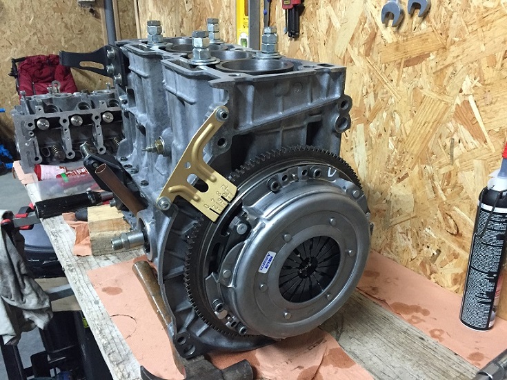

Et puis j'ai bossé toute la nuit pour... monter mon embrayage tout neuf!!! :mrgreen: :mrgreen: :mrgreen:
La blague, j'avais un créneau de 10 min hier soir donc je l'ai posé

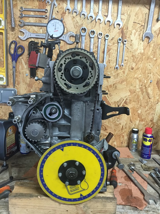

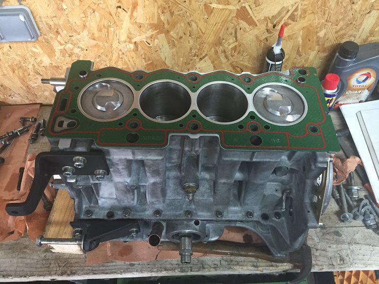

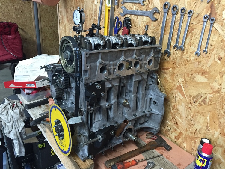

Si si, j'ai tout car l'AAC est revenu
Du coup j'ai pu rassembler le haut moteur et commencer à caler la distribution
