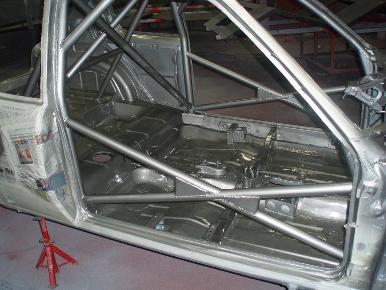

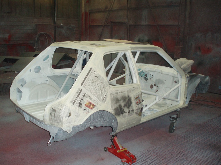

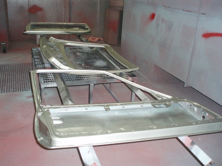

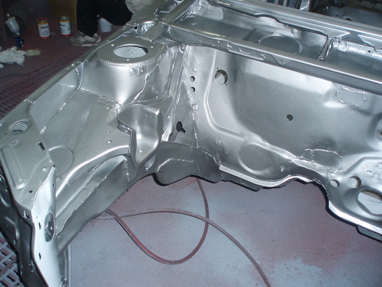

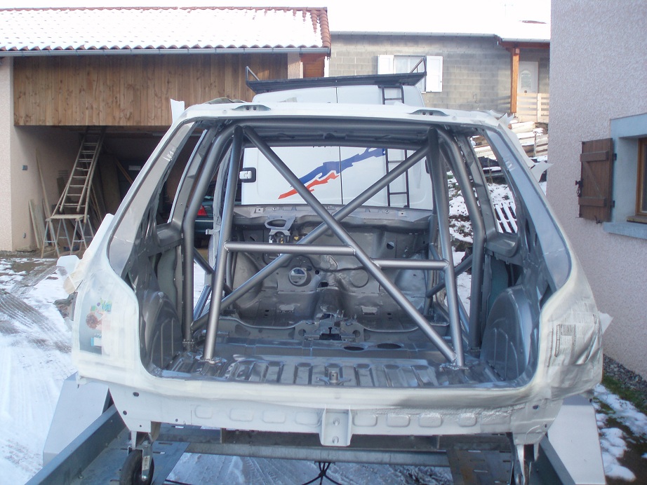

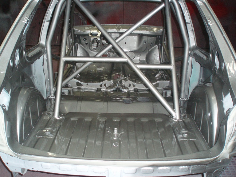

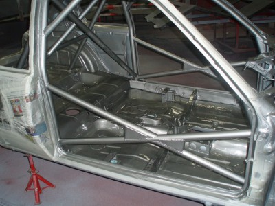

Aprem peinture bien passé... voici les premières photos...

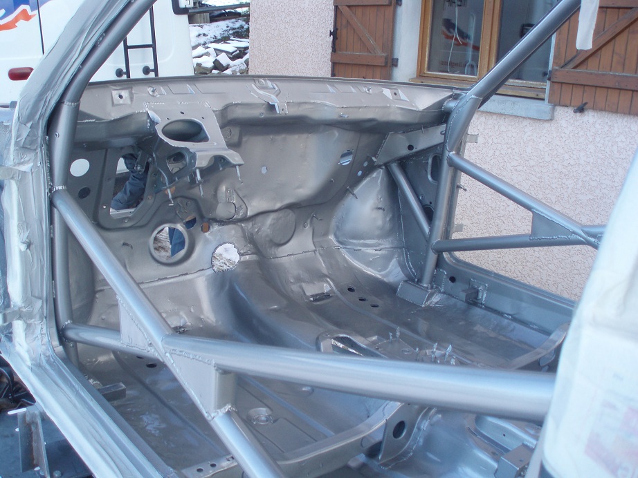

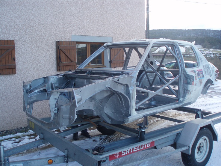

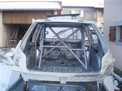

L'auto est de retour à la maison... le remontage va enfin pouvoir débuter!!! YES
