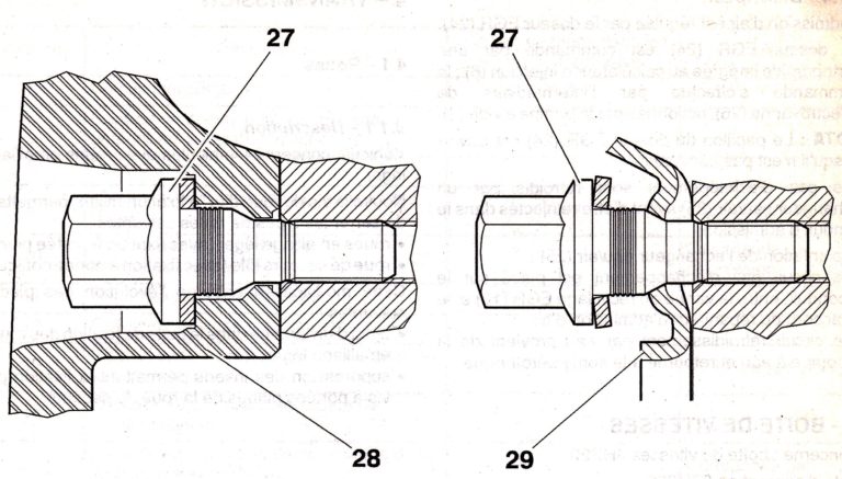

Pour les jantes les plus utilisées sur 205 rallye et AX Sport : ORIGINE TOLE :
205 rallye
13" - 5,5" - ET20 Michelin / Portée conique / vis type 1
AX Sport
3 trous 13"
4 trous 13"
4 trous 14"
106 RALLYE
14" - 5,5" - ET16 / Portée conique / vis type 1
14" - 6" - ET16 / Portée conique / vis type 1
SPEEDLINE ORIGINE ALU
GTI1600
14" - 5,5" - ET24 SL201 / Portée plate / vis 2 Tête Longue (possible Vis 2 TC et Vis 3 sauf pour les plus anciennes jantes apparemment, une ref ?)
GTI1900
15" - 6" - ET19 SL299 / Portée plate / vis 2 Tête Courte (possible Vis 2 TL et Vis 3)
SMR ORIGINE ALU
GTI1900
15" - 6" - ET19/ Portée plate / vis 2 Tête Courte (possible Vis 2 TL et Vis 3)
SPEEDLINE COMPETITION
13" - 7" - ET?? (GTI 1.6 GrA) SL???
13" - 5" - ET0 (Rallye 89 GrA) SL???
14" - 6" - ET10 (AX GrA et Rallye 90 GrA) SL404 / Portée plate / vis 2 & Vis 3
15" - 6,75" - ET8 (GTI 1.9) SL434
OZ RACING
13" - X" - ET23
Citez le message et corrigez/complétez pour ceux qui savent Je s'occupe du Tuto.
ORIGINE TOLE :
205 rallye
AX Sport
3 trous 13"
4 trous 13"
4 trous 14"
106 RALLYE
GTI1600
GTI1900
SMR ORIGINE ALU
GTI1900
13" - 7" - ET22 (GTI 1.6 GrA) SL260
13" - 5" - ET0 (Rallye 89 GrA) SL516
14" - 5,5" - ET10 (AX GrA et Rallye 90 GrA) SL404 / Portée plate / vis 2 & Vis 3
15" - 7" - ET10 ( 309 Turbo Cup et 1ère 205 1.9 Gr.A ) SL341
OZ RACING
13" - X" - ET23

Jean, t'as pas compris ce que je voulais dire…ce que j'appelle les vieilles jantes alu c'est toutes celles de l'époque 205/bx ; en fait PSA a sorti un document (que je ne trouve plus, faudrait chercher sur google docs "évolution jantes citroen") qui explique précisément la modification d'usinage de leurs jantes à partir de telle date et donc le passage des vis type 2 à 3. En gros à l'époque des 205 le trou de passage de vis était usiné en 12.8mm et ensuite ils n'ont fait que du 17.5mm, pour pouvoir utiliser les mêmes vis sur la roue de secours tôle si j'ai bien compris ; donc on peut mettre une vis type 2 sur une jante type 3 (vérifier que le centrage de la jante est bien réalisé par le moyeu) mais on ne peut utiliser une vis 3 sur jante 2.jean a écrit : ↑20 janv. 2022, 10:39SPEEDLINE ORIGINE ALU
GTI1600 (il y a aussi une fabrication SMR mais comme la 1.9 on s'en fout un peu, les caractéristiques sont identiques, juste on dit que les SMR sont un peu plus lourdes)
GTI1900
SMR ORIGINE ALU
GTI1900
13" - 5" - ET0 (Rallye 89 GrA) SL516 (grillé par bébiss la bible)
OZ RACING
13" - X" - ET23 5 ou 5.5" - ET20 sur celles de capman

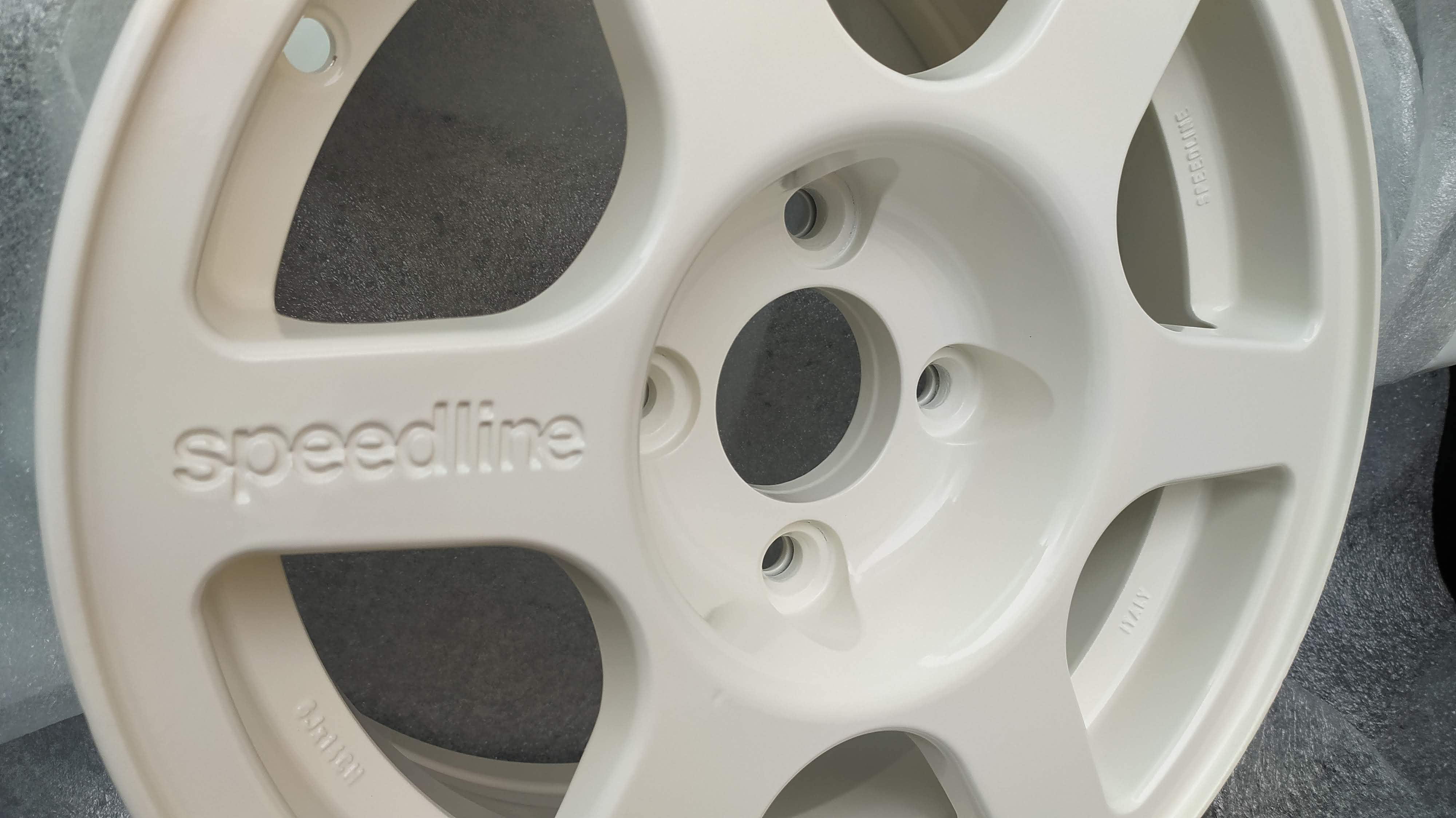

Bonjour,
Ce post m'interesse car je vais bientôt monter mes Saxo Challenge 6x14 ET16 que j'ai fait repeindre.
Je n'ai pas encore étudié la solution de boulonnerie que je vais mettre en place.
Il me semble qu'il faille des portées plates, comme pour toutes jantes alu, bien que le trou de la jante comporte un cone ... ce qui est trompeur...
Donc des vis type 2 ou 3 selon la longueur de filet résiduelle ...?
Peut-on les inclure dans la liste des jantes ?
La ref Speedline est SL1268 type 2111, existe en :
6x14" ET16
https://www.am2c-racing.fr/liaison-au-s ... blanc.html
6x15" ET15.5
https://www.am2c-racing.fr/accueil/50-j ... blanc.html
Merci

OK, j'ai compris, ça ne concernerait que des jantes plus récentes que les jantes de 205 alors !
Car on parle de jantes alu de générations plus jeunes je pense ! Comme les Toulouse, Ouragan et consort ?
Pas de soucis Young' "cite" le message et rentre les !
pour tes jantes, moi je mettrai les vis n°3 C'est ce que je mets sur mes jantes GTI 1600 sur circuit.

et moi qui pensais que j'allais être le seul à les avoir sur une rallye blancheYoungtimer a écrit : ↑21 janv. 2022, 12:06Bonjour,
A priori des portées plates comme toutes jantes alu, bien que le trou de jante ai un cône, se qui porte à confusion.
Donc je dirai des vis type 2 ou 3 selon la longueur de filet residuelle necessaire
6x14" ET16
6x15" ET15.5
Merci
Par contre je ne peux pas t'aider pour la taille de la boulonnerie, j'ai des goujons et gardé mes boulons coniques de d'habitude.

C'est ce que j'ai essayé de faire (vis 3 sur ja gti1.6) ; le garagiste m'as dit "ça va pas"…
En fait le cône de la vis 3 est censé rentrer librement dans une jante alu = c'est le plat qui est en contact ; le cône ne doit servir que pour une jante tôle. (ce serai bien de retrouver la note PSA officielle)
Si t'utilise le cône pour serrer ta jante, ça maintient mal car la tête de vis ne touche pas la jante qui d'ailleurs n'est pas conçue pour être fixée de cette manière, et surtout ça raccourcit le nombre de filets pris.
Il faut pouvoir faire 5-6 tours complets de vis.
Quand j'y pense, que ce soit les vieilles ou récentes PSA, c'est toujours vis plate sur j.a et conique sur tôle …
