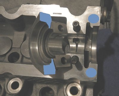

Oui on est d'accordgwen205gtac a écrit :Lilive a écrit :Sous ou sur les chapeaux?
A chaque extrémité de l arbre à cames , entre le joint du cache culbuteur et la culasse , sinon ça suinte.
La 518 je l'utilise sur tout ce qui est plan de joint à faible jeu métal sur métal, pour ce cas là j'opterai pour la noire 5940

Lilive, mon portefeuille te dit Merci.
Apparemment tous les garages dont agricoles utilisent de la 518, ça doit être le top mais punaise le prix (~80€/100ml)
La 5940 n'est pas prévu pour être démonté, ça se passe quand même bien t'as déjà essayé ?

La 5940 reste de la pâte à joint classique donc ça se démonte mais faut nettoyer ensuite, au besoin il existe la référence loctite 7200 qui permet de dissoudre les joints ça marche très bien il faut juste faire attention de ne pas en mettre sur les pièces en caoutchouc adjacentes.
La 518 est très bien pour tout ce qui est assemblage métal/métal type carters BV, blocs moteur, ... pour ce qui peut être soumis à un jeu c'est moins bien vu qu'en séchant elle devient "cassante", la 5940 reste souple au contraire

Lilive a écrit :La 5940 reste de la pâte à joint classique donc ça se démonte mais faut nettoyer ensuite, au besoin il existe la référence loctite 7200 qui permet de dissoudre les joints ça marche très bien il faut juste faire attention de ne pas en mettre sur les pièces en caoutchouc adjacentes.
Justement , le palier n est pas sensé avoir de jeu , d ou ma référence à la 518.
Sur internet , il y a pas mal d offre à des prix correct , loin des 80€/100ml

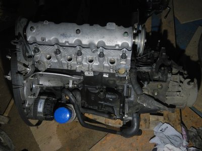

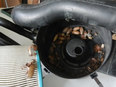

Bon, la voiture est sur la table d'opération, et des mauvaises surprises.
On commence par: radiateur à changer. (le liquide suinte au niveau des ailettes et s'évapore, ça fait de la fumée qui pue quand elle est bien chaude, le pire c'est qu'un gars me l'avait prédit après avoir vu du blanc sur les ailettes. )
Ensuite: malgré que la voiture roule tous les jours, c'est la maison des souris (faut que je mette une grille sur l'arrivée d'air )
Enfin, le jdc était propre, mais le bas-moteur : Le collègue dit que la distri a cassé en roulant, et que le haut-moteur a été refait ou changé.
Pour moi le bas-moteur est "mort", donc je vais monter ma culasse sur le bas moteur de mon ex Miami ( ) avec ma boite actuelle (le support de boite de la Miami est cassé) ; panachage en vue

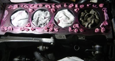

Concernant les pistons marqués: j'imagine qu'ils sont déséquilibrés, y a moyen de les ravoir en rajoutant de la matière ou il faut les raboter

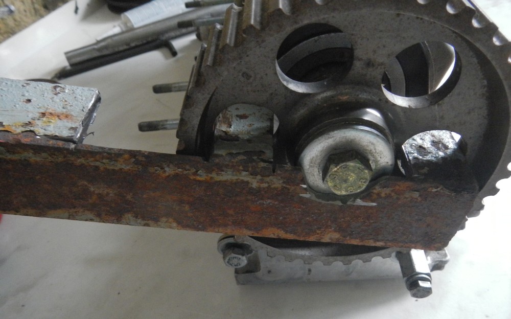

Fabrication de l'outil qui va bien pour le serrage/desserrage pignon aac (cornière de bonne ferraille lourde):

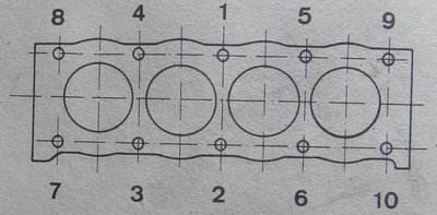

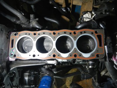

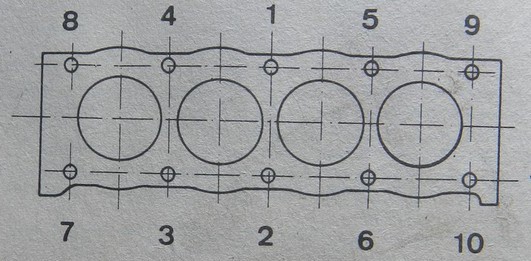

Hier remise de la culasse :
(au fait erratum - je ne suis pas certain de la planéité car ma plus petite cale d'épaisseur fait 0.12mm, j'ai lu le chiffre de mesure impériale (0.05") ; j'ai pulvérisé de la pate adéshive sur culasse et bloc)
Attention de bien positionner les pistons et l'aac pour que ça ne tape pas les soupapes (aac en position de pige (cames 4 et 6 vers le bas), les pistons du milieu en mode descente je crois, à mi-chemin des alésages)
Aujourd'hui c'était distri.
