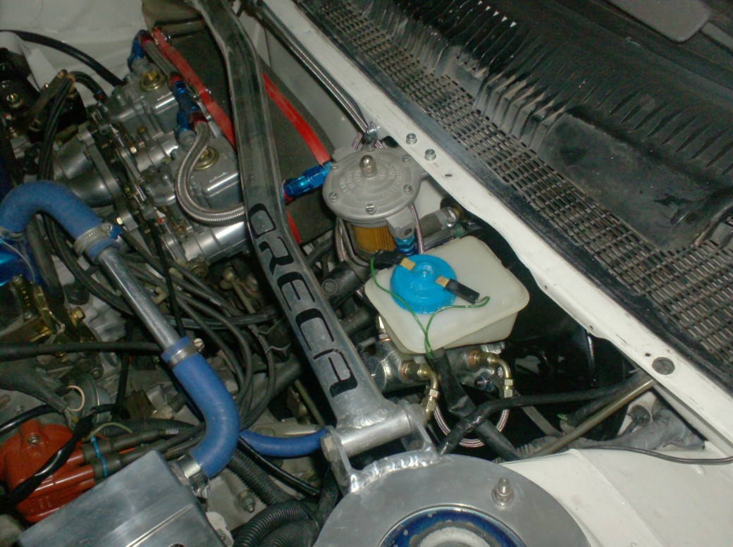

jean-luc13 a écrit :

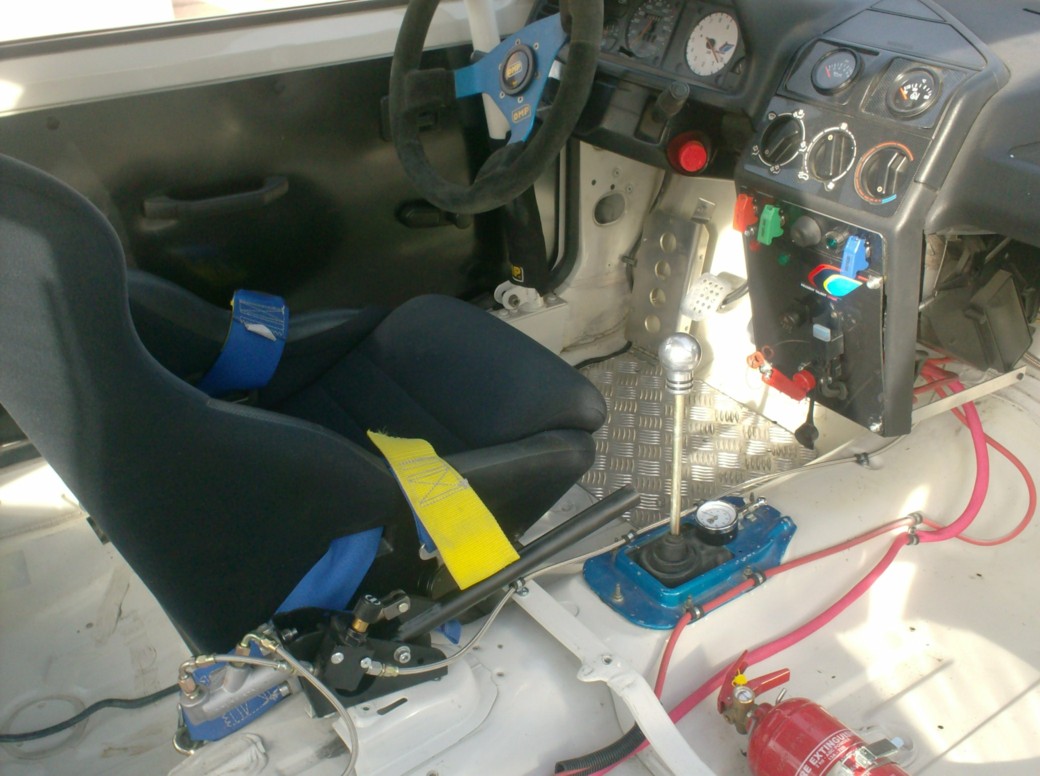

Renaud67Rallye a écrit :Corrige-moi si je me trompe, mais, si je vois bien : Ton maître-cylindre de frein-à-main est branché en série dans ton circuit de freinage.
J'avais jamais vu ce montage... moi je pensais que c'était monté en parallèle, en passant par les vis de purges au niveau de l'étrier et avec un réservoir au niveau du maître-cylindre de frein-à-main. :blink: Ou alors tout le monde fait comme ça et j'ai tout faut. :D
Sinon joli boulot...Et les raccords tu les as sertis toi-même ou tu les as fait faire?
Ta vue est bonne, pas besoin d'aller voir l'ophtalmo!! :lol:
C'est comme ça que tout le monde fait (ou presque), et j'ai sertis tous les raccords tout seul, comme un grand! :mrgreen:
:blush: Ah bon d'accord...eh ben j'ai appris qqchose :D :ok:

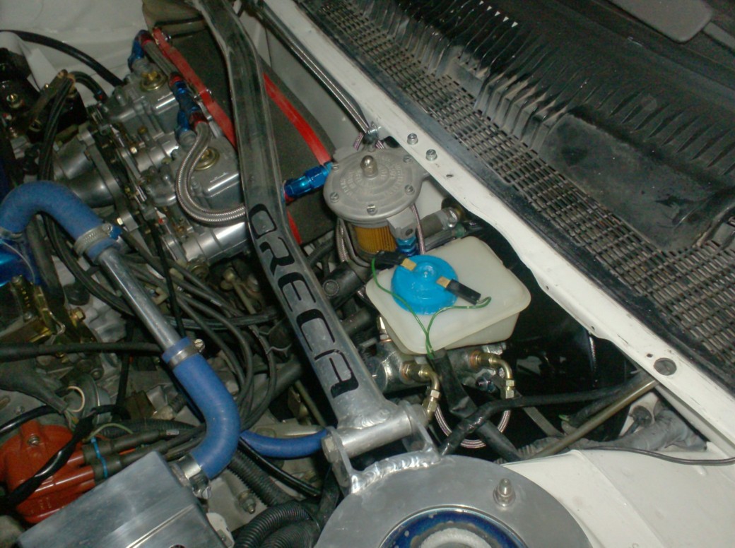

le nouveau maitre-cylindre est arrivé (et est monté), j'ai également changé le petit raccord blanc entre la durite de depression et le master-vac (ref4599.15 pour ceux qui cherchent ;) ), 22,90€ TTC remisé!!! :crying: TROPCHER
Ce week-end purge en esperant que rien ne fuit!! :mrgreen:

23€ pour ce clapet !!! :o ... là ils semoquent du monde !!! :angry:
Bon sinon comme d'hab Jean-Luc , je n'interviens que très peu sur ton topic , car comme tu le sais , tout ce que tu fais : j'adore !!! :ok:

Tu as raison :mrgreen: , heureusement, j'ai touché le maitre-cylindre à 59€ (79€ chez Oscaro), ça compense!! :ok:

Question idiote, cette petite piéce blanche, c'est un raccord ou bien un clapet?
Sebi59.

SEBI59 a écrit :Bonsoir,
Sebi59.
En principe, c'est un petit clapet ;)
La purge a été faite aujourd'hui, j'ai fait un bref essai, le FAM a l'air hyper efficace!! :ok:
Quelques photos: (va falloir tout nettoyer maintenant :( )

Question : à quoi sert le petit mano à coté du levier de vitesse ?
