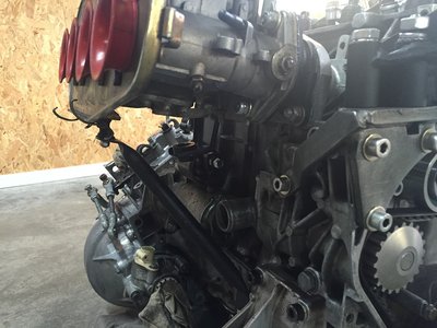

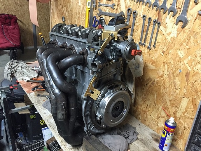

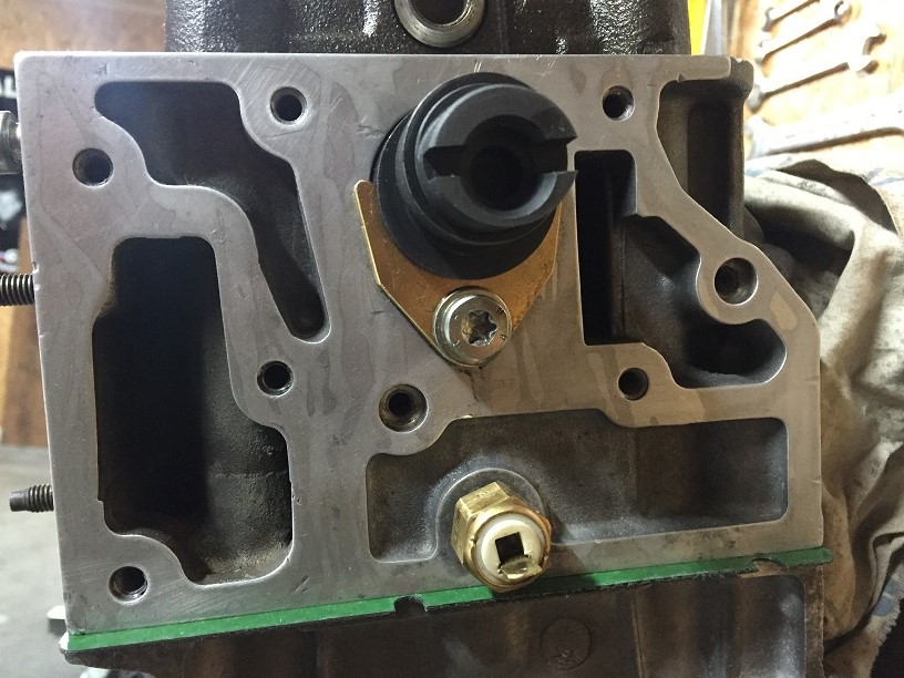

Le moteur est quasiment terminé, nous avons installé une cale de maintien de l'AAC en laiton car j'ai eu une mauvaise expérience il y a quelques années avec une bague d'origine acier et un aac CATCAMS, acier contre acier m'avait compétement bouffé l'AAC!!! :crying:

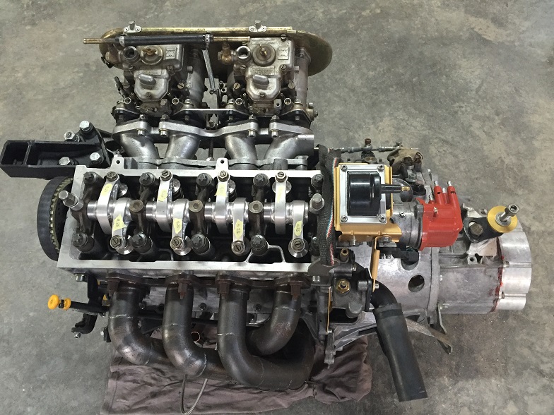

Voila une petite vue d'ensemble :

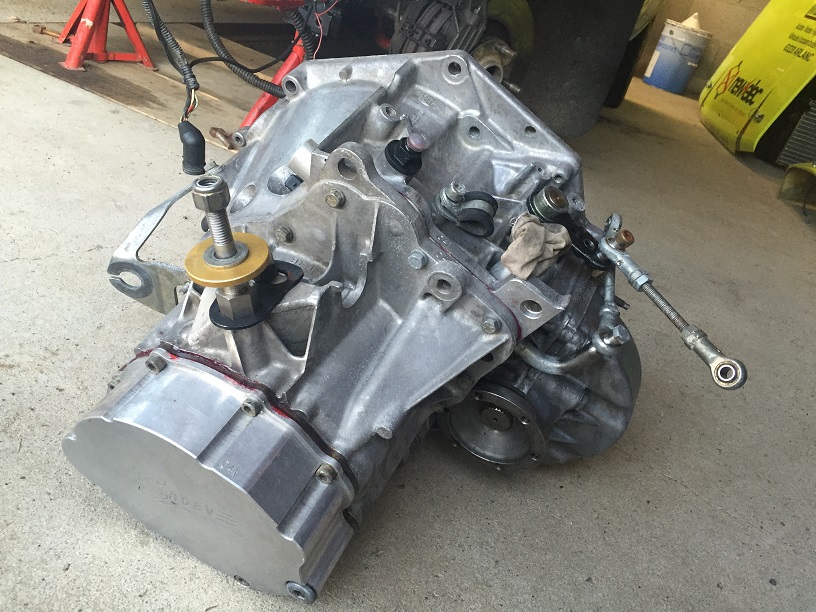

Et pour finir, une petite photo de la boite à vitesse :

Tu tiens le bon bout :ok: Ce n'est qu'esthétique mais qu'est ce qu'il est beau ce collecteur Daluz <oo>
Par contre, je suis surpris pour ta fourchette d'arrêt de ton AAC :o Je n'avais jamais entendu parler de ce problème

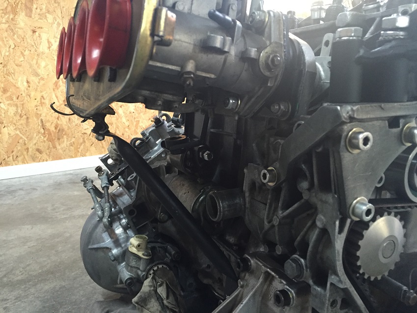

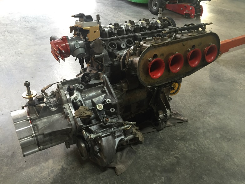

J'ai commencé par ré-assembler moteur/boite (le joint de queue de boite et la butée d'embrayage sont neufs)
Le démarreur à repris sa place et les carbus également (j'ai remonté le renfort sous les carbus, cette pièce meme semble essentiel pour éviter de casser la pipe d'admission)
Et voila des vues d'ensemble :

ça avance bien :ok: ça sent le démarrage les jours prochains <oo>
Et pour le renfort de carbus, c'est clair qu'il vaut mieux remonter cette pièce :ok: ça soulage bien les brides et évite la casse de la pipe B)

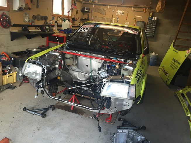

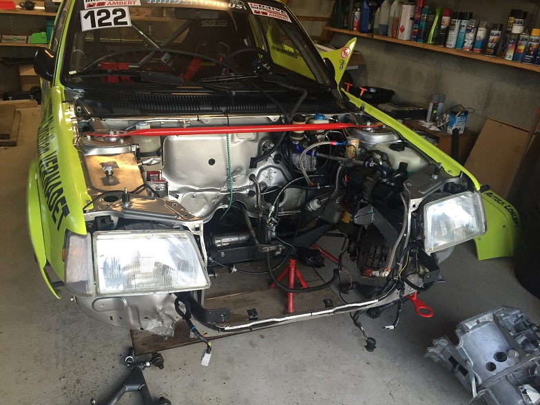

Ensuite, place aux choses sérieuses ! :ok:

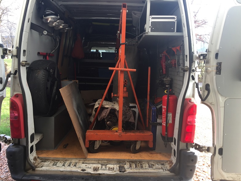

Chargement du moteur/boite dans le camion
Et 2 heures plus tard :
Voila, samedi après midi a été très productif :
Remontage moteur/boite :ok:
Remontage train AV :ok:
Remontage transmissions :ok:
Remontage tringlerie de boite :ok:
Début raccordement faisceau électrique :ok:
La suite quand j'aurai le temps :blush: :blush: :blush:

C'est sûr et certain,...j'en ai déjà cassé 3 à cause de cette bride manquante....... :(
En attendant,....tu as déjà bien bossé. :ok:

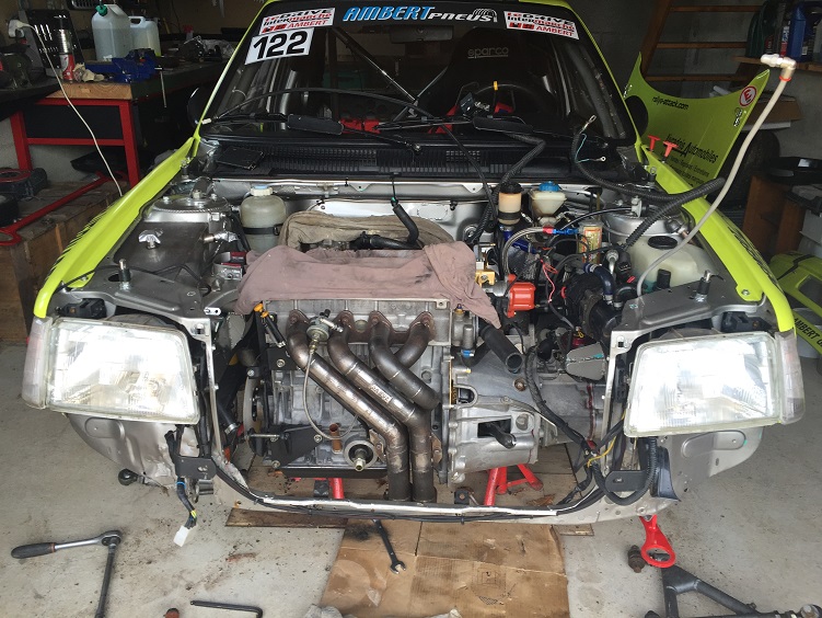

Voila le boulot du weekend dernier :blush:

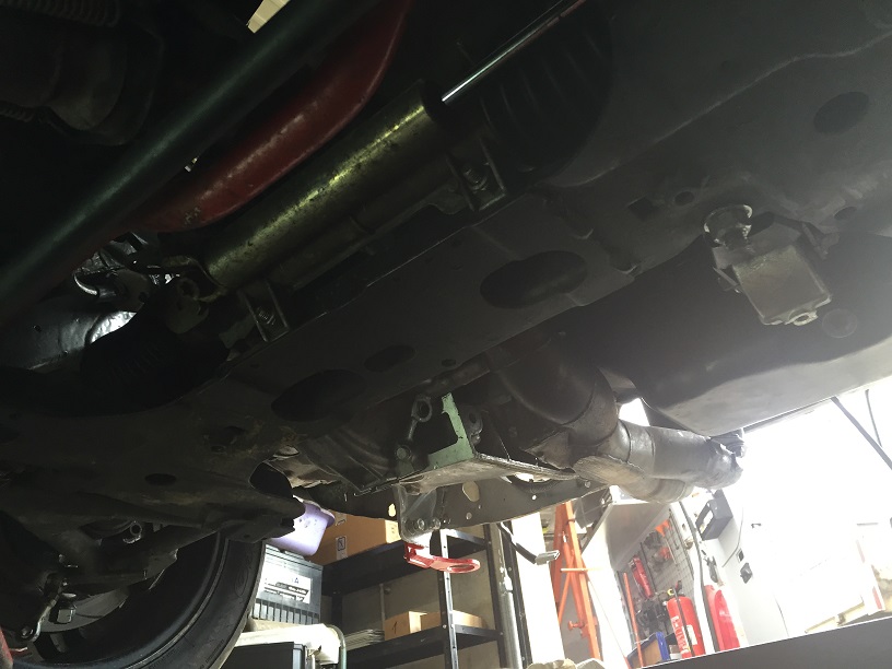

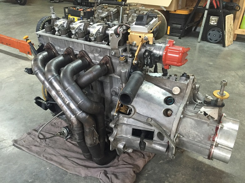

Remontage du collecteur complet avec la ligne d'échappement :

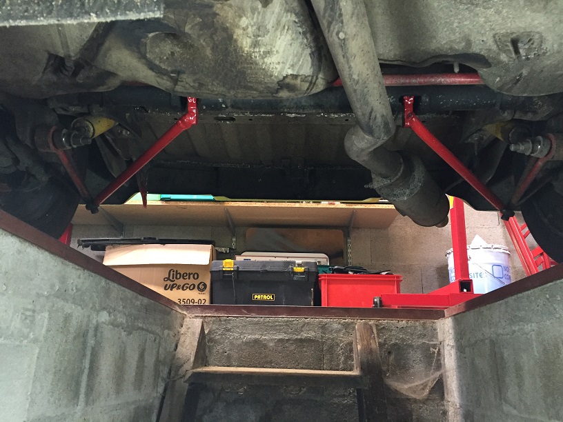

Pour le plaisir, une petite vue du train AR :

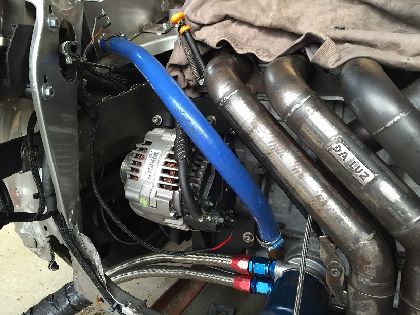

Remontage également de la modine avec le filtre à huile, l'alternateur et la durite de retour d'huile :

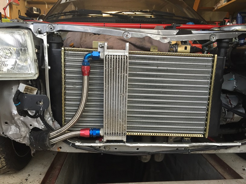

Et pour finir, montage du radiateur d'eau suivi du radiateur d'huile par dessus :ok:
Et voila, la suite peut-être ce weekend pour les premiers ronronnements de la bêêêête :blush: :blush: :blush:

Messages : 5900
Has thanked : 835 times
Been thanked : 424 times
Re: Je remonte ma 205 rallye F2000-12!!!

superbe moteur <oo> la boite ces une SMAN ?
flav63
Messages : 306
Enregistré le : 16 nov. 2010, 11:32
Localisation : Arlanc
Been thanked : 13 times
Message par flav63 »
Non, 6 crabots SADEV :ok:

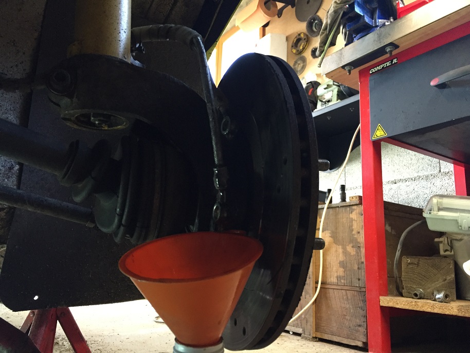

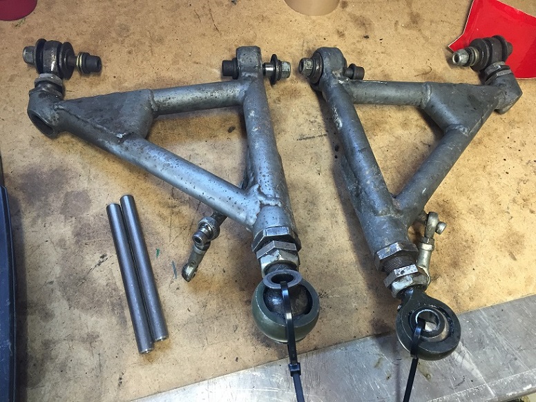

Je suis en train de faire les dernières mises à jour sur la voiture :

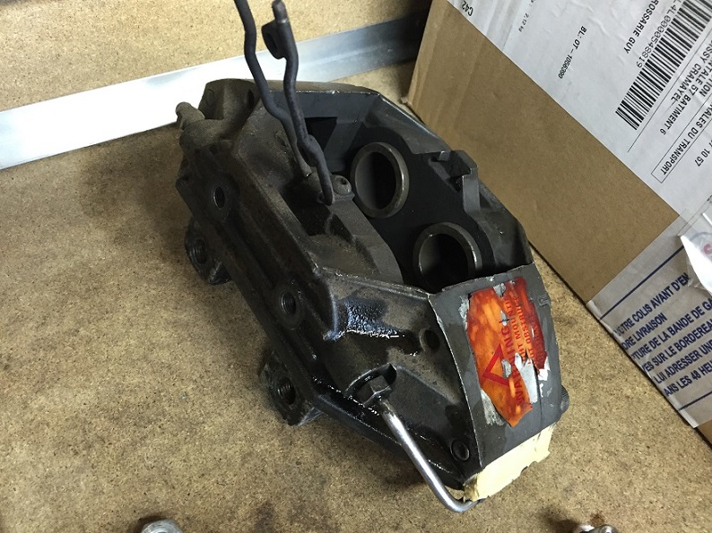

étanchéité des étriers AV (le joint d'un piston fuyait) :
Modification des triangles AV : je déplace le rond d'ancrage de la barre stab car actuellement, l'ancrage se trouve sous le triangle, je vais en souder de nouveaux sur le dessus des triangles pour éviter de ronger les rotules dans les cordes :blush: :blush: :blush:
Normalement remontage ce weekend... :ok:
