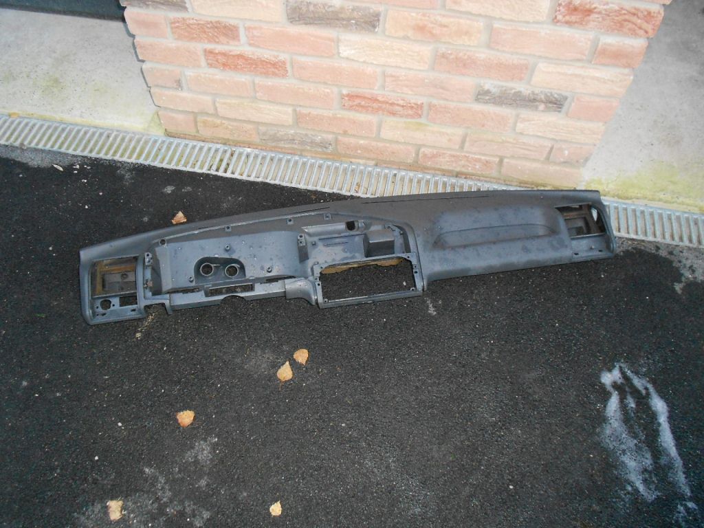

aujourd'hui aprés le travail ,j'ai nettoyé à l'eau chaude et produit de vaisselle, les plastiques que j'ai démonté de la voiture.
Il ne restera plus qu'à passer un coup de polytrol.
Séb

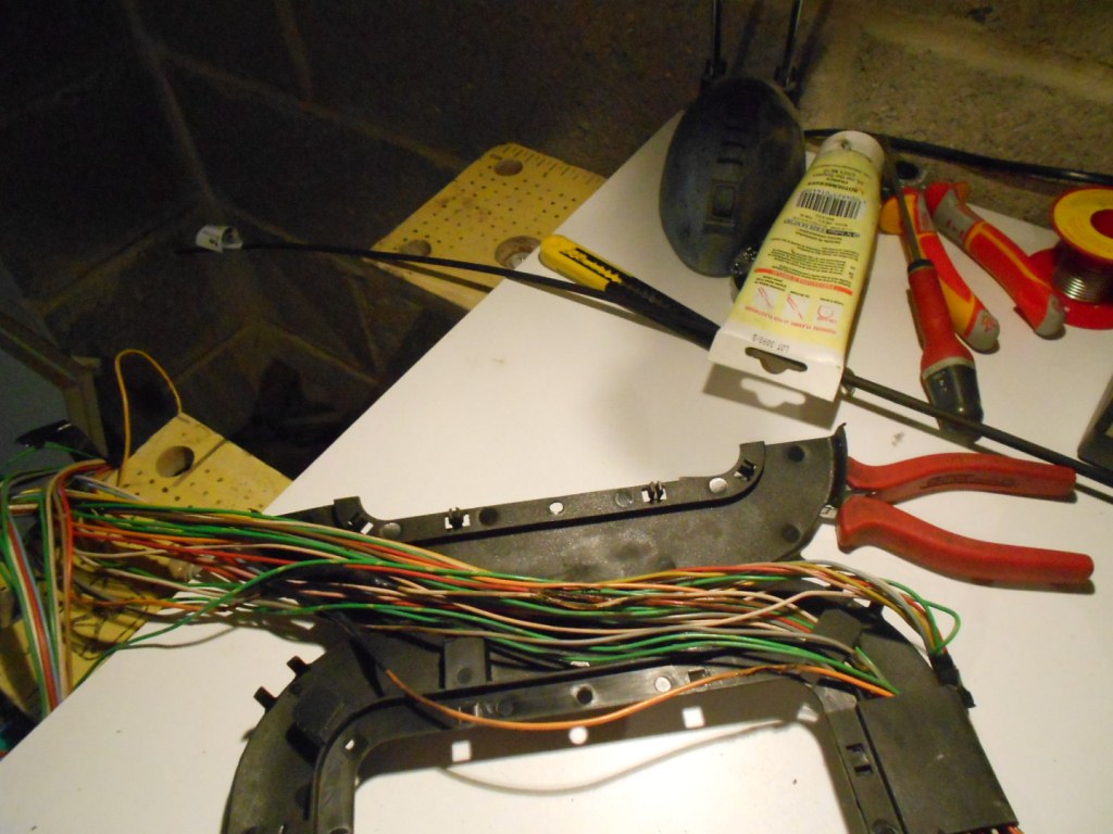

Ce soir, j'ai quasiment nettoyé l'ensemble du faisceau que ma donné Laurent.
J'ai fini par arrêter, l'alcool à bruler commencé à m'exploser le crane :wacko: :wacko:
J'ai fait la partie la plus sale, il me reste que les connexions du compteur à faire.
Seb

aujourd'hui, j'ai remplacé les mousses qui se désagrégées toute seule.
Celle du milieu n'est pas top esthétiquement,
Séb

Sur conseil de Zergo,
j'ai mis de la mousse d'isolation de fenetre. Ca ne coute rien.
pour la partie du milieu, c'est pas évident pour avoir un résultat esthétique correct. Je viens de remettre une deuxième epaisseur et ca rend beaucoup mieux.
Séb

J'ai vu que les mousses aux niveaux des raccords du chauffage etaient toute désagrégées, vous remplacer ça avec quoi?
Séb[/quote]
regard eles mousse pour isoler les portes et fenetre de maison il existe plusieurs largeur.[/quote]
tu sais il suffit que ce soit efficace et pas trop chere.

C'est pas bête du tout d'utiliser du joint d'étanchéité de porte et fenêtre... :D
Faut que je note ca dans un coin pour m'en souvenir !!!! :blush:
Pour mon faisceau, moi je l'avait plongé dans l'eau chaude et de la lessive en poudre !!! Ca décape tiptop et une petite brosse a dent pour les connecteurs avec un peu de mir vaisselle. Il est ressortit presque tout neuf !!! :D
Bon courage pour la suite . :ok:

Pour l'alcool n'oublie pas de la diluer un peu, c'est un peu plus actif ... :lala:
Sinon bon boulot :ok:

Par contre gaffe a l épaisseur , car si trop épais tu peux plus clipser les grilles <_<
Juste un avantage avec mon isolant c est que c est en plaque de 2m par 1m :ok:
Beau taf en tout cas :ok:

Ça doit être plus facile à mettre en oeuvre cette plaque de mousse. :ok:
J'ai mis une deuxième épaisseur sur la partie centrale et c'est beaucoup mieux. :)
Pour les grilles, j'ai mis qu'une épaisseur, c'est suffisant
Seb

J'ai revu la pose des mousses au niveau du dessous du tableau de bord, je préfére comme ca, c'est plus propre.
Puis, j'ai réparé les quelques fils du faisceau qui étaient en sale état. Apparement il y a eu une surchauufe, les isolants avaient fondus au niveau de la 3ème prise (à côté des warnings et du dégivrage de glace arrière); à quoi sert ce 3ème intérrupteur?
Les fils étaient réparés avec du scotch, j'ai préféré mettre de la gaine thermo.
Puis j'ai commencé à réainstaller le faisceau dans le compartiment moteur.
