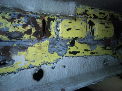

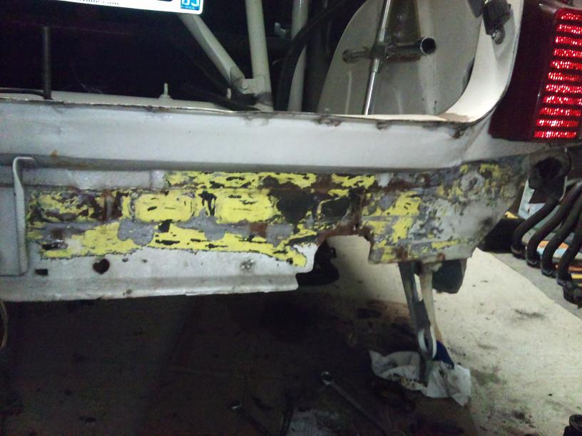

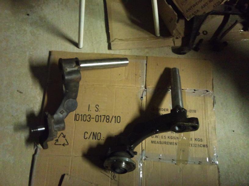

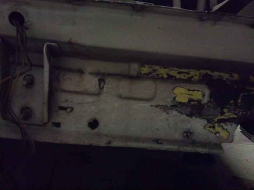

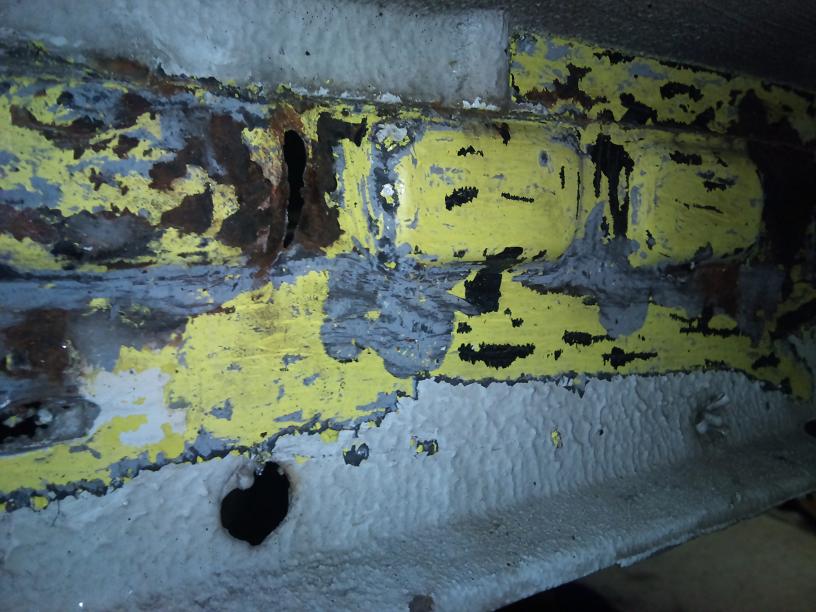

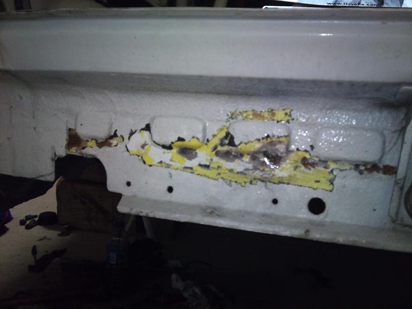

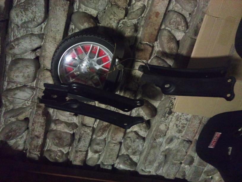

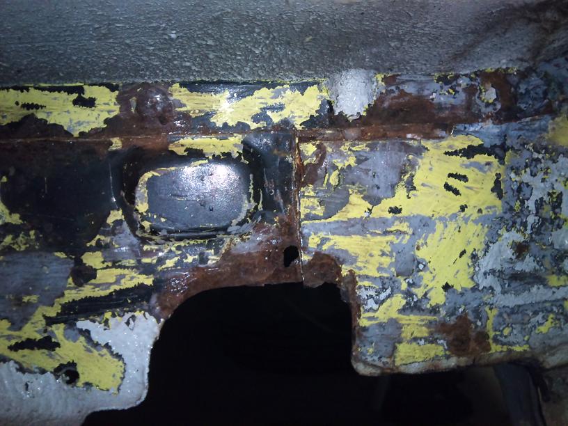

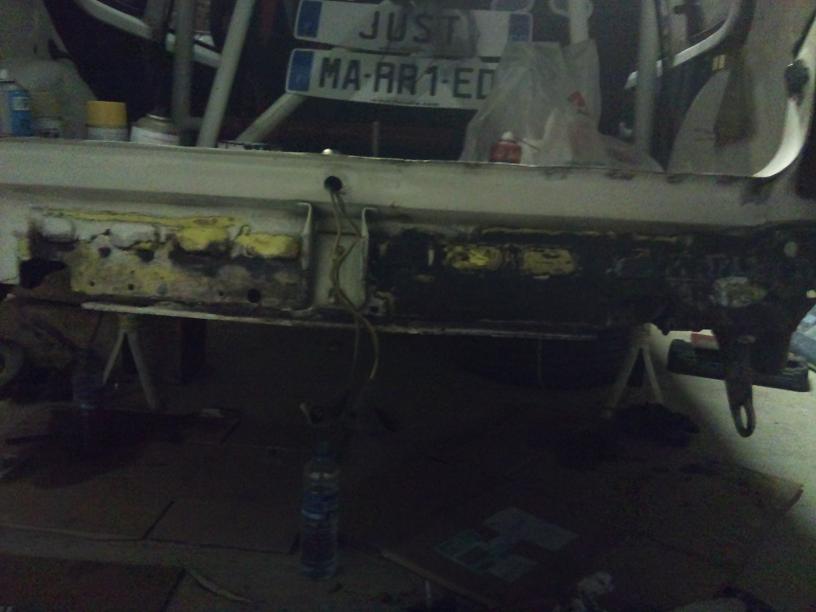

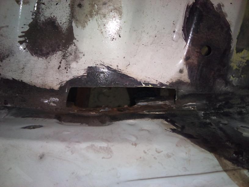

voici les news alors la rallye est remonter avec le train arrière refait. mais voici les photos de l'état de la voiture au démontage:

Re: fréd01 205 coupe
Ben... ponçage et peindage

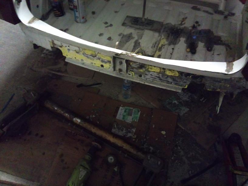

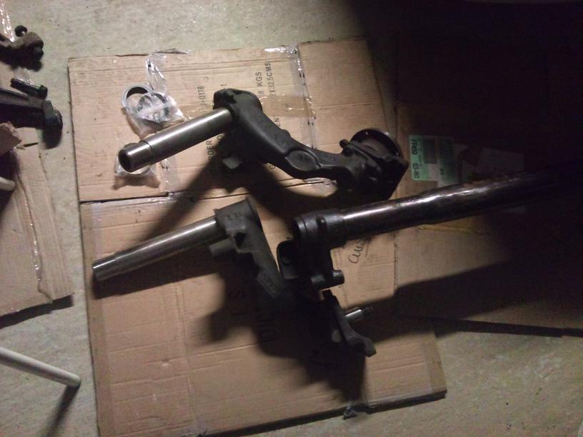

la suite:

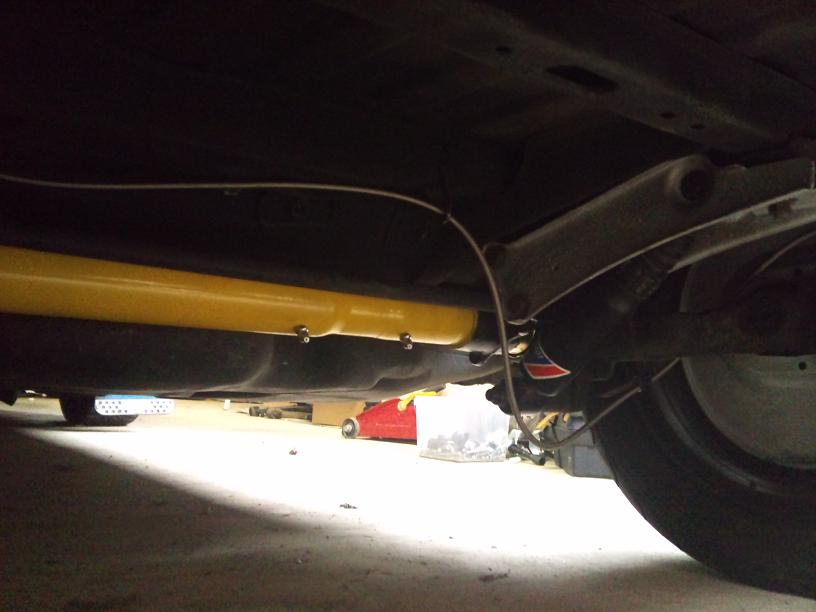

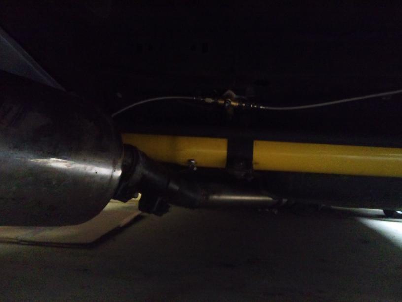

une fois remonté
