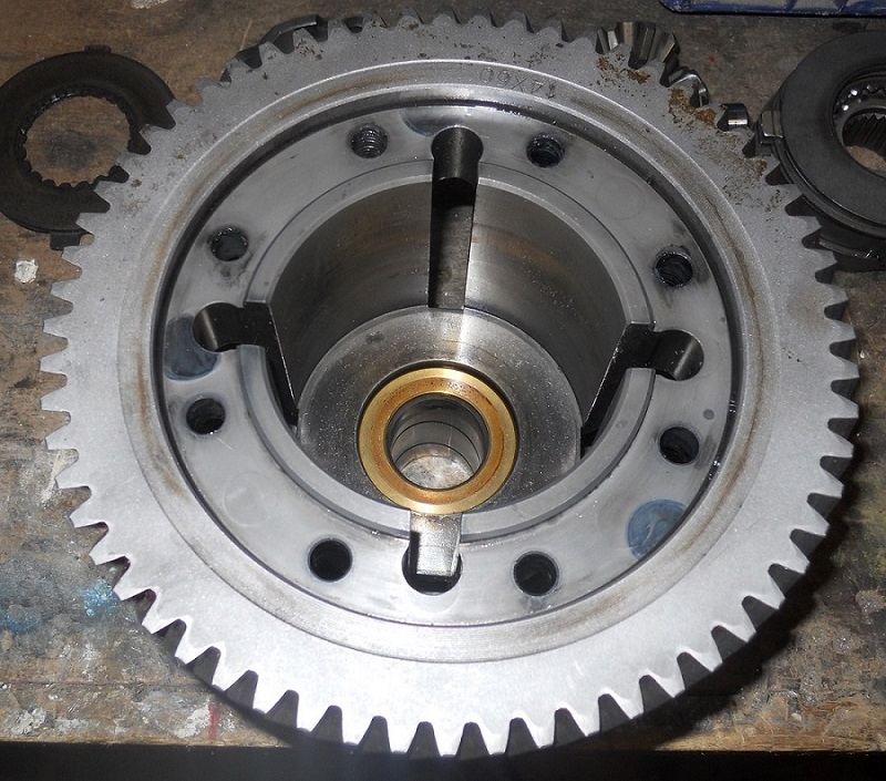

Salut à tous, :D
Voilà j'ai un petit problème avec mon autobloquant :wacko: , je voudrais savoir comment on démonte la couronne de l'autobloquant ? :unsure:

ça ressemble à un autobloquant Puppo au niveau du corps de différentiel, à mon avis elle est emmanchée dessus (l'intérieur de la couronne présente un usinage apparemment) mais il semblerait qu'il y ai des points de soudures ?? 3 points "bleus" ou meuler ?? sur la photo 1.
par rapport à cette photo la couronne sort vers le haut.
question : le couvercle du diff vient couvrir la couronne ? les vis de serrage sont montés dans quel sens ?

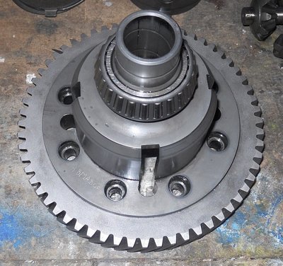

D'après mes recherches ce serait bien un Puppo. En faite la couronne serait emmanché comme un différentiel d'origine avec 2 billes comme dit Zeking pour faire l'anti rotation.
J'ai bien un couvercle du diff. qui vient recouvrir la couronne. Pour les vis, les filetages sont sur le fameux couvercle et les vis passent au travers du boitier comme on voit sur la photo 2.
